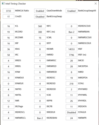

День добрый, имеет смысл еще как-то ужимать тайминги или тут почти все, что можно выжато?
Разгонялось по принципу: выставили XMP, а потом знакомый подсказал какие тайминги поменять. Завелось с первого раза. tm5 с профилем(?) 1usmus v3 ошибками не сыпет.
Напряжение на памяти 1.35, остальные напряжения в авто, проц бустится сам, напряжение на проце с отрицательным офсетом -0.1v
Единственное, что если выключу GDM, то Command rate становится 2T, если поставить 1Т, то tm5 моменьтально начинает ошибками сыпать.
Аннотация 2020-08-22 123316.png [ 389.37 КБ | Просмотров: 1241 ]

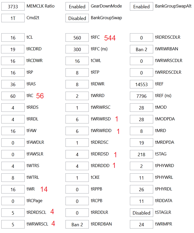

тут почти всё выжато как для неопытного пользователя
перед тем как делать изменения проверь стабильность через TM5 конфиг extreme@anta777 (примерно 1,5 часа будет идти)
После проверки стабильности можно ужать еще так:
тыц
001.png [ 47.13 КБ | Просмотров: 1233 ]
Но прирост будет минимальным
На будущее, тайминги считываем прогой ZenTimings 1.10 https://www.overclock.net/forum/13-amd-general/1740690-zentimings-10.html

Tolk, я кстати тебе херню посоветовал 544 на частоте 3733 вообще не факт
на частоте 3733 tRFC=560 будет с небольшим запасом
на частоте 3800 tRFC=568.

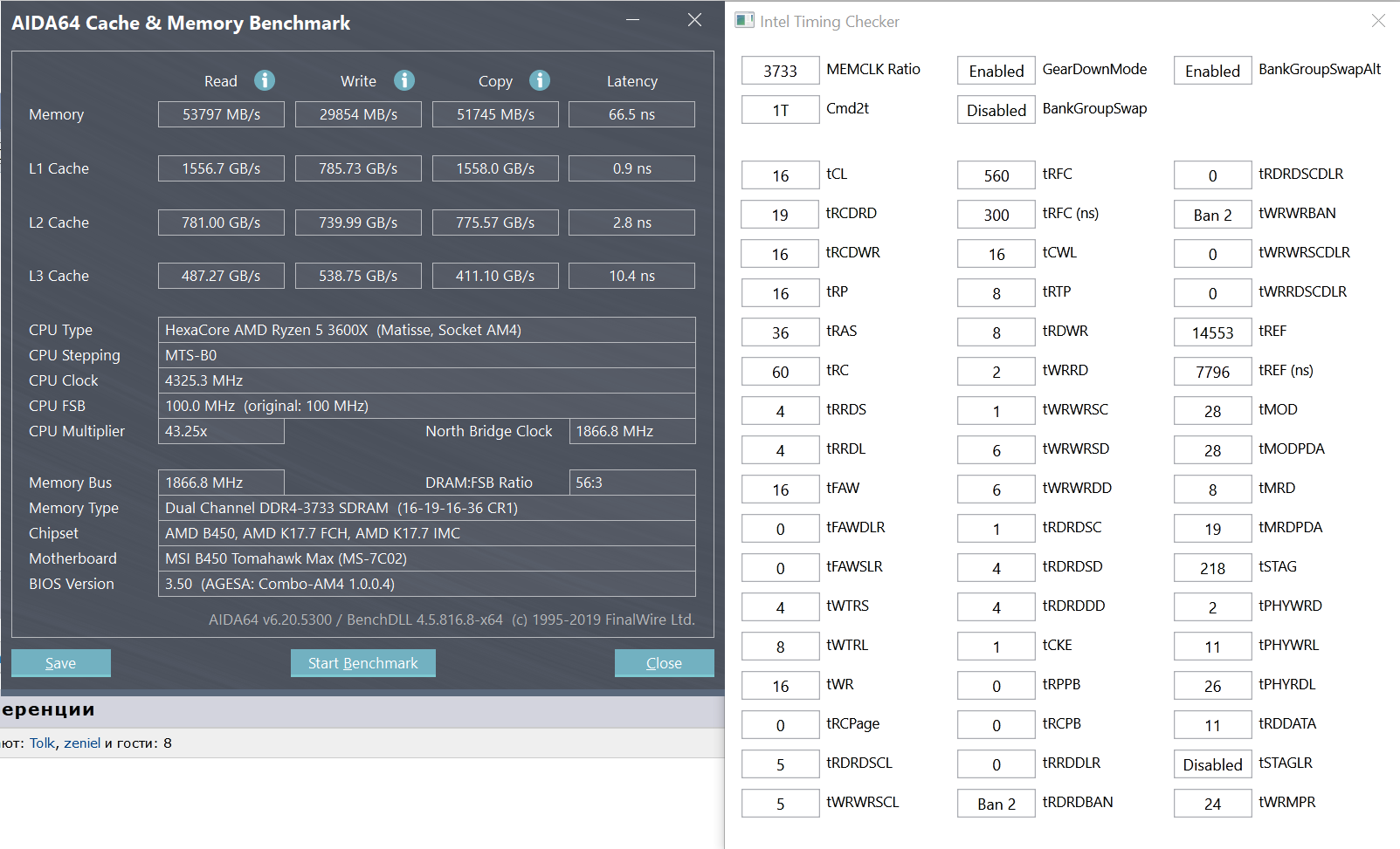

В итоге я пошел чуток другим путем.
И пока максимум ужалось вот так.
с tRC 56 на экстрим пресете через 18 минут уже две ошибки появляется в тестмем. Пока поставил на 58, лайт проходит без ошибок, а вот в экстриме не тестил.
Задержка ушла ниже 66нс, что, наверно, можно считать неплохим результатом.
Тайминги.png [ 74.27 КБ | Просмотров: 1099 ]

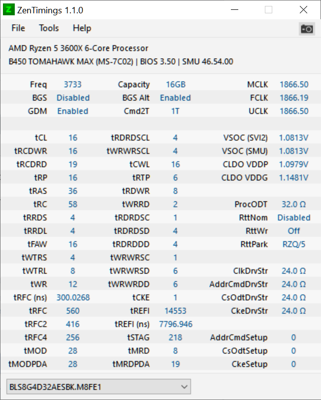

Tolk реально, не лучший вариант проги для считывания текущих параметров. Тебе выше совершенно правильно посоветовали ZenTimings 1.10. Больше нужных параметров видно.

Foma777
Тогда буду 1usmus v3 использовать, хотя я все равно не знаю разницу между разными профилями.
Вот скриншот зентаймингс.
ZenTimings_Screenshot_26635480.5483187.png [ 157.58 КБ | Просмотров: 461 ]

Tolk да в общем и целом, всё очень неплохо. Если не хочется поштурмовать частоту 3800, то можно так и оставлять. Единственное что можно (и хорошо бы) подкорректировать - это напряжения VSOC, vDDG и vDDP. Примерно так: vDDP=0.9. VSOC около 1.05, vDDG не менее чем на 0,04 меньшем чем VSOC, т.е около 1В
Это для стабильности системы и уменьшения лишнего нагрева проца.
