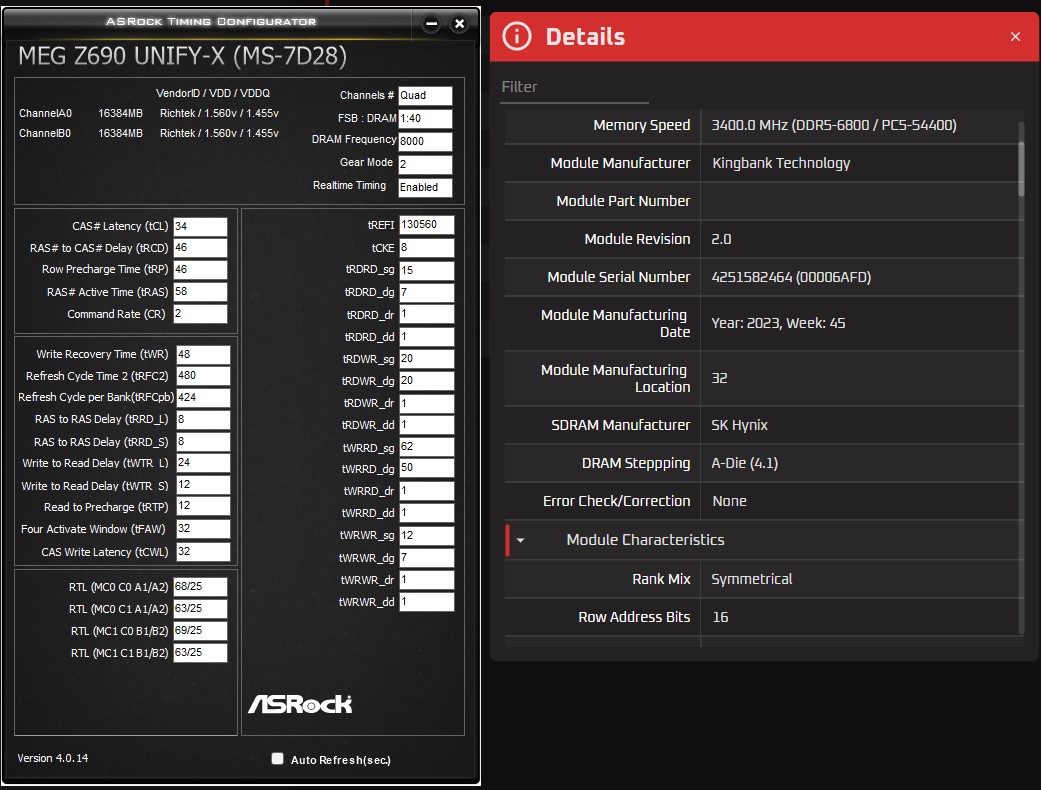

Почему? Какая плата? У меня на томогавке кингбанки 6800 хмр, стабильно работала на 7200 32-44, сейчас эта же память 8000 34-46 под алюминиевыми радиаторами
KB.jpg [ 179.55 КБ | Просмотров: 1112 ]

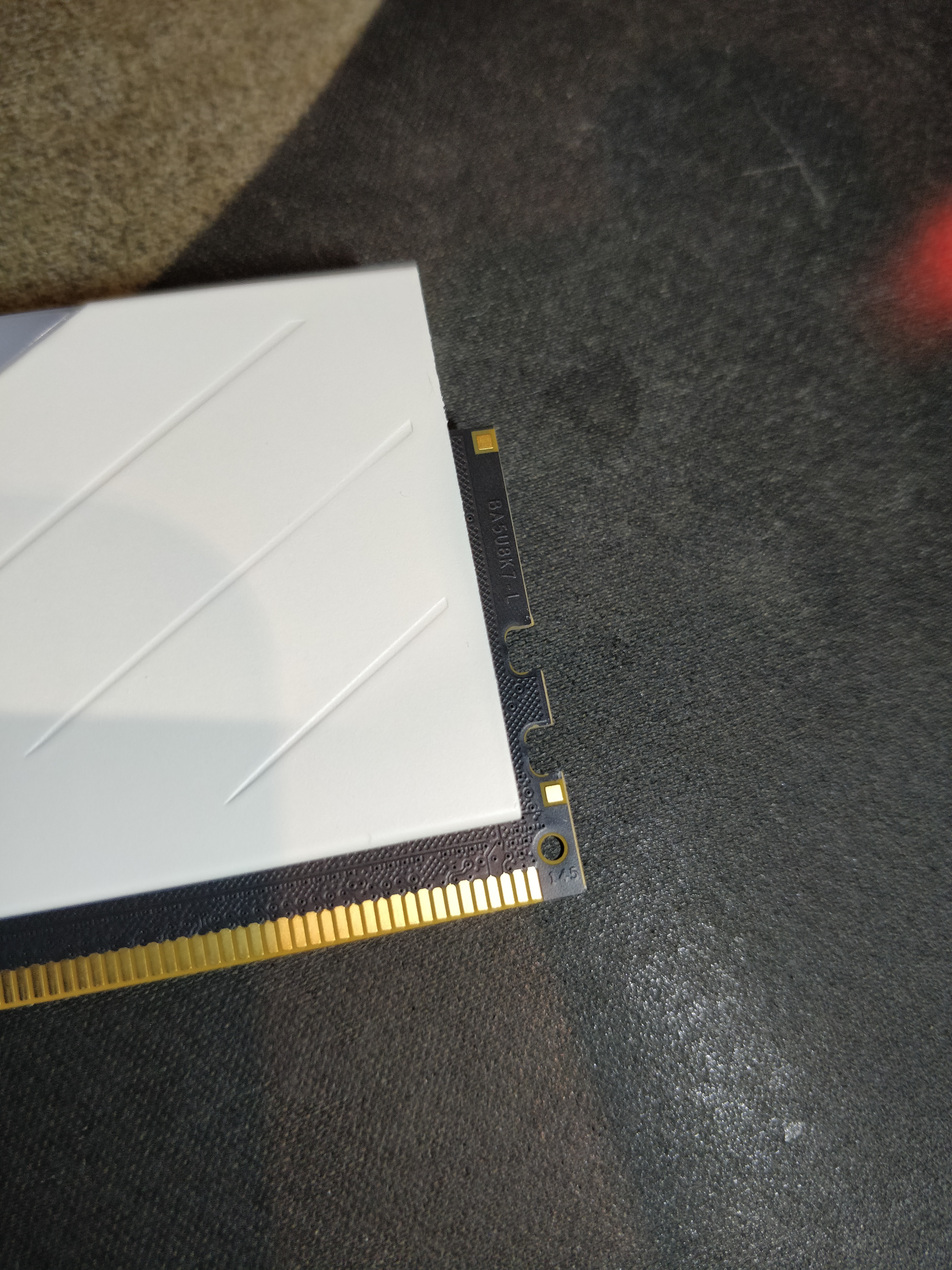

Единственная маркировка что нашёл не снимая радиаторы.
на другом торце ещё цифры 2.00 и цифра 288 около ряда контактных площадок (очевидно что число контактов димм ддр5).

Регистрация: 10.01.2005
спасибо, маркировка отличается от моделей 6800 и 7200 (у них одинаковая)

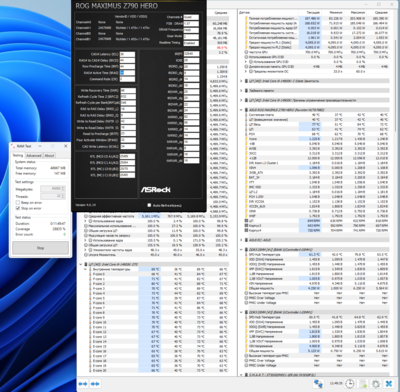

Сменил не удачный 13900K с SP94 на тоже не особо удачный 14900К с SP97 (выбрал из 2х), однако этот проц хотябы можно андервольтнуть. С ним память (Patriot Xtreme 5 7600) поехала на 7400, на 13900К пределом было 7200. Может и больше можно будет, но я решил пока лучше на 7400 зафиксироваться, пока еще не все тайминги поковырял, постепенно настраиваю. Мат. плата Z790 Hero конечно не самая удачная для разгона памяти, но и не настолько убогая, чтобы прямо не реально было 7400-7600 выжать. В будущем если появятся еще 14900К из которых можно будет повыбирать, то может еще поменяю) Хотя скорее уже новое поколение выйдет и там 8000 будет в стоке xD

Andy**Pro Ну не могут процы с таким SP быть такими неудачными, мне кажется... Все дело в плате. Если уж мой убогий SP78 "отборник" 7600 по памяти едет, то тут дело только в плате. SP94 и уж тем более SP97 это ооочень хороший проц... Плохой это у меня - он и после скальпа не едет больше 5500 по большим ядрам и чхать он зотел на отключение гипера - все одинаково.
По скринам вижу что у вас небинарные модули памяти, они на M-Die, может стоит попытаться сделать напряжение поменьше?

Cyborg https://www.igorslab.de/en/r-batches-13 ... 00-cpus/7/ - в общем целом Hero конечно слабая, однако есть процессоры с которыми она может 7800 и на этом же процессоре Apex берет только 7600. А на тех что Hero берет 7000-7200, Apex может 7800. И если процессоры перебирать еще есть какая то возможность, то мат. плата нет от слова совсем. К нам в страну не завозили ни 1 топовой платы, а если бы завезли, то Apex Encore стоила бы около 900$, а с учетом что через год я ее от силы за 300 продам, то не вижу смысла в такой покупке. А эту Hero я чисто случайно купил по дешевке, так как кто-то привез ее леваком. По этому не как нормальный человек купил нормальную плату и к ней уже подбираю, а наоборот :D Ну вот пока 7400 выдавил из всего этого)

Всё возможно, но не на рандомном железе. Нужно подбирать процессор, а с учетом что у каждого процессора индивидуальные вольтажи, то я не знаю у кого терпения хватит. Я тут за выходные перебрал два 14700KF и два 14900К, чуть крыша не поехала)) Если конкретно на моем 13900К нужно VDDQ TX 1.3 и VDD2 1.4v для стабильных 7200, то на 14900К VDDQ TX 1.25v и VDD2 1.35v и если выше, то не стабильно, а на 13900К наоборот, если ниже, то не стабильно. На другом образце тоже другие цифры были и так почти на каждом процессоре какие то свои цифры. На одних SA 1.1 хватает, на других 1.25 подавай... Ну а так то по факту 7800 и даже 8000 видел на Hero. Но это скорее исключение и звёзды сошлись.
