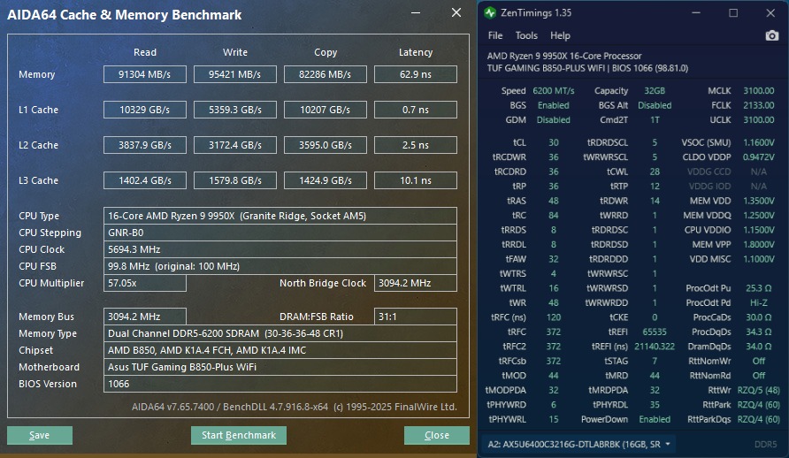

Всем привет, я недавно себе собрал компьютер на Ryzen 9 9950X и памятью DDR5 на чипах Hynix A-Die. Но память не стабильна на EXPO профиле в 6400mhz UCLK=MEMCLK, удалось стабилизировать только при повышении вольтажа VDDP, чего я не очень хотел делать. Поставил частоту 6200mhz и ужал тайминги как описано в шапке темы, также поставил DDR5 Nitro mode в 1-2-1, Core tuning configuration for gaming = legacy, Bank swap mode = APU и Address hash bank = Enable. Пробовал DDR5 Nitro mode в 1-2-0, но тогда на VSOC напряжение необходимо подавать 1.27V, что считаю уже перебором. Т.к. компьютер будет использоваться в основном для работы, мне необходимо чтобы он был максимально стабильным. Тесты на стабильность проводил в TM5 extreme@anta777 и y-cruncher VT3 2 часа. Не могли бы вы посмотреть все ли я правильно установил?

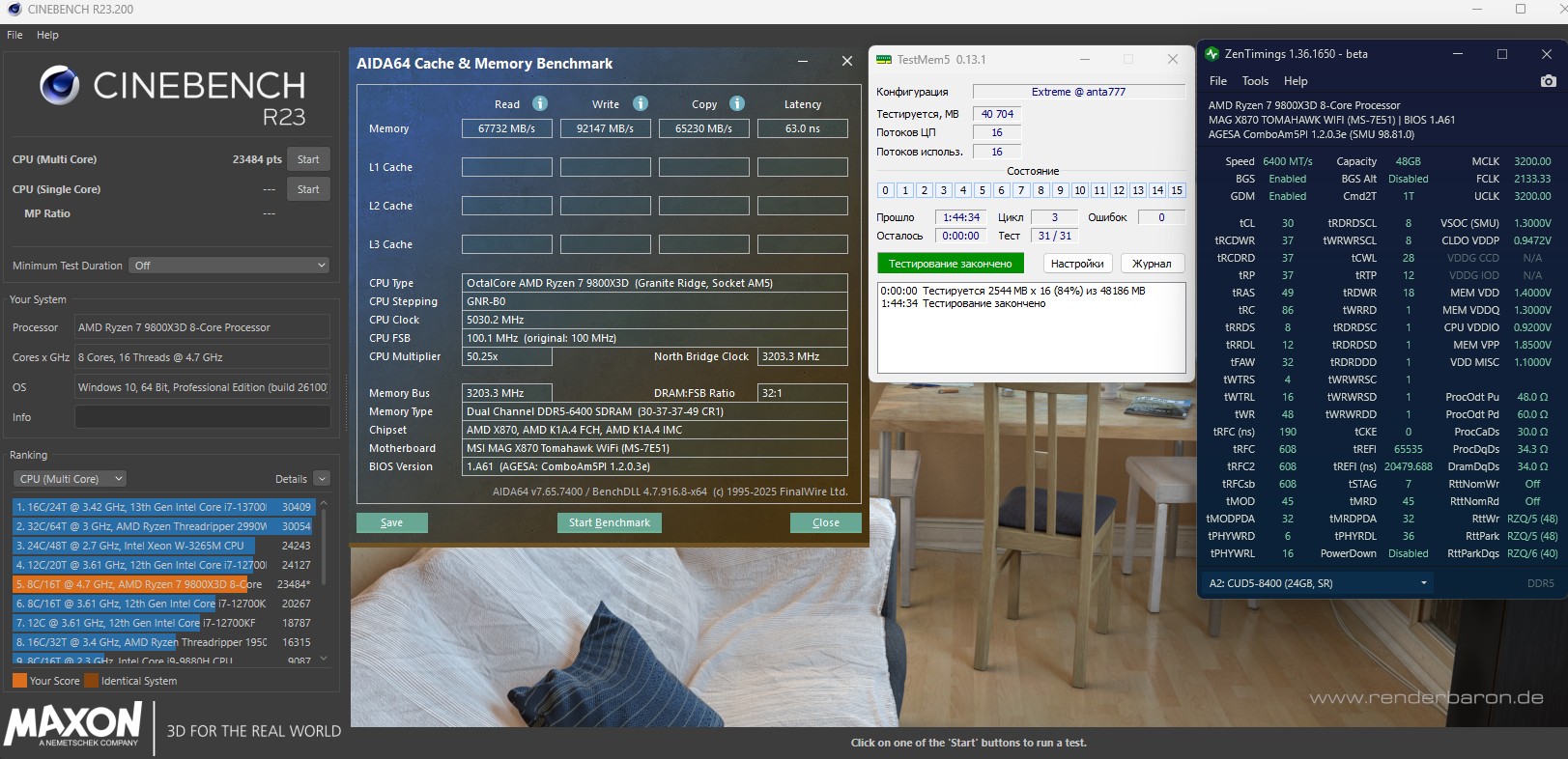

Камрады, вроде донастроил память на 6400 - нормальный результат?
Я так понял, что Nitro только для Asrock?
Есть какие то настройки чтобы стабилизировать 6600? А то старт есть, но при тестах ошибки.
Еще по 6400 для С28 сколько напруги нужно примерно? С30 только при 1.4 стабильно.
6400-2133-30 экстрим.jpg [ 328.86 КБ | Просмотров: 1904 ]
Russian Overs Team
Регистрация: 09.09.2012
Нет, нитро у всех. У мси оно в адвансед->амд оверклокинг-> там где-то ищи не помню точно, ддр что-то
