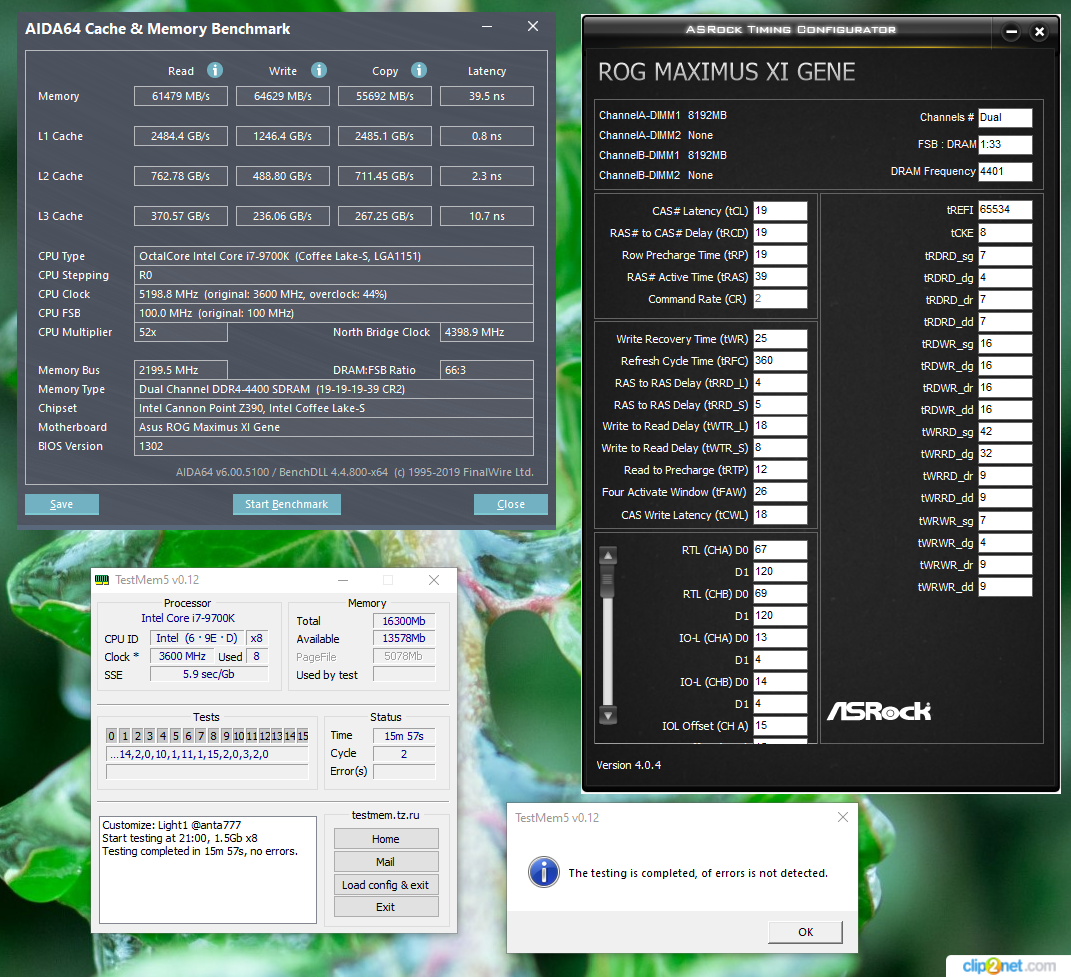

ШАБЛОН ПОСТА
Код:
CPU Name: Intel® Core™ i7-7740K CPU @ 4.30GHz
Motherboard Model: MSI X299 GAMING PRO CARBON AC (MS-7A95)
Total Size: 8192 MB
Type: Single Channel (64 bit) DDR4-SDRAM
Frequency: 2750 MHz - Ratio 1:31
Timings: 21-31-31-63-2 (tCAS-tRC-tRP-tRAS-tCR)
Slot #1 Module: G.Skill 8192 MB (DDR4-2137) - XMP 2.0 - P/N: F4-3200C14-8GVR
[img]Ссылка на скрин[/img]

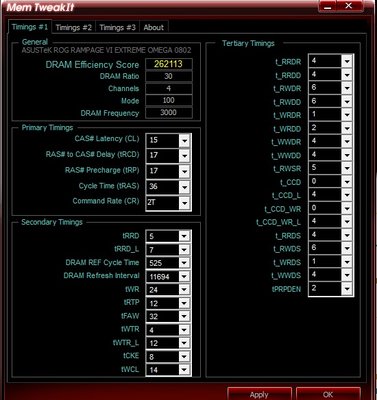

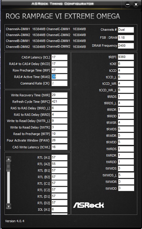

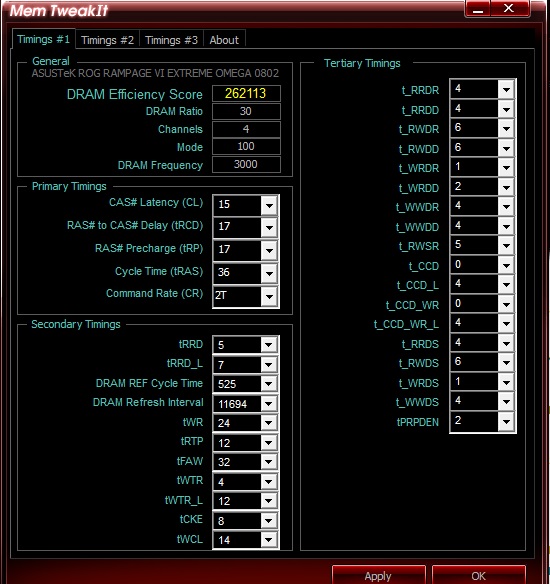

Регистрация: 13.11.2017
в очередной раз задумался с нуля и пересмотрел все
По xmp сертифицированному без оптимизации рабочие
Код:
CAS 15
RCD 17
RP  17
RAS 36
RC  69
FAW 32
RDDS 7
RDDL 7
TRFC 525 ( ставит материнка )
Скрин того что имею

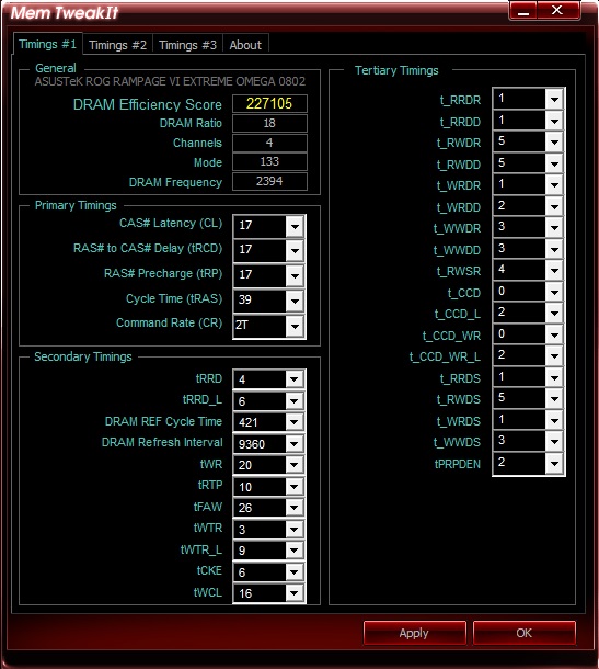

xmp.jpg [ 101.53 КБ | Просмотров: 741 ]
Стабильный номинал по jedec
Код:
CAS 17
RCD 17
RP  17
RAS 39
RC  55
FAW 26
RDDS 4
RDDL 6
WR 18
WTRS 3
tRFC 421 ( ставит материнка )
скрин того что имею
jedec.jpg [ 105.27 КБ | Просмотров: 741 ]
Что я имею в данный момент в стабильном номинале
Код:
CAS 17
RCD 17
RP  17
RAS 39
RC  (  он мне не доступен )
FAW 26
RDDS 4 у меня тут tRRD просто без sort ( значение совпадает ,значит это оно? )
RDDL 6 тут совпадает
WR 20 материнка выставила
WTRS 3 в упор не нахожу ( или не доступен или не вижу)
теперь к сути , tRC = tRP + tRAS верно же ?
17 + 39 = 56 ( вписываюсь при номинале )
в случае же хмп
17 + 36 = 53 ( тут вот уже вписываюсь ) и тут вполне может вызываться не стабильность ? По сертифицированному хмп я должен tRC иметь 69
впрочем изначально я на него и грешил я также не уверен что это уравнение на омеге x299 уместно. Если ли способ как то убедится в его примерном значении по другим доступным таймингам ?
И как мне найти его рабочие значение , пока вижу ток выход гнать tRAS но тут я получу tRAS 52 что как по мне по моему невменяемое значение уже.
Его материнка считает по какой-то ей ведомой формуле , есть люди у кого он отсутствует, как вы искали его значение ?

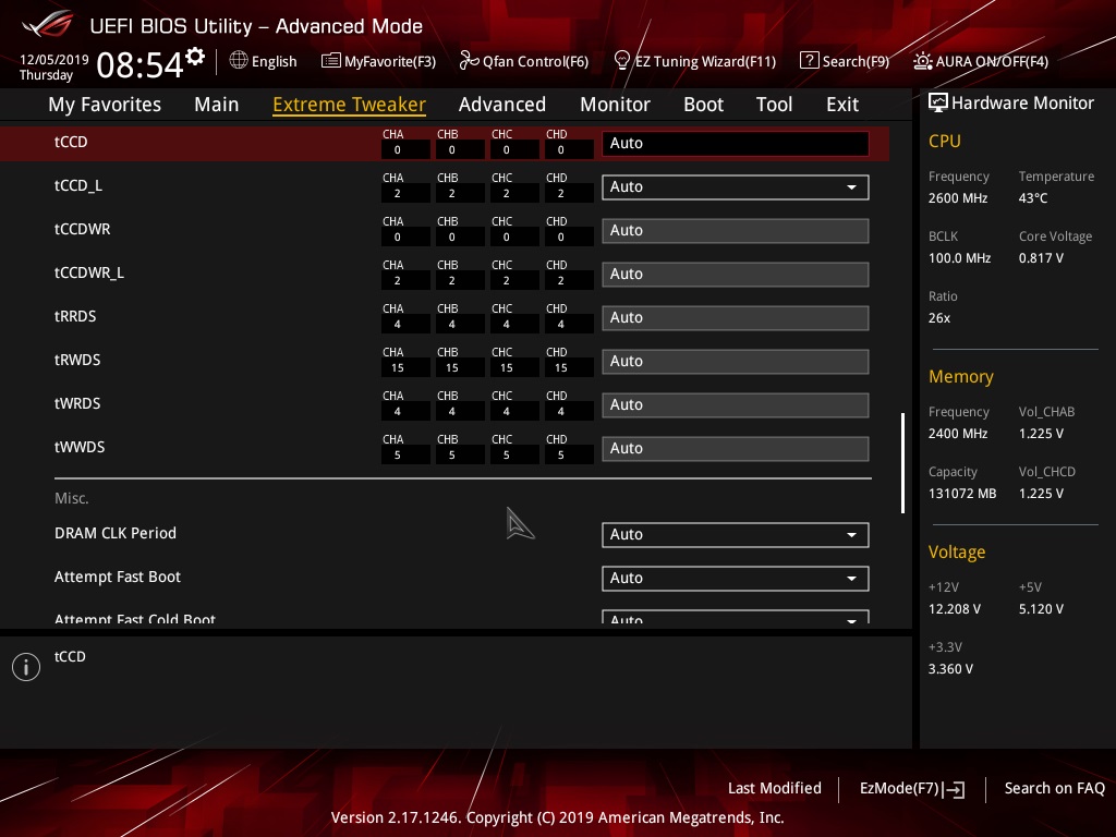

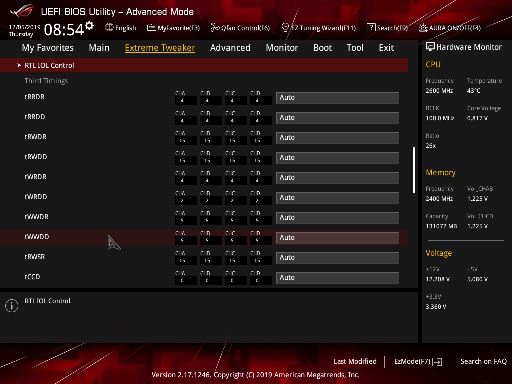

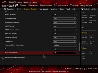

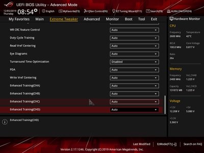

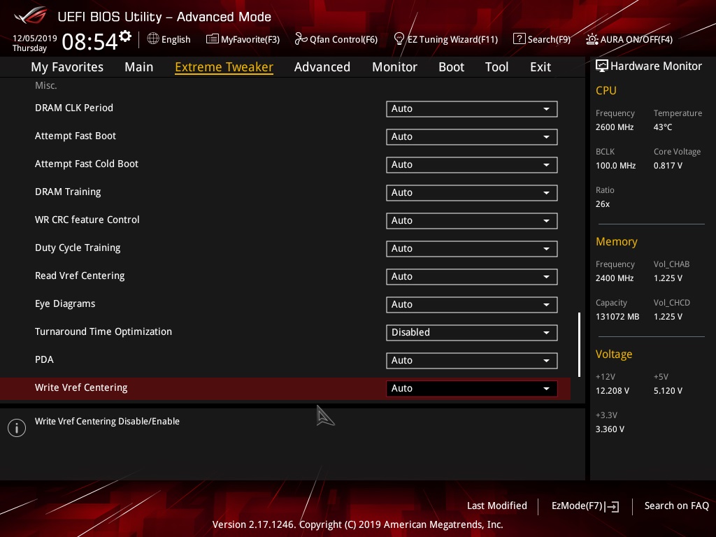

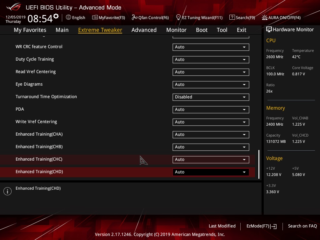

Что интересно я вырубил turnaround time optimization
и получил некоторые 3нд тайминги в значения 15
1.jpg [ 151.82 КБ | Просмотров: 727 ]
2.jpg [ 151.76 КБ | Просмотров: 727 ]
3.jpg [ 141.95 КБ | Просмотров: 727 ]
4.jpg [ 145.66 КБ | Просмотров: 727 ]
И естественно гугл по ним инфы не какой не дает
нашел инфу , правда она для ддр3 была но от этого думаю нечего не поменялось
Код:
tRWDR: Sets the delay period between a read command that is followed by a write command; where the write command requires the access of data from a different rank. A setting of 4 clocks suits most DIMM configurations all the way to DDR3-2133. Relax to 5~7 clocks only if you are experiencing stability issues when running in excess of 8GB of memory over DDR3-2300.
tRWDD: Sets the delay period between a read command that is followed by a write command; where the write command requires the access of data from a different rank or DIMM. A setting of 4 clocks suits most DIMM configurations all the way to DDR3-2133. Relax to 5~7 clocks only if you are experiencing stability issues when running in excess of 8GB of memory over DDR3-2300.
tRWSR: Sets the read to write delay timing where the write follows a read on the same rank. Can be left to 3 clocks for most configurations. 1~2 clocks may be possible at lower memory frequencies depending upon module density (sub DDR3-1866). If experiencing instability after adjusting all other timings, then try a setting of 5~7 clocks.
я их уже правил фиксируя на 7 7 6 а также не указанный тут RWDS на 7 , но стабильность потом полетела.

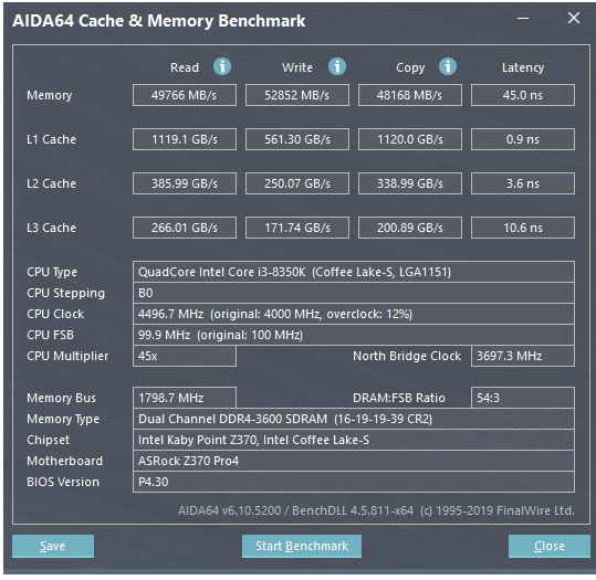

Приветствую всех! Спасибо за потраченное время и внимание! И за таблицы настроек ессно.
Поставил новую память Crucial Ballistix Sport AES 2x16GB, разогнал ее до 3600 согласно рекомендациям. тестмем с разными конфигами проходит.
Итого:
VDRAM = 1.4
IO = 1.20
SA = 1.25
WTRL мать сбрасывает с 8 на 7, WTRS с 5 на 4.
CWL=17 это авто биоса. Если ставить 16 из таблицы, то профиль не грузится вообще.
RFC 540 вбил сам (на авто 630). REFI из таблицы, авто-11430
ASR.PNG [ 208.61 КБ | Просмотров: 651 ]
3600 last 540.PNG [ 123.33 КБ | Просмотров: 651 ]

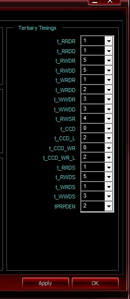

моя проблема что надо найти формулы и зависимости этих 3нд
cccccccccccc.jpg [ 41.63 КБ | Просмотров: 585 ]
в ашрок конфигураторе
аммсс.jpg [ 138.4 КБ | Просмотров: 585 ]
основные подбираются по формулам на ура но недавняя находка показывает что проблема как раз в этих 3нд , в их занижении материнкой как их посчитать хз.
Добавлено спустя 20 минут 28 секунд:
Тажке если судить по этой формуле
Код:
4) tWTR_S=tWRRD_dg-tCWL-6
5) tWTR_L=tWRRD_sg-tCWL-6
Не могу понять что у меня заменяет
Код:
tWRRD_dg
tWRRD_sg
В данный момент я сейчас на базовой частоте что 100% стабильна с 100% стабильными таймингами.
так как у меня
Код:
tWTR 3
TWTR_L 9
при tCWL 16
При его подсчете материнская плата использует формулу
tCWL=tCL- 1
а если судить по этой формуле
Код:
tWRRD_dg(sg)=tWTR_S(L)+CWL+4
tRDWR_dg(sg)=CL-CWL+6
то где то у меня должны быть значения
23 , 29 и 7
Предположим что 23 не доступно но
23 - 16 - 6 = 1
хотя если использовать
Код:
tWTR_S=tWRRD_dg-tCWL-4
то вписывается
3+16+4=23
23-16-4=3 но с -6 получается 1 tWTR_S
и на этом становится не понятно как подсчитывать их и все 3nd тайминги так как формула перестает функционировать уже на этом.
я думал что ашрок конфигуратор как тут
верхняя часть с мемтвика нижняя с конфигуратора ашрока
fvv5555.jpg [ 6.66 КБ | Просмотров: 562 ]
переведет в свой формат что бы можно было формулы использовать, но нет :-(

Кстати это нормально что материнка занижает
cccccdddd.jpg [ 13.02 КБ | Просмотров: 549 ]
TWR 3 по отношению
к
RDD 4
вроде как правильно что TWR всегда больше или равны RDD или я ошибаюсь?
Уважаемый anta777 подскажите мне тоже что-то , ато я уже в отчаянье :) Я надеюсь не чем вас не обидел что вы игнорируете мои посты ( извиняюсь если так, возможно что то глупое сморозил ), просто вы более менее понимаете эти формулы ( часть из них подходят но часть по расчетам плывет , и не подобрать не как верные значения ) все упирается в эти 3nd , и тот же ашрок кофигуратор видит их как они и названы.
не могу уловить зависимость 3nd таймингов к основным и 2nd по оптимизации тарнраунд я нашел таймиги на которые она влияет в разбросе от
1 до 15
tRWSR
tRWDS
tRWDR
tRWDD
они как я понимаю в основном и важны в отличии от других 3nd ( они явно на стабильность влияли , так как фиксация при разгоне тогда помогла добится загрузки системы и запуска прайма и дало ему даже проработать 4часа , когда при их расхождении по канал 6 7 6 7 давало нестабильность и синии экраны) Но тут может быть связь с примари и 2nd

Дик в том то и дело что она держит 3700+ , на прайм делюксе я ее фиксировал на хмп так как просто тогда забил на дальнейший разгон "временно" ( я бы и не мучился с этой памятью не зная на что она способна )
Конфигуратор это просто отображение ( в этом все совпадает по названиям и числу переменных , ошибается он только в числе каналов а так все идентично ) , у нее задержка на дефолте почти 82 + нс скорость записи 75+ и это 4 канал ... Когда на делюксе том же я получал 65 нс и 100+ запись ( и это без оптимизации по причине лени )
Поищу спец конфигуратор в теме для 4 каналов ( хотя просто на асрок зайду по идее он там есть в загрузках для материнок с 4 каналом )
тут явно что где то тупняк с 3nd , которые надо поднять или синхронизировать с примари , 2nd X ><= Y , даже если я и начну оптимизировать для 2400 столкнусь с той же проблемой.
РТЛ и ИОЛ победил , с таймингами 3nd проблемы с фиксацией нет. Скорее всего это теже RWDD_sg etc.. Только переименованные асусом. И нужно просто понять как соотнести их с теми что в формулах с поправками под логику материнки. Ну или хотя бы понять что неправильно как пример приводил
tRRD 4 и tWTR 3 ( просто в 1 из формул заявляли что должно быть tWTR >= tRDD )
