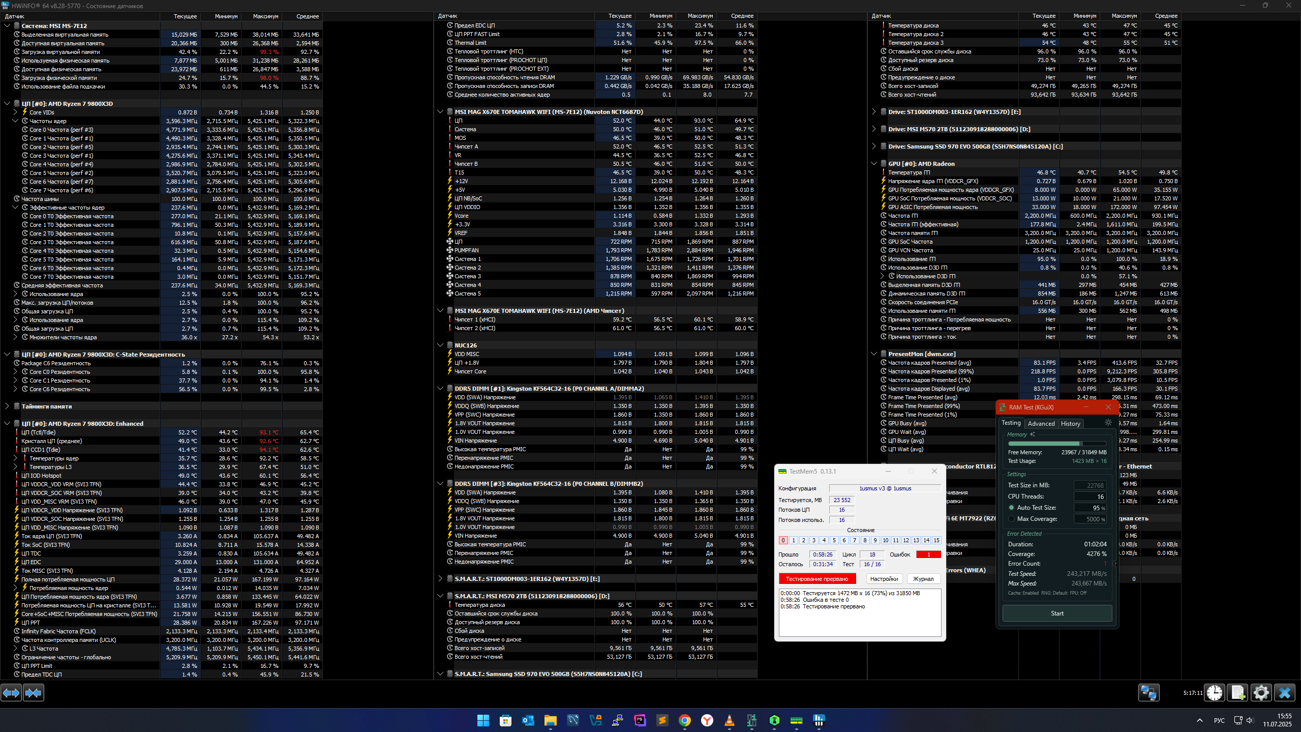

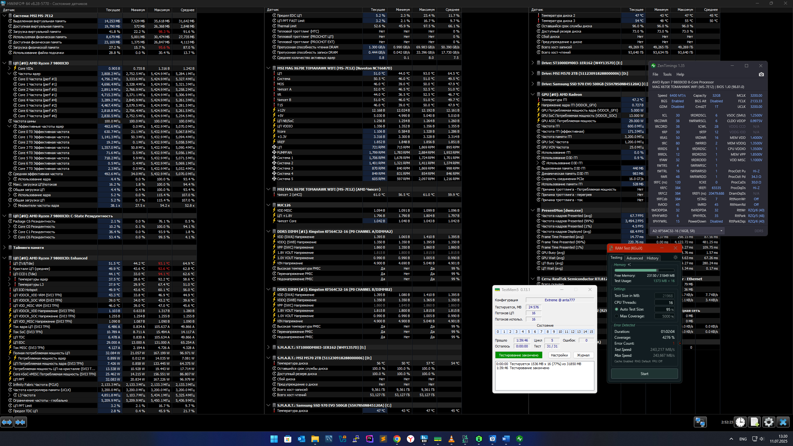

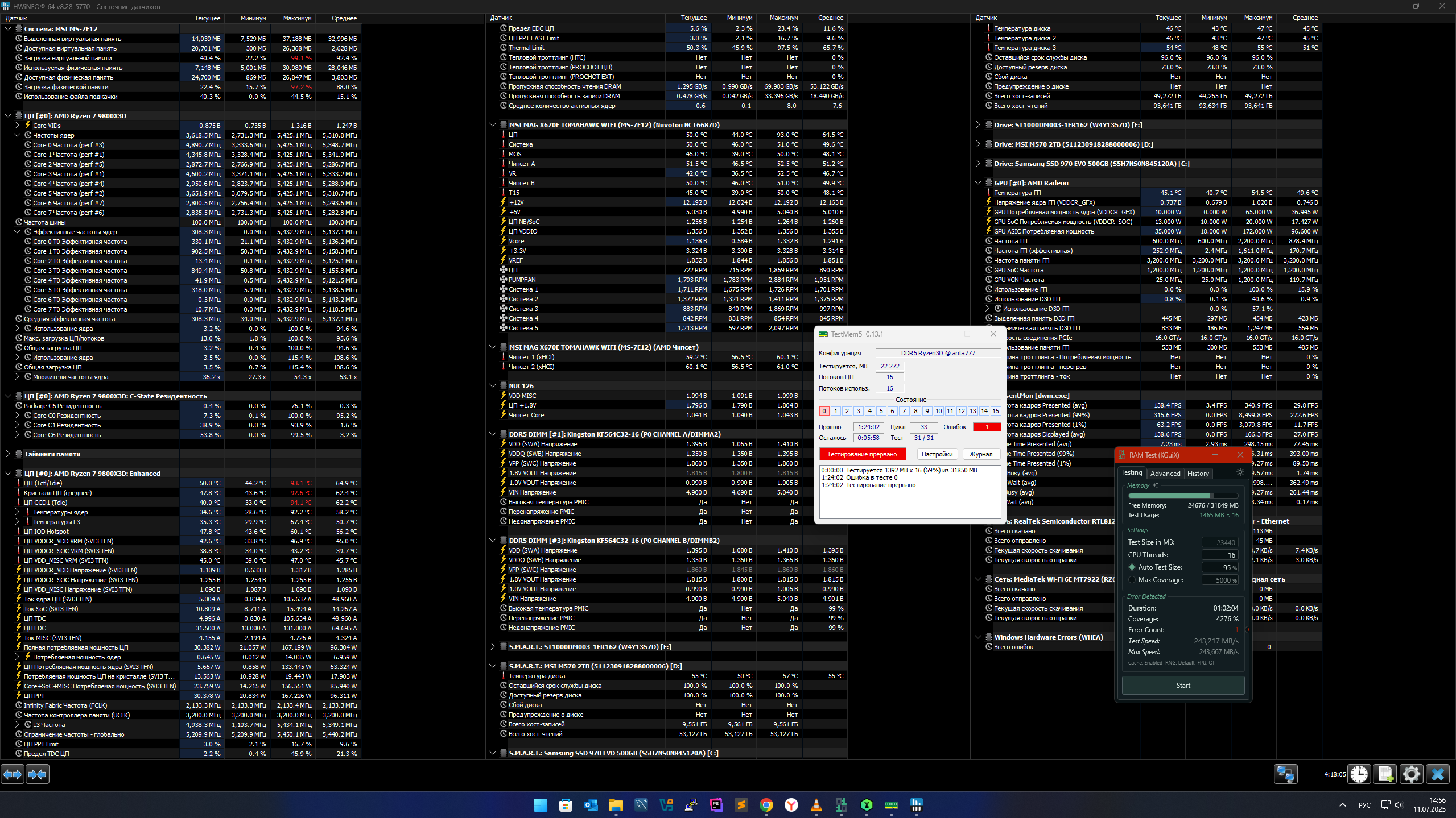

Любителям теста ОЗУ одной прогой. Борюсь тут с нестабильным трейнингом, порой ОЗУ нестабильна после холодного старта. Сегодня решил чекнуть, что быстрее выявит анстаб. По крайней мере на 9800x3d с моей проблемой быстрее всего оказался пресет абсолют@anta777, он за ~20 мин уронил систему в синьку. Остальные пресеты и карху как-то так - на втором месте 1usmus и karhu
Снимок экрана 2025-07-11 155528.png [ 571.38 КБ | Просмотров: 2965 ]
Снимок экрана 2025-07-11 145622.png [ 584.56 КБ | Просмотров: 2965 ]
Снимок экрана 2025-07-11 133039.png [ 647.38 КБ | Просмотров: 2965 ]
Конечно, нужно несколько запусков для объективности и релевантности, но как есть
P.S. Грешу на анстаб по фабрике, но это неточно. Возможно недовольтаж VDDP

npa4ka я тоже гнался за рекордом, в итоге сделал щадящий режим 6000 и сл30

npa4ka
VDDIO=1.30
DFE tap в биосе в тренировках памяти есть?
GDM on можно включить для стабильности.

Та какой там рекорд))) Рекорд это 6600 или там 8400, а это так, баловство. Если не решу трабл, то опущусь до 6200 и поедет шиной 102МГц какие-нибудь
Я больше о сравнении разных тестов отписался
anta777 писал(а):
VDDIO=1.30
Не поедет, пробовал уже давненько, насколько помню. Но может ещё попробую как-нить угу
Тапы есть, трогать не буду и смысла не вижу, т.к. полный трейнинг всё равно не проводится при холодном старте. DFE трейнинг есть и ещё куча всякого, буду тож пробовать угу. GDM on не рассматриваю, лучше 6200 gdm-off уж + BCLK
Но вот кстати мож MCR вырубить?... С ним выключенным то проблем не было вроде... Тож надо буит затестить

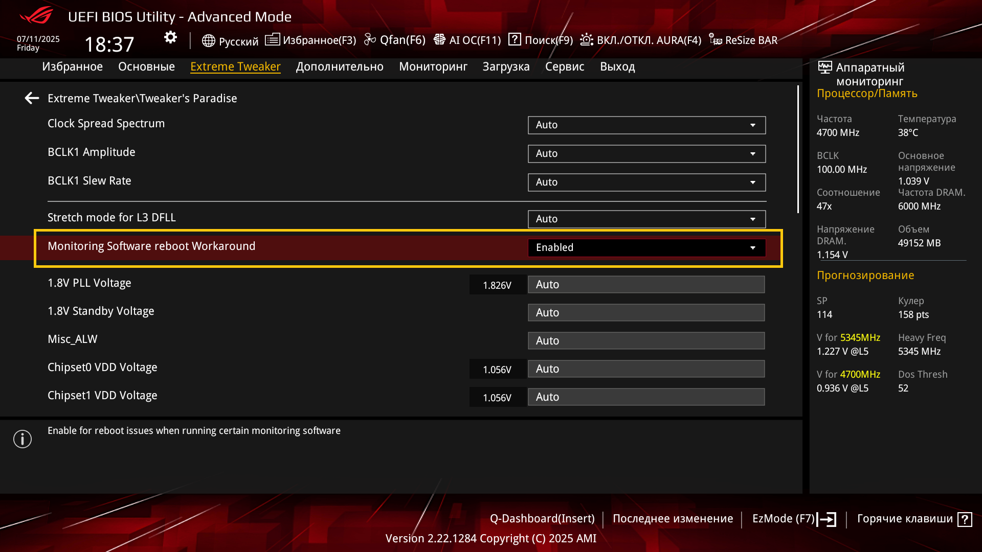

dmitrij31 писал(а):
при перезагрузке комп иногда уходит в бесконечный ребут

dmitrij31 писал(а):
asrock B650M-HDV/M.2
На ASRock не знаю, но на Asus помогает вот это. Тоже только при перезагрузке висла система. Думал, что дело в памяти, но нет. Покурил форумы, посоветовали включить эту настройку. Проблема решилась.

shuler37 писал(а):
спасибо за подсказку, думаю на асроке есть что то похожее..настроил 6200 26 сижу на этом профиле пока
Не за что. Возможно есть. Нашёл пост на Reddit в поиске, но он не открывается. Там указана ASRock, но возможно это ответ владельца Asus. Будет желание поищите.

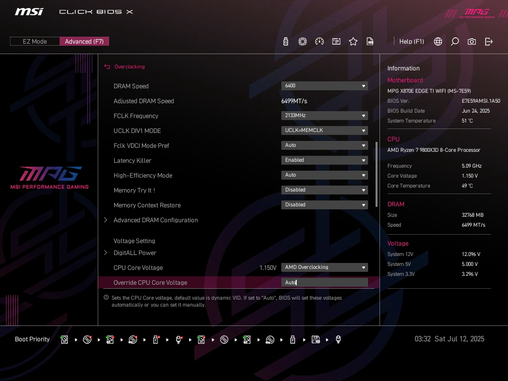

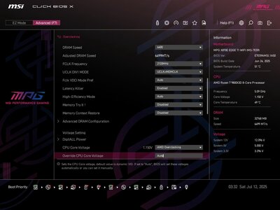

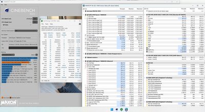

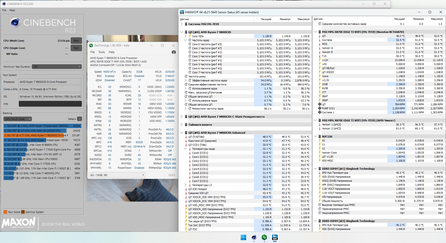

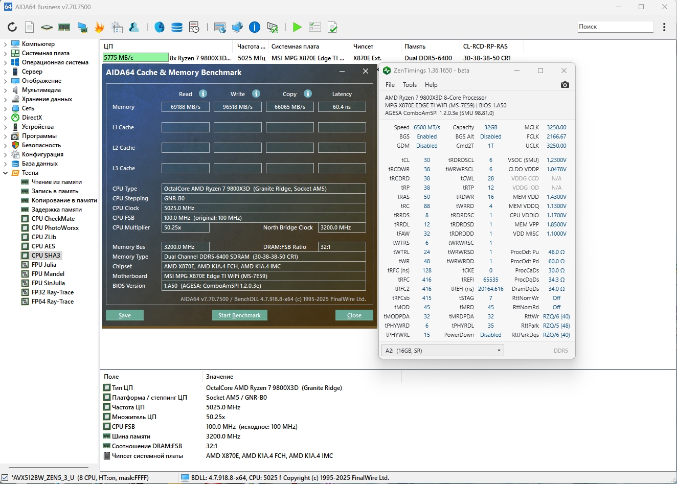

garison87 писал(а):
а в СB23 на какой частоте пахал проц?, а то у меня при фиксе@5100(1.15v, это CPU Core Voltage - AMD Overclocking)=
+-23100↓ показывает( против твоих 23500) / CPU_SHA3=5775
5100+6500+SHA3+membench.jpg [ 561.57 КБ | Просмотров: 2832 ]
5100+6500+CB23.jpg [ 996.14 КБ | Просмотров: 2832 ]
MSI_Overclocking_[2025-07-12-03-32-02].jpg [ 235 КБ | Просмотров: 2831 ]
garison87 писал(а):
Есть какие то настройки чтобы стабилизировать 6600?
может те по шине пройтись и поглядеть, где проблемы начинаются
заодно проверь(при случае) как у тебя будут дела с CSM ;)
