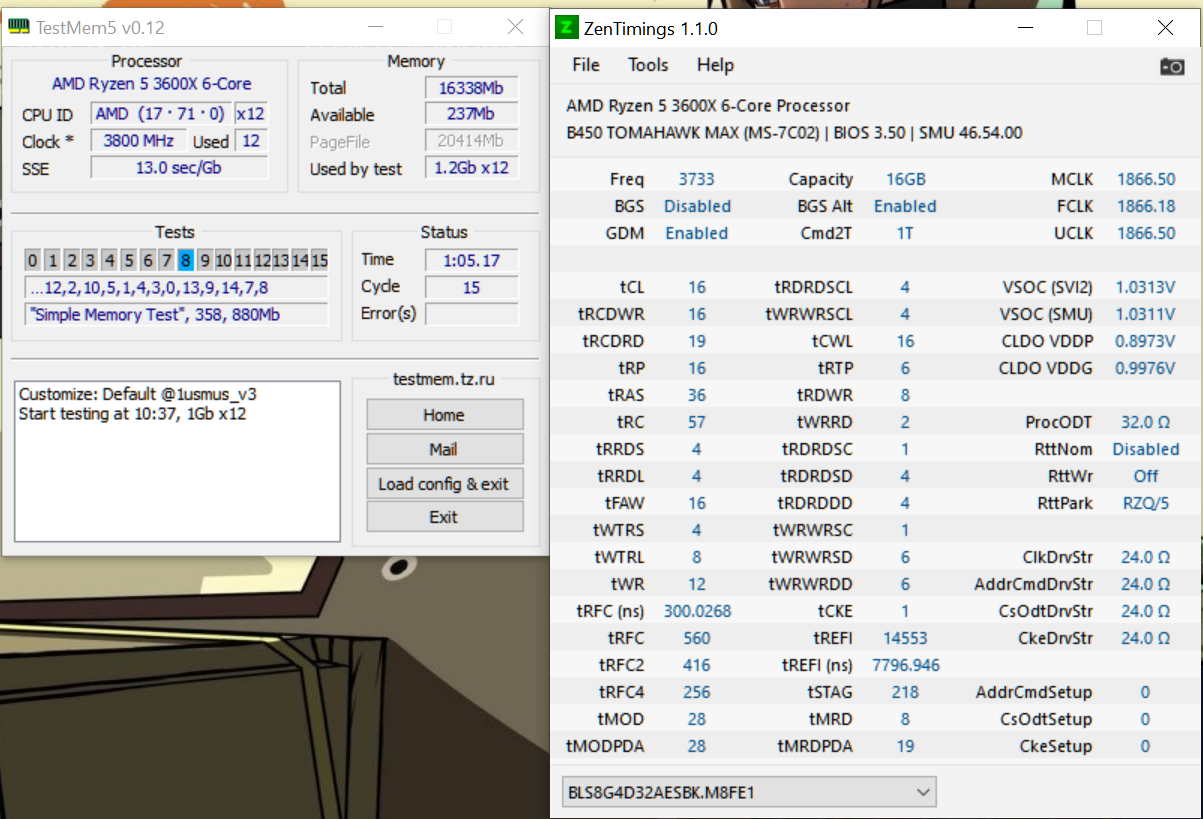

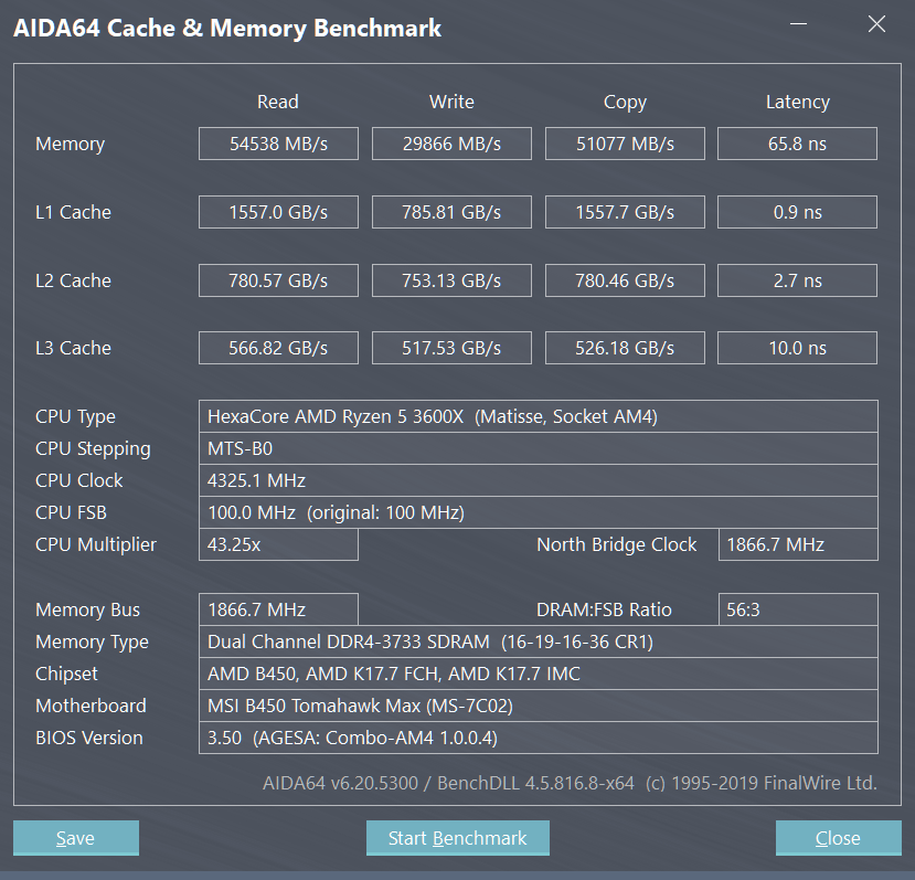

Регистрация: 28.02.2017
Все, выставил вольтажи VSOC, vDDG и vDDP, как мне подсказали и снизил tRC до 57. дальше без повышения напряжений, видимо невозможно т.к. с tRC 56 тест сыпет ошибками через 15 минут.
Для добавления в первый пост, как понимаю, маловато, ну и бог с ним.

Tolk ну вот, теперь по напряжениям всё фэншуйно. Насчёт ошибок с tRC 56 я бы не парился. С 57 их нет? -и хорошо. Впрочем, возможно, что добавление procODT на один-два шажка вверх вылечит и это.
The KMS то что ты пишешь про масштабируемость tRFC от напряжений имеет место быть, но это очень частный случай, зависит от производителя чипов, и, в любом случае, эта масштабируемость очень невелика при более-менее разумных значениях напряжений. В любом случае это явление не сравнить с чёткой зависимостью tRFC в тактах от частоты памяти.

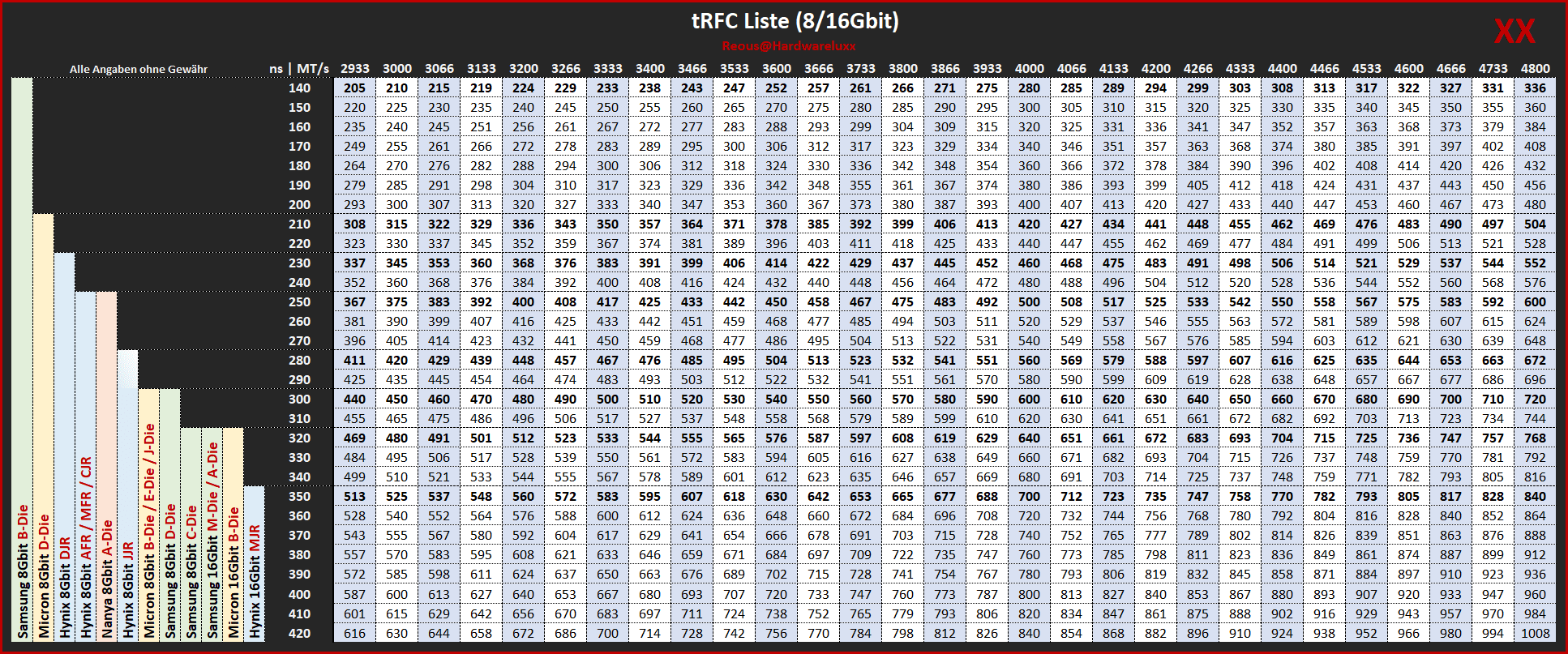

Регистрация: 23.05.2020
Вот видел табличку tRFC
tRFC_v21 (1).png [ 88.83 КБ | Просмотров: 605 ]
от сюда https://www.hardwareluxx.de/community/threads/samsung-8gbit-ddr4-c-die-k4a8g085wc-oc-ergebnisse-im-startbeitrag-updated.1198323/page-8#lg=post-27522493&slide=0

Да кстати при выставлении в своем конфиге, tRFC 540, показатели немного улучшаются в сравнении с 560, тест от Юрия, проходит, но Карху ни в какую, только при дефолтном tRFC 560 нет ошибок. Ну и ниже 540, ни при каких вольтажах нет стабильности.

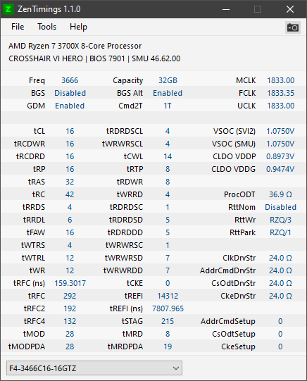

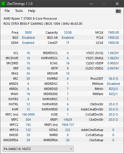

Регистрация: 29.01.2013
Коллеги, доброго времени суток ! Сменил плату с херо6 на РОГ б550ф. Впечатления двоякие. "Бедный" БИОС 550ой кажется имеет только действительно влияющие настройки, что не мылит глаз и ускоряет процесс настройки. Быть может я не прав и кому нить действительно помогли пункты то го же твикер парадайз(прошу тогда сообщить об этом), либо какие то другие, доступные только на x чипсетах, настройки. Тайминг tRDWR не стартует ниже 10(кстати, в авто при запуске профиля по умолчанию, значение в авто для данного тайминга разно для каналов 10 и 9 соотно, так и должно быть ?), что поначалу расстраивало, поскольку стабильный 3667 профиль с кроссхейр даже не запускался на новой плате. Не знаю ... Быть может биос сырой(1004) , походит на какой то глюк. На данный момент стараюсь стабилизировать 3800 с данными настройками. тм5 7 кругов прошел. Но в целом есть вопросыпо самому процессу разгона памяти:
1) ProcODT и другие согласующие нагрузки в шине памяти нагрузки. Есть ли примеры, что они помогают стабилизировать поджатые тайминги. В моей практике я не встречал подобного. Я имею в виду, что, если память стабильна, например, на 3600 cl16 стабильная при 36 омах, то получить стабильность при 3800 и такими же таймингами изменениями данных нагрузок не получится.
2) Как понять какой компонент не может в разгон ? КП или память. Есть ли у Вам методики определения ? В принципе, если я все правильно понял, то тупо задирание напряжение на тот же КП может привести к потери стабильности.
3) Ваши рекомендации к текущем настройкам. Заранее спасибо ! В идеале хотелось бы получить тайминги как в 3667 профиле но для 3800 :)
4) В каких случаях помогает повышение напряжения на СоК и плашки ?
3666
ZenTimings_Screenshot_26633605.3116948.png [ 24.62 КБ | Просмотров: 544 ]
3800
ZenTimings_Screenshot_26636547.5428164.png [ 24.69 КБ | Просмотров: 544 ]

Регистрация: 30.04.2013
в таком виде безполезная таблица
Снижаешь пошагово напряжение на SoC до тех пор, пока не начнутся проблемы с вылетами в тестах, играх. Вот тебе зависимость от КП. Затем снижаешь вольтаж на память пока не начнутся вылеты в тестах, играх. Вот тебе зависимость от вольтажа памяти.
Если все идеально едет, к примеру, на 3466 Мгц, а на 3533 Мгц с повышением вольтажа на SoC и память начинают сыпать ошибки, то скорей всего уперся в КП или качество микросхем памяти (бин). У меня упор в КП, Zen+ не тащит мои тайминги выше 3466 Мгц. Жду Ryzen 4000 и надеюсь покорить 3600 Мгц с теми же таймингами благодаря крутому КП.
Да, в общем-то несложно. Поставить память и КП в рассинхрон.

Регистрация: 23.01.2019
vorvort, чет я не слышал, чтобы у кого-то zen2 не смог в 3600-3666... вроде как тут однозначно вопрос в памяти-таймингах-напряжениях.
Praetor_Pavel,
на 3800 я бы VSOC пробовал поднимать до 1,10-1,14
Чисто ради интереса, поставь tRCDRD=19 tRCDWR=19 tRP=19 tRAS=40, tRC=60, tWR=20 (так что бы с запасом)
Если поедет без ошибок, то значит дело всё-таки в таймингах...
а вообще откуда уверенность, что плашки должны поехать на 3800?
