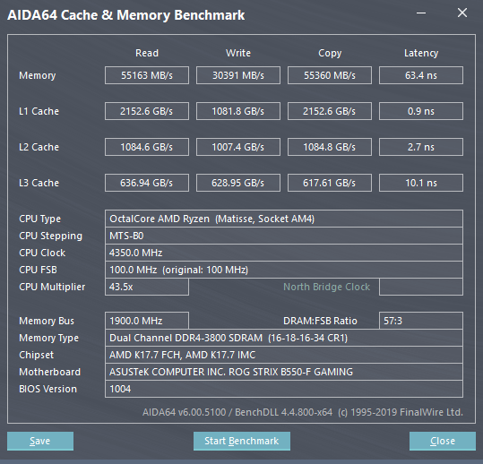

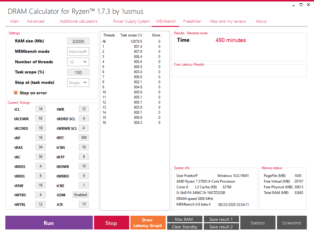

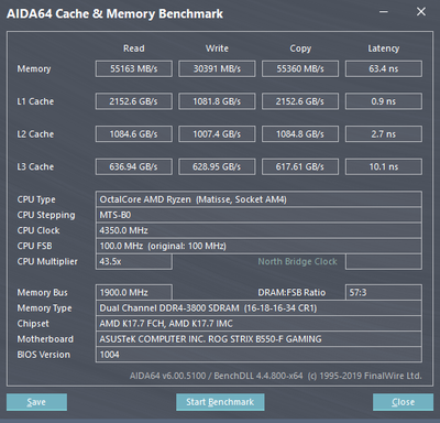

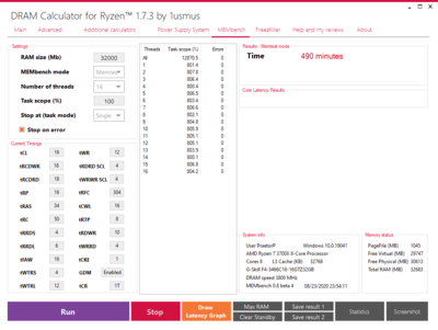

У вас весьма низкая латентность. Кстати, что скажете про мою (63,4) для 3800 ?
Кстати, я правильно помню, что с GDM смысла в нечетных таймингах нет ?

cachemem3800.png [ 90.98 КБ | Просмотров: 744 ]
DRAMCALC.png [ 53.41 КБ | Просмотров: 744 ]
