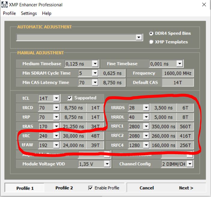

Виноват, не так выразился. Имел ввиду эти тайминги по мимо основных:
t.JPG [ 85.04 КБ | Просмотров: 6678 ]
Crash писал(а):
Также редактор позволяет автоматически создавать XMP-профиль на основе текущих таймингов контроллера памяти. Для этого в XMP Enhancer главном меню Profile необходимо выбрать Read DRAM Controller Timings и один из каналов
Точно, и это работает. Супер! Еще раз спасибо!
Добавлено спустя 5 часов 1 минуту 23 секунды:
Сделал себе XMP 3866 (4000 пока не нашел стабильности)
xmp1.JPG [ 81.38 КБ | Просмотров: 6660 ]
xmp.JPG [ 169.76 КБ | Просмотров: 6660 ]

Magicm3n, зависимости такие:
1) tRC=tRAS+tRP;
2) tFAW зависит от размера страницы (Page Size) и частоты синхронизации (~микросхем памяти). В вашем случае Page Size = 1 КБ. С ростом частоты синхронизации tFAW уменьшается:
  • DDR4-1600: 25 нс;
  • DDR4-1866: 23 нс;
  • DDR4-2133 - DDR4-3200: 21 нс.
3) tRRD_S зависит от размера страницы (Page Size) и частоты синхронизации (~микросхем памяти).
  • DDR4-1600: 5,00 нс;
  • DDR4-1866: 4,20 нс;
  • DDR4-2133: 3,70 нс;
  • DDR4-2400: 3,30 нс;
  • DDR4-2666: 3,00 нс;
  • DDR4-2933: 2,70 нс;
  • DDR4-3200: 2,50 нс.
4) tRRD_L зависит от размера страницы (Page Size) и частоты синхронизации (~микросхем памяти).
  • DDR4-1600: 6,00 нс;
  • DDR4-1866: 5,30 нс;
  • DDR4-2133: 5,30 нс;
  • DDR4-2400: 4,90 нс;
  • DDR4-2666: 4,90 нс;
  • DDR4-2933: 4,90 нс;
  • DDR4-3200: 4,90 нс.
5) tRFC1 зависит только от плотности микросхем:
  • 4 Гбит: 260 нс;
  • 8 Гбит: 350 нс.
6) tRFC2 зависит только от плотности микросхем:
  • 4 Гбит: 160 нс;
  • 8 Гбит: 260 нс.
7) tRFC4 зависит только от плотности микросхем:
  • 4 Гбит: 110 нс;
  • 8 Гбит: 160 нс.

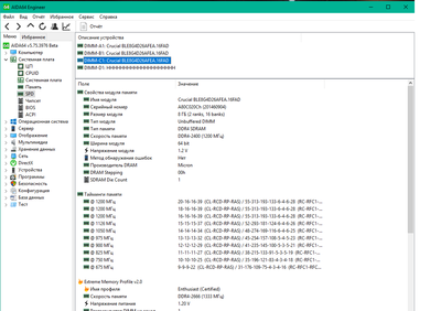

Всем привет. Нужна помощь в прошивке spd одного из модулей памяти с помощью утилиты Thaiphoon burner. Дело в том , что у одной из планок не читается в aida64, hwinfo, hwmonitor spd информация, как можно прошить spd из одной нормальной планки в проблемную? Память вот эта у меня таких 4 планки по 8 гигов каждая, все железо в профиле.
Последовательность действий в программе Thaiphoon Burner:
1. Считываем корректные данные SPD одного из трёх модулей памяти (на главной панели инструментов нажимаем кнопку Read и выбираем из списка один из модулей);
2. На главной панели инструментов нажимаем кнопку Write для вызова диалога "SPD Data Write" перезаписи SPD;
3. В диалоге перезаписи убеждаемся, что выбраны две опции "Use the curresnt SPD dump from Hex Editor" и "Write to the selected SPD EEPROM device". Из списка "EEPROM Location" выбираем адрес SPD ППЗУ, у которого повреждены данные SPD. Нажимаем кнопку Write для программирования.

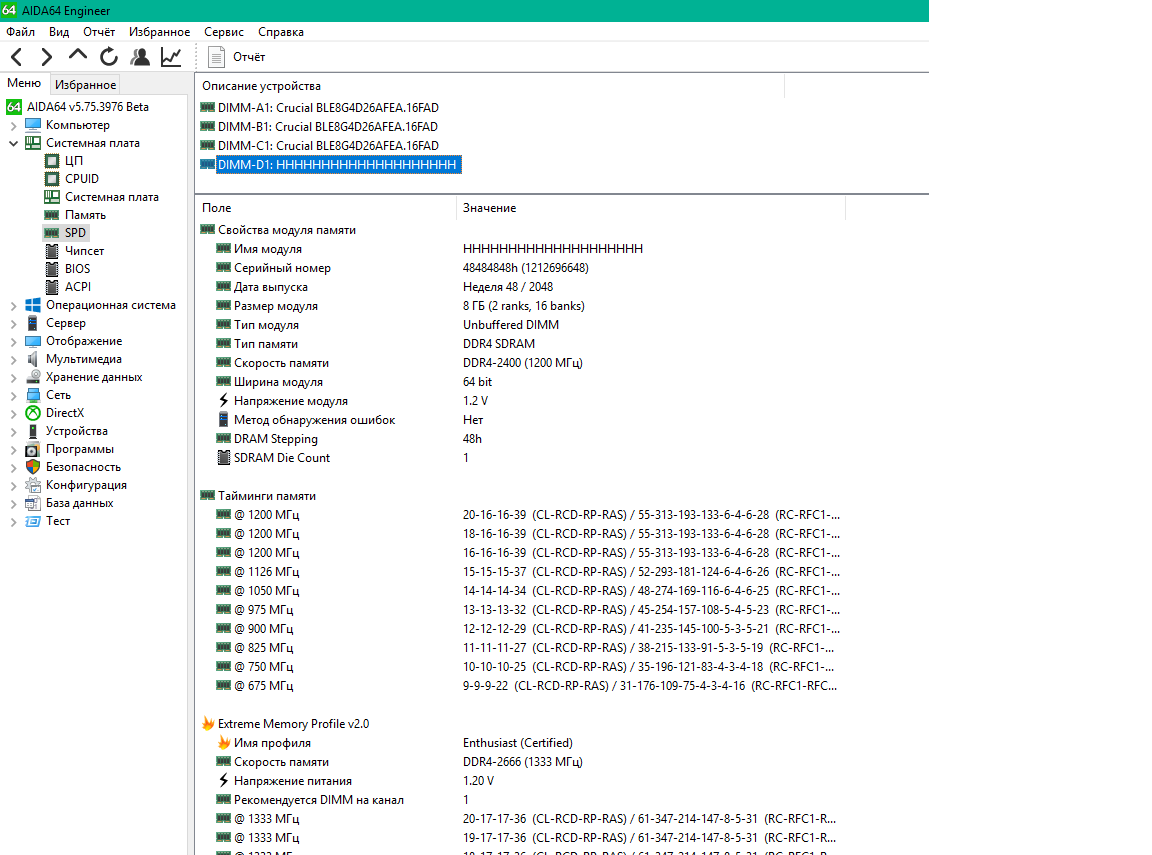

Crash Спасибо большое за помощь, вроде получилось, правда теперь в aida64 имя и серийный номер модуля отображается некорректно, т.к. изначально инфа некорректно была считана с первого модуля и кстати с остальных модулей тоже некорректно считывалась инфа по производителю, благо серийник есть в бэкапе. Не подскажите как забить эту инфу(серийник и имя модуля) в ручную spd в eeprom этой планки?
Безымянный.png [ 75.97 КБ | Просмотров: 6478 ]
Вот так должно быть
