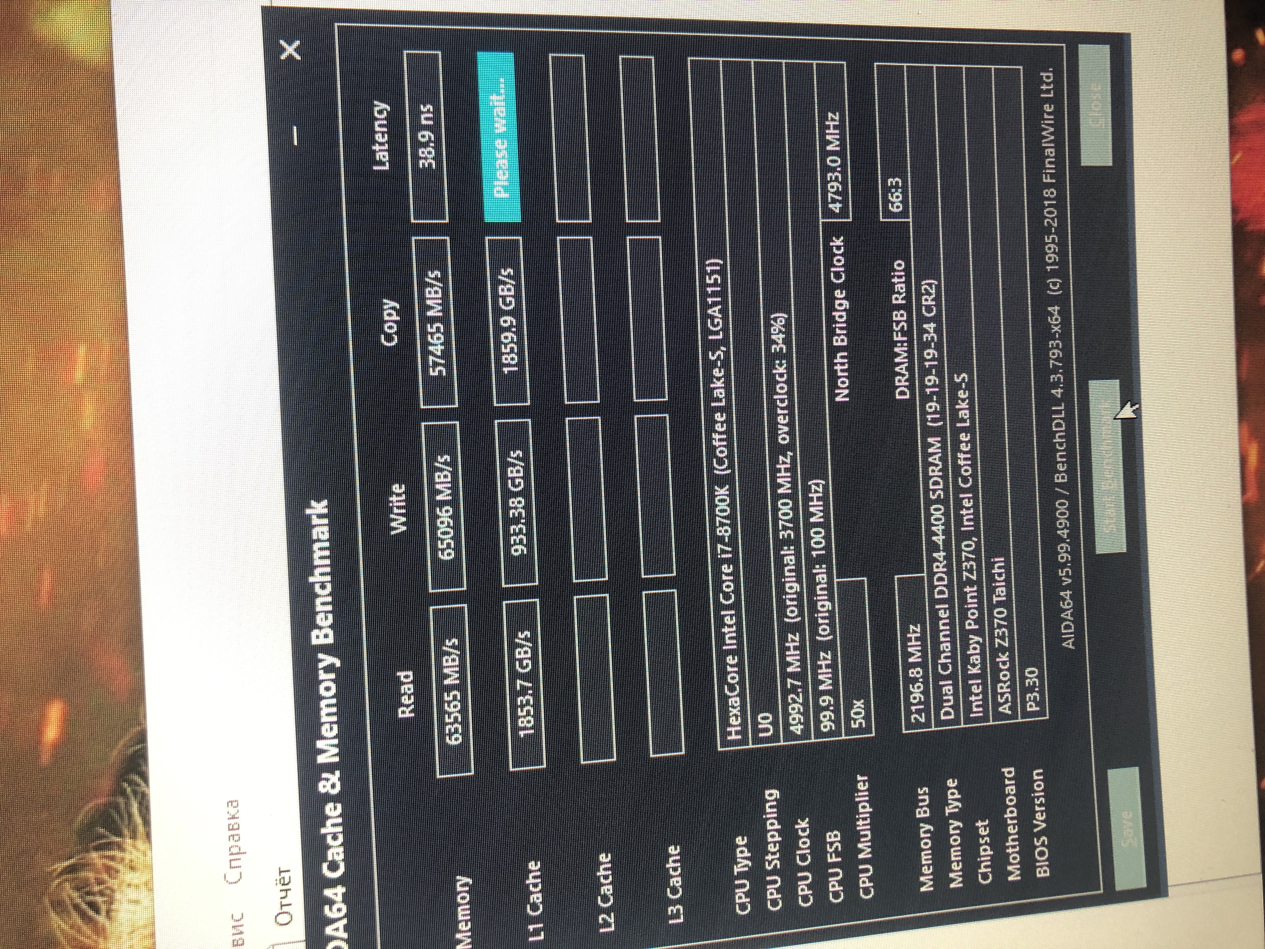

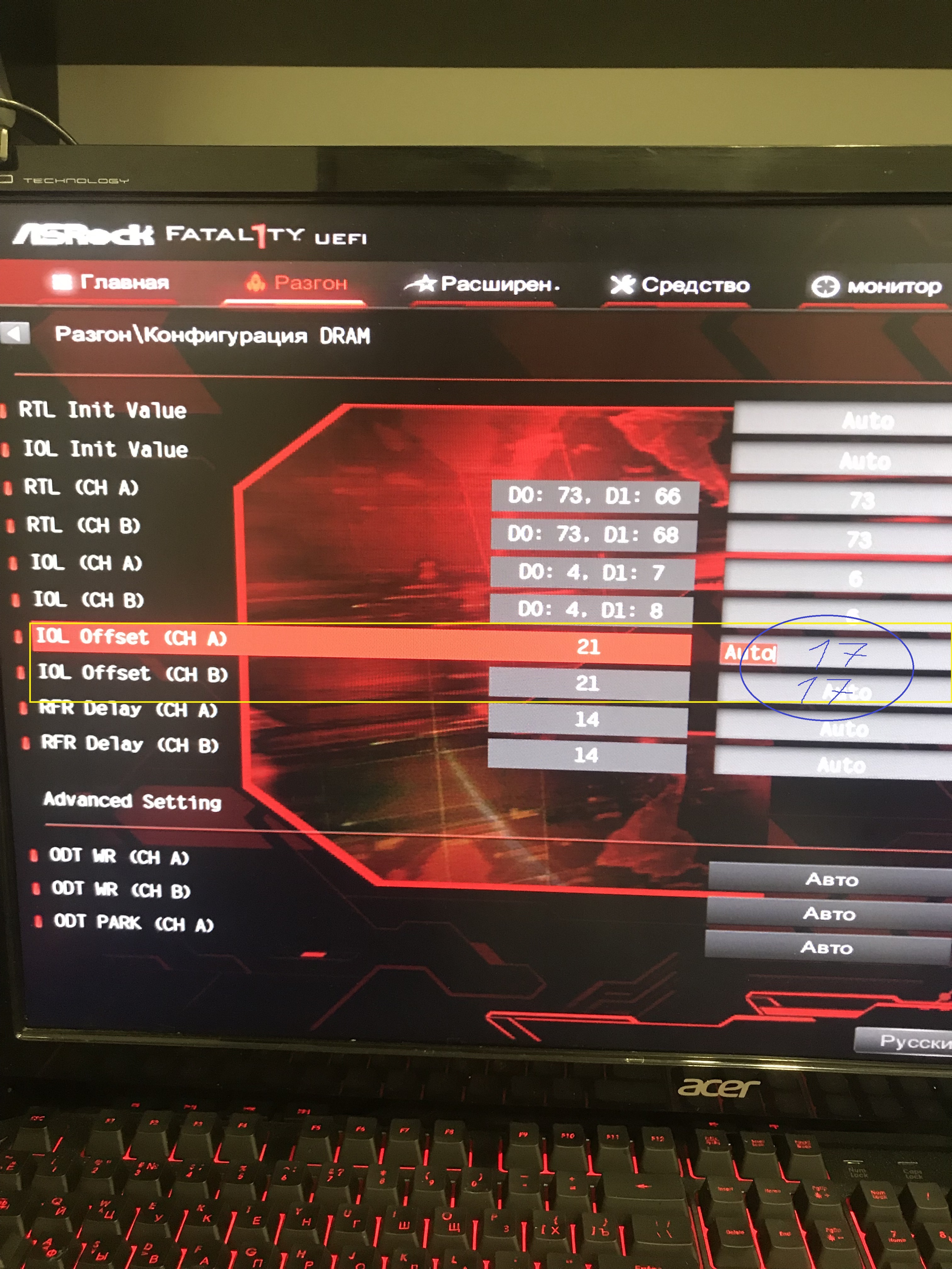

Подскажите какие третичные тайминги подкрутить чтобы чтение и копирование памяти - сравнялось с записью в память AIDA64.
Память Corsair Vengeance LPX CMK16GX4M2B3200C14 (14 16 16 36) 2x8Gb Samsung E-Die Двухранг
Timings

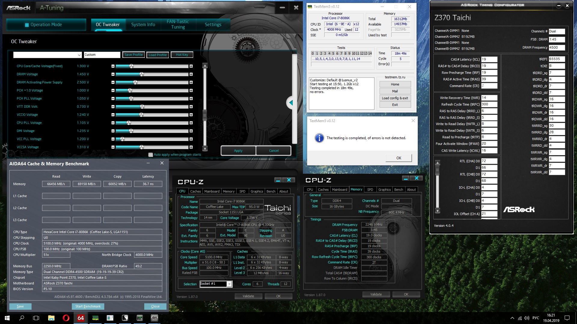

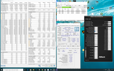

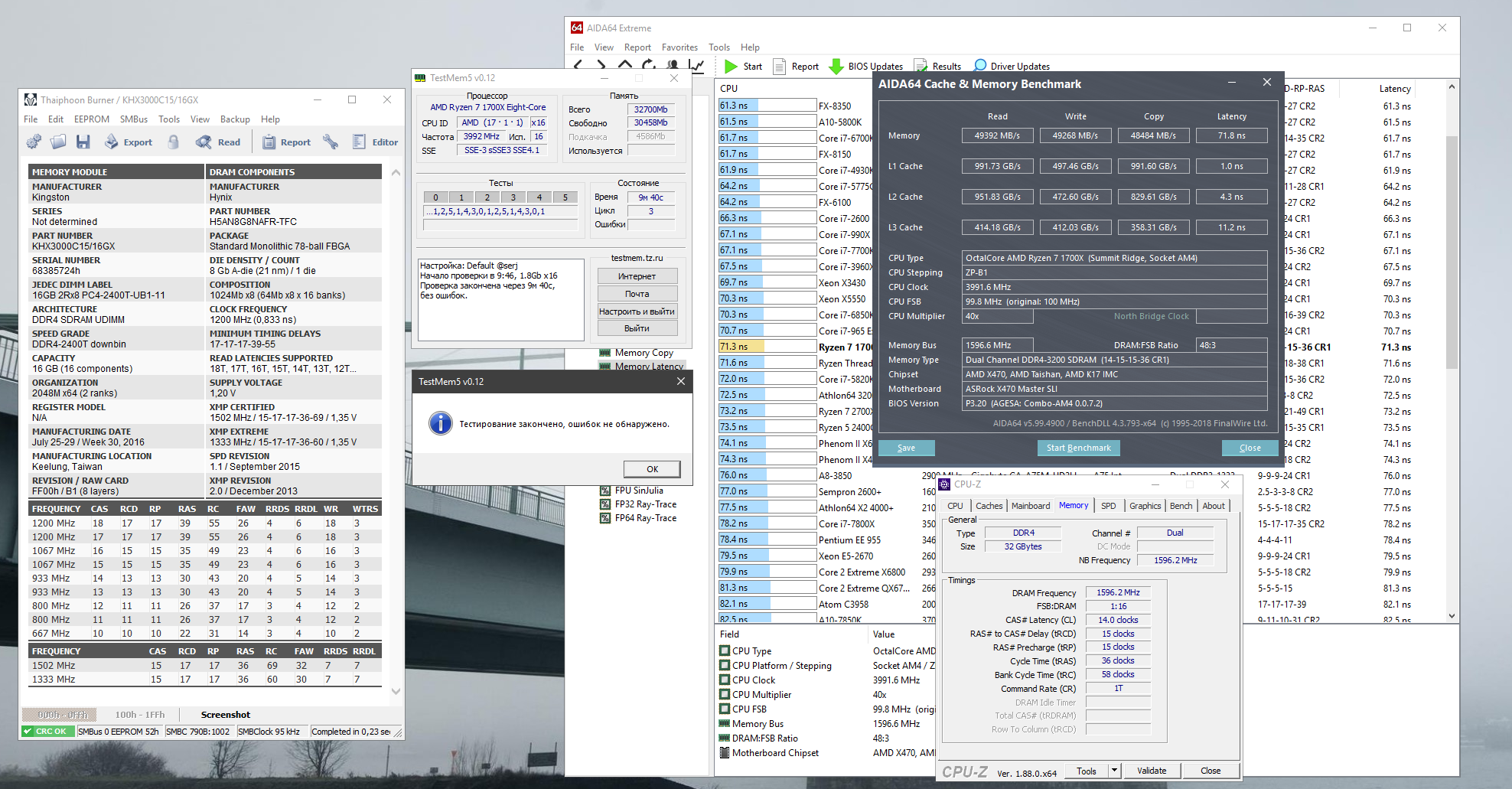

fedx писал(а):
Зачёт! Еще и на Мастер СЛИ... ТМ5 проходит?
Проходит на 1.35v и soc по дефолту! Но пока вторички довольно высокие на выходных покручу ещё, меня удивил сам факт что afr так умеют, выяснил случайно вчера после обновления биоса с новой agesa 0.0.7.2 решил еще повозиться с памятью и случайно вышло завести их, мб это связано с обновлением agesa мб просто совпадение.
Screenshot_8.png [ 526.51 КБ | Просмотров: 2957 ]
B650E Taichi Lite | 9700X | A-Die 2x16Gb@6200cl26 | 5070Ti

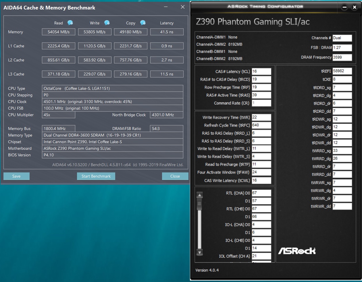

Регистрация: 29.12.2014
Фото: 55

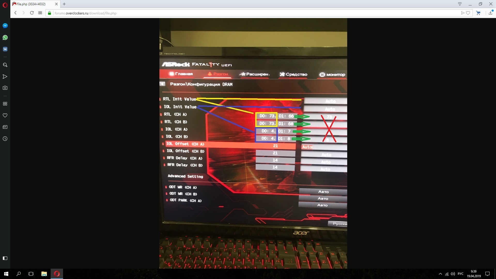

Зяба

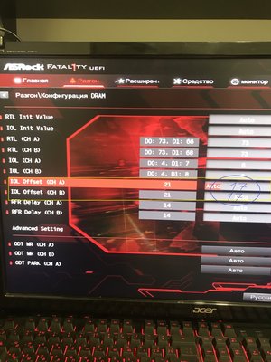

Меняй только IOL offset (CH A)/IOL offset (CH B) в меньшую сторону, остальное материнка сама натренирует. Просто следи, чтобы диапазон в D1 был 1-2 к примеру 66/68 - правильная тренировка.
_________________________________
Правильная тренировка D1 66/68
111.jpg [ 264.12 КБ | Просмотров: 3241 ]
Неправильная тренировка D1 66/74
Безымянный.png [ 540.25 КБ | Просмотров: 3241 ]
[_i5 13600K 5.5 AVX-1/42/48+Gigabyte z790 Gaming X
[_G.Skill Trident Z5 RGB 32Gb 2x16Gb 7400Mhz CL34
[_Msi RTX 4090 Suprim X 3150/11777Mhz
Регистрация: 17.04.2018
Откуда: Пермь
остальное в авто? т.е. первые верхние строчки 66/ 68 остальное сама пусть настраивает?
8700k@4,8/Z370 Gaming K6/Deepcool MAELSTROM 240T/Thermaltake Smart Pro RGB 850 Вт /F4-4266C19D-16GTZR 2х8/RX 6800XT 16Gb/980 Pro 1Tb
Фото: 55
Нет, то рисунок "что к чему"
Дефолт 21/21, менять в меньшую сторону к примеру 17/17.
IMG_3521.JPG [ 2.51 МБ | Просмотров: 3206 ]
Зяба писал(а):
остальное в авто?
Да
Последний раз редактировалось fly1ngh1gh 19.04.2019 12:02, всего редактировалось 1 раз.
Откуда: Пермь
мне ведь ума не хватит))) можешь на скрине написать куда сколько? если не сложно.
Фото: 55
Зяба
Я бы на твоем месте пока бы не лез в эти настройки, а просто бы оставил их в auto и следил бы за правильной тренировкой. Если материнка не правильно натренирует просто сбрасываешь все в дефолт и перезагружаешь пк, и все повторяешь по новой, пока не будет правильной тренировки.
IMG_3521.JPG [ 2.52 МБ | Просмотров: 3186 ]
Откуда: Пермь
да я и сам бы не хотел лезть, но кооптирование очень сильно проседает, да и латенси выше 41 хочу все таки добить и забыть.
по скрину, ставлю по 17 где ты указал, остальное в авто?
Фото: 55
Зяба писал(а):
остальное в авто?
Да, в авто. Тебе в первую очередь нужно с таймингами разобраться, а потом rtl крутить. Ты когда все и сразу будешь делать - только больше запутаешься.

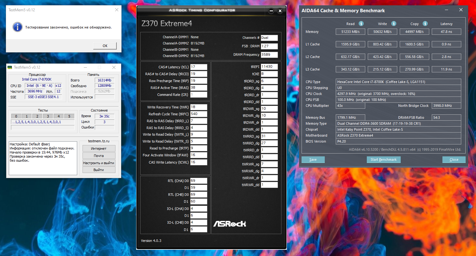

Всё-таки победил 4400 , правда тайминги конские.
35721A7F-ECC2-48B5-8748-6C51D85F3492.jpeg [ 5.89 МБ | Просмотров: 3097 ]
в разгоне для 1080 ситуация будет печальнее, знаешь почему? потому что на 2080 сила одного мегагерца больше@Руфусс#
Откуда: Пермь
а штатные сколько были? у меня при 4266 такие же показатели кроме латенси, сегодня буду побеждать)
Регистрация: 04.11.2013
Откуда: Москва\Рославль
Фото: 12
Штатные плашки у меня вообще 3200 корсарки 2017 года.
Откуда: Пермь
круто, почему моя память на идет выше 4300, руки кривые или мать/память не могут?
Регистрация: 31.07.2017
Откуда: Воронеж
fly1ngh1gh спасибо.
homa177 4400 на 19 значительно хуже же, чем 4266 на 17
Фото: 55
Если это предел максимальной частоты, то ты стабильности на ней не добьешься. От максимальной запущенной частоты отнимай 100-133Mhz - это и будет примерно твоя рабочая частота 4133Mhz.
Ну ты же на это не пойдешь, верно? Как всегда будешь долбиться в закрытую дверь и сидеть на нестабильной частоте :D
_____________________________________________________
Memory - 4500Mhz 19-19-19-39
4500Mhz, 19-19-19-39, TM5.jpg [ 675.76 КБ | Просмотров: 3008 ]
