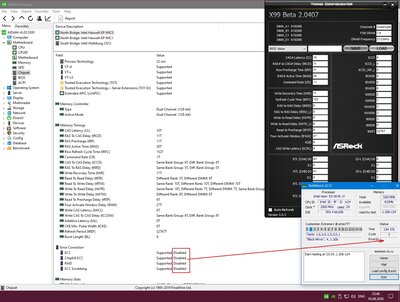

StvYuri писал(а):
а HWiNFO по модулям говорит Y

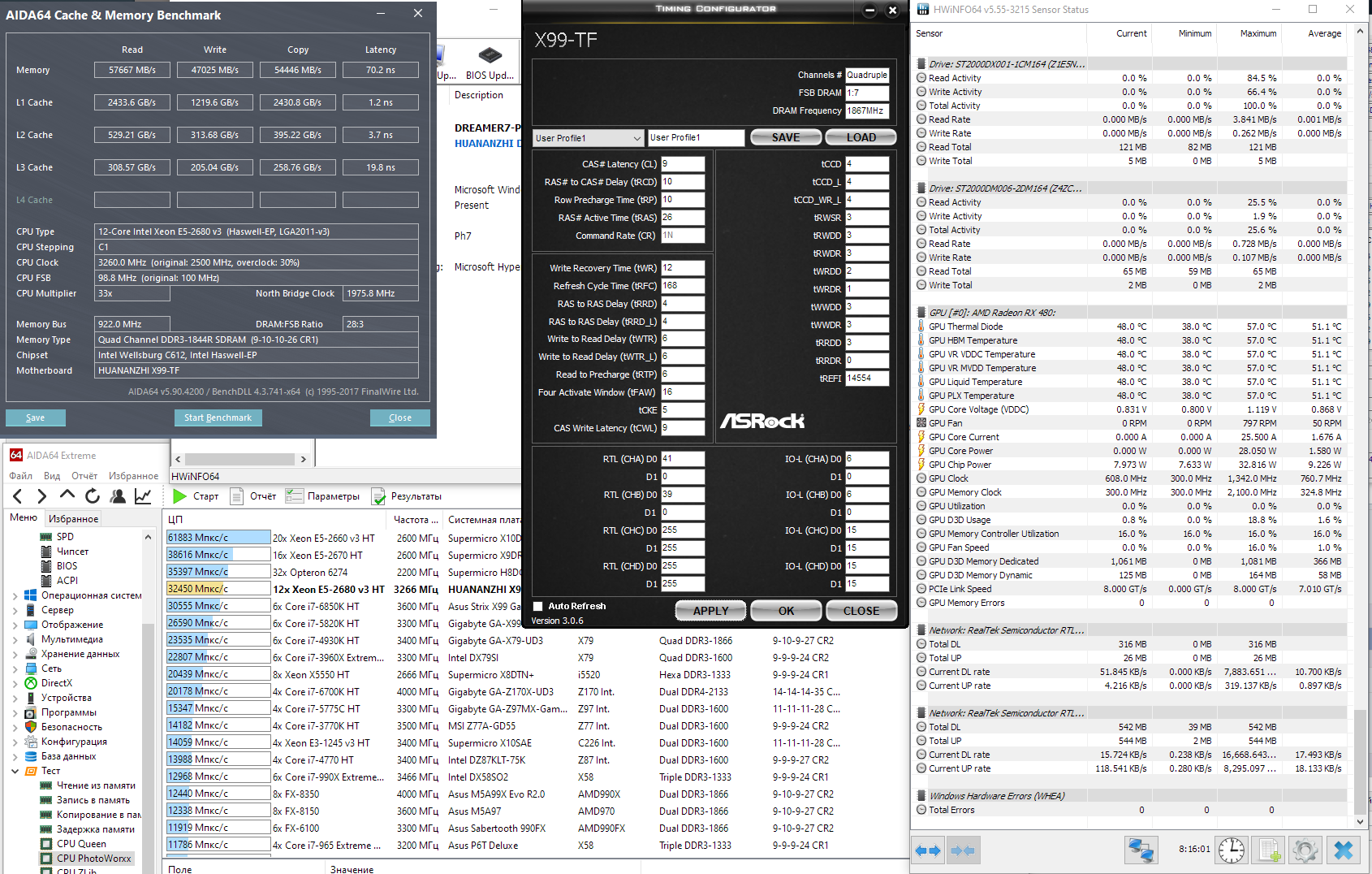

оно(HWiNFO) по идее ничего не говорит, еще поглядеть можно в аиде-чипсет↓, а так нужен соотв биос по типу как для TF нужен от 2020-05-25 https://github.com/Koshak1013/HuananzhiX99_BIOS_mods . нужно ли ... для простого смертного применения + при отсутствии ошибок в тестах - по большому счёту не нужно. А если запускать обсчёт чего нить на долгосрок лучше иметь подушку с работающим ECC.
10-11-11-30-11-152-5-6-5-0-47-9.jpg [ 635.98 КБ | Просмотров: 6230 ]
Регистрация: 22.11.2019
Так вроде от того же Koshak1013 модернизированный биос залил на мою мать. ЕСС в биос стоит авто. И процу говорил типа 16 bit way with ECC. Аида говорит поддерживается, запрещено. А вот где и кем? ;)
Хотелось бы попробовать это самое ЕСС :)

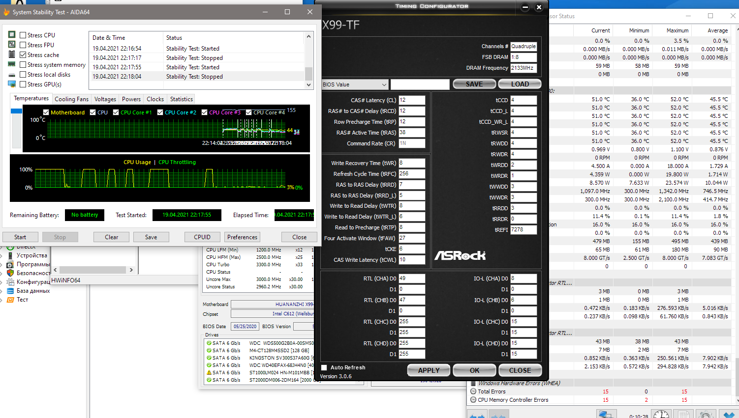

Регистрация: 26.02.2010
обзавёлся 4 планками по 8 GB Samsung M393B1K70QB0-CMA
на 2133 с таймингами 12 12 12 36 работает но сыплет WHEA за 40 минут теста 800 ошибок. с 13 и 14 таймингами ошибок поменьше, но все равно есть.
на 1866 с 10 10 10 32 стабильно
может какой то еще параметр покрутить для 2133 ?
согласно такого Обсуждение и разгон оперативной памяти на китайских Х99 #17033583 можешь покрутить, + смотри за темпой может перегревается, тебяж фиг поймёшь, чем ты там тестишь ;-)

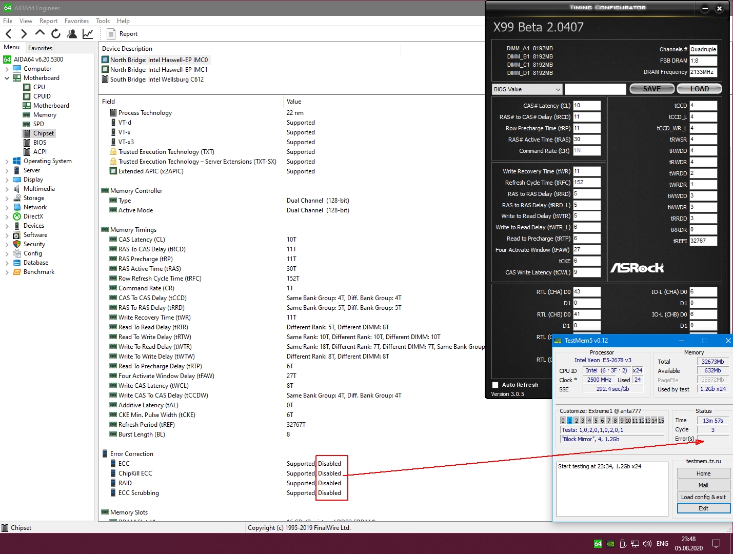

примерно вот чего тестирую
1.PNG [ 302.76 КБ | Просмотров: 5548 ]
tWR=16 должно быть=tRTP+tWTR
если уж хотишь тестить 12-12-12 то вариант те для биоса 12-12-12-32-12-256-5-6-6-21-44-10 попробуй + картинки по ссылкам

Скорости правда упали сильнее чем с 1866, сразу не посмотрел сейчас aida64 выдает порядка 38000 27000 34000 на 12-12-12-32-12-256-5-6-6-21-44-10, что странно было 65000 47000 62000 примерно, просто на авто с прописанными 12 12 12 36.
насчет нагрева вполне может быть, во втором моем комплекте только 63 градуса переходит и все сразу ошибки. хотя тут на 10 10 10 32 @ 1866 при тестировании aida до 76 греется и за час нет не одной ошибки.
c TM5 1usmus_v2 я тоже тестил, но аида стабильнее ошибки выдает. правда Testing Window Size (Mb)= 880 было. сейчас поправил на 1536
Скачал так же TM5 с предложенными конфигами. c Testing Window Size (Mb)= 1472 работает. буду им тогда тестировать.
скорее всего отвалились планки, смотри сколько гигов в диспетчере задач или в том же асроке, сколько 8рок из 4ёх показывает. + всегда гоняй фотоворкс ещё для контроля Обсуждение и разгон оперативной памяти на китайских Х99 #16936236
по большому счёту лучше настроить на 1866 в духе 8-9-9 Обсуждение и разгон оперативной памяти на китайских Х99 #17018403 если получится ;)

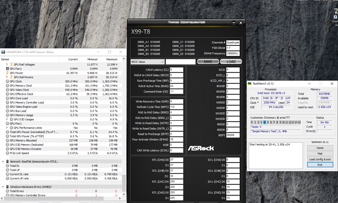

Регистрация: 28.04.2021
BOBKOC
Можете помочь с таймингами для 1866. Уже что смог перепробовал, начинают потихоньку сыпятся ошибки при достижении температуры 76 в WHEA запущен тест ТM5.
Сначала даже надеялся что может получится 2133 запустить, но даже при стандартных таймингах 12-12-12-32 остальные не трогал, начинают сыпаться ошибки в WHEA.
Искал по Вашему совету параметр
BOBKOC писал(а):
Проблему низких показателей DDR3 решает Параметр SET Throttlling Mode -> OLTT
, но такого параметра у себя в биосе на нашел.
Мать huananzhi x99-T8.
Проц 2678 v3.

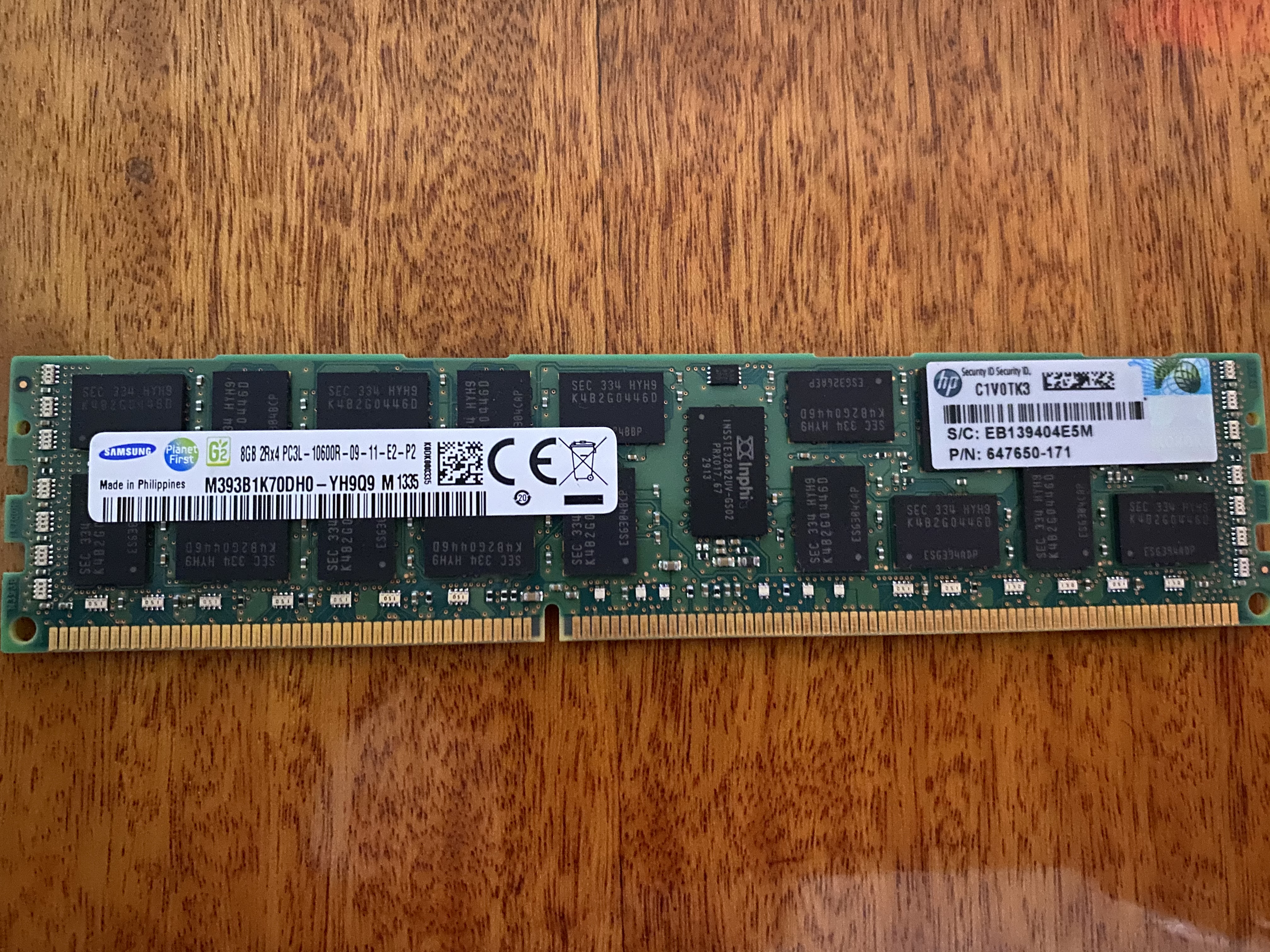

Память Samsung 8Gb*8 = 64 Gb, серверная c ECC 2R*4 PC3L-10600R-09-11-E2-P2, 1333.
Сделан анлок и андервольтинг 80-50-50.
Сразу извиняюсь, еще не разобрался как спрятать скриншот.
Комментарий к файлу: Такие все планки, один в один
D8F01EBC-3026-49F8-8056-1E966119DA22.jpeg [ 4.67 МБ | Просмотров: 5055 ]
Память 1866.PNG [ 921.42 КБ | Просмотров: 5058 ]
