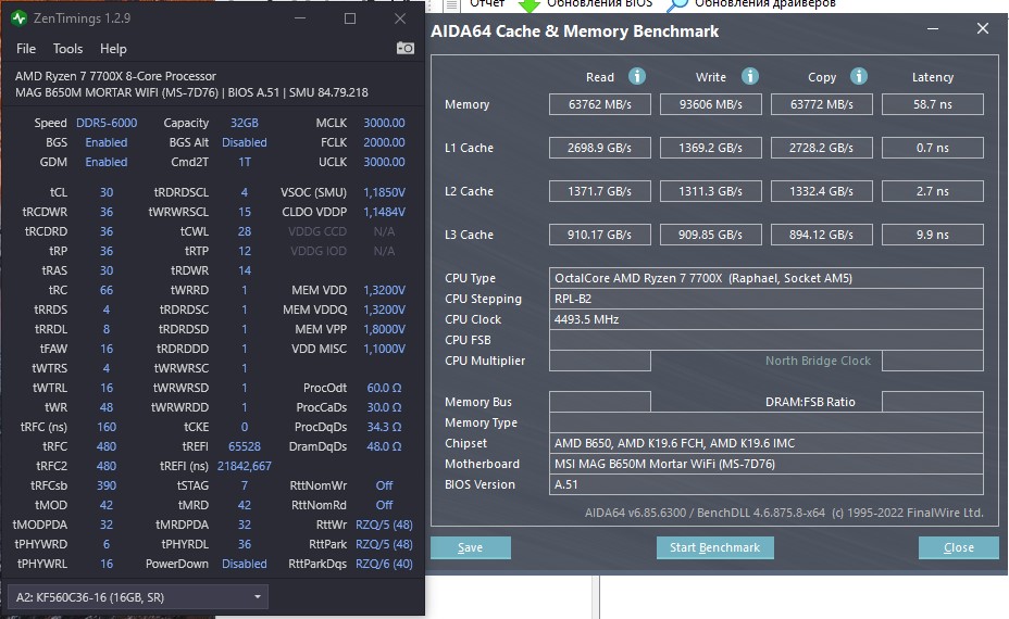

Вот такая же память в так называемом синхронном режиме и оптимизацией таймингов
Тест системы биос А51 tREFI 65528.jpg [ 144.73 КБ | Просмотров: 1398 ]

4 неверных тайминга + 1 завышен
Будь добр, напиши какие.
Куратор темы
Регистрация: 10.06.2011
tRAS=48
tRC=84
RRDS=8
FAW=32

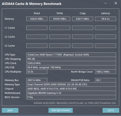

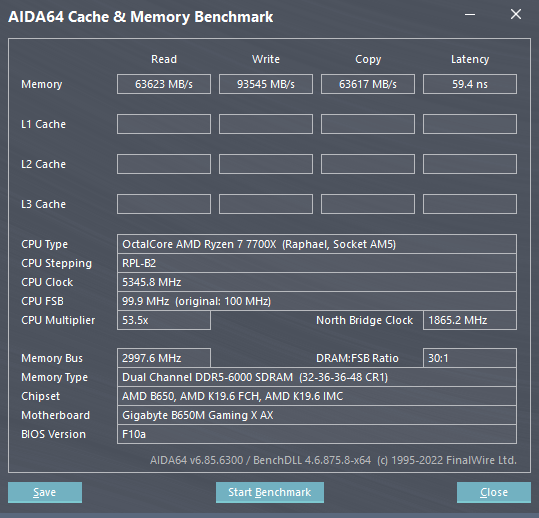

У меня как то так. Прогон в аиде был сделан с фабрикой на 2000МГц, 2067 особо ни на что не повлияла, немного поднялись скорости чтения - копирования, латентность на том же уровне. tRFC не ужимается нифига :(
Aida

R7 7700x, Gigabyte B650m gaming x ax, 2*16Gb DDR5 Patriot Viper Venom PVV532G620C40K, Palit RTX4070Ti GameRock Classic

снизил SCL до 4, RDWR до 14, быстро прогнал тесты, особого прироста не заметил, но пусть будет :)
