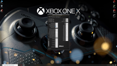

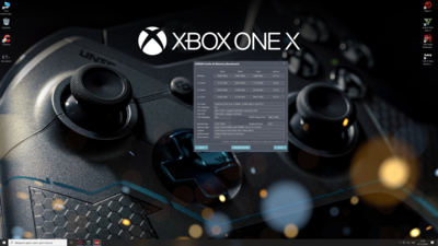

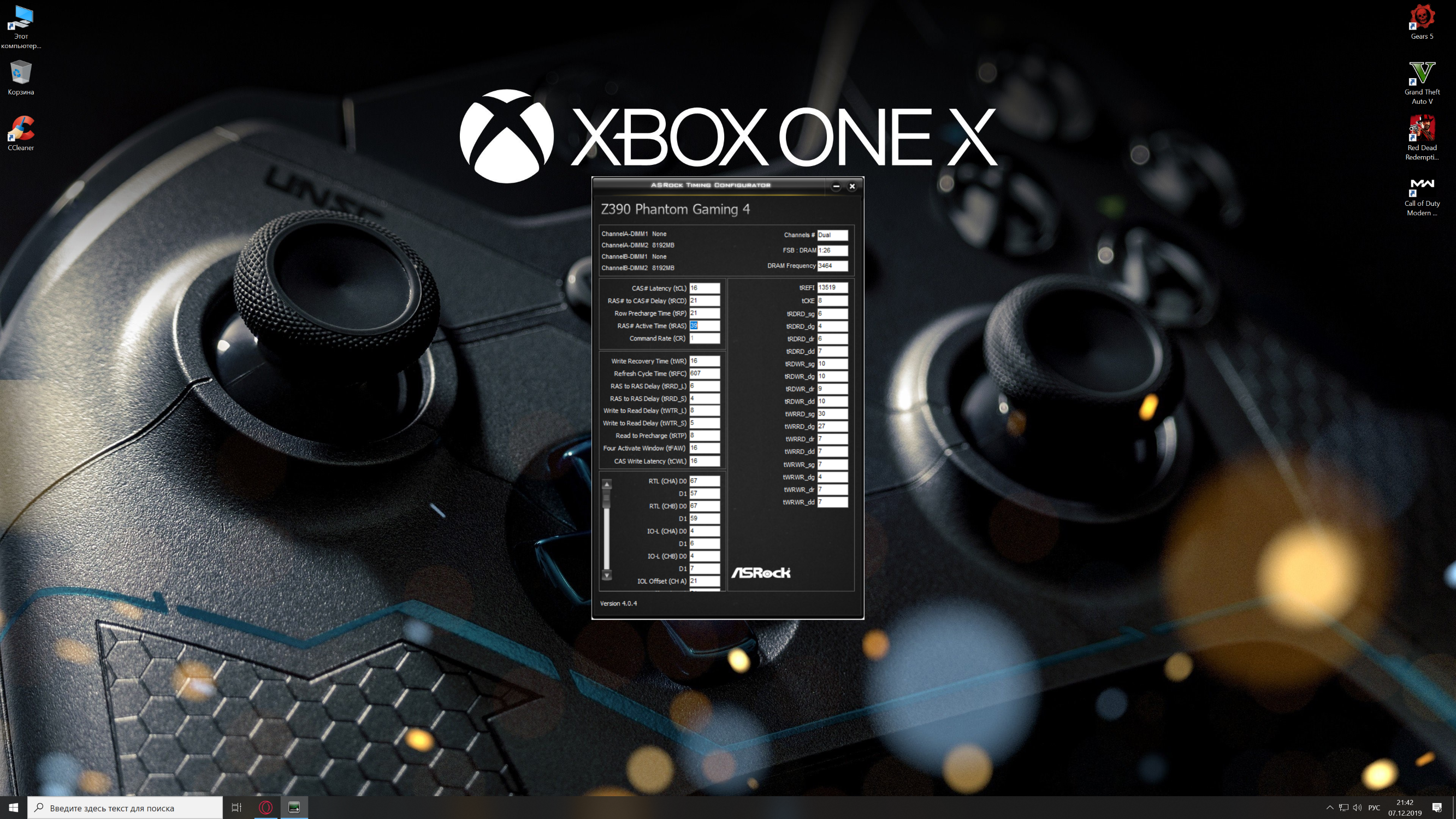

anta777 Все нашел! Вот что получилось!
2.png [ 4.59 МБ | Просмотров: 482 ]
1.png [ 6.17 МБ | Просмотров: 482 ]
Куратор темы
Регистрация: 10.06.2011

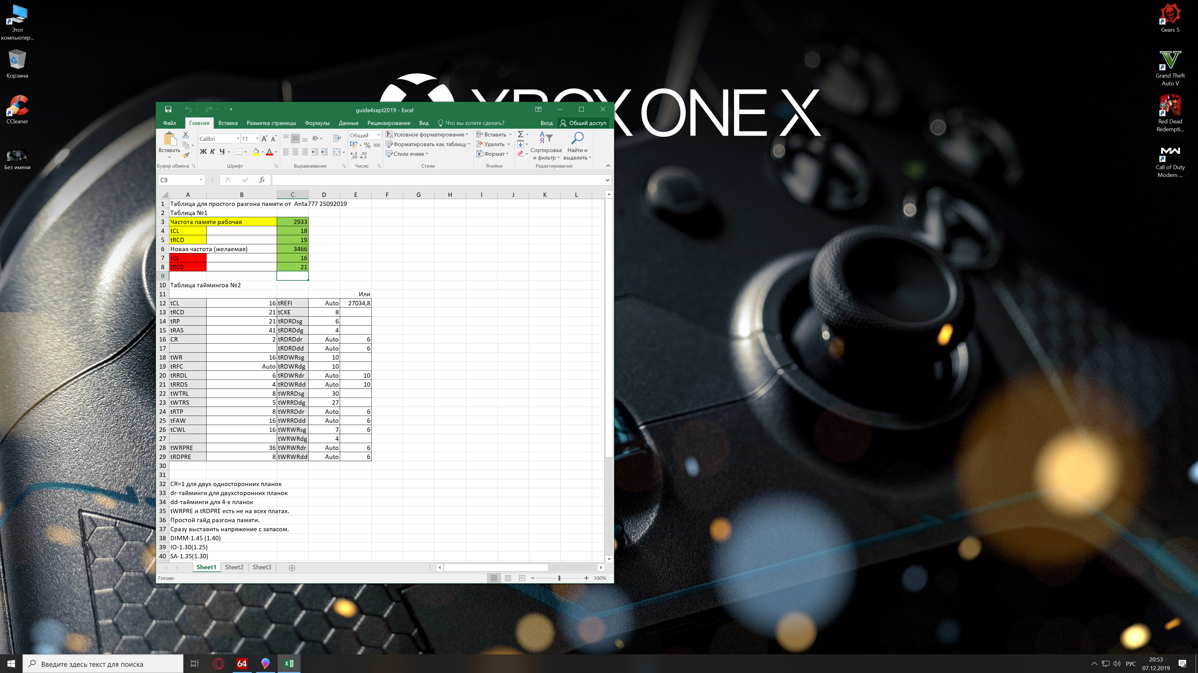

Для этих чипов до 3600 можете смело использовать тайминги
16-19-19-39
В простую таблицу ввести для 3466:
3466-16-19-3466 в зеленые клетки
Для 3600:
3600-16-19-3600
TableDRAM(simple+обычная) bit.ly/3rTIBLv bit.ly/32WnkTU
Tm5(ddr4/5) bit.ly/2Oe8R00 bit.ly/2H9jIZH bit.ly/2MUvl6n bit.ly/3wedj8U bit.ly/3STH2wx

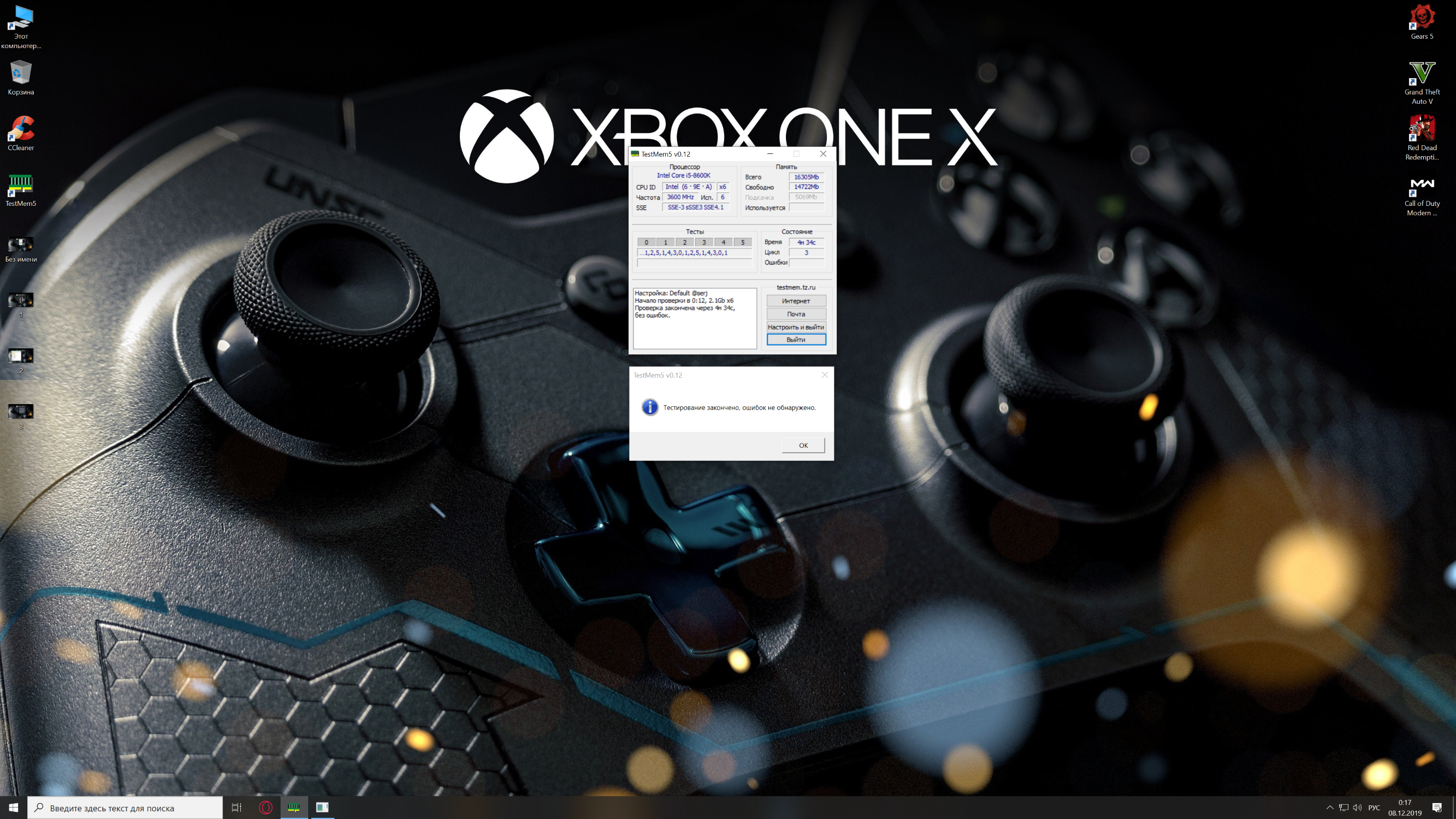

anta777 На 16-19 ни 3466 ни уж тем более 3600 не хочет заводится!? напругу на dram даже поднял до 1.4 3466 заводится на 16-21-39!? В чем может быть причина?
3.png [ 4.59 МБ | Просмотров: 462 ]
2.png [ 4.61 МБ | Просмотров: 462 ]

Даже на 3466 с таймингами 16-21-41 testmem сыпит ошибки!?
1.png [ 4.69 МБ | Просмотров: 450 ]

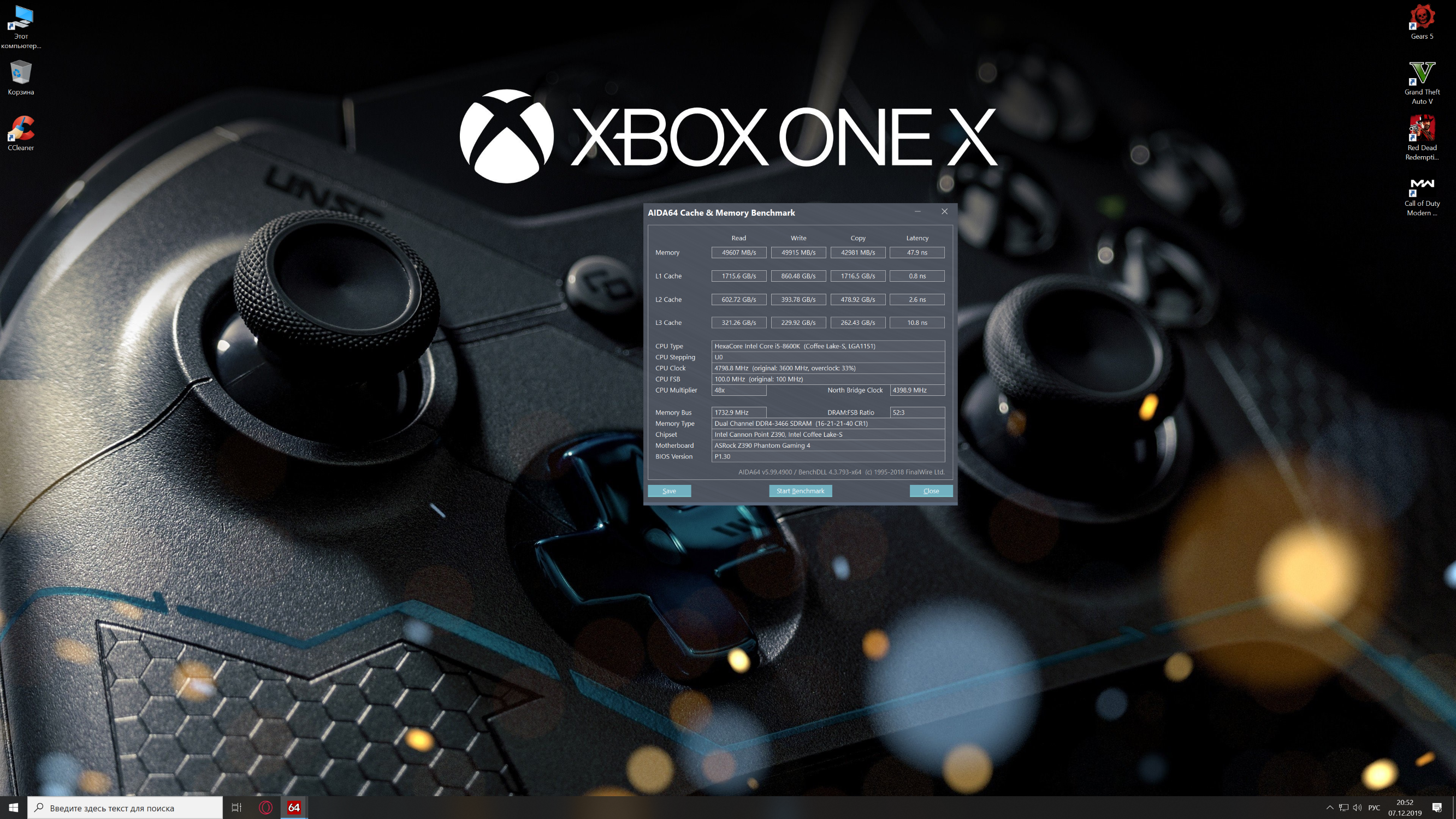

3600 с 18-22-44 при любом напряжении не проходит, зато завелась на 3500 на 18-22-44 и тест прошла!
3500.png [ 4.6 МБ | Просмотров: 372 ]
