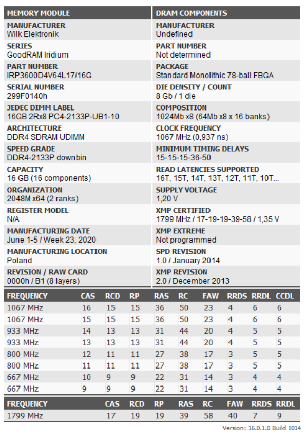

Регистрация: 10.11.2019
как думаете что тут стоит :
1234.PNG [ 237.43 КБ | Просмотров: 601 ]
и что с этим делать? :lol:
в общем иногда мамка не видит проц, горит диод вентили крутятся на полную и не стартует, делаешь повер офф, врубаешь уже стартует, чаще всего происходит после включения-выключения GAME BOOST.
посоветовали что то с питанием сделать, но как сделать в режиме Safe в калькуляторе, если даже примерно неизвестно какие чипы?
может ориентироваться на плохие и все такое ?
конфиг как второй в подписи ?

People can fly да ничо там толком непонятно. Действуй сам. Без калькулятора. Ну или отлепляй радиаторы от чипов и смотри прямо на них что написано
