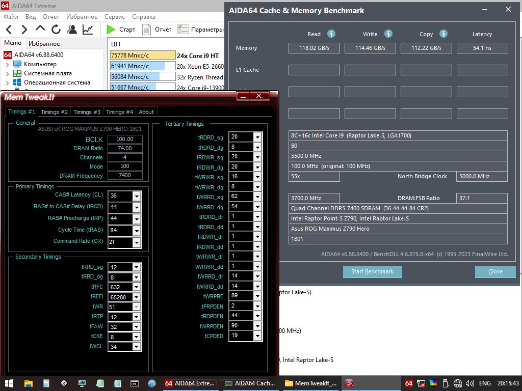

Exolon писал(а):
что у тебя AIDA показывает по скоростям?
Вот так.
aida 14900k 7400.jpg [ 130.82 КБ | Просмотров: 2509 ]
