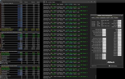

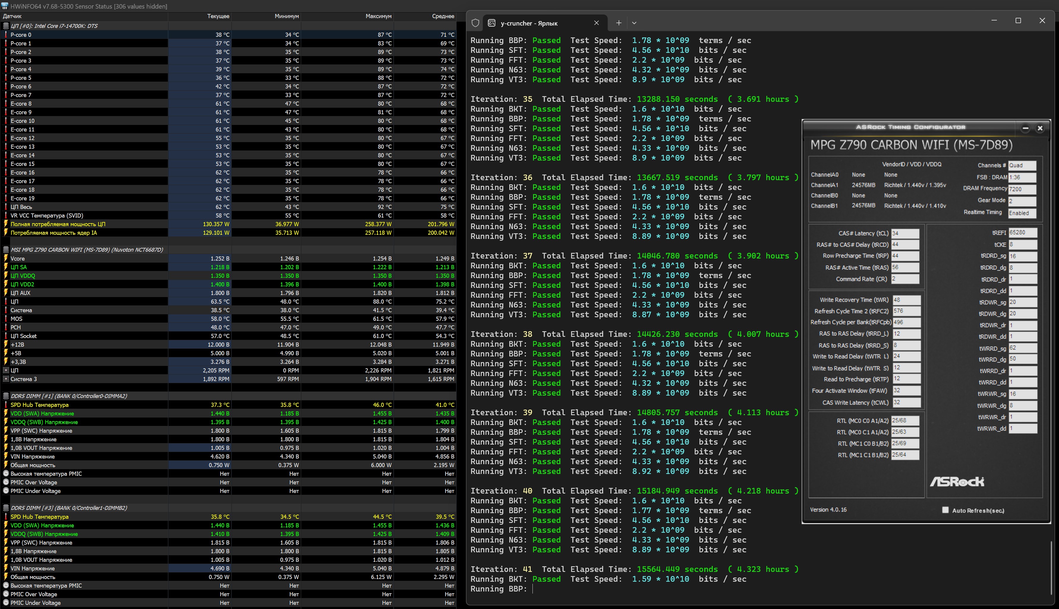

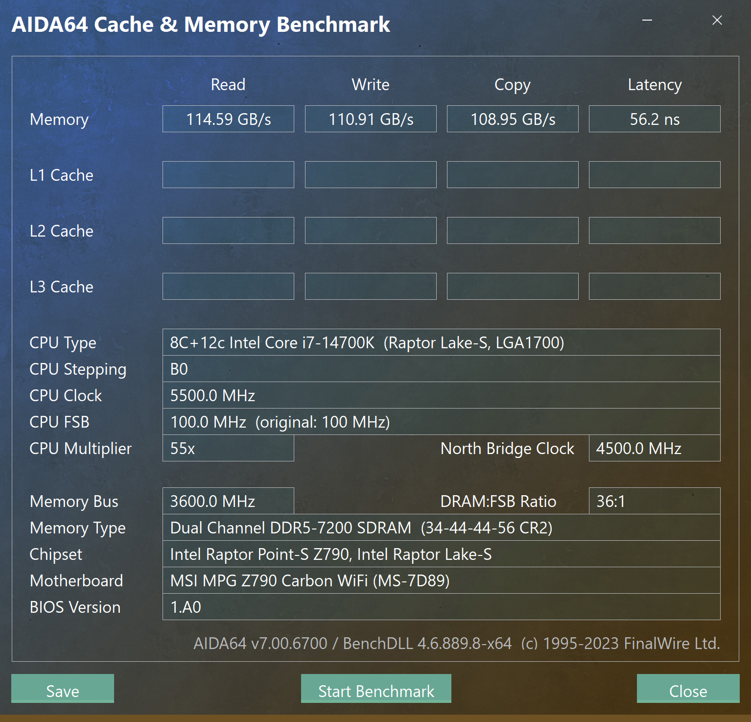

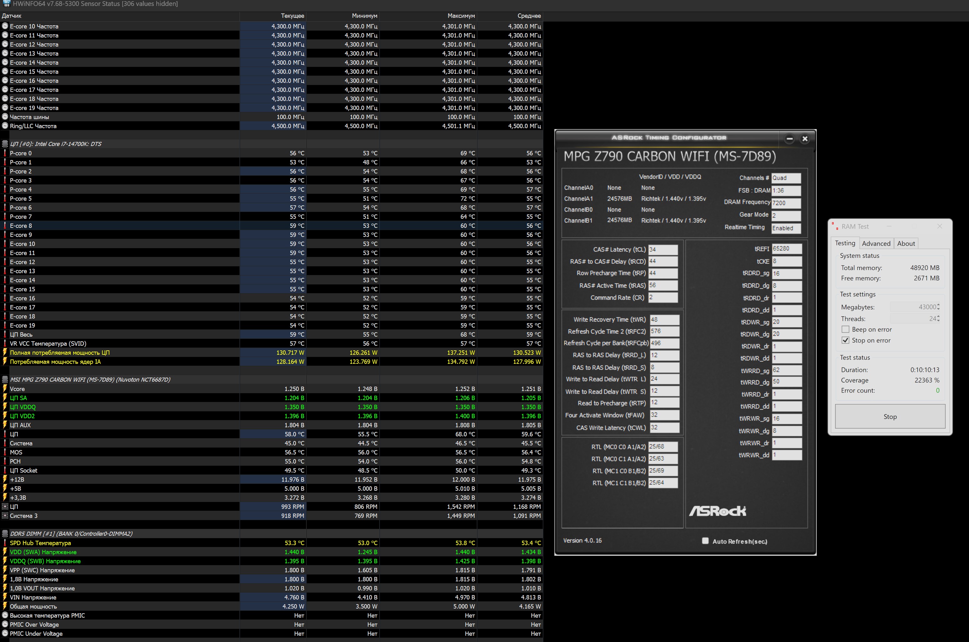

Получилось стабнуть на карбоне 7200-cl34. Раньше были ошибки даже на 7200-cl36. Видимо что то доработали в предпоследней версии биоса 1A. На 7400 плата никак не хочет стабильно работать, все перепробовал. Даже на 7400-cl38 ошибки

little fish я смотрю упорно продолжаешь долбить железо кранчером. А что с ТМ5? Проверил экстримом?
Судя по скринам, температура процессора конская, а планки холодные. У меня наоборот в ТМ5 Экстрим планки греются до 51-52С через 20-30 минут, а проц не особо нагружен.
Что опять наводит на мысли, а то ли вы вообще проверяете этим кранчером.

Кранчером я всегда проверяю правильно ли подобраны вольтажи для разгона проца и памяти, это база. Ну и хотелось, что бы все стабильно работало в дальнейшем в разгоне без сбоев, синих экранов и т.д. Кранчер в тестах сильно нагружает проц, от сюда и такие высокие температуры, это на 3х секционной водянке, все без троттлинга. Но в основном комп используется для игр и там больше 60С не будет у меня. ТМ5 экстрим запускал, 58С пик было и это еще обдув стоит, обороты кулера самые минимальные. Прошел пару раз тест, все стабильно, 0 ошибок, скрины не стал выкладывать, думаю там скрин с 10ти часовой кархи будет предостаточно)
