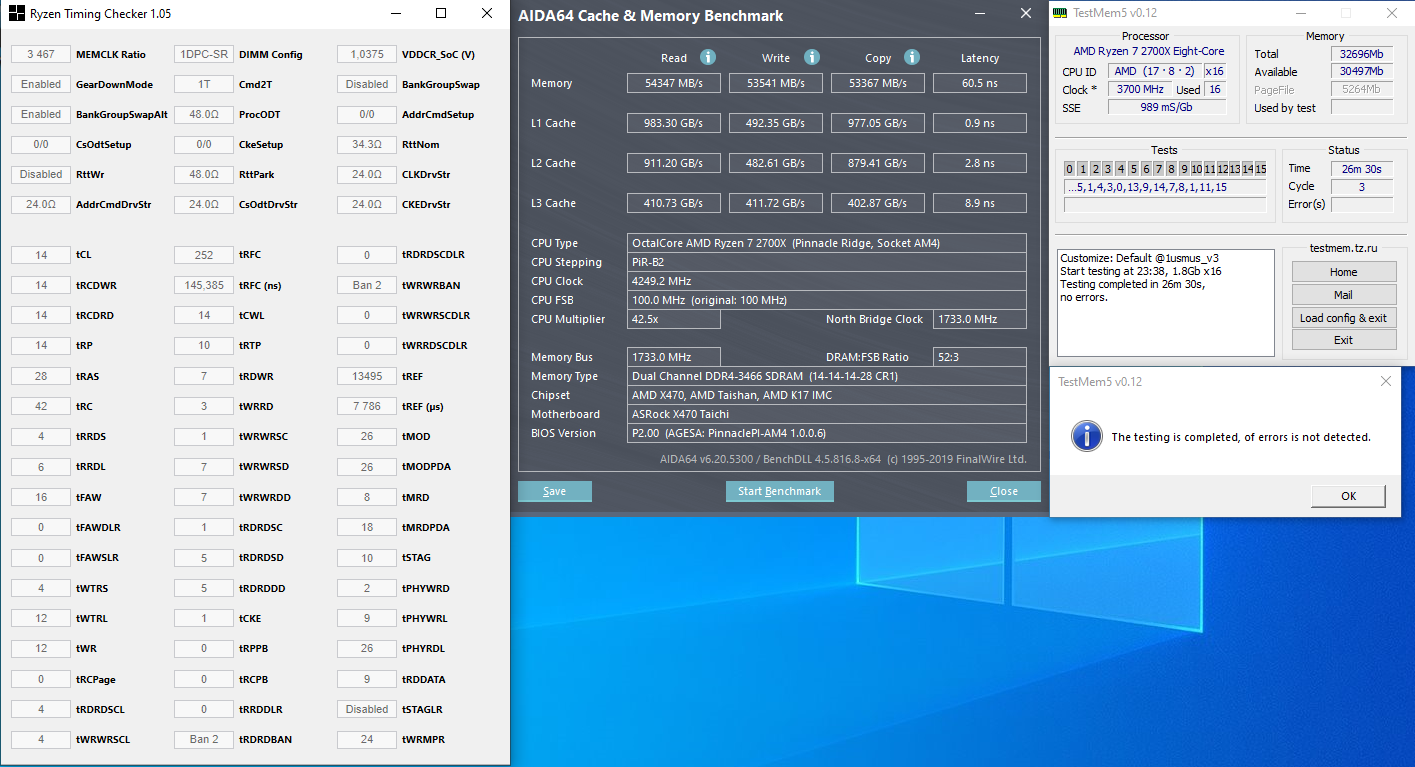

kaputik писал(а):
Я не знаю может я что то не так делаю..но на 4.3 получилось только на 1.28 и щас стоит память на 3733 пресет от 3600 фаст с 14 таймингами и вольтаж 1.48..
Вот так получилось..но я не знаю нужно помониторить температуры плашек.
53988
53987
Приветствую! У тебя память 2х16 Гб или 4х8 Гб?

T.I. писал(а):
на samsung b-die ошибки могут начинаться при температуре свыше 53 (вроде 1usmus именно это показывал в какой-то своей статье), потому, лучше обеспечить охлад.
У меня на воздухе начиная с 47с ошибки появлялись. Сейчас посмотрю что будет на СВО. По идее видеокарта и процессор должны меньше греть воздух в системнике (соответственно и память) если посадить их на воду.
