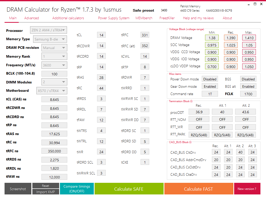

Всем привет.
Являюсь обладателем Patriot Viper 4 Steel [PVS416G440C9K] 16 ГБ.
Разогнал по калькулятору и меня тревожит скорость записи при тестиовании в AIDA. Она составляет в среднем 28800.
Скажите, это нормально?
Скрины:
dram.png [ 69.65 КБ | Просмотров: 980 ]
cachemem.png [ 85.3 КБ | Просмотров: 980 ]
AMD Ryzen 3600 (4.3Mhz, 1.232в)
Asus Prime B550 Plus
Patriot [PVS416G440C9K] (3600 14-14-14-28) (2x8)
Palit GTX 1080 GameRock Prem
Регистрация: 03.10.2019
Да.
