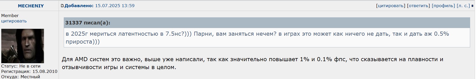

Мне на оценку по большому счету насрать
так ты балабол оказывается, за свои слова не отвечаешь. Напомню с чего всё началось - ты привёл тесты где у тебя условно 50нс, у оппонента 57.5 и ты далее написал :
значительно повышает 1% и 0.1% фпс
я же тебя немного на землю опустил, ответив что "значительно" это не 3-10% разницы, а что-то более весомое. Ну хотя у тебя если своя "математика" тебе и 6% разницы по минимальному ФПС наверное "значительно".
Снимок экрана 2025-07-16 130646.jpg [ 64.73 КБ | Просмотров: 1430 ]
И этот высер "Может быть хоть 300фпс и при этом фризить, лучше иметь 100 кадров стабильных без фризов и статтеров, углубляться не буду всё есть в интернете" конечно показательный, когда не можешь привести цифры приведи "ощющения"))) ты ещё скажи ты на глаз FPS определяешь?:) А чё, типа "стабильнее" же))) Так ты вообще всё что угодно говори и добавляй - "ну зато стабильно, цифры не могу привести не хочу углубляться")

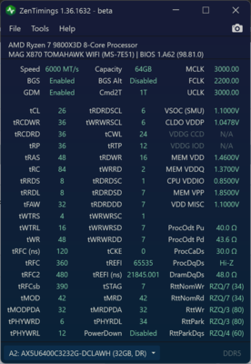

Я тебе что то обещал, какие то тесты сделать ? По факту получается что ты Болаболка, так ? ))
Кого ты там на землю опустил Алёша, это для тебя там значения не имеют на 30-40 фпс играешь , а для кого то значительный хороший прирост.
Вот скинул скрин, думал может кому-то будет нужна помощь в разгоне, поднять производительность на халяву, но пообщавшись с вами помогать желание отпало.
Так что вы тут давайте сами, еб***те друг другу мозг :D :D :D

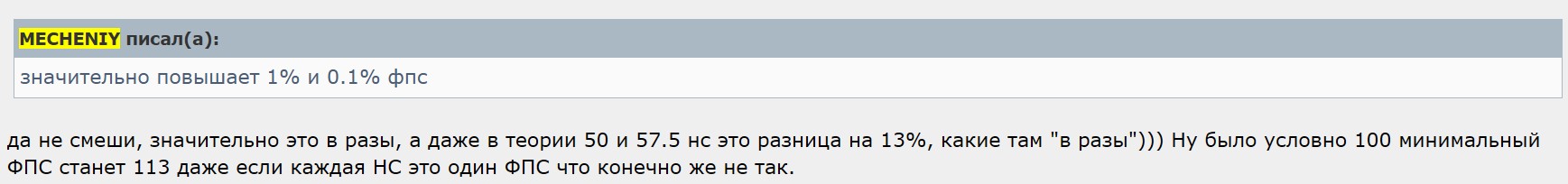

1nspectre писал(а):
искажать информацию
В чём искажение? На моё сообщение о разнице в 7.5нс в задержке он ответил что это очень надо для АМД так как "значительно повышает 0.1 и 1% и "плавность" системы ".
Вот посмотри
22227.jpg [ 95.86 КБ | Просмотров: 1340 ]
Так что кто тут "балабол" сразу видно, если просишь цифр с "значительным" ростом 0.1-1% фпс тебе сразу "ну на глаз, в цифрах даже 100 может быть плавнее, лучше, чем 300"...
1nspectre писал(а):
пресловутые 5-10
- если для тебя тоже 10% это "значительно", окей, альтернативная математика какая-то. Можешь в словаре ещё посмотреть что означает слово значительно, или в гугле поискать.
Значительно - Синонимы намного, существенно, неизмеримо.

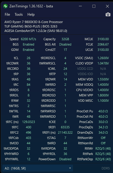

подскажите до каких значений можно снижать vddq и другие напряжения. на vdd 1.55 прошел occt avx и sse по 30 минут. оставлю на ночь карху. минимально стабильные тесты прошел на напряжениях vdd 1.57, vddq 1.51, vddio 1.4, vsoc 1.3, сейчас имею вот такое, но плотно не тестировал. может тайминги стоит покрутить еще? может стоит поднятся на 6400 cl28? что там будет примерно по напряжениям и будет ли эффект в играх, которые хорошо реагируют на настройку памяти по типу escape from tarkov? заранее спасибо за ответ
123.png [ 38.57 КБ | Просмотров: 1216 ]
Регистрация: 03.02.2020
Trfc потолок?

1nspectre а надо попробовать, ну я думаю там сильно больше не выжать
Добавлено спустя 1 час 8 минут 59 секунд:
что то я уже vddq опустил на 1.3 вольта и до сих пор явных ошибок нет. соврал, на 1.3 vvdq поймал ошибки
Последний раз редактировалось mrdiamond11 17.07.2025 9:45, всего редактировалось 1 раз.
Ошибок не должно быть: ни явных, никаких) самый большой прирост даёт именно trfc и rc в тестах памяти.
MCLK=UCLK(FCLK>=2100+)
Регистрация: 17.06.2025
mrdiamond11
высокие вольтажи
проще сделать 6000-26 или 6200-28
вольтажи на память и СОК упадут
AMD 9800X3D/ MSIX870 TOMAHAWK/ADATA XPG Lancer 64ГБ 6000CL26/Radeon RX 7900 XTX Taichi/ DEEPCOOL PQ1000M/34"Samsung Odyssey G8 G85SD
Регистрация: 14.04.2021
Потерянный писал(а):
mrdiamond11
высокие вольтажи
типа мало смысла в 6200 сл26? а если я на 6400 сл28 уйду? напряжения будут такие же или ниже? вообще у меня кингбанк на адай с хорошими радиаторами и кулером на памяти, поэтому позволяю себе вольтажи подзадрать

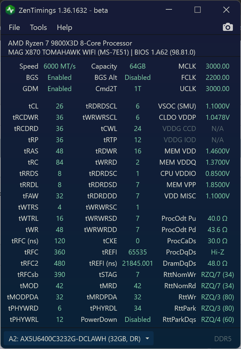

мало смысла ..память только греешь..там разница в 1ns в аиде
6400-28 в целом самая бодрая ..но там сок 1.3 волтаж на память 1.45-1.5
но придется trsd поднять на 38
в целом самый реальный 6000-26..разницы с другими профилями может в 1-2%
я на двухрангах А дай такой профиль оставил на постоянку

Потерянный да у меня память даже при 1.57 vdd/1.51 vddq не грелась в тестах выше 50 градусов. но похоже правда проще cl26 6000 поставить чем искать стабильность 100% на 6200/6400

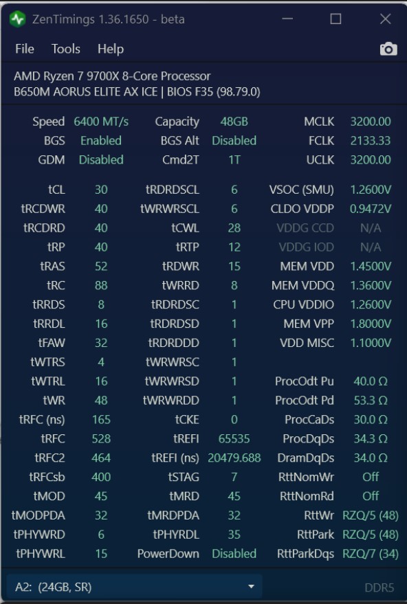

enot52rus писал(а):
колдовать с вольтажами
а у тебя на таких напряжениях стабильно? У меня вот минимум (правда память у меня кингбанки 2х24 м-дай на 6800 expo cl32 с 1.5в), 1.45 / 1.36 (чтоб по формулам их шапки было, а так MEM VDDQ и 1.1 ставил тесты проходят).
6400.JPG [ 109.45 КБ | Просмотров: 932 ]

в целом быстрее всего ошибки выявляет occt memoy sse. если напряжения не хватает минуте на 10 начинает сыпать ошибки.

mrdiamond11 Кранчер - тест FFT - вот тебе и проверка на напругу!
