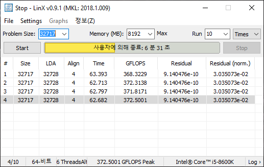

Стабильность я проверял в AIDA64 и LINX 0.9.3 минут по 10 погонял вроде все норм.
Меня больше интересовал вопрос про напряжения SA/IO не хотелось спалить контроллер.
aida test.png [ 198.75 КБ | Просмотров: 798 ]
linx 8600k 4500.png [ 29.48 КБ | Просмотров: 798 ]
вопрос почему посредственная память(судя по аиде) выдает много флопсов в линксе?

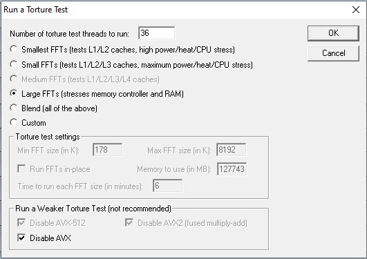

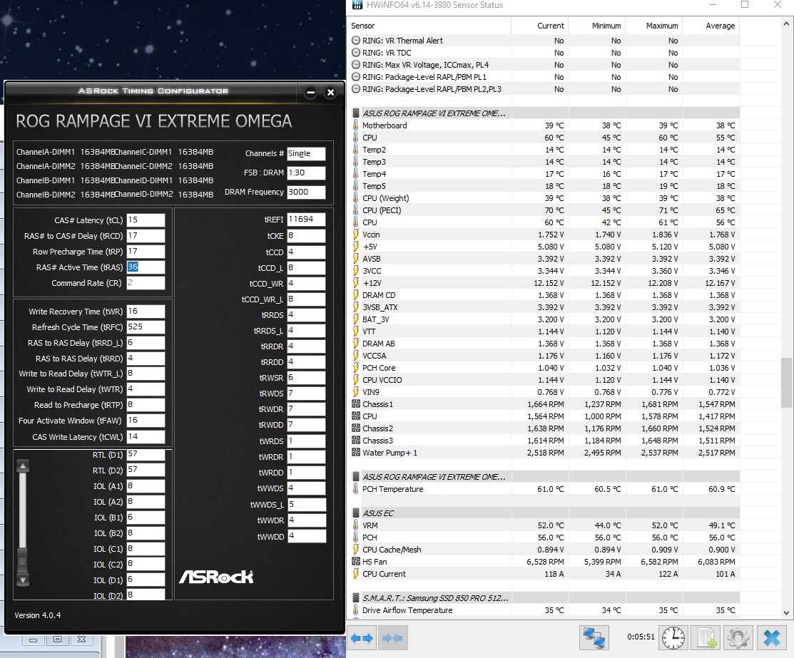

я не понимаю что за бред происходит , ловлю стабильность вроде и все стабильно часов 6 теста а потом сыпит ошибками
Добавлено спустя 20 минут 15 секунд:
Вроде снова нашел островок стабильности , который хз скоко продержится ( что блин весело напряжение на память саму выставил 1.34 а са и ио зафиксировал на 1.1 1.1
f6666666666666666666666666.jpg [ 364.26 КБ | Просмотров: 777 ]
Ну куда еще копать что за фигня происходит .
В прошлый раз было стабильно с этими же таймингами только с напряжением 1.35 и sa 1.05 io 1.08
гонял с вечера прошло экстрим мем тест , и перед сном поставил в прайме 95 на тест памяти и контролера .
Утром проснулся система ребутнулась по событиям посмотрел что в спустя 4 часа теста , в результате прайма 95 хардвар фаилюр стандартный с несовподением числа.
Сразу же включил снова проверить сыпало ошибками что в мем тесте что в прайме 95. Пока снова не сбросил на дефолт и не врубил тест.
Причем если я уже словил ошибки , я буду их упорно ловить в любых тестах.
В этих события просто нет не какой закономерности, что бы понять причину, ладно бы оно после ребутов , холодных стартов сыпало ошибками (можно было бы списать на ртл иол блок )

mraksoll у тебя комп перегревается и теряется стабильность, я думаю. все таки крутить прайм часами это по моему не здоровая тема, ты хотя бы авх выключал?
Регистрация: 13.11.2017
Да выключал , в том то и дело что стабильность не возвращается даже если ему остыть дать.
Да и касательно перегрева, я гонял почти 28 часов на дефолте и подобного не случалось , цпу не греется больше 65 в этом тесте.
Я же FFT не с 8 гоняю а с 170+ что бы не жарило кеши. Их я отдельно протестировал гоняя тоже почти сутки.
Потому что LinX это больше про проц. Память помогает, но я предпочитаю GeekBench4, там отдельный достаточно показательный Memory Score есть.
Имхо - плохая тренировка памяти , возможно неоптимальные\неверные тайминги, возможно разгон проца, чем это охлаждается (возможен перегрев VRM\памяти). Материнка явно должна позволять больше, Плюс нужна утилита ATC для x299 платформы... Короче тут частокол сложностей, которые решать "за просто так" - только вам самим.
