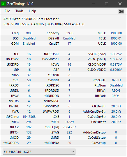

Вот, например, мои настройки
zen timing
ZenTimings_Screenshot_26643153.2064066.png [ 24.71 КБ | Просмотров: 856 ]

Praetor_Pavel писал(а):
При каких настройках ? Планки у нас одинаковые, должны ехать.
Тут вообще странности какие то происходят..Из калькулятора 3800 пресет ребутает комп спустя 3 минуты после теста с таймингами 16.Щас попробовал поставить настройки от 3600 с 14 таймингами Тест 15 минут тм5 прошёл я потом выключил попробовал снизить вольтаж до 1.49 на 8ой минуте выскочила ошибка.Только пришлось сделать Proc ODT 48 вместо 30 ну и вольтаж соответственно вместо 1.42 который для пресета 3600 сделать на 1.5.Вот только не могу понять для 24 на 7 такой вольтаж бесзопасен?и кстате а какой вольтаж у вас стоит?хочу щас попробовать ваши настройки
Попробовал ваши тайминги и настройки вроде подошло погонял тест мемы разные конфиги по пол часика вроде пока норм.Спасибо вам.Я походу понял в чём была проблема и почему у меня комп при 3800 уходил в ребут.У меня проц стоял в авто как зафиксировал вроде стало стабильно.Только я не могу понять это брак?или так и должно быть что при таких чистотах процессор не давал мне пройти тесты и просто уводил комп в ребут

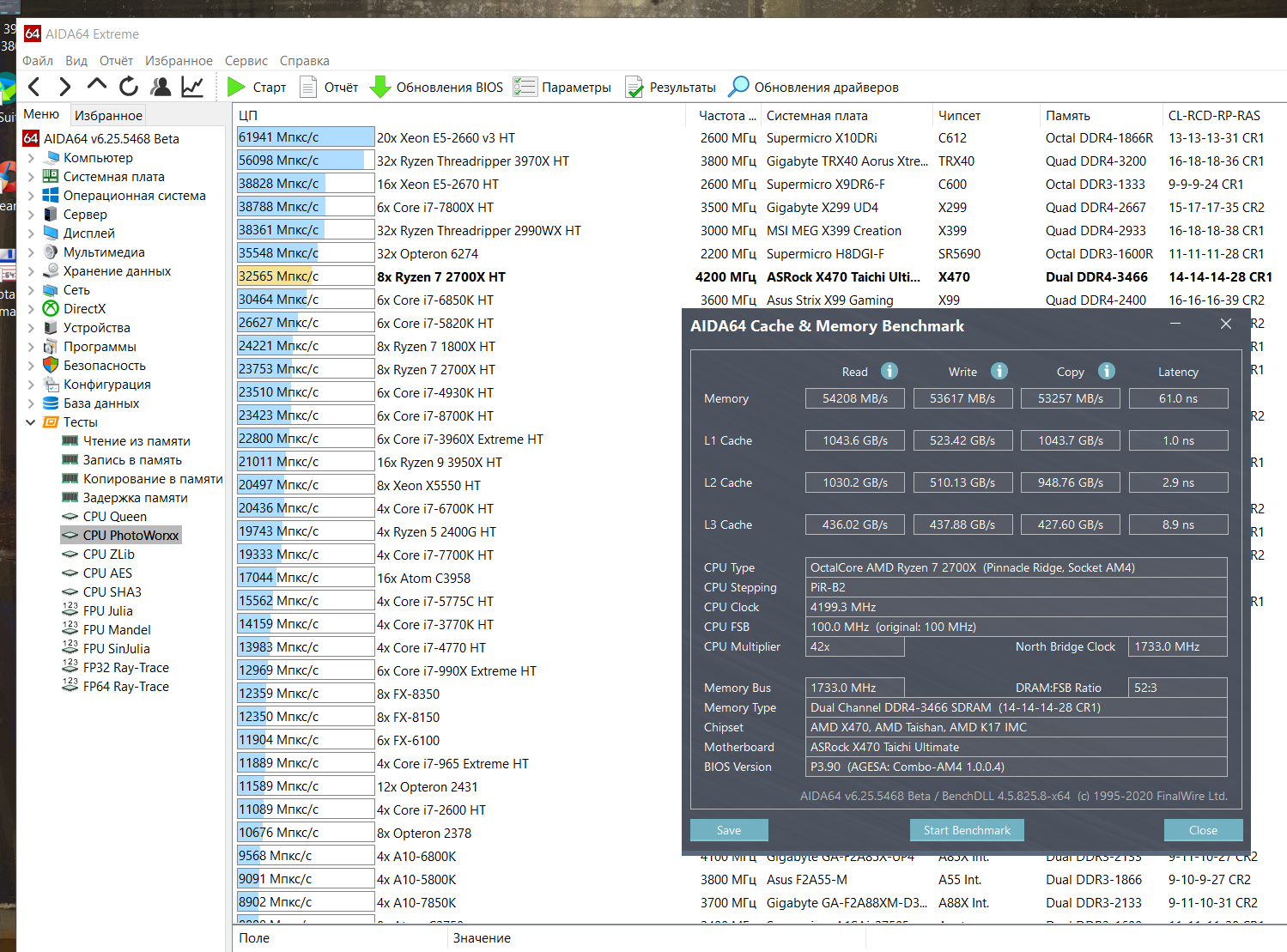

Фото: 106
Prof писал(а):
Patriot Viper 4 Steel (PVS416G400C9K) 4 планки по 8 Гигов
#77#77
Не мало для zen2 на 3800 cl15? тк zen+ на 3466 вот.
Screenshot_4.png [ 384.72 КБ | Просмотров: 851 ]
MSI B650 Tomahawk | R7 9700X | Hynix A-Die 2x16Gb@6400CL28 | 5070Ti GamingPro
