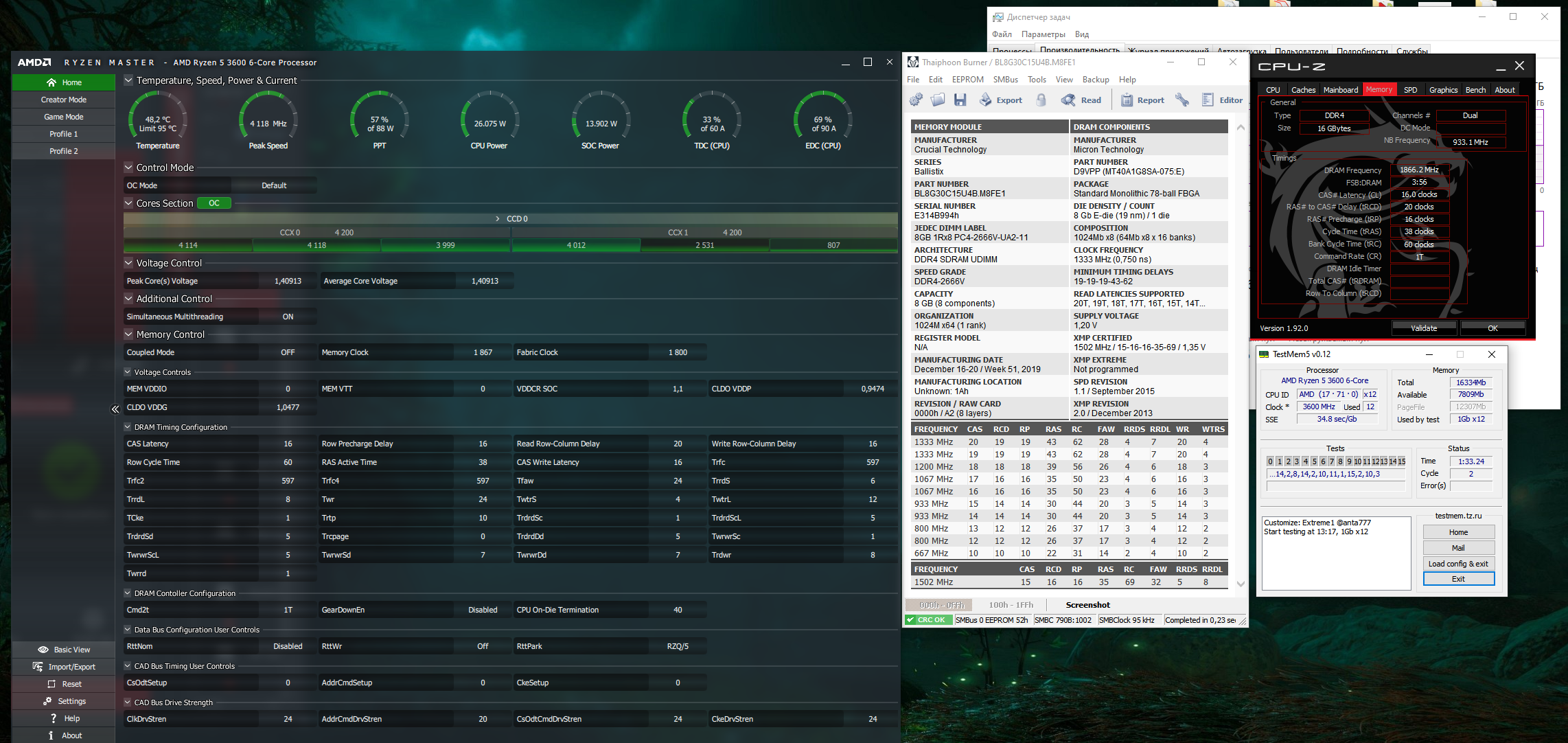

не пойму в чем прикол 3600х в стоке, b350 prime plus, крушелы на микро едай, по калькулятору поднял частоту до 3600 и вторичку с калькулятора, на скрине,
напруга 1,39, затем попробовал первичные с 19 ужать до 18,система стартует, тесты проходит, но показатели в тесте кеша и памяти хуже нежели с 19 таймингами
[spoiler=]
Безымянный11.png [ 776.31 КБ | Просмотров: 603 ]
[/spoilеr]
[spoiler=]
Вообще странно очень, а ты ужимал все первичные? tRCRD оставь 19.
3900X, X570 Taichi, 2х16GB G.Skill 3800 16-16-17-16-32-48-364 @1.41в, 970PRO 512 MB, R9 290

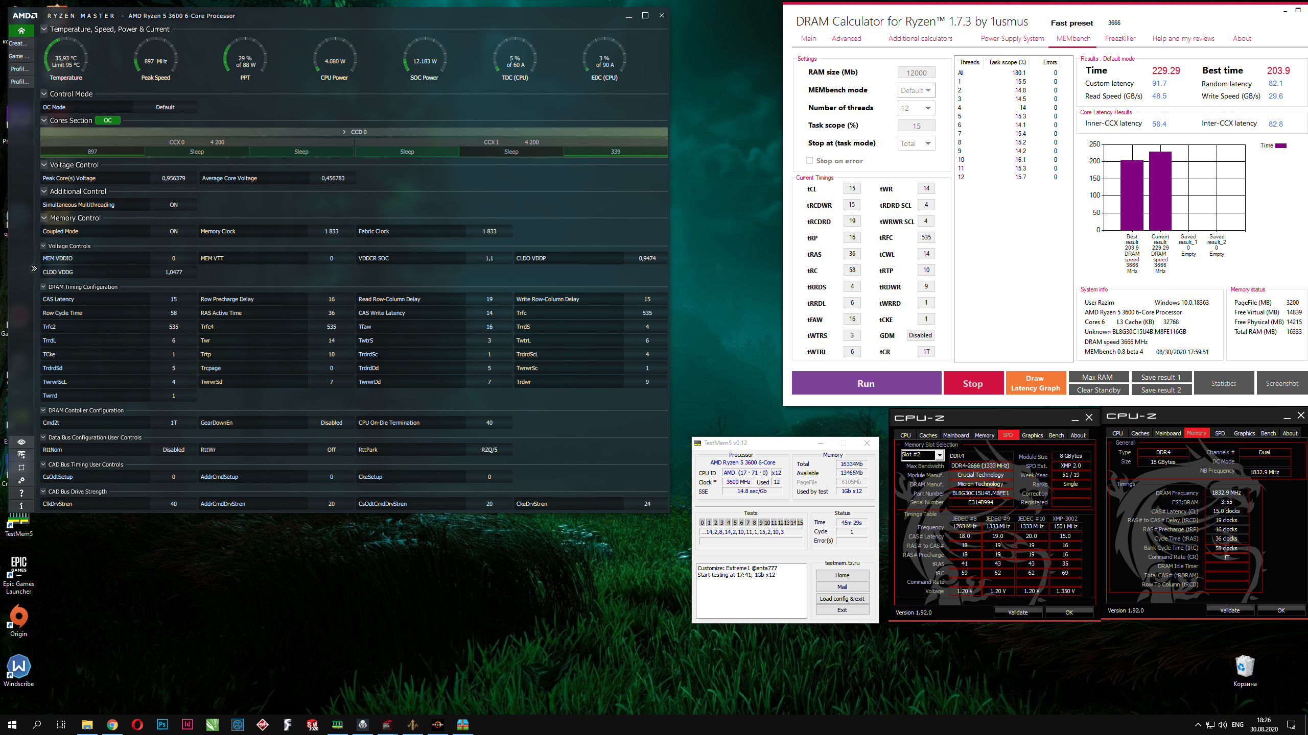

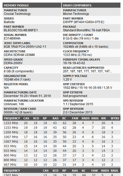

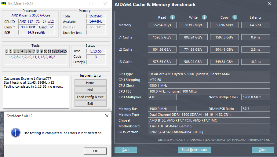

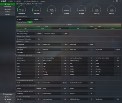

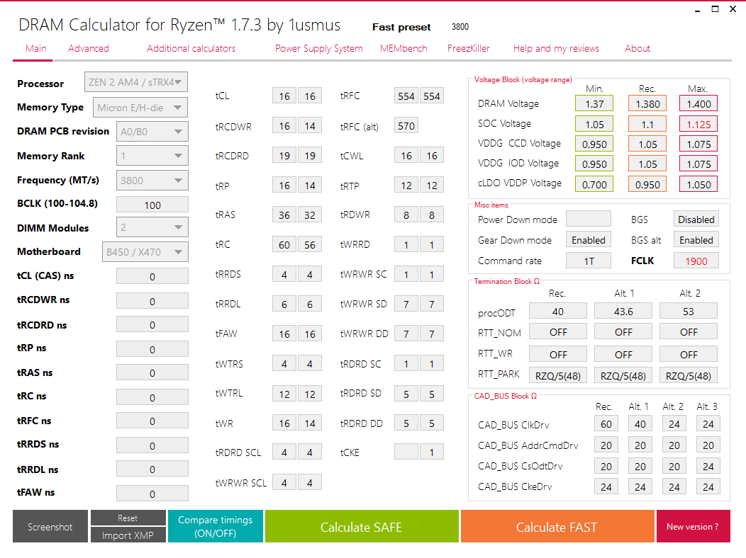

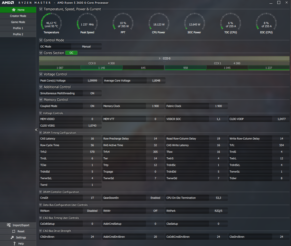

Всем привет, есть одноранговая память Crucial Ballistix Sport LT BLS2K8G4D32AESBK Micron Rev. E. 16GB (2x8GB). Проц ryzen 5 3600@4300. Память удалось разогнать до 3800 16-19-14-32-56 при 1.39 в. В ТМ5 с экстрим пресетом анта ошибок не обнаружено, вылетов или критов нет. Но проблема в том, что пк стабильно стартует только после перезагрузки или при выходе из сна. Шанс, что он стартанет с кнопки питания крайне мал, редко доходит до биоса, просто черный экран и шумят кулеры. Пробовал задирать dram voltage вплоть до 1.45, soc 1.05-1.15, vddg все варианты, Cad_bus block все варианты по калькулятору, termination block тоже по калькулятору, trfc побольше, но до стабильного включения не дошло. Подскажите, что можно покрутить для стабильного включения.
Screenshot_2.png [ 162.33 КБ | Просмотров: 577 ]
Screenshot_7.png [ 68.94 КБ | Просмотров: 577 ]
Screenshot_8.png [ 536.46 КБ | Просмотров: 577 ]
R5 3600@4300 1.21v, Asus tuf b450 pro, Crucial Ballistix Sport LT BLS2K8G4D32AESBK e-die (2x8GB)@3800, Asus rog gtx 1660 super, Seasonic GC-650 Gold

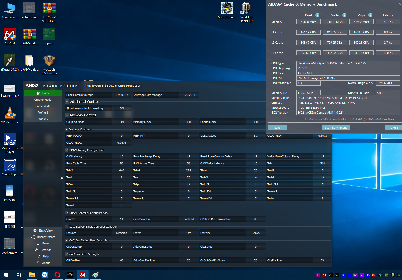

Господа, а почему стало такое низкое чтение по скорости, всего 29000mb/s и копирование? Запись отличная, максимальная для проца, задержки тоже хорошие, а чтение жестко упало и не поднимается.
И еще какой параметр в биосе отвечает за дробные значения частоты проца, шины и памяти?
amd 9800x3D 5.4ghz // asus b850-i // 6400cl28-38-38 // amd rx 9070xt -50mV ram 2800mhz
Поставь tRAS не ниже 39 и tRC не ниже 53, посмотри, что получится. Уверен, что у тебя сам проц в разгоне стабилен?
Это после чего у тебя такое стало, до этого память на какой частоте и каких таймингах пахала?
Проц стабилен, проходит cynebench r20, но на всякий скидывал до 3600. При tRAS 39, 40 и tRC 56, 58, 60 также не заводится.

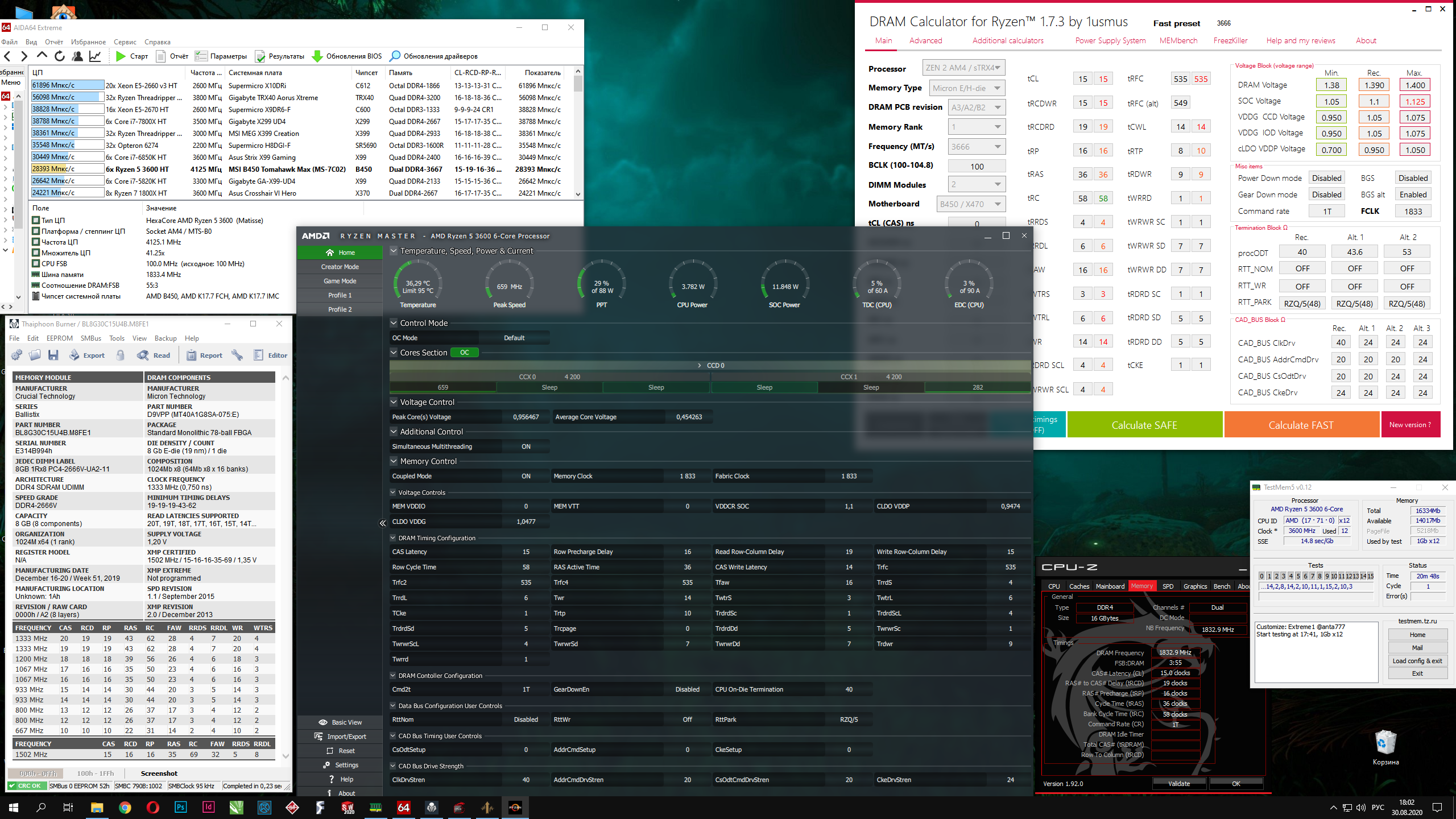

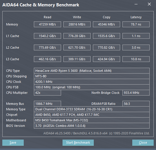

Вечер добрый, собрал получается компьютер и решил "покурить форум и не только" в поисках информации по разгону, что-то пока не очень получается. Подскажите на что нужно изначально ориентировать после предварительных внесенных таймингов если ошибок в TestMem5 (config extreme_anta777) нет, что бы можно было двигаться дальше? По смотрю на Latency в Aida64 extreme.
При первой попытке разгона по Ryzen DRAM Calculator на частоте 3733 вышло следующие результаты, ошибок выявлено не было, но FCLC забыл внести и оно стояло в режиме авто:
3733.png [ 92.72 КБ | Просмотров: 541 ]
snap30082020193312.png [ 33.85 КБ | Просмотров: 541 ]
1833_FCLK 933,1 Test.png [ 1011.8 КБ | Просмотров: 541 ]
После того как я изменил FCLC с Авто на 1866,5 вышло следующее:
1.38_FKLC 1867.png [ 92.96 КБ | Просмотров: 541 ]
Дальше я стал снижать частоту но по ощущениям стало хуже (задержка и L3 Cache):
1.39_3666.png [ 92.97 КБ | Просмотров: 541 ]
AMD Ryzen 9 5900X; MSI MAG B550 TOMAHAWK; DDR4 Crucial Ballistix 2x16 Gb E-die 3000 Cl 15(BL16G30C15U4R.M16FE1); EVGA RTX 2060 Super XC Ultra Gaming;

glazunov_ds tRFC 568, не ниже. Не думаю, что это поможет, но все же
Desktop Screenshot 2020.08.30 - 18.26.56.74.png [ 1.93 МБ | Просмотров: 1195 ]
Desktop Screenshot 2020.08.30 - 18.02.16.87.png [ 1.04 МБ | Просмотров: 1195 ]
не помню после чего, только вот заметил. Тайминги дефолтные для микрона - 16-20-16-16-38 cr1 3800mhz, вторичные и третичные по калькулятору, напруга 1.38 в биосе, программы показывают 1.4. Главное раньше точно таких же настройках было чтение 55600mb/s и копирование примерно такое же.
Регистрация: 30.04.2013
потому что тайминги кривые,trdrdsc 1 или auto поставь
все, спасибо, поставил и результаты на чтение и копирование стали нормальные, правда tRDRD SCL и tWRWR SCL сильно зажал, аж на 4, поэтому задержка подросла до 67ns. Сейчас буду опускать. Так-то у меня почти все тайминги по калькулятору, лишь некоторые по таблицам в шапке опустил, а этот trdrdsc не увидел.
Тут какждый тайминг зависит друг от друга, где-то чуть занизишь или завысишь и сразу скорость падает, либо задержка растет. Плохо, что нет в инете формул зависимости по третичным таймингам. И еще плохо, что калькулятор не рассчитывает низкие тайминги, типо 3800cl14, приходиться некоторые втрорички и третички наугад считай лепить.
[spoiler=]
tRCDRD 18 у вас и не поедет, этот параметр работает на более отборных микронах, плашки XMP 3600 и с другим напряжением.
еще trtp и twr поправь на 8 16
