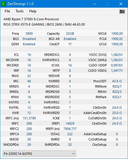

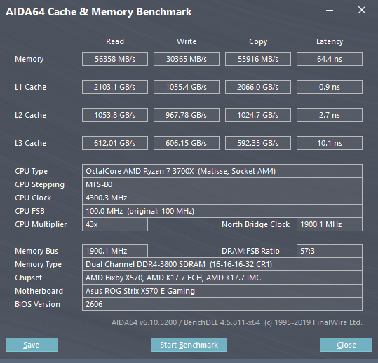

Парни память g-skill на b-die. Что еще можно подкрутить?
аида
cachemem3800 2606.png [ 91.25 КБ | Просмотров: 1162 ]
тайминги
ZenTimings_Screenshot.png [ 24.75 КБ | Просмотров: 1162 ]
R7 3700x auto/H110/Asus X570-e/g-skill F4-3200C14Q-32GTRS 4x8 (3800 cl16 1.43В)/Corsair hx850/970pro 512Gb/Vega64 nitro+/xonar d2x/FD Define R6
Регистрация: 23.06.2017
Откуда: Беларусь
Фото: 14
rfc = 272, rtp = 6
GDM disabled

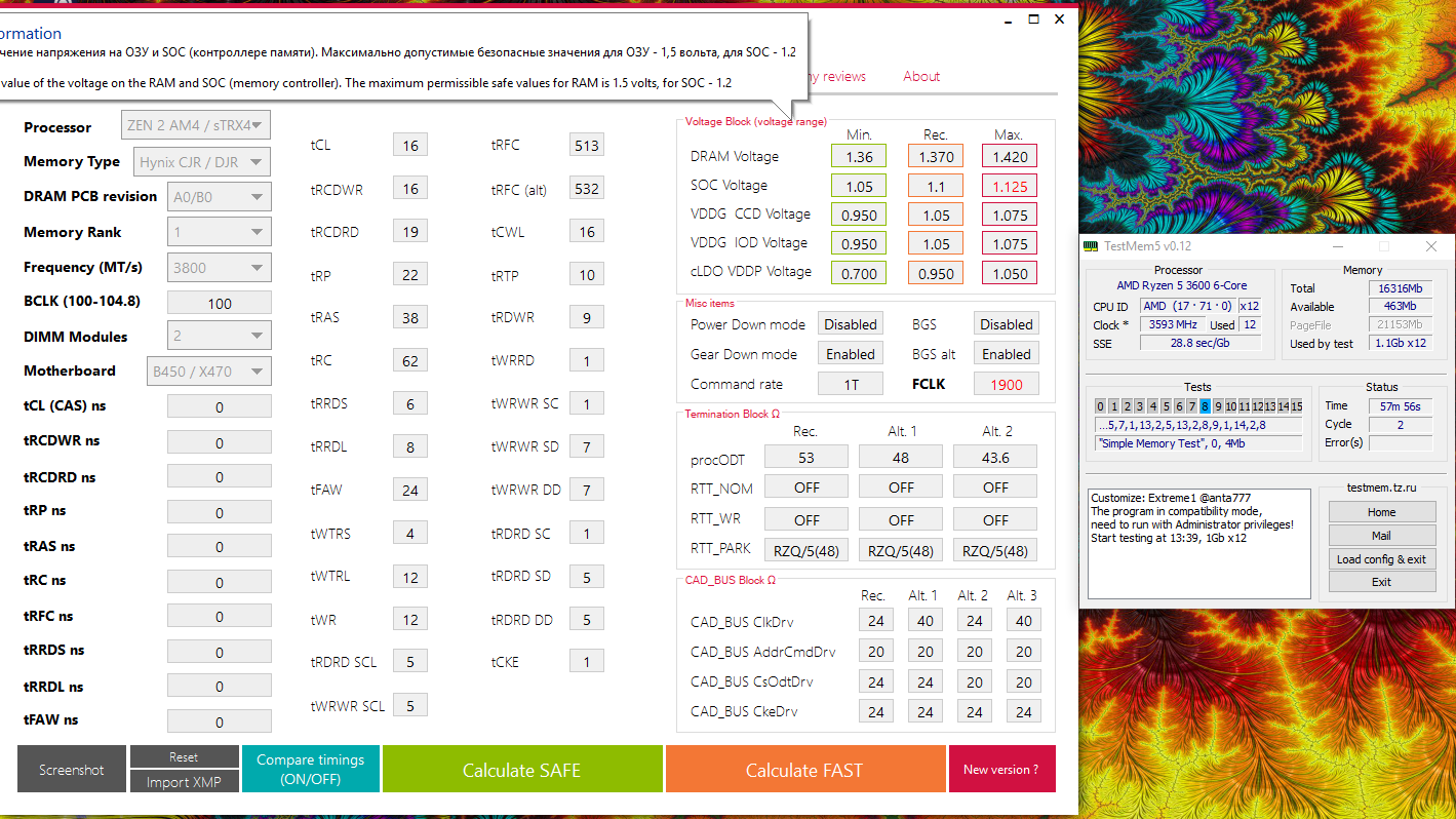

Господа, я чайник, прочитал статью Бублия и мало что понял, ну то есть сам точно не посчитаю все эти цифры.
Какой шаг можно ещё попробовать сделать в сторону занижения таймингов, если пресет FAST по калькулятору нормально работает и проходит тесты?
Или это слишком сложный и объемный вопрос?
Скрытый текст
tRRDS = 4/5, tRRDL = 6, tFAW = 16/20, если потянет.
Господа, я чайник,
Вопросы задают по образцу в шапке, специально выделили огромными зелеными буквами. А вообще для CJR и так сойдет, если нет ошибок.

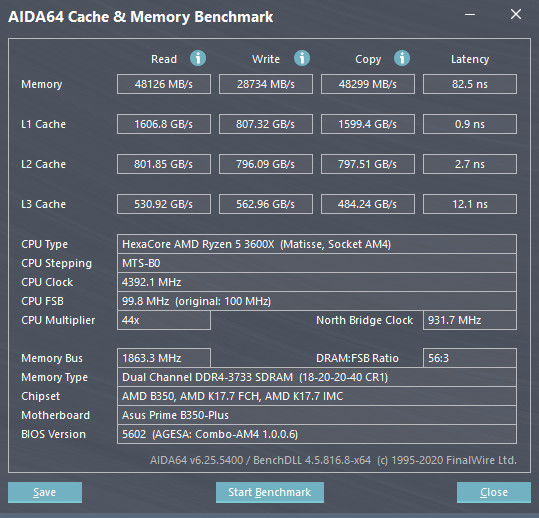

собственно вопрос, почему на частоте 3733 и 3800, частота северника делится на 2, 900+ мгц ставит, ставишь частоту памяти 3600, все норм, выставляет 1800, или это ограничение b350 чипсета? пробовал в биосе FCLK вручную ставить на 1900 и на авто, все равно делит на 2, или я где то тупанул?)
Безымянный.png [ 114.02 КБ | Просмотров: 840 ]

Регистрация: 24.06.2019
Откуда: Владивосток
Фото: 4
Скорее всего в BIOS нежно включить настройку MEMCLK=FCLK и вручную FCLK 1900

Регистрация: 03.05.2019
Фото: 7
Так работает в авто режиме, свыше 3600 нужно выставлять частоту FCLK вручную.
Откуда: Владивосток
Фото: 4
Deemunn так он же и написал, что вручную при выставлении FCLK 1900, все равно применяется делитель. Не мутите воду!!! :mad2:
