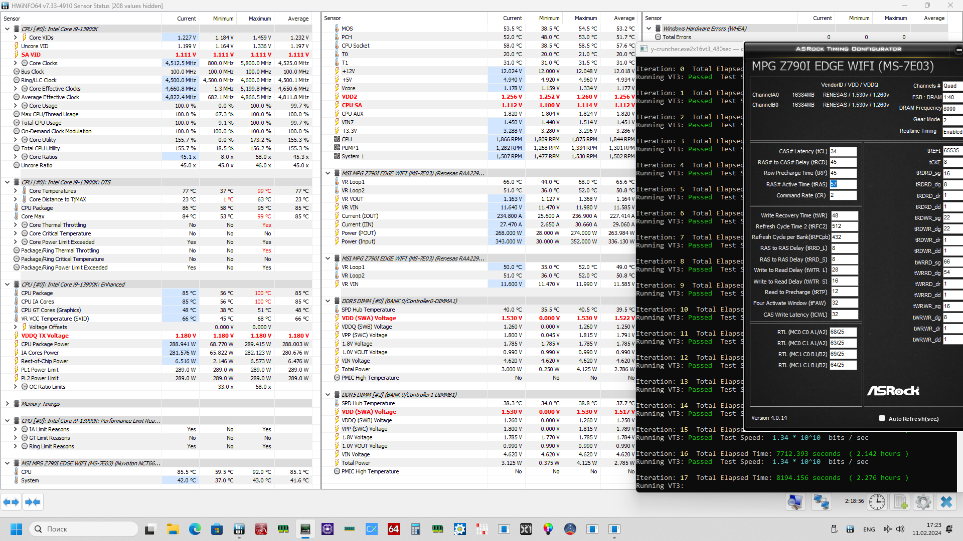

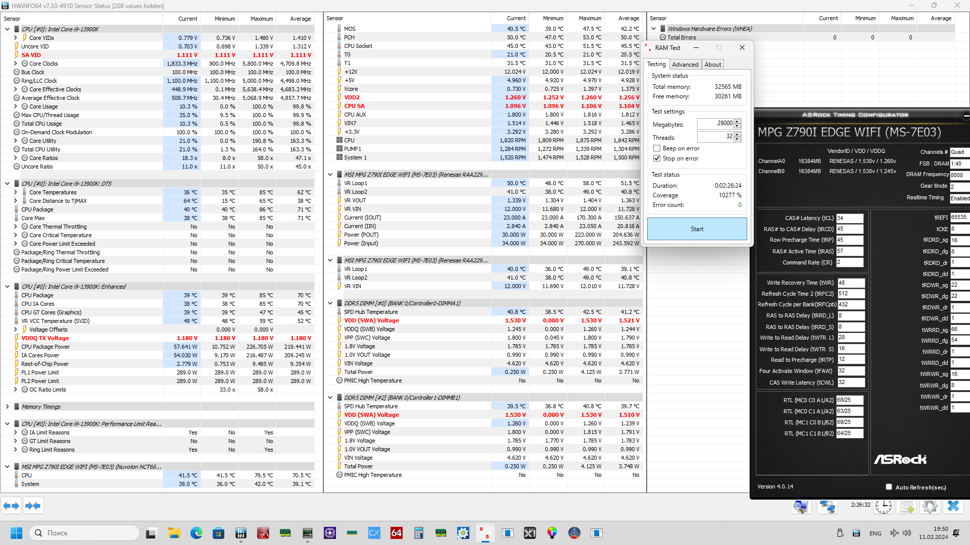

MSI Z790i EDGE + OEM SK Hynix A-Die 2x16Gb
8000 34-45-45-57, VDDD/VDDQ-1,53/1,26, SA-1,11, TX-1,18, VDD2-1,27(bios)
Снимок экрана (1046).png [ 552.09 КБ | Просмотров: 1248 ]
Снимок экрана (1041).png [ 590.43 КБ | Просмотров: 1248 ]
