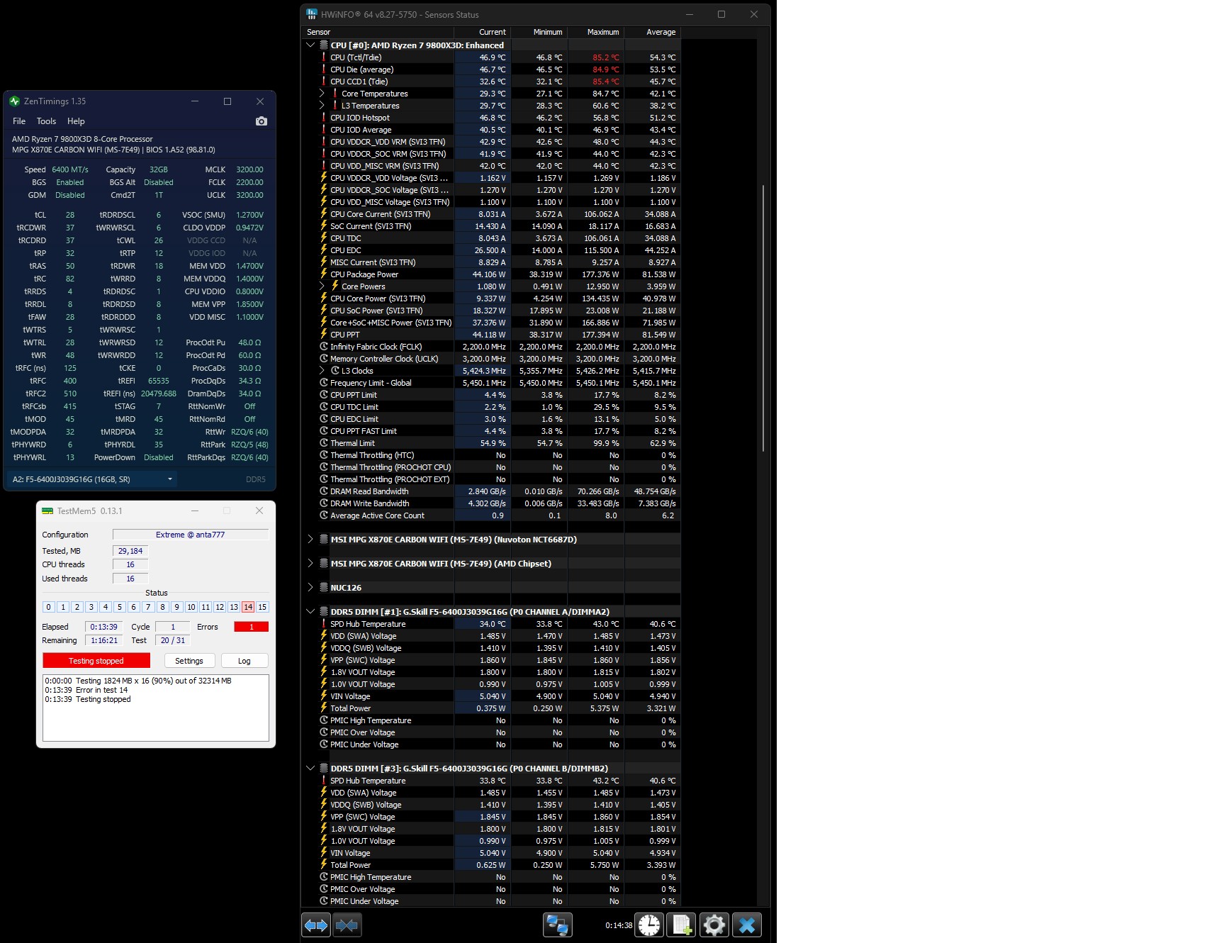

Тестил кто комплект F5-6400J3039G16GX2-TZ5NR ?
В этом деле слаб, но хочется ужать.
Прошу помочь или поделиться оптимальными настройками.
untitled.JPG [ 439.12 КБ | Просмотров: 1495 ]
9800x3d∎MSI Carbon x870e∎5080 GAMEROCK∎F5-6400J3039G16GX2-TZ5NR∎LL EDGE 1000W∎ARTIC FREEZER III 360∎
Куратор темы
Регистрация: 10.06.2011
Тестировать надо начинать с родными напряжениями вашей памяти и родными таймингами, они у вас 30-39-39, а не 28-37-32.
