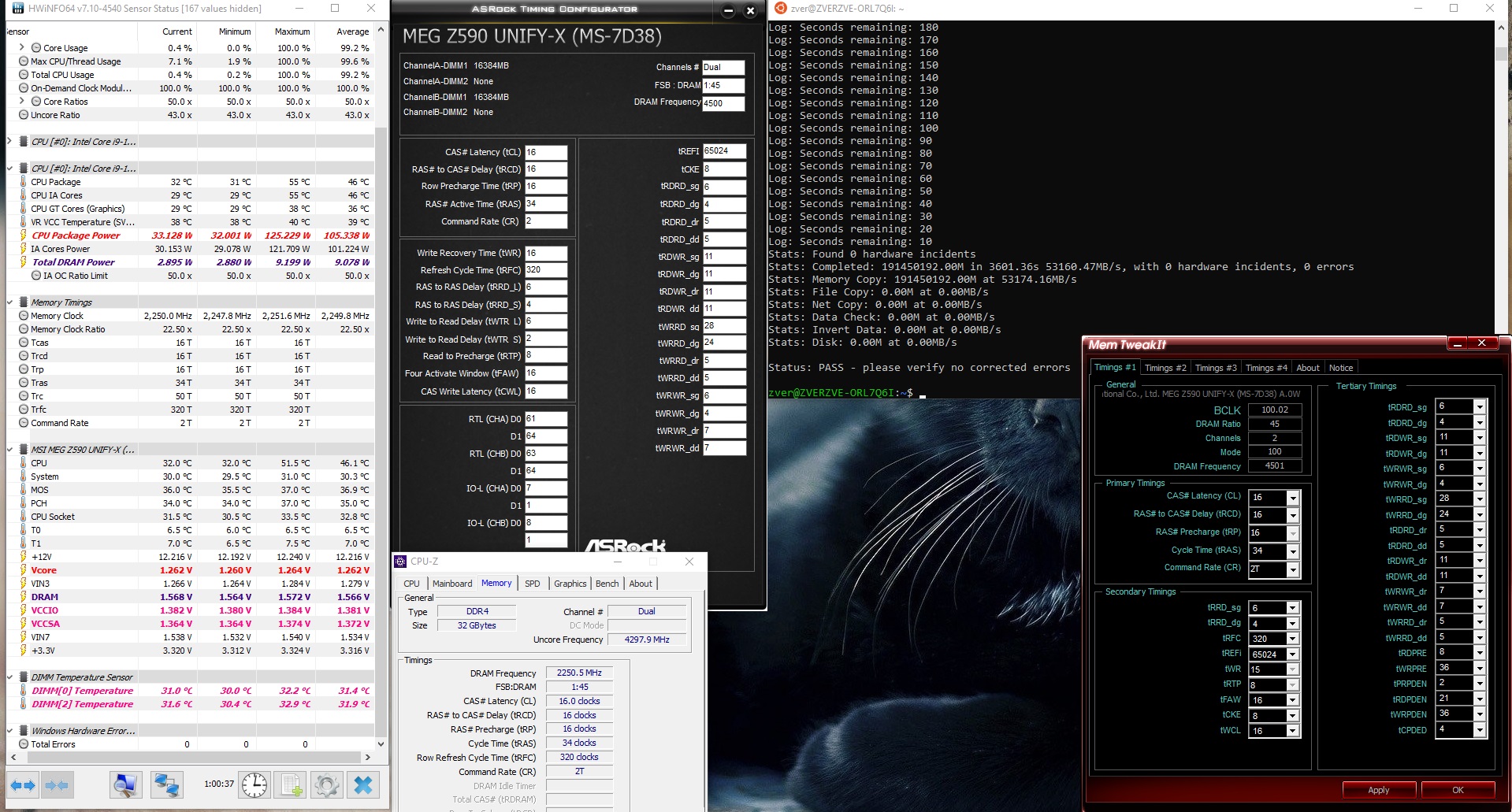

mraksoll писал(а):
Ну естественно не какой стабильности не получил, спустя 5 минут ошибка ( может быть ИОЛ и РТЛ и не виноваты а проблема кроется в других таймингах )
Вам пару раз указали на вашу кашу в таймингах, но вы усиленно продолжаете игнорировать советы.
Успехов, видимо вам нравится тратить свое время в пустую.

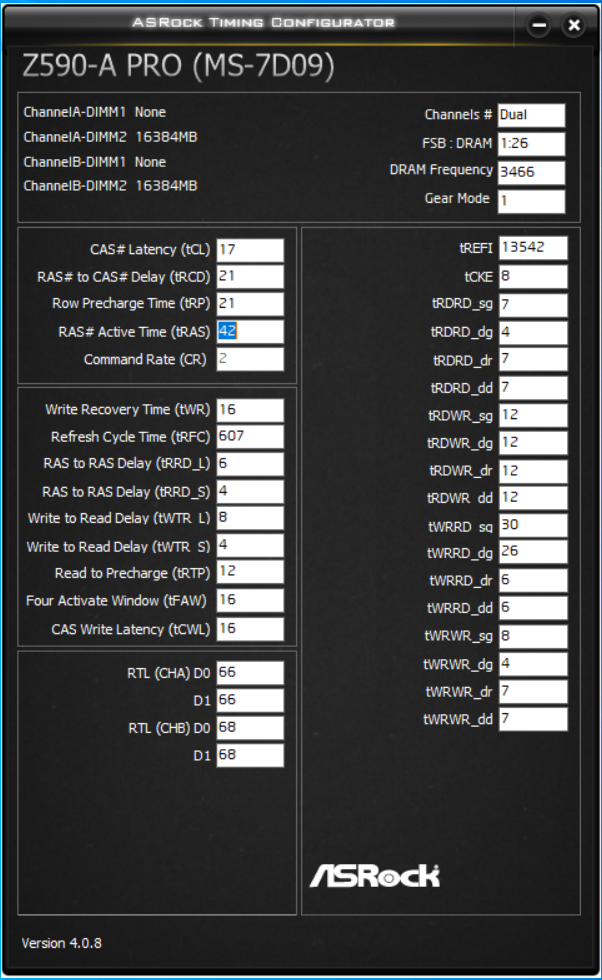

mraksoll писал(а):
вы уверены что не перепутали меня не с кем
Прошу прощения, вы целиков правы. Засиделся и обратил внимание не на ваш скриншот atc

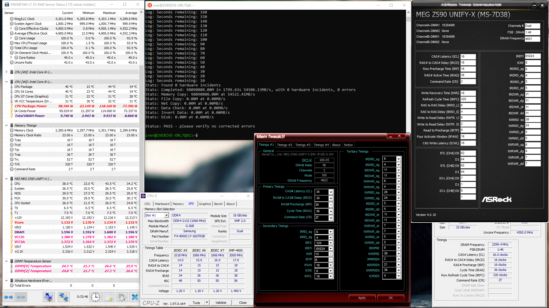

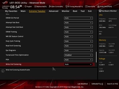

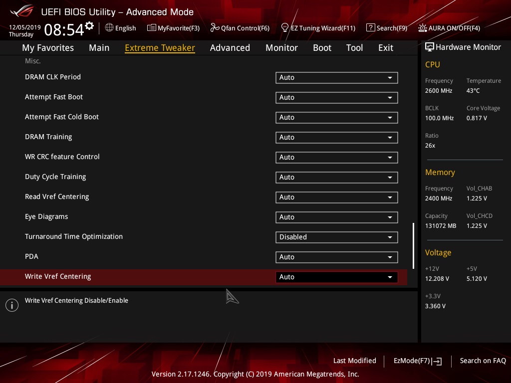

Ребят у кого какие идеи что из этого еще может повлиять на стабильность ?
1111.jpg [ 141.95 КБ | Просмотров: 505 ]
2222.jpg [ 145.66 КБ | Просмотров: 505 ]
с тренингами то понятно но из видимых нечего не плывет.
OD
IO ( не РТЛ ИОЛ )
Там врятле
есть подозрения на Dram clk period , но в чем проконтролировать что он гуляет

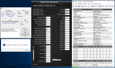

Здравствуйте.
Память Samsung [M378A1G43TB1-CTD] 2 модуля по 8 гб покупались в разное время: Китай и Филипины.
Первичные меньше не хотят.
А вот вторичные, третичные, RTL блок может и можно настроить.
По инструкции пару раз попробовал - Либо не стартует либо ничего в скорости не меняется. Не особо разобрался с формулами.
Плюнул на формулы, настроил по аналогии с другими отчетами.
Посмотрите - есть ещё что можно попробовать под ужать и что дает эффект в скорости или в латентности?
