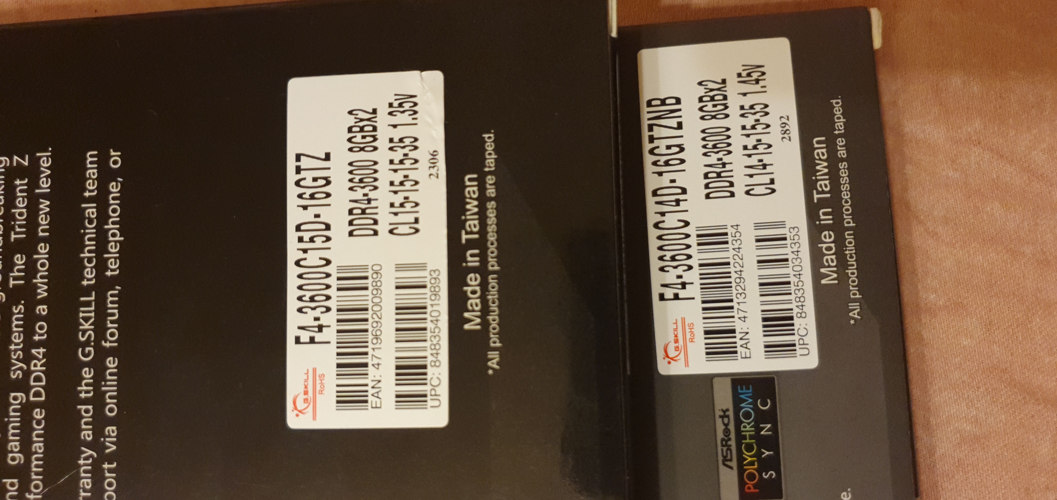

Парни, привет.
Собираю комп на 3700x, tuf pro gaming b450
Есть 2 комплекта памяти см. фото.
Какой перспективнее ставить?

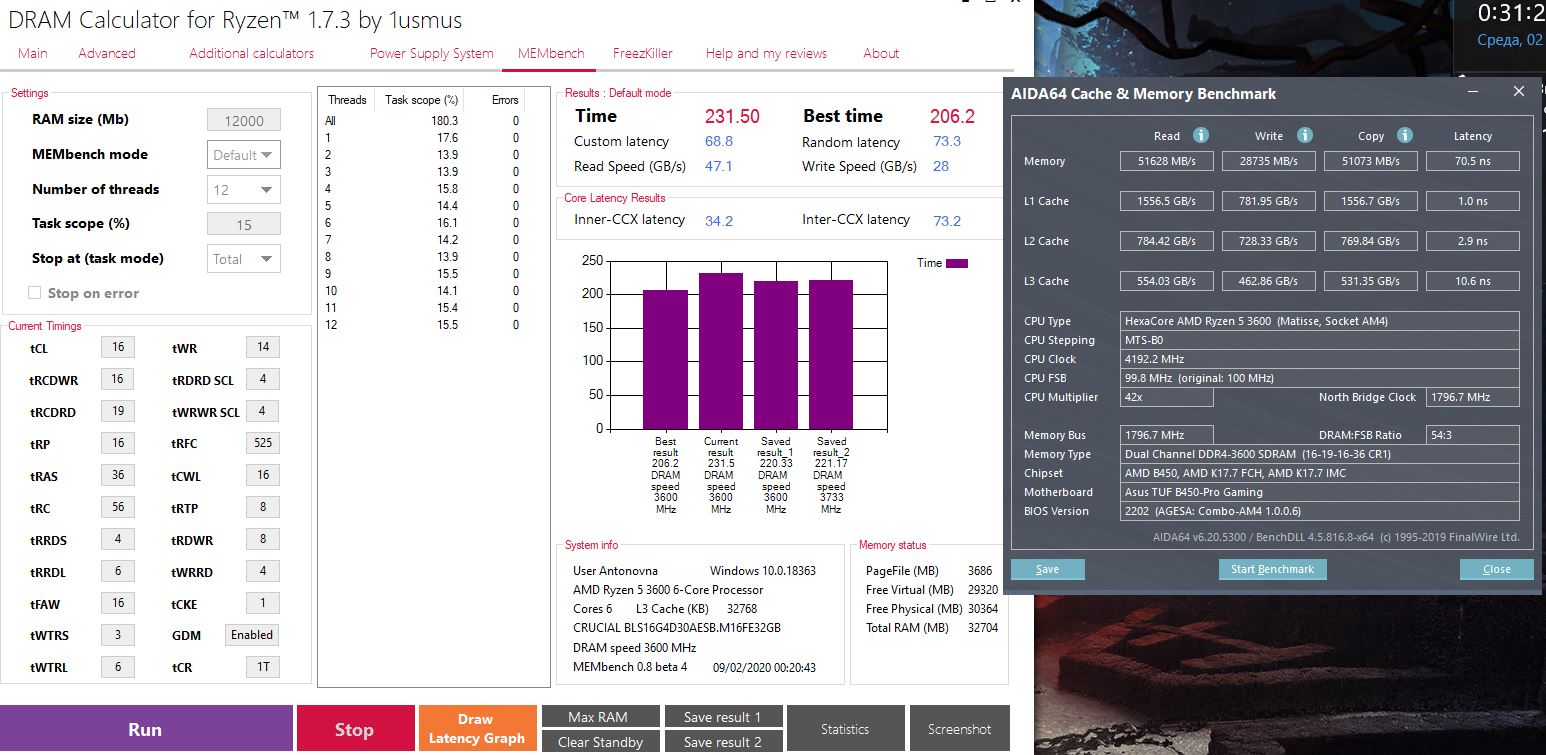

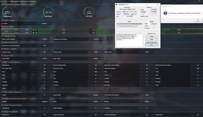

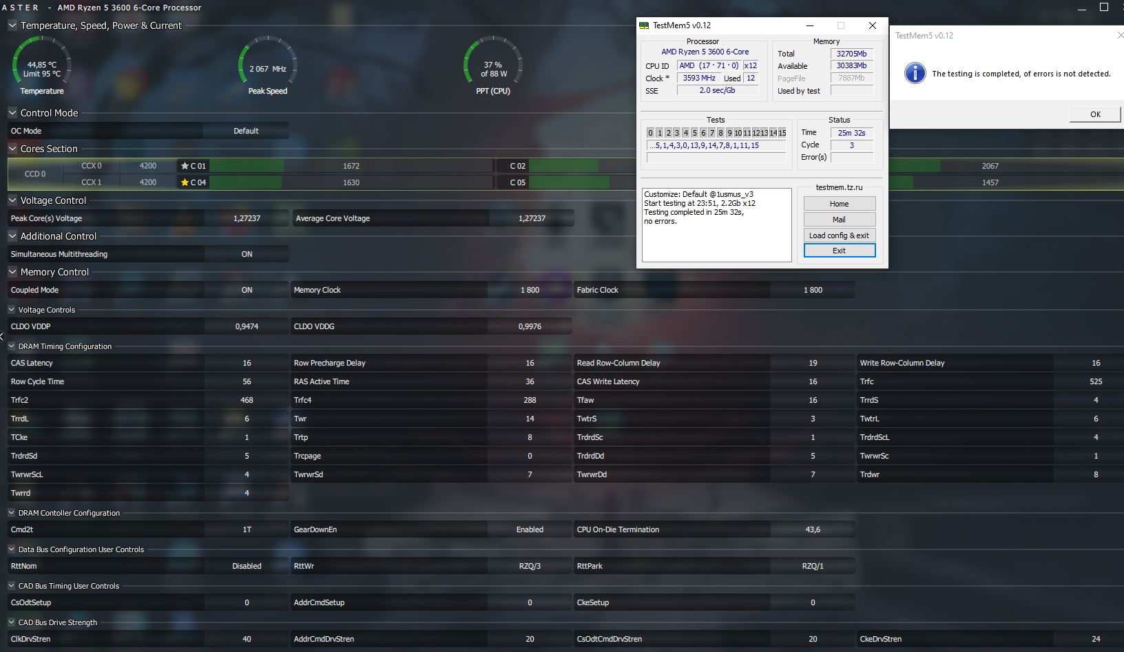

Память Crucial Ballistix Sport LT 2x16 BLS16G4D30AESB. Система в профиле (биос 2202), результат разгона по калькулятору 1.7.3 3600 fast. Пока наблюдаю, но до этого был 3733 fast, тесты проходил, результаты лучше, но периодически были зависания или перезагрузки рандомно, системы не выявил. Ошибка по журналу kernel power 41, событие 63. Все варианты перебрал, ставил crucial и corsair в дефолте, работали по целому дню нормально. До этого былии 2х8 Corsair Vengeance RGB 3800 С18@3600С14, результаты были лучше (best result на картинке).
Crucial 300C15@3600C16 02.09.20.JPG [ 191.14 КБ | Просмотров: 639 ]
Crucial 300C15@3600C16 -2 02.09.20.JPG [ 201.74 КБ | Просмотров: 639 ]
Ryzen 3600\2х16Gb CRUCIAL BLS16G4D30AESB\ASUS B450TUF-PRO GAMING\Corsair AX750\CrucialMX500\Gigabyte RX5700 Gaming OC\TRMLRGHT Macho rev.B\CM 690-II

Lao_SU привет! Смотри ветку выбор оперативной памяти
