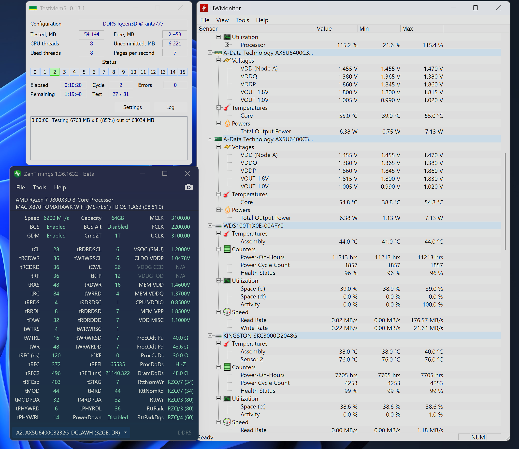

Регистрация: 17.06.2025
Litmus
Н а 6400 у меня то же самое
Щас 6200 проверю
Раньше все эти уровни брал спокойно
6200-28 вроде норм ..10минут погонял
Снимок экрана 2025-07-20 161102.png [ 691.44 КБ | Просмотров: 923 ]
AMD 9800X3D/ MSIX870 TOMAHAWK/ADATA XPG Lancer 64ГБ 6000CL26/Radeon RX 7900 XTX Taichi/ DEEPCOOL PQ1000M/34"Samsung Odyssey G8 G85SD
