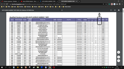

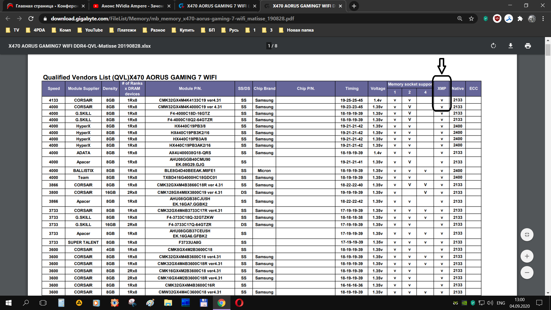

Регистрация: 09.05.2017
SRV1977 писал(а):
Да, еще и погуглите, почему профиль X.M.P. который для платформы Intel не встает на платформу AMD.
Погуглил, так и не нашел, почему у хмр не встает на платформу амд :D
А вообще, может это исключение, но в каких то биос для моей платы под зен+ было в описании поддержка хмр
+ тут явно на поддержку хмр указывается
Безымянный.png [ 551.29 КБ | Просмотров: 1159 ]
И сам на своей плате проверял память именно на работу на заводских хар-ах. Комплекта 4 тестировал, правда все они были на 3600мгц хмр. Единственно когда применял хмр отключал GDM(тк cl не четный как правило в хмр) и снижал на 20млв напряж, тк плата чуть завышает. С 4х комплектов 2х8 одну планку битую выявил, вернул в днс комплект и забрал деньги, там брак подтвердили, но все остальные комплекты работали без проблем.
Так что миф про хмр и амд уже наверное зарастает бородой и год точно. имхо
пс... Речь именно за мою плату, тк другие не пробовал. Возможно у других вендоров есть с этим проблемы.
псс... На напряжения(vsoc, vddg, vddp) хмр у меня не влияет. Как плата в авто ставит, так и с хмр, нуу кроме vdimm & dimm vtt. И с отключ gdm ставит cr 2T, с включенным 1Т. гскилы которые сейчас у меня и так и так проверял, это на стабильность не влияло.
Где то читал, что если хмр плохо заводится, то несколько раз перезагрузить нужно(потренеровать память).
