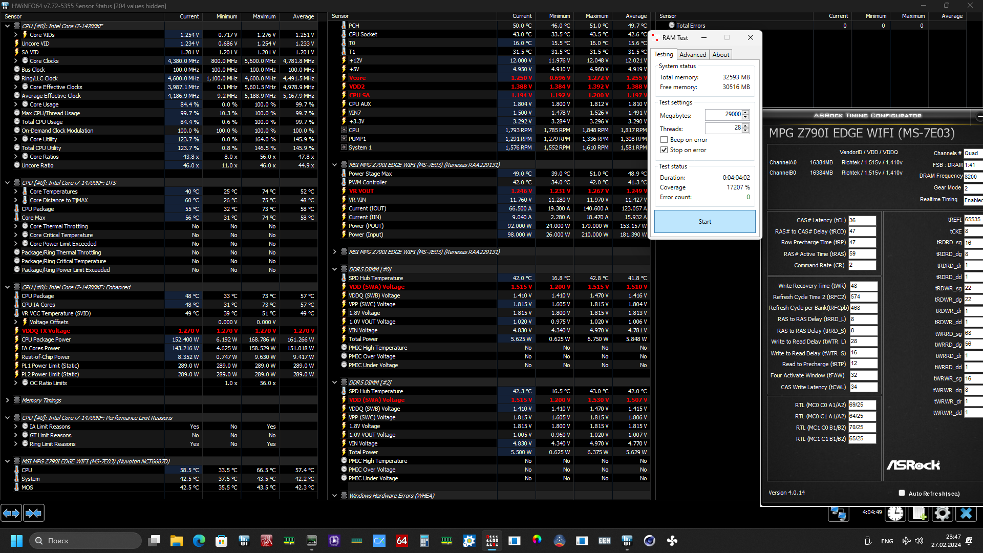

28.000 поставил, компом можно пользоваться даже теперь, а то лагало всё. 980 про, но скорости ему не хватало конечно по сравнению с озу-то ) А если как раз в этих 4 гигах ошибки например? Чем меньше оставлять свободных тем лучше? Например посмотреть сколько винда хавает в простое и +1000 оставить, остальное в тест?
Чем больше - тем лучше. Я на 32гб ставлю 30500, не меньше. Главное, повыгружать всё, чтоб в диспетчере задач карху именно 30500 забирала, а не прыгала туда-сюда.

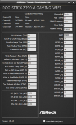

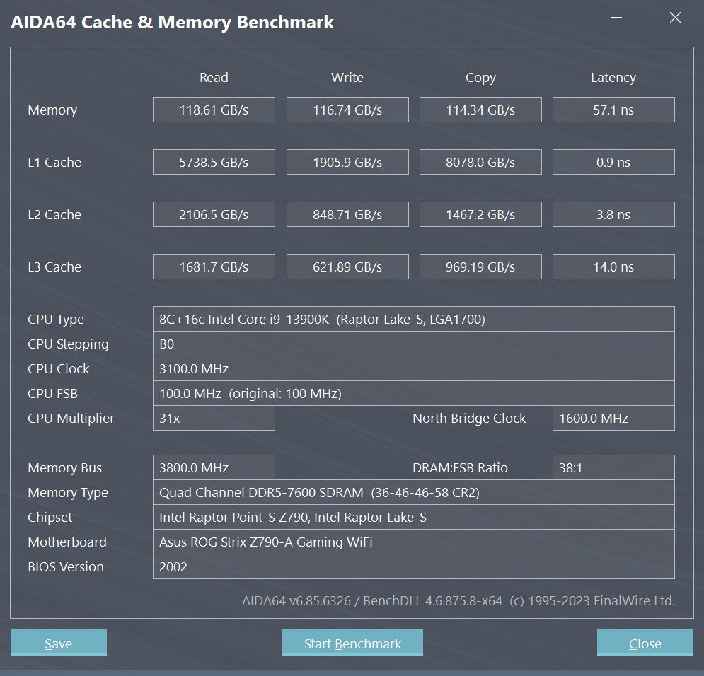

Всем привет! Процессор 13900k, мать Asus Rog Strix Z790-A. Надоело возиться со старым Corsair 4x16 6200 комплектом (макс стабильно работал на 6000). Взял GSkill 7200-46-46-115 1.35v, погналась на 7600-46-46-58 1.425 (1.38 VDDQ). На скринах ниже адекватные тайминги / скорости для таких частот? Кстати, после разгона памяти для прохождение стресс теста в OCCT пришлось накинуть на сток процессор офсетом +0.03 вольта. Это нормальная практика, или мне с камнем не повезло? Остальное (testmem absolut 3 часа с одновременно жарящей видюхой, кранчер час, карху пару часов) проходит без ошибок
Добавлено спустя 42 минуты 44 секунды:
Оказывается из-за снятых лимитов мощности в OCCT проблемы были. Поставил PL1 и PL2 на 300W, теперь OCCT проходит на стоковом напряжении

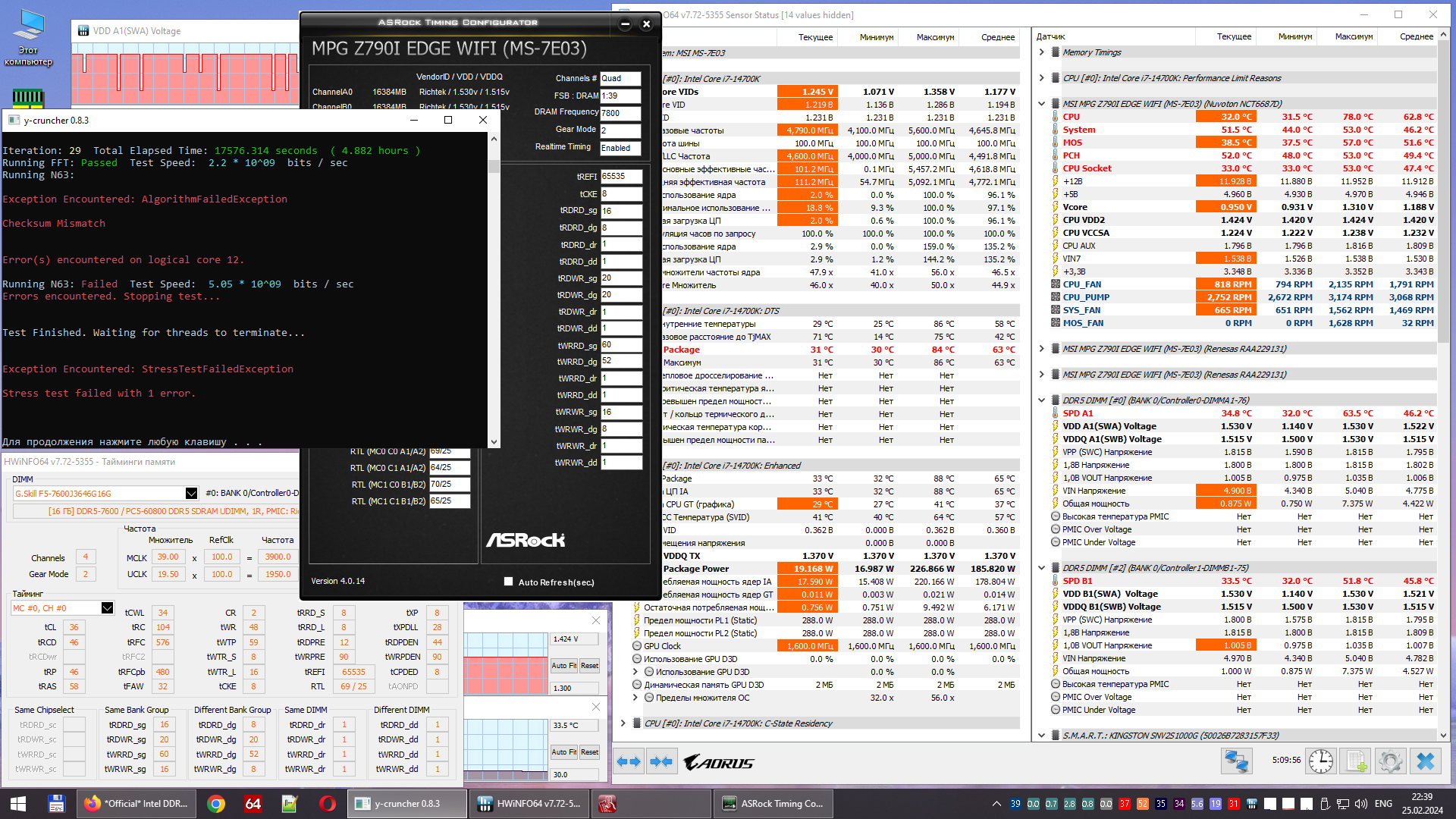

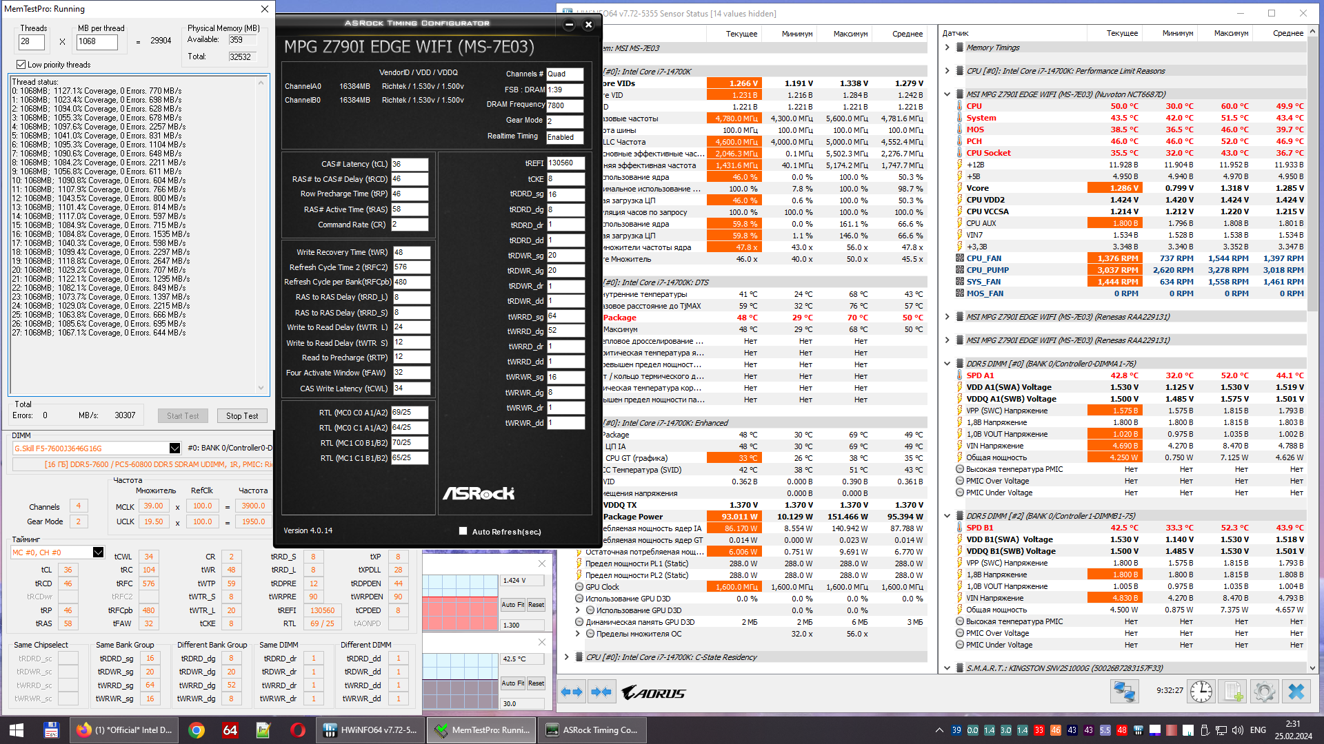

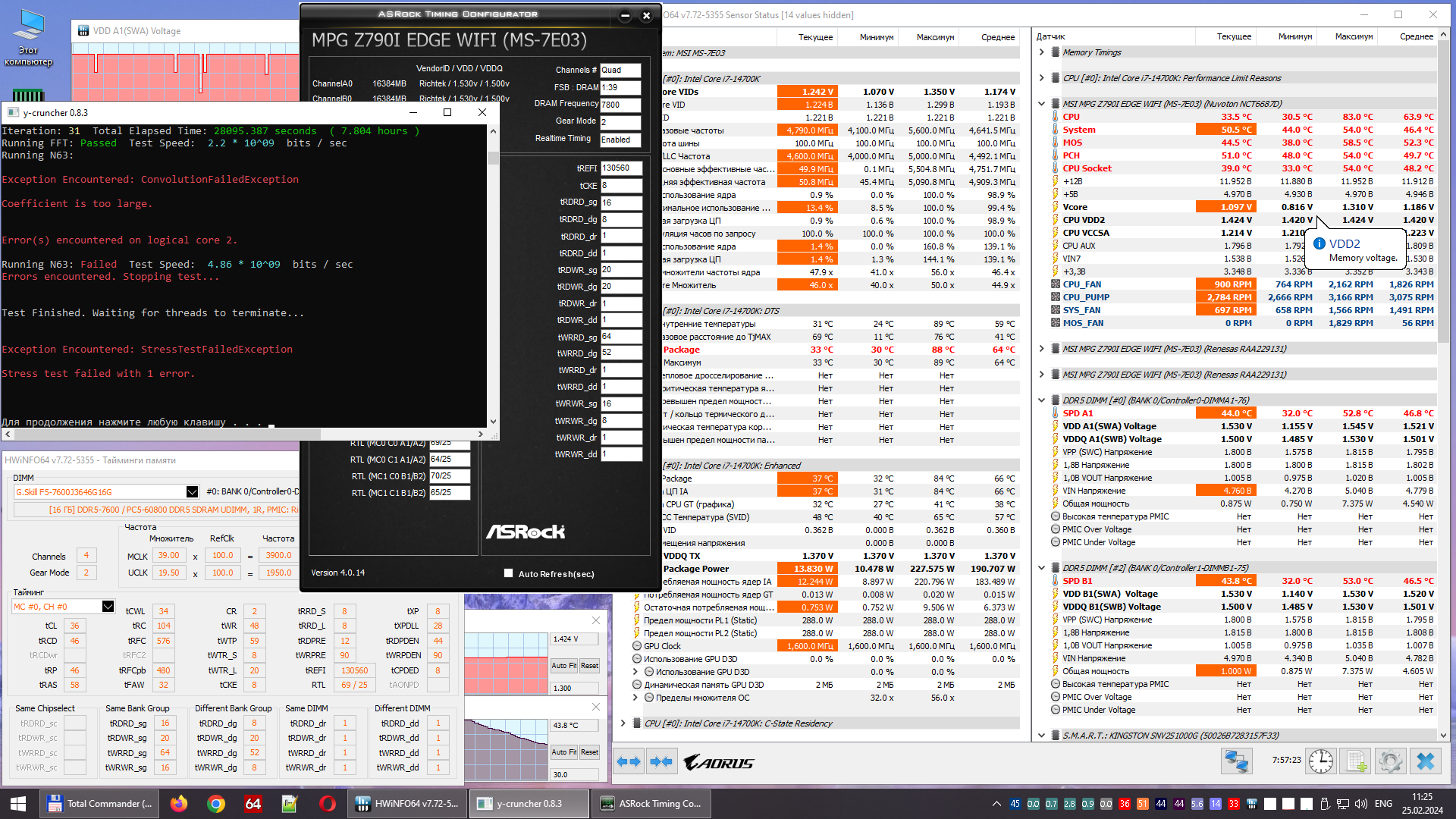

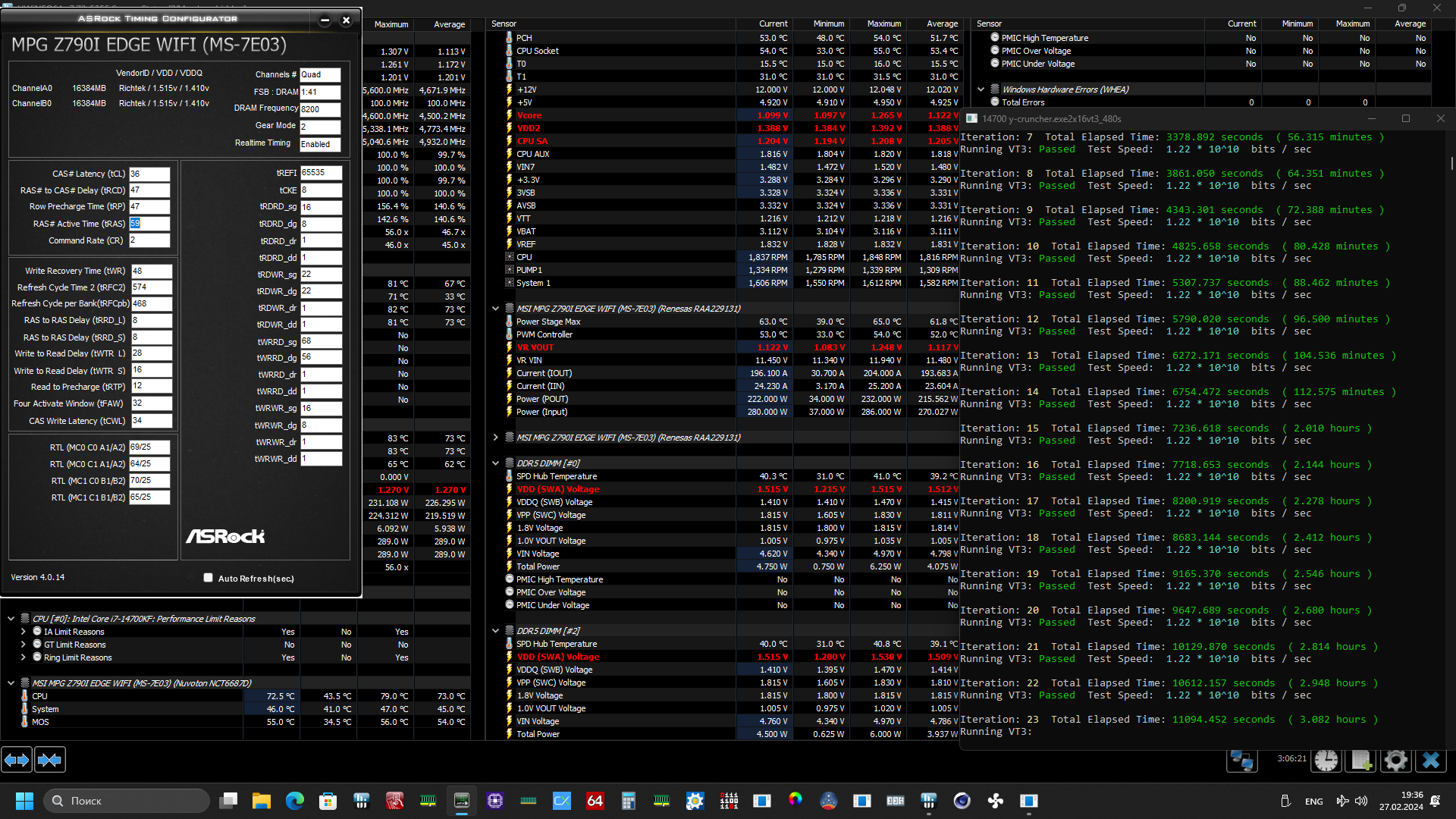

Всем привет. Ситуация следующая: Конфиг проходит TM5 абсолют, проходит ОССТ Мемори тест, MemTest Pro 7.0(первый скрин), а кранчер не проходит(второй скрин). Причем ошибка не в VT3, что было всегда до этого(не с этим конфигом, а вообще), а в тесте N63. Что я уже сделал, это
1. поднял DRAM VDDQ на 10мВ и SA на 10мВ одновременно и снизил tREFI до 65535(третий скрин). Ошибка N63 повторилась, только не "Coefficient too large", а "Checksum mismatch"(запущено три теста - FFT, N63 и VT3 по 200 сек. каждый).
2. установил все тайминги в авто. А вот какую ошибку выдало тогда - я не помню - тест ночью упал - был сонный. Но либо N63 или VT3. Одно из двух. Но через пару часов не больше.
Когда тест падал в течении часа - было как-то проще. Сейчас может и через восемь часов выдать ошибку. Здесь люди с опытом и я прошу помощи - может сталкивался кто, может мысли какие есть. Если что - кранчер на кофигах попроще отрабатывал 12-15 часов без ошибок. Проц в стоке.
test_MT_1000pr_7h.png [ 567.21 КБ | Просмотров: 2233 ]
test_cruncherFNV5m_7.8h_crash.png [ 510.34 КБ | Просмотров: 2233 ]
test_cruncherFNV200s_4.8h_crash.png [ 502.61 КБ | Просмотров: 2233 ]
14700K/EKWB EK-Nucleus AIO CR360 Dark/Z790I EDGE WIFI/F5-7600J3646G16GX2-TZ5RK 2x16GB@8000(38-49-49-61)1.56V/DUAL-RTX3070-O8G-V2

izzvne я бы попробовал трефи снизить до 65к или улучшить охлаждение памяти

izzvne
Ищи СА от 1.1 до 1.3, мелкими шагами. Начать именно с 1.1
tREFI снижал. Отредактировал свой пред. пост. Я все тайминги, кроме первичных, уже ставил в авто при тех же вольтажах. По температурам - у меня обдув 140мм кулер настроенный под т-ру цпу. Я температуру даже записывал, не могу найти только где именно. Выше 53 не подымается. Больше всего греет память тест FFT, потому что FFT меньше всего греет проц, и медленнее обороты кулера. N63 идет потом, а VT3 самая низкая. При тех же температурах кранчер проходил неоднократно.
CHiCHo писал(а):
izzvne
Спасибо вам за ответ. Будем искать.
Кстати, тесты кранчера наматывают один киловат тока за три часа. TM5 тот же киловат за четыре. Еще кранчер можно поставить на паузу нажав ЛКМ на мигающем курсоре после названия теста и двоеточия. После того как закончится цикл, тест остановится, но с памяти, конечно не выгрузится. Запустить - Enter. Может об этом и так все знают, а может кому полезно будет узнать.
