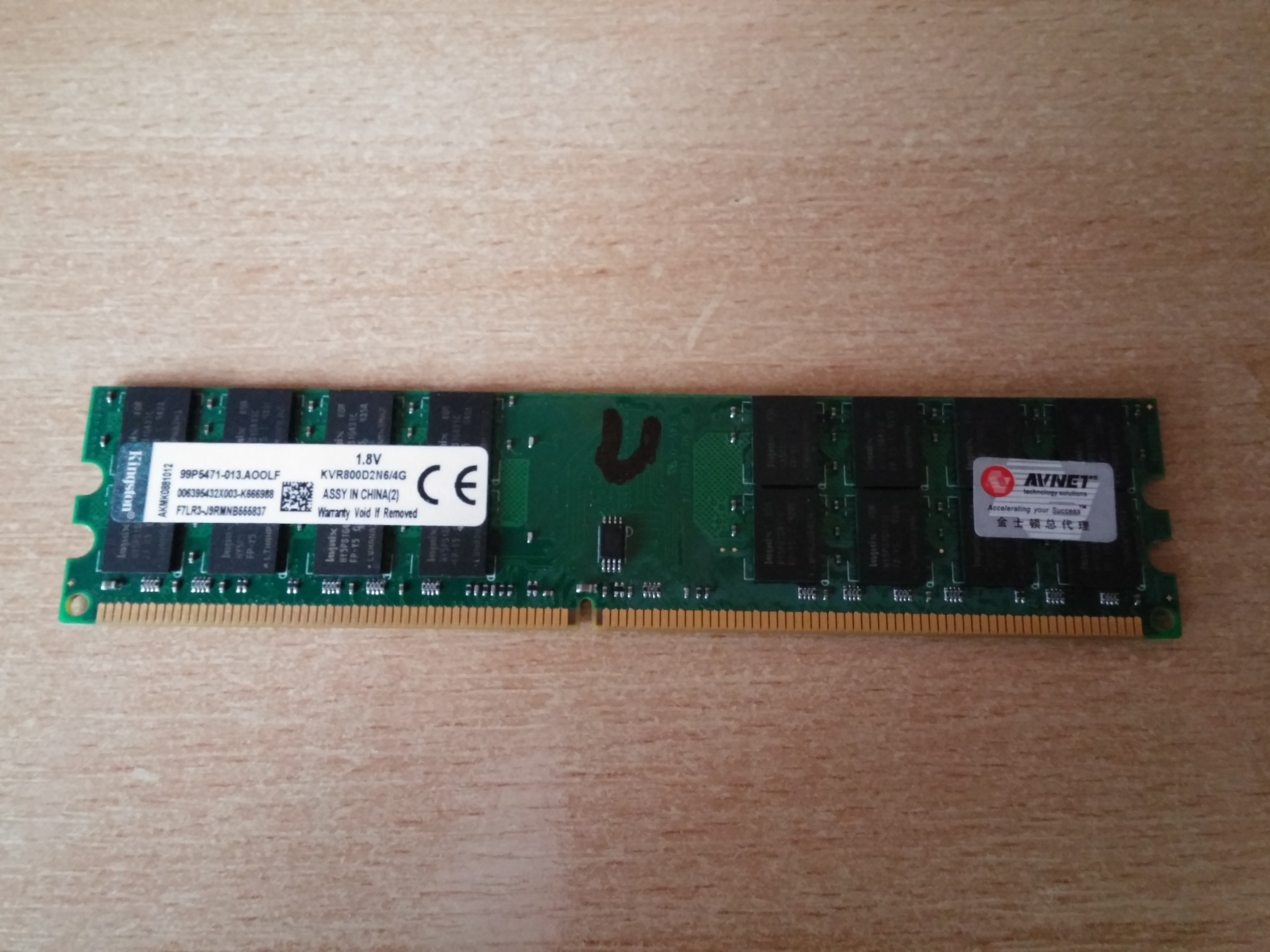

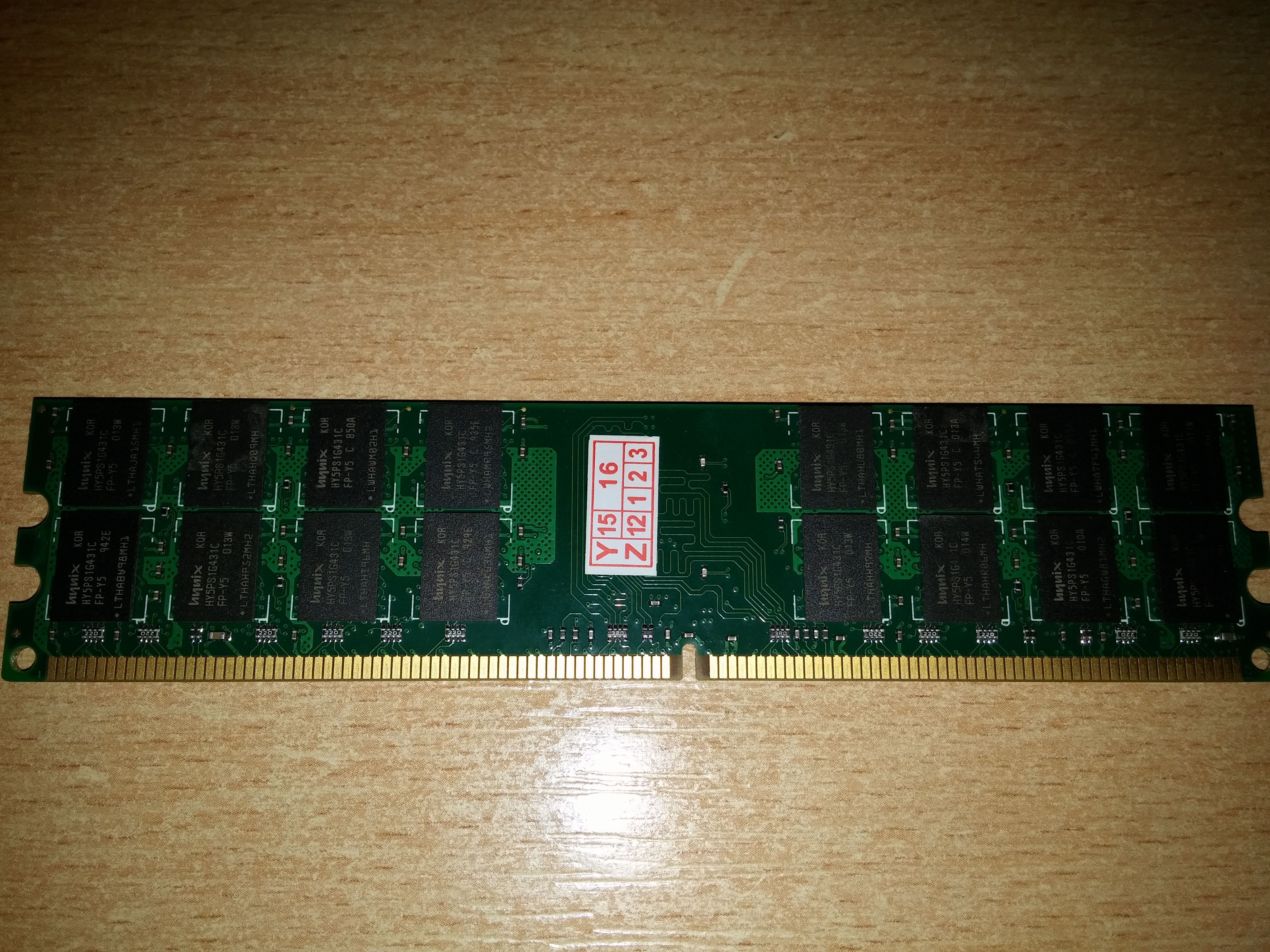

"вот фотки"
1.jpg [ 2.86 МБ | Просмотров: 5899 ]
2.jpg [ 5.75 МБ | Просмотров: 5899 ]
https://radikal.host/i/lneyCQ
https://radikal.host/i/oMWPoz
https://radikal.host/i/onKKkW
https://radikal.host/i/9ZUyGK
https://radikal.host/i/9HMV4e
Регистрация: 01.12.2002
olob, спасибо за фотки! Это 100% подделка. Видите на лэйбе код AKMK0881012? Четвёртая буква кодирует изготовителя микросхем. Когда на микросхемы памяти наносится гравировка "Kingston", тогда указывается литера "К". Ваши модули укомплектованы микросхемами Hynix, а значит код должен содержать литеру "H". Просто народные китайские умельцы пока не знают о данной особенности вот и выдают себя.

И еще нюанс. В BOM-номере 99P5471-013.A00LF на лэйбе есть ошибка в виде двух ОО - 99P5471-013.AOOLF. Ещё один касяк.

Crash поясни - Т.е. Кингстон это только найлека - на самом деле Hynix ?!

Проще говоря, у тебя китайское фуфло с самодельной наклейкой с кучей ошибок, имитирующей оригинальную лэйбу Kingston
olob писал(а):
Честно, мне влом разбираться с этим модулем. Но PCB там такая же, как и на всех китайских подпольных 4-гигабайтных модулях. К тому же наклейка тоже выдает модуль за подделку. В августе 2007 года Hynix внесла изменения в номеклатуру Part Number-ов своих модулей. Все они с этого времени начинаются с "H". До августа 2007 начинались с "HY". На картинке у модуля Part Number начинается "HY" и он изготовлен на 10 неделе 2012 года. Нонсенс!
