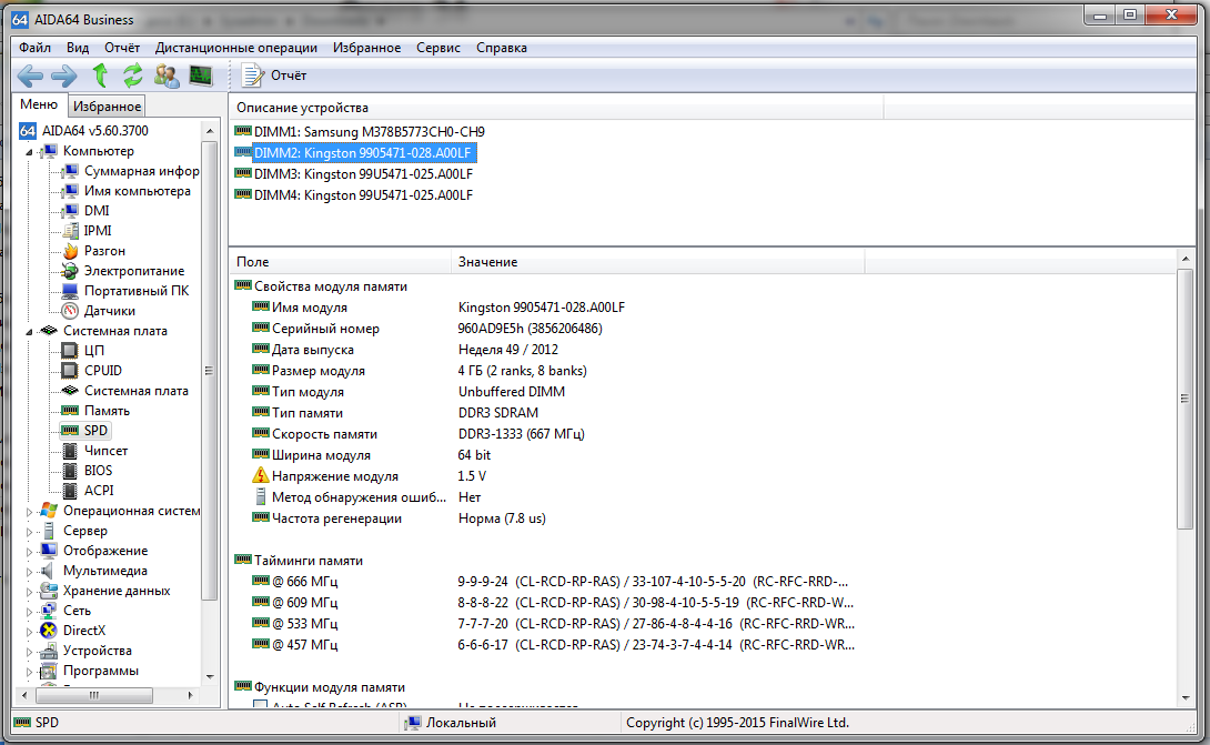

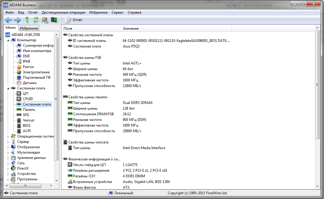

Добрый день,
Сейчас у меня стоит 4 планки памяти 1333 МГц 14 Гб (3 по 4 Гб Kingston KVR1333D3N9K2 и 1 х 2 Гб безродный Самсунг). Самсунгом 2 Гб заменил давно деградировавший 4 Гб мудуль Кингстон 1333.
У меня появился халявный процессор QX9770 с системной шиной 1600 МГц. попробовал поставить память Kingston KVR16N11/4, затем Kingston KHX1600C9D3K4/16GX. Как тут все пишут, подобные планки заводятся на частоте 1333, но ни один из модулей не взял 1600. Вставлял по одному в оранжевые слоты, после сброса БИОС, плавно повышал с 1111 через 1333 до 1600. Но на 1600 - черный экран с крутящимися вентиляторами.
Но, как ни странно, завелись сразу все 4 модуля 1333 МГц 14 Гб на частоте 1600. Ничего не гнал. Только вручную выставил 1600. Система работает стабильно при максимальных нагрузках (Pinnacle 18) и быстрее, чем раньше с процессором Q9650. Вылетов и синих экранов нет. Конфигурация - в приложенных файлах.
Подскажите пожалуйста, стоит ли искать память, как у Вас, чтобы запустить на 1600 МГц? Будет ли она работать быстрее, чем сейчас модули 1333 на 1600? И встанет ли Ваша память 1866 мне на Asus P5Q3. Все-таки у меня не делюкс и максимальная частота памяти не 2000, а 1800 МГц. Что скажете?
Заранее спасибо!
не вижу таймингов при теперешней памяти - раз, не вижу двухканальный режим сейчас или сингл - два.
точно такая же встанет, делюкс или нет в данном случае неважно.
При загрузке БИОС пишется
DRAM 1600 Mhz Dual Channel Asymmetric Mode
ASUS X79-Deluxe|4930K|СВО|G.Skill 2400 32 Гб|MSI GTX 1080 Ti|Creative X-Fi Titanium Fatal1ty Champion|Samsung 950 PRO|HDD 2Тб|БП 700W|CM HAF XM
Регистрация: 13.05.2015
Откуда: Синее море...
Фото: 73
ассиметрик никогда не юзал и даже не знаю что это такое... в аиде мат. плата-чипсет-контроллер памяти-активный режим, там что написано, 128 бит или 64?
