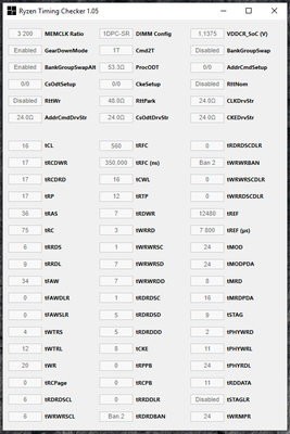

Спасибо. У меня 3600 не держит, все равно ошибки в ТМ5, и требует слишком больших напряжений на память и сок. Поэтому остановился на 3466 с напряжением 1.33 на память и 1.025 на сок. Можно еще шиной добавить немного, я уже наскоро пробовал. Но это после НГ. А пока вот так:

Ну и супер, не переживай. :-) У меня плата и 3800CL16 может (или 3600CL16 на двурангах CJR, по отзывам), но плашки я так не гонял, пытался 3-4 раза, но не пошло, в итоге пока забросил. Потом попробую еще.
А двуранг проверить не получится, увы, заказывал себе перед НГ комплект памяти G.skill SniperX 3600C19 2x16Гб, но его на почте стырили, сейчас с CU бодаюсь за возврат денег.

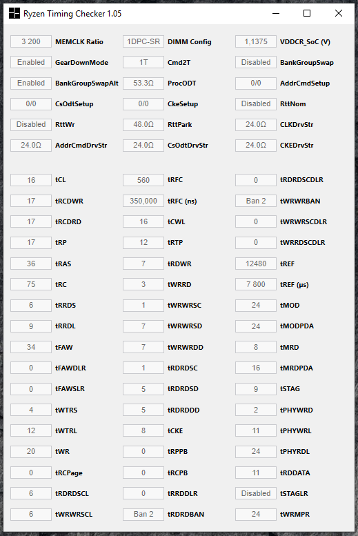

Вот
RTC

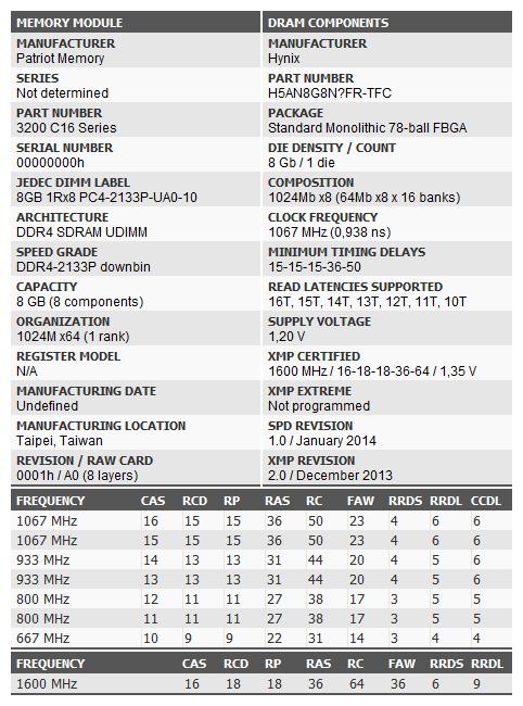

Покажите скрин ТАйфуна, где будет видно, что это за чипы использует патриот. В любом случае, я уверен, что можно взять 3200 на таймингах 16 18 18 18 36 56. Не отчаивайтесь! Такую высоту (3200) сегодня могут взять любые планки памяти, кроме особых случаев (такие бывают, увы, непредсказуемо)

taurintown Вот, все таки склоняюсь что чипы Hynix mfr. Здесь скорее узким местом является мать, ведь из uefi я не могу поменять soc voltage,llc. , сейчас полирнул 2666 идет без ошибок. Как вы видели выше, 2800 на авт настройках тоже стабильно но тайминги большие. Поэтому надо разобраться как правильно понижать,повышать тайминги и какая у них зависимость друг от друга, ведь мне приходится указывать всю вторичку, и когда я пытаюсь сделать разгон стабильней изменяя 1-2 параметра вторички ошибок становиться больше :roll:
