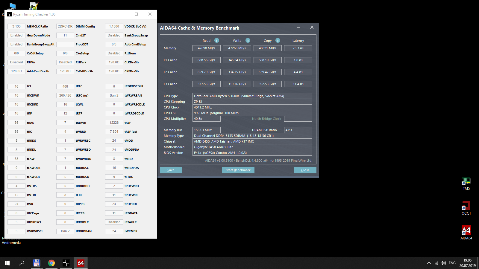

3200 завелась с таймингами 16-18-18-18-36-58. Но в ТМ5 сразу сыпят ошибки)) Куда копать?
Снимок экрана (1).png [ 300.1 КБ | Просмотров: 1557 ]

Mizanthroop писал(а):
Куда копать?
попробуй напряжение до 1.4 повысить. Не поможет - снижай частоту.
Помимо вольтажа вплоть до 1.45, tRCDRD 19 можно попробовать. Можно крутить cad bus и rtt по гайдам (в теме по разгону оперативки можно найти или спросить). ProcODT 53/60. SOC всегда советуют крутить от 1 до 1.1 v. Но скорее всего снижать частоту придется.
CR 1 я бы сразу ставил.
Ryzen 5 1600X, MSI B450M Mortar, Samsung 2X8 [M378A1G43TB1-CTD], GTX 1070.

Mizanthroop попробуй тRP на 20 поставить.

Регистрация: 13.05.2017
Scl на 5 и 5 поменять
Trfc до 500-560 поднять посмотреть
Вольтаж сразу на 1,45в потом можно будет понизить

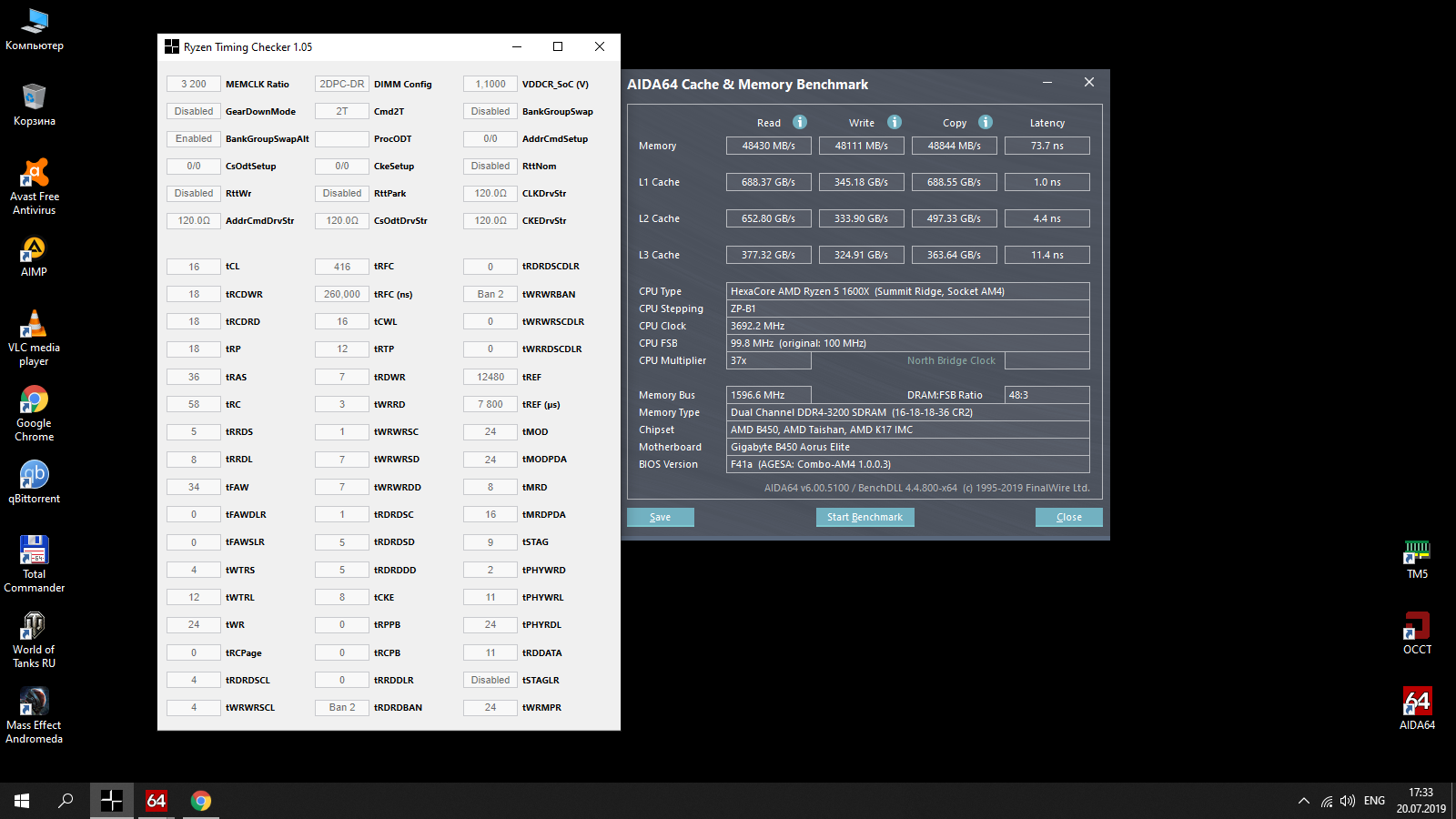

Скинул частоту до 3133. Поставил на тест ТМ5 с конфигом о 1usmus. Пока ошибок нет. Сколько циклов советуете заряжать?
Добавлено спустя 20 минут 1 секунду:
ProcODT-53. Cad bus 24-24-24-24. Rtt по калькулятору. Вольтаж 1,4. Поставил на тест ТМ5 с конфигом о 1usmus на 15 циклов.
Снимок экрана (2).png [ 277.23 КБ | Просмотров: 1525 ]
Ryzen 5 2600x, MSI B450 gaming plus max, 32Gb (2×16)crucial ballistix@3400, RX580 PowerColor Red Devil.
Так сам же говорил что игры не стабильны. Вот ими и попробуй затестить.

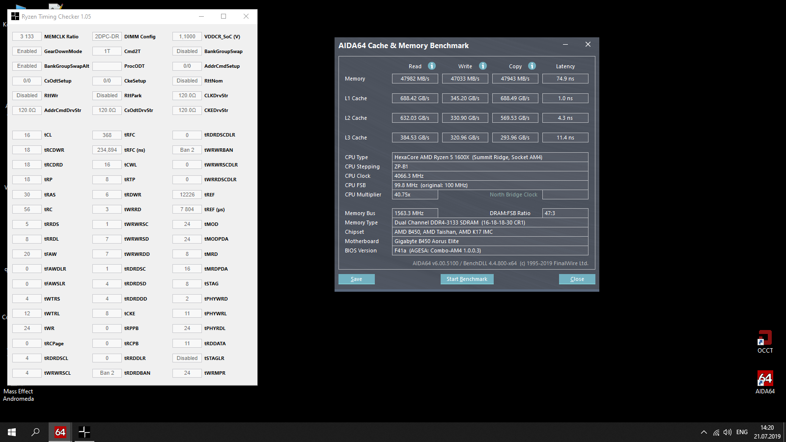

Регистрация: 18.07.2019
Arlight писал(а):
Я бы сначала попробовал поужимать тайминги и GDM disabled.
Посоветуйте по таймингам... Я в этом как свинья в апельсинах... Уверенность в стабильности нужна полная, люблю когда всё работает как часы...
Регистрация: 31.03.2018
Фото: 5
Примерно в порядке убывания важности, по крайней мере по моему опыту:
GDM disabled, PowerDown disabled;
tRFC снижать на сколько возможно, ориентир 230нс для этой памяти, значение в тактах должно быть кратно tRRDL, если я правильно помню;
tRC пробовать 56, может даже 54, тестится легко, при не подходящем значении сыпит ошибки сразу;
tFAW пробовать 20;
tRDWR tWRRD 6 3;
SCLы 4 4,
tRDRDSD tRDRDDD 4 4,
tRTP 8.
Остальное особого профита не приносит. Для удобства ориентируйтесь на мой конфиг для 3200 и конфиг Faxt717 для 3333, в этой теме они есть.
tFAW пробовать 20;
tRDWR tWRRD 6 3;
SCLы 4 4,
tRTP 8.
Спасибо Вам добрый человек. Буду пытатся...
GDM disabled при запуске ТМ5 уходит в ребут в течении 30 секунд. Powerdown найти вообще не могу....
Пока так! 15 циклов ТМ5 и 3 часа прайма пройдено без ошибок. Позже проведу тесты тщательнее. PowerDown выкл.
Снимок экрана (3).png [ 272.31 КБ | Просмотров: 1457 ]
Фото: 5
Mizanthroop Можно еще проверить 3066 с GDM disabled, все остальное также, tRFC 360 или 352. Возможно результат окажется лучше. Если хочется найти идеал) Если нет, то и так норм, для 4-х дуалрангов.
