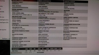

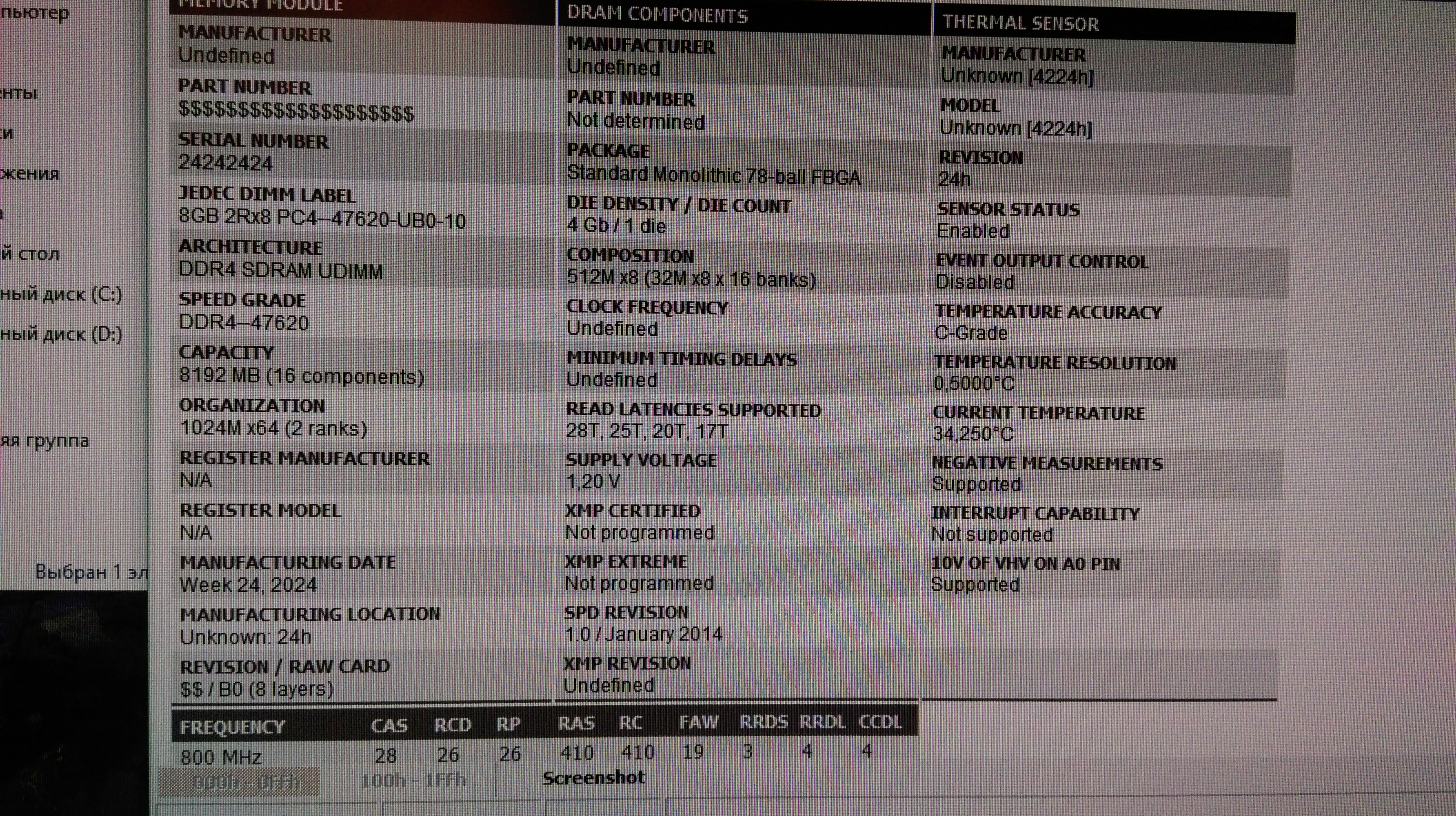

Crash Добрый день. После некоторых манипуляций с тайфуном, удалился профиль xmp 2.0 с злополучной планки памяти, теперь включение xmp в биосе невозможно. Перезапись spd с одной планки на проблемную не помогает, Что можно сделать? Программа кстати довольно некорректно считывает информацию с каждой планки
IMAG0737.jpg [ 6.04 МБ | Просмотров: 4452 ]
после считывания многие параметры показываются непонятными символами, в предыдущей версии тайфун таких проблем практически не было.

Судя по скриншоту, программа отобразила полную ерунду. И дело здесь не в самой программе, а коллизиях, возникающих при одновременном доступе к микросхеме SPD со стороны программного обеспечения. Видимо вы используете софт, который периодически считывает температурные показания температурного сенсора микросхемы SPD. В этот момент считывание и, тем более, перезапись SPD не рекомендуется, т.к. данные могут быть повреждены. Я думаю, что профиль XMP не удалился целиком. Приложите текстовый Full-отчет SMBus-устройств из аиды (в нижнем левом углу, на панели задач, есть значок, щёлкните правой кнопкой мыши и выберите соответствующую команду). Также приложите отчет из Тайфуна (Help -> Need Assistance?). Ваш случай единичный, поэтому мне трудно на данный момент что-либо посоветовать.

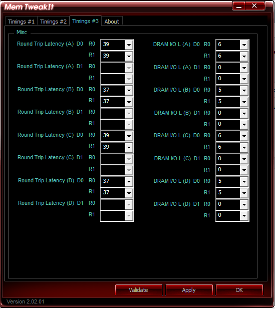

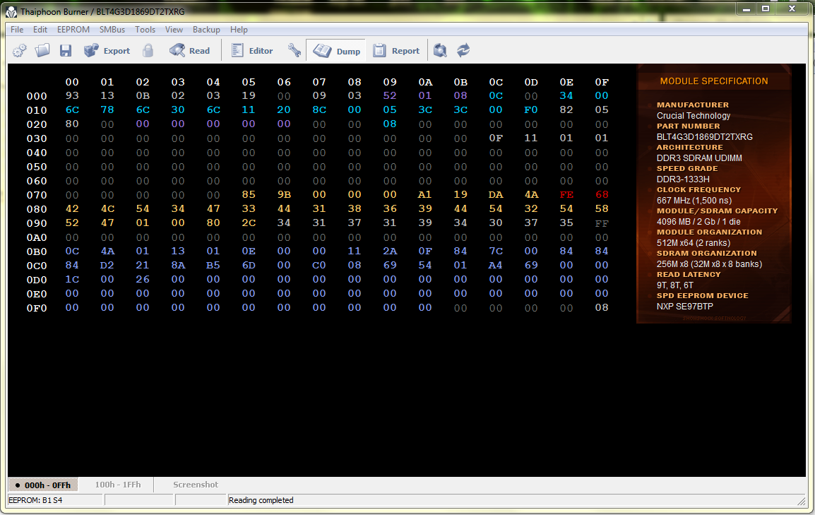

Добрый день ! на форум . Решил обратиться к вам с вопросом , т.к. ни где не кто не может дать вразумительного совета и объяснить толком мою проблему . В общем суть такова : имеется 4 модуля оперативной памяти blt2cp4g3d1869dt2txrgceu , память покупалась 2-мя комплектами , мать asus rampage iv extreme , проц 4820k и у меня ни как не получается синхронизировать третьи тайминги латентности (Round Trip Latency) как в автоматическом режиме SPD , а также при выборе XMP профиля материнская плата все время выставляет их разными попарно ( 39-6-39-6-11-11 на канал A1 , C1 и 37-5-37-5-11-11 на канал B1 , D1 - XMP 1866Mhz ; 35-5-35-5-11-11 на канал A1 , C1 и 33-4-33-4-11-11 на канал B1 , D1 - SPD 1333Mhz ) При попытке подправить их вручную (уровнять) , как в меньшую сторону так и к более дальним , происходит сбой системы еще при загрузке BIOS (Debug code - Microcode not found и подобные ) . При перестановке модулей памяти местами тайминги не мигрируют а остаются на тех же местах. У модулей абсолютно одинаковая маркировка в Aida64 , проходят суточный тест memtest86+ без ошибок .При поднятии напряжения на модули вплоть до 1.65V не чего не происходит . Плюс заметил , что при установке одного из комплектов в режиме SPD разные субтайминги на модули 33-4-35-6-11-11 на один и 33-4-33-4-11-11 на второй , опять же при перестановке модулей местами - тайминги не мигрируют , но становятся 35-5-35-5-11-11 на один модуль и 33-4-33-4-11-11 на второй *) , при установке XMP - Round trip Latency - идентичные . При установке другого комплекта - такой аномалии не наблюдается . Отнес этот комплект по гарантии ,ждал 2 месяца , сволочи - сообщают что дефекта не обнаружено , вот как так ? - галимое разводилово . Бегать по разного рода конторам , доказывать свою правоту особо времени нет , да и желания .
ПОЭТОМУ ОГРОМНЕЙШАЯ ПРОСЬБА К ВАМ : Уважаемые ! Если есть решение этой проблемы - откликнитесь и подскажите пожалуйста . Возможно ли это как то исправить с помощью вашей уникальной проги , если да то придется ее освоить . Заранее огромное спасибо !

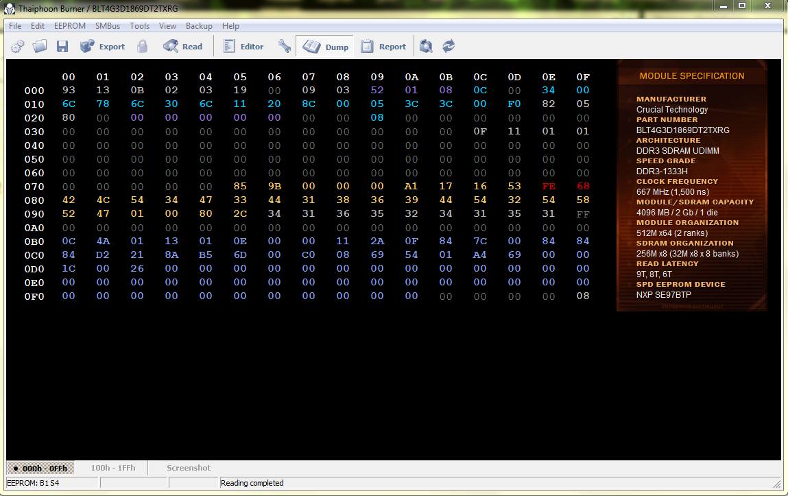

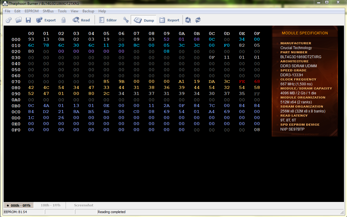

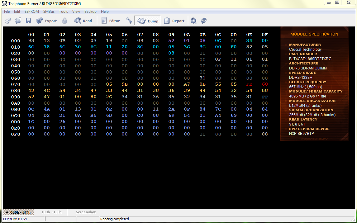

Добрый день ! Уважаемый Crash ! Дождался оперативу из гарантийного , где мне сказали , что все ОК и если не согласен обращайся в соответствующие инстанции *))), чего и следовало ожидать от этих упырей .... В общем выкладываю изображения дампов памяти , посмотрите пожалуйста и сами файлы дампов чуть ниже ....

_VOLTech_1982, прошивки типовые для модулей DDR3-1333H и включают профиль XMP для 933 МГц. Все дампы абсолютно одинаковы по содержимому, за исключением 4-ого на скриншоте (байт 6Bh=31h), но, скорее всего, это ошибка при чтении. А по поводу вашей так называемой проблемы, я не думаю, что она реально существует. Возможно, эти Round trip Latency так и должны настраиваться в силу разной отдаленности слотов от гнезда ЦП, чтобы чётко синхронизировать все сигналы. Вряд ли вам кто-то поможет, ибо проблема не в модулях памяти. Удачи!
Регистрация: 21.10.2016
Спасибо ! успокоил . Но как обьяснить тогда то , что с модулями другого производителя такой анамалии не присутствует . *) и неужели при выставлении их вручную одинаковыми плата должна уходить в постоянный рестарт , при том что выставляя их разными в любую сторону ( более либо ближе ) - все ОК - тема к размышлению . но в любом случае спасибо за ответ .
Добавлено спустя 19 минут 28 секунд:
И еще *) ... раз уж такую тему развили ... в том что мне ни кто не поможет - я думаю ты прав , я думаю дело в качестве самих кристалов либо памяти либо самого контролера памяти - т.к. по сути это тайминги его работы ... т.к. при установке частоты 800MHz все тайминги идентичные
