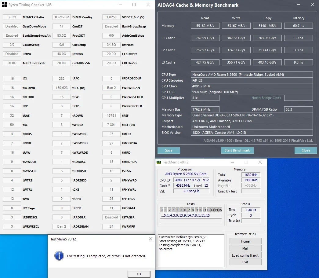

Leon75 писал(а):
Сразу же, при входе в ос бсод словил...
Отключение GDM требует повышение напряжения, у меня на 2600 на b-die при 1,43в получалось взять 3533 частоту без ЖДМ
3533 16-16-16-32 1.43-1.03125 RTC 282 OK.jpg [ 245.75 КБ | Просмотров: 521 ]
♦ Ryzen 5 3600@4350 ✚ Performa & NF-P12 redux-1700 ♦ TUF B450-Pro ♦ BLS2K16G4D30AESE 2x16Gb 3733cl16 ♦ 970 EVO ♦ MSI 1070ti ✚ Nitro VG270UP ♦

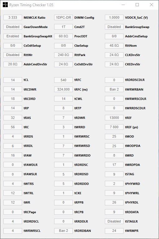

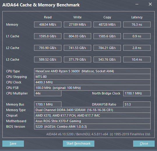

Поменял 2600 на 3600Х
Результаты стали хуже
Тайминги из калькулятора safe 3400
скрины
r5 3600X 3400-16-18-16-36.png [ 91.98 КБ | Просмотров: 466 ]
cachemem_3400-16-18-16-36.png [ 91.84 КБ | Просмотров: 466 ]
слабо для 3600х
обычно до 3666 доходят легко
жди агесу 1004 там память гониться еще лучше
а что там хуже? только чтение. все остальное лучше. биосы разные.

Регистрация: 30.04.2013
чтение -3,5гб/c, латентность +8нс и это все при частоте процов 3850 vs 4400
