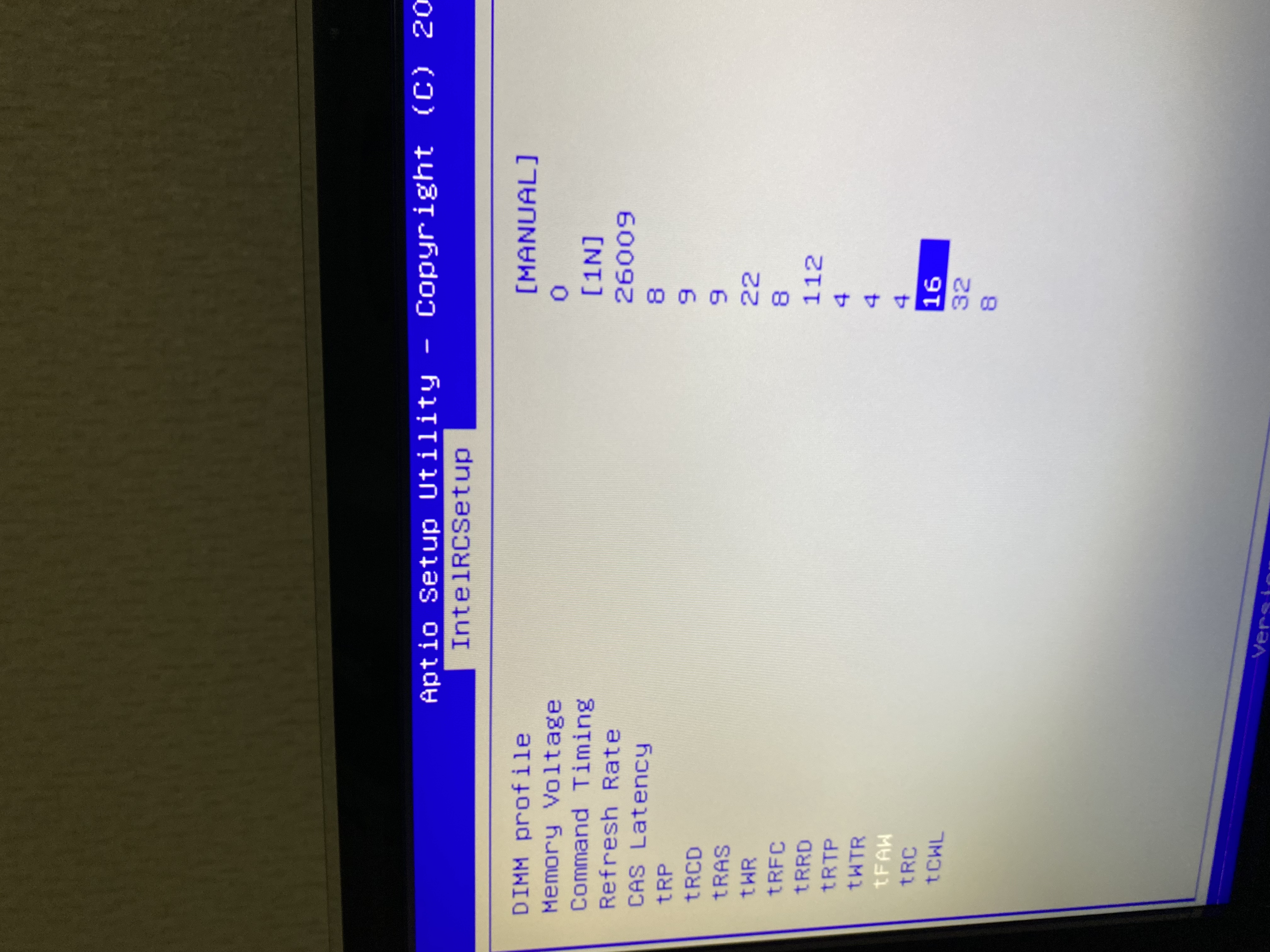

Регистрация: 28.04.2021
BOBKOC писал(а):
1. СR=2 опробуй - что это за параметр?, а это CT ясно спс
2. организуй обдув и снова погляди изменит ли это что- на фронт стоит 3 вертушки на вдув и ещё собираюсь ставить 3
3. trfc и рефреш в авто и опять глядеть
4. возможно слишком оптимистичные тайминги(8-9-9)
Благодарю, буду пробовать

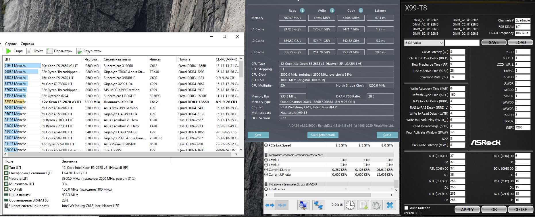

securitysan писал(а):
В биосе такие тайминги
так то всё(и tRC) по фэншую, так что опробывай выше предположенное&предложенное + учитывай, твои тайминги самые низкий вариант, что может держать самсунг и это было в 4х8GB, а c 8х8гб(двурангов) я не экспериментил ;)

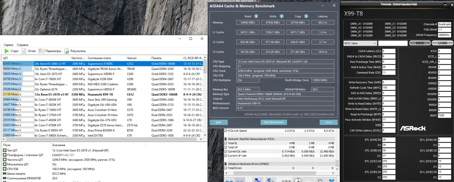

BOBKOC писал(а):
2.1 опробовать в биосе:
8-9-9-26-8-0-4-4-4-17-35-8 с Command timing(CT) =1 и =2
Протестировал этот вариант с CT = 1 и =2, ошибок WHEA за 30 минут теста в ТМ5 нет совсем.
Я прям очень рад, память держится в районе 75-76 и дальше не греется, при чем греются только 3 плашки слоты С1, С2, D1. Остальные 68 градусов +\- 2 градуса.
С параметром CT=1 все характеристики немного лучше.
Может нужно дольше тестить, около часа, но раньше у меня ошибки через 5 минут начинали сыпаться, а то и раньше.
Другой вариант 8-9-9-26-10-0-4-5-5-17-35-8 с Command timing(CT) =1 и =2 не стал даже тестировать, тут тайминги получше или я ошибаюсь ?
Может можно еще какие то параметры занизить ?
Комментарий к файлу: СТ=2
1866_2.1_СT2_aida.JPG [ 317.29 КБ | Просмотров: 7898 ]
Комментарий к файлу: СТ=1
1866_2.1_СT1_aida.JPG [ 320.4 КБ | Просмотров: 7898 ]
Другой вариант не стал даже тестировать
ну вот, теперь берёшь вариант с СT=1 за основу и запузыриваешь рефреш 32512 и глядишь и далее(по неудаче) вниз DDR-4 на платформах Intel. Статистика разгона, советы, обсуждение результатов. #17066650 или наоборот вверх к 32512 вот Обсуждение и разгон оперативной памяти на китайских Х99 #17019512 описательная наглядность & подоснова DDR-4 на платформах Intel. Статистика разгона, советы, обсуждение результатов. #17358540
в ТМ5 проверь в конфиге стоит ли channel=3 и лучше не экспериментить с темпой под +-75гр ;) Обсуждение и разгон оперативной памяти на китайских Х99 #16905452
насчёт снижений можно опосля всего пробовать trfc=0=150 снижать(эта тема как раз и критична к температуре)
Последний раз редактировалось BOBKOC 29.04.2021 23:12, всего редактировалось 3 раз(а).

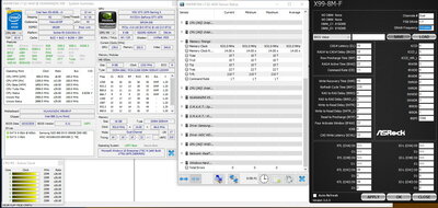

Очень мало информации в интернете (я не нашёл) по таймингам DDR4 1866 МГц.
Покупал комплект LGA2011-3 (мат. плата Huananzhi x99-8m-f + процессор 2630L v3 + kllisre 2x8 Gb DDR4-2666)
На этом процессоре, максимальные частоты для оперативной памяти DDR4 - 1866 МГц.
Поэтому, остается только ужимать тайминги.
удалось выставить значение CL10 (10-10-10-22), на CL9 (9-9-9-21) уже приходится переставлять перемычку на материнской плате ClearCMOS.
Во вторичных таймингах я как свинья в апельсинах.
Прошу совета по дальнейшей настройке. На CL10 TestMem V проходит, WHEA не обнаружены.
в BIOS
Dimm profile [manual]
Memory Frequency [auto]
Memory Voltage 0
Command Timing [1N]
Refresh Rate 0
CAS Latency 10
tRP 10
tRCD 10
tRAS 22
tWR 0
tRFC 210
tRRD 0
tRTP 0
tWTR 0
tFAW 0
tRC 0
tCWL 0
память.jpg [ 527.49 КБ | Просмотров: 7530 ]
Регистрация: 30.03.2017
Откуда: Москва/Вешняки
Фото: 11
Китайский LGA2011-3 (X99 Huananzhi, Jingsha, Aterminer, PLEXHD) #16824869
а так, скорее всего твои 10-10-10 липовые, но если нет то
10-10-10-24-10-216-4-5-3-16-34-10 опробуй в биосе забить
или 9-10-10-24-10-216-4-5-3-16-34-9
реальность же скорее всего у тебя чтот +- в таком 10-11-11-25-10-216-4-5-3-16-36-10 духе.
+ в итого рефреш 32512 добавить.
Регистрация: 17.01.2019
Фото: 5
Огромнейшее спасибо, всё работает :super: , производительность в тестах выросла. Теперь можно на компьютер смотреть с чистой совестью.

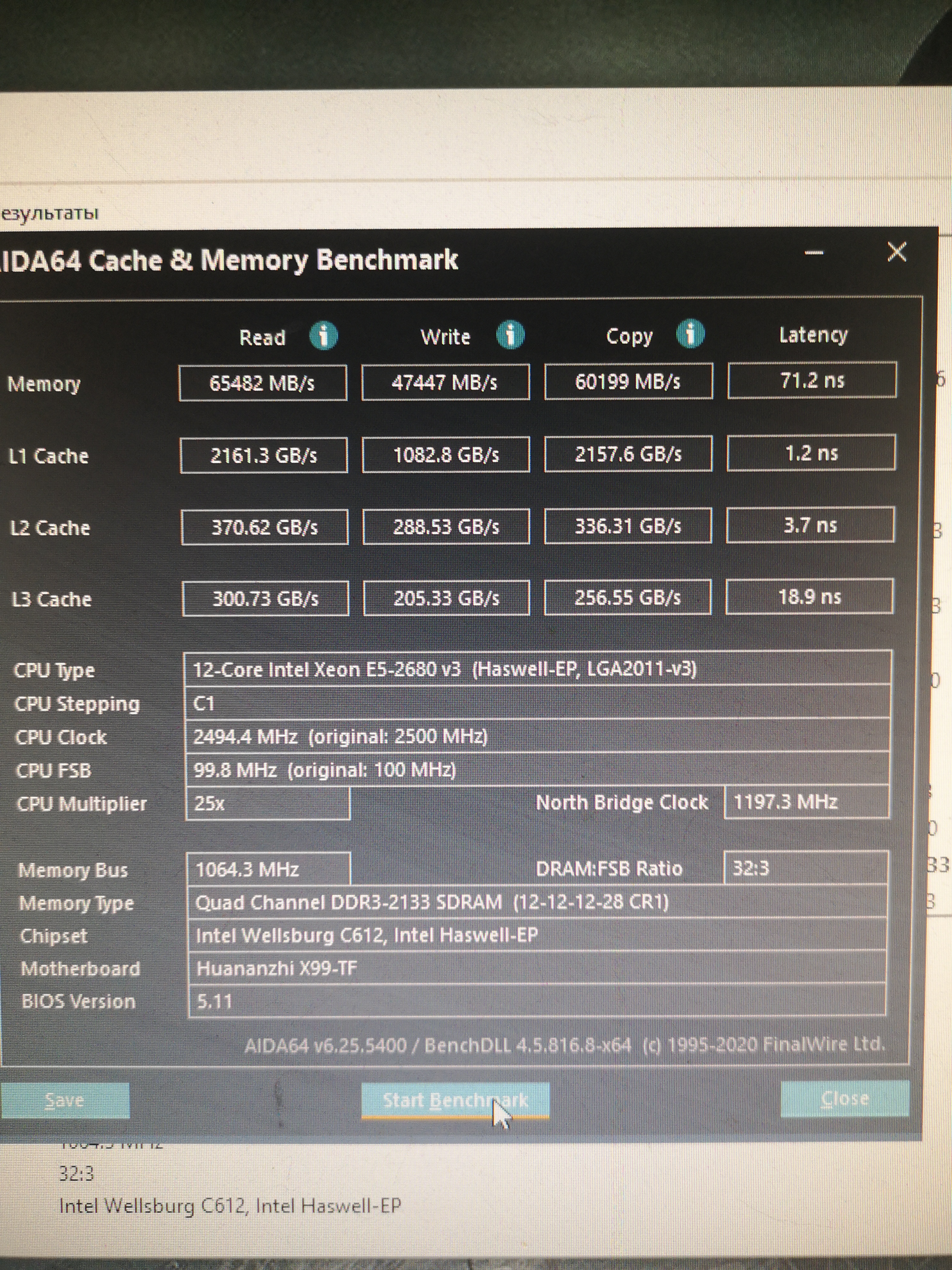

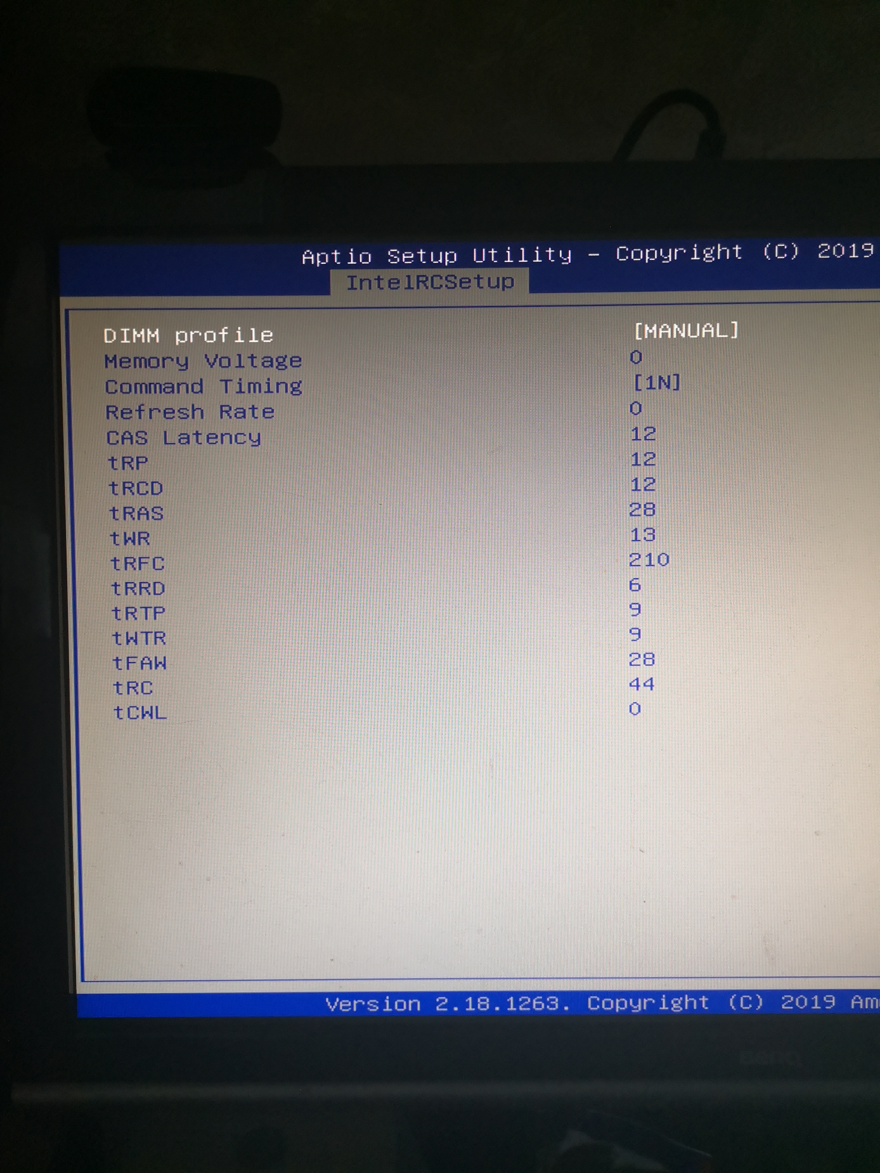

Приветствую друзья!
X99tf+2678v3+Kingston HyperX Fury 1866(2133работает) 4*8gb
Латентность ниже 71нс не опускается, подскажите что покрутить, какие тайминги на задержку влияют?
Сам особо не понимаю, вот что получилось, первичные ниже уже не идут, во вторичных понимаю ещё меньше их по таблице выставлял.
IMG_20210617_171347.jpg [ 5.41 МБ | Просмотров: 4647 ]
IMG_20210617_171451.jpg [ 4.25 МБ | Просмотров: 4647 ]
