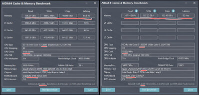

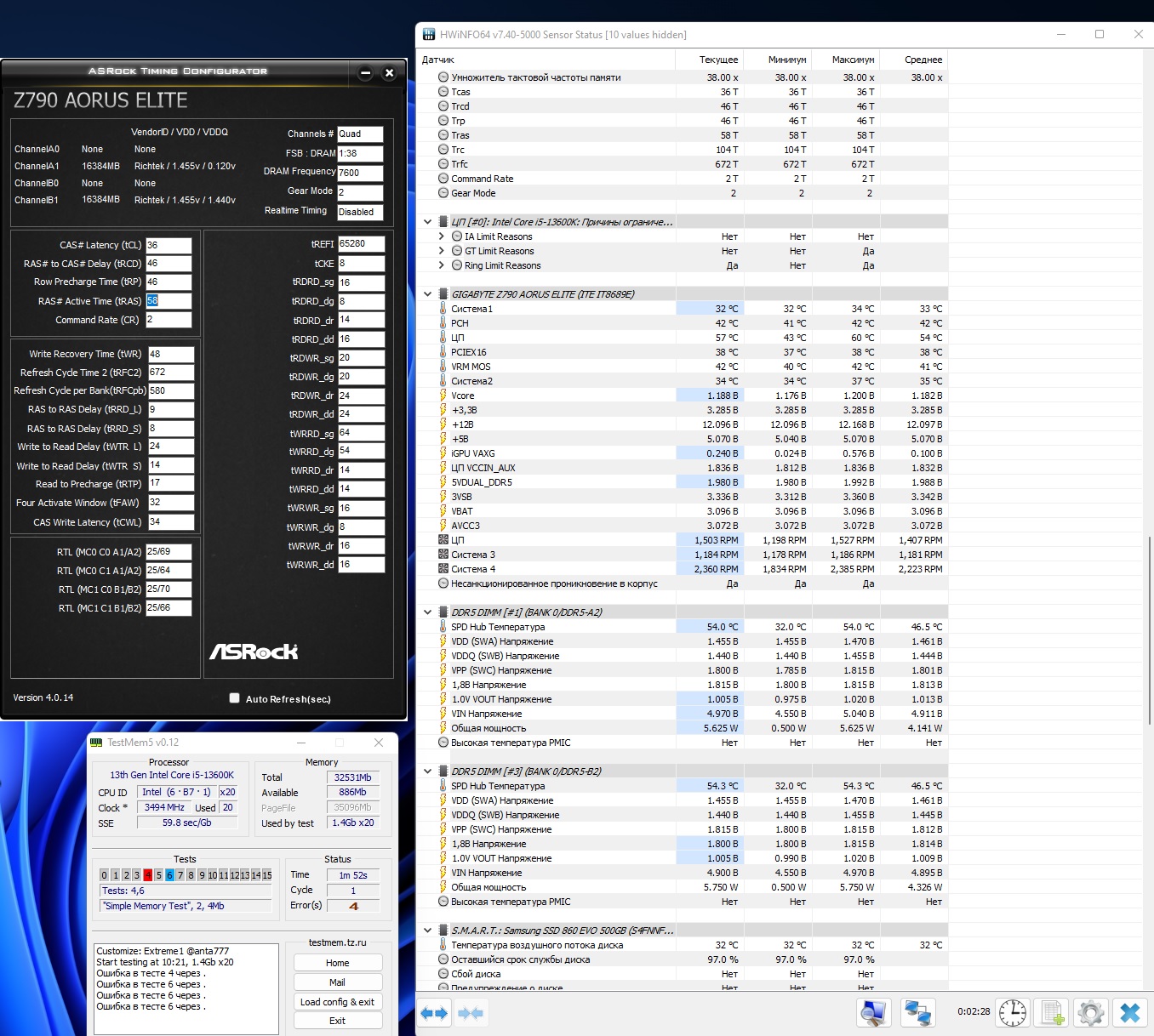

Всем привет, подскажите, что тут можно улучшить - есть 13600k, мать aorus z790 elite, память DDR5 T-Force Delta RGB 32GB 7600MHz CL36 (36-46-46-84) 2x16 ГБ (FF4D532G7600HC36DDC01). Хочу остаться на 7600мгц(как в xmp), но оптимизировать тайминги по максимуму, чтобы не сыпало ошибками и не вылетало, пока что не получается даже на больших напряжениях. Что можно попробовать ?
Делай 7200 32-42 и будет норм.

diadiavaniar писал(а):
А это не будет работать хуже, чем просто по заводскому XMP 7600 36-46-46-84 ? Этот профиль работает нормально и стабильно, но скорости и задержка очень слабые, из-за того что все вторички\третички в Auto. Не лучше остаться на 7600 подкрутив тайминги?
Не будет. Ну или плату меняй под хмр, что бы без танцев завести на 7600
Не понял о чем ты. Под XMP у меня все заводится и работает без проблем на 7600 - память из рекомендованного производителем списка, я не хочу XMP, мне нужен ручной профиль 7600 с оптимальными первичками, вторичками и третичками и вольтажами.

C0nroe Мне кажется вам и так сильно повезло взять 7600 на 6 слойной плате. Я бы все таки попробовал снизить частоту и ужать тайминги. В разгоне часто бывает, что нужно чем-то пожертвовать.

Я тоже считаю, что надо 7200 настроить стабильные и не париться, а то что память xmp7600 это хорошо, на 7200 хорошо так ужмется
То что бутает не означает что это стабильно. На томагавке 7800 бутало и даже играл в некоторые игры.
Человек скорее всего мало читая ветку и шапку хочет все и сразу (судя по тому что он просит помощи и элементарно не может переписать тайминги более менее корректные)
Хочешь, читай и проводи время за поиском стабильности. И это на 7600 на твоей плате не факт что будет скоро или вообще будет, так как еще и другие факторы есть. Хочешь быстро и красиво, Настрой 7000/7200 30-40/32-42, зависит от твоего охлаждения на сами модули памяти
Переписывал с этой темы как раз, только их прога показывает в винде не так почему-то, как они установлены в биос.

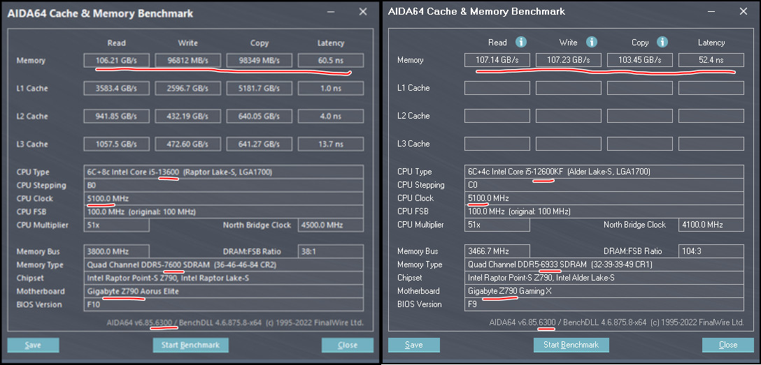

Вложение 7600_xmp_stock.png больше недоступно
Маркетингово-кукурузный 7600, тайминги обязательно крутить и как написали уже, на более низкой частоте можно
таймингами интересней варианта добиться. Этот 7600 наверно только на конских таймингах и держится, как только крутить начнёшь, посыпется сразу.

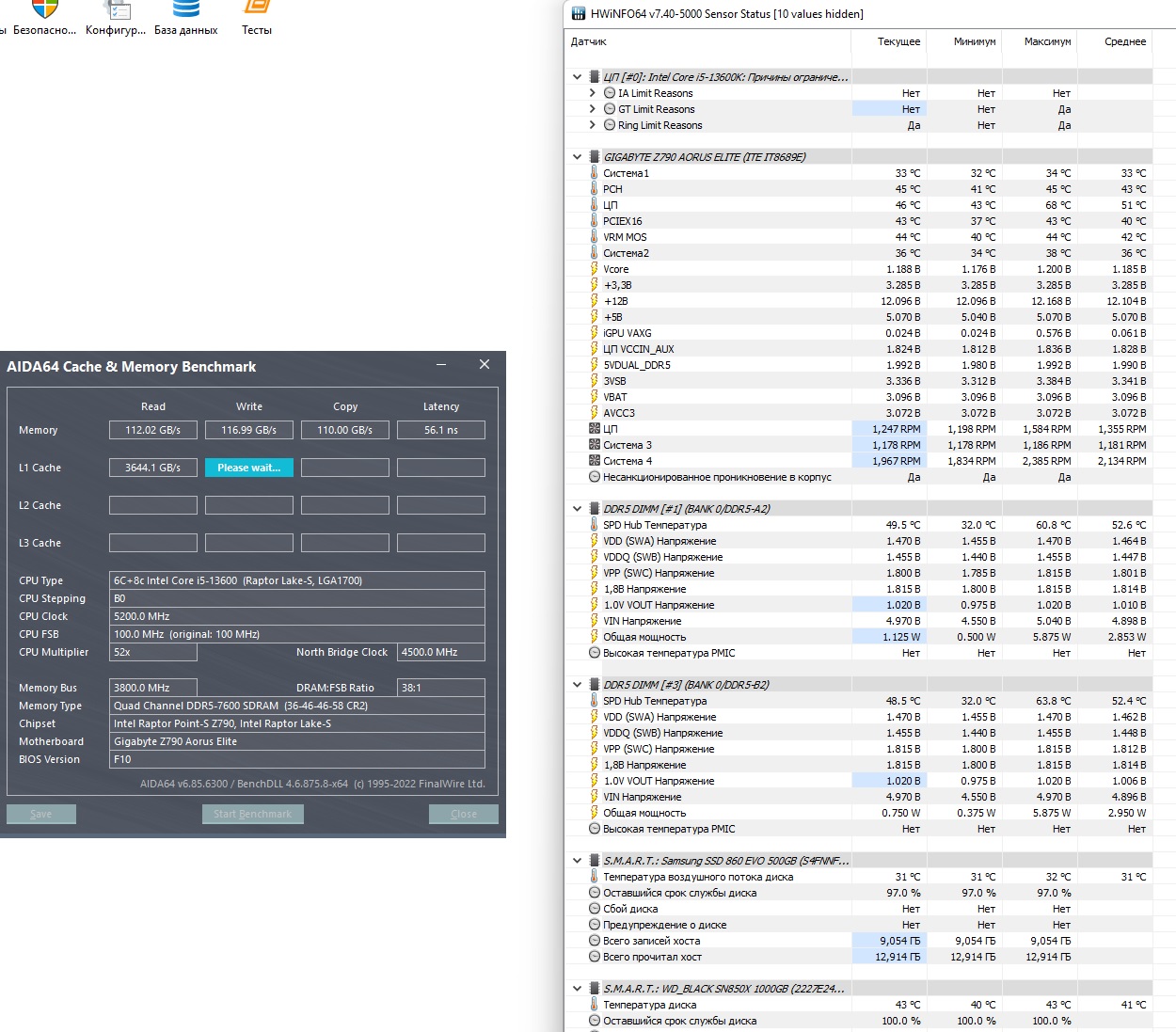

Гуру разгона! Выручайте!
Как поджаться и снизить латентность на этой частоте?
Пальцы стер, не получается.
Спасибо!
Винду твикни) а для стока норм. И кстати, у тебя Rfc пережат, сделай выше лэтенси л3 придет в норму
Винду твикни)
Это про Hypervisor?
WTR_L и WTR_S жать если жмутся, а с ними соответственно WRRD_sg и WRRD_dg
начать с
WTR_L = 16, WRRD_sg = 56
WTR_S = 4, WRRD_dg = 44
накидывать по 2ке если не едет
WTR_L = 18, WRRD_sg = 58
WTR_S = 6, WRRD_dg = 46
WTR_L = 20, WRRD_sg = 60
WTR_S = 8, WRRD_dg = 48
