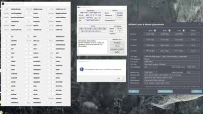

покорились на zen+ 2x16gb - 3533 cl 14-14-14 procod 53, терминаторы 5/off/off, soc 0.975.
Screenshot_21.png [ 161.09 КБ | Просмотров: 874 ]

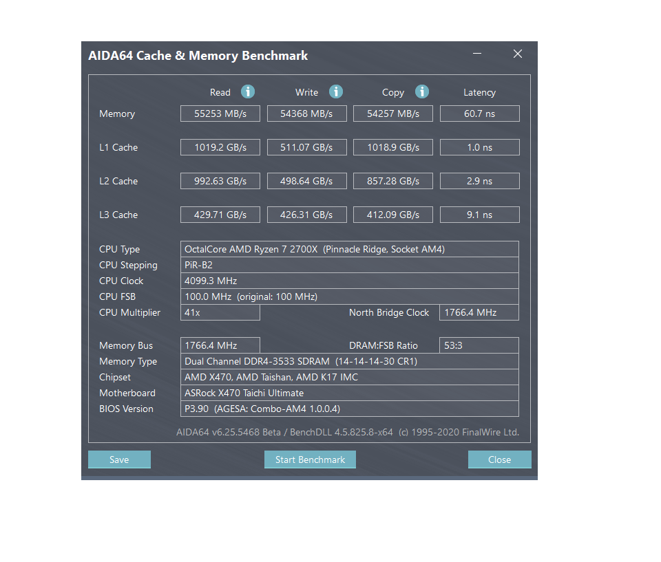

Здравствуйте,скажите и как с такими настройками у вас всё стабильно по тестам или играм?вы не могли бы показать настройки свои хочу попробовать тоже так сделать.Спасибо
Доброго времени, нет ТМ5 я прохожу только на 3400 CL14 на этих планках (прикрепил скрин с настройками 3400 CL14), но у меня и zen+, пробуйте по калькулятору у вас zen2 же он должен легко покорить 3600.
Screenshot_24.png [ 1.9 МБ | Просмотров: 710 ]

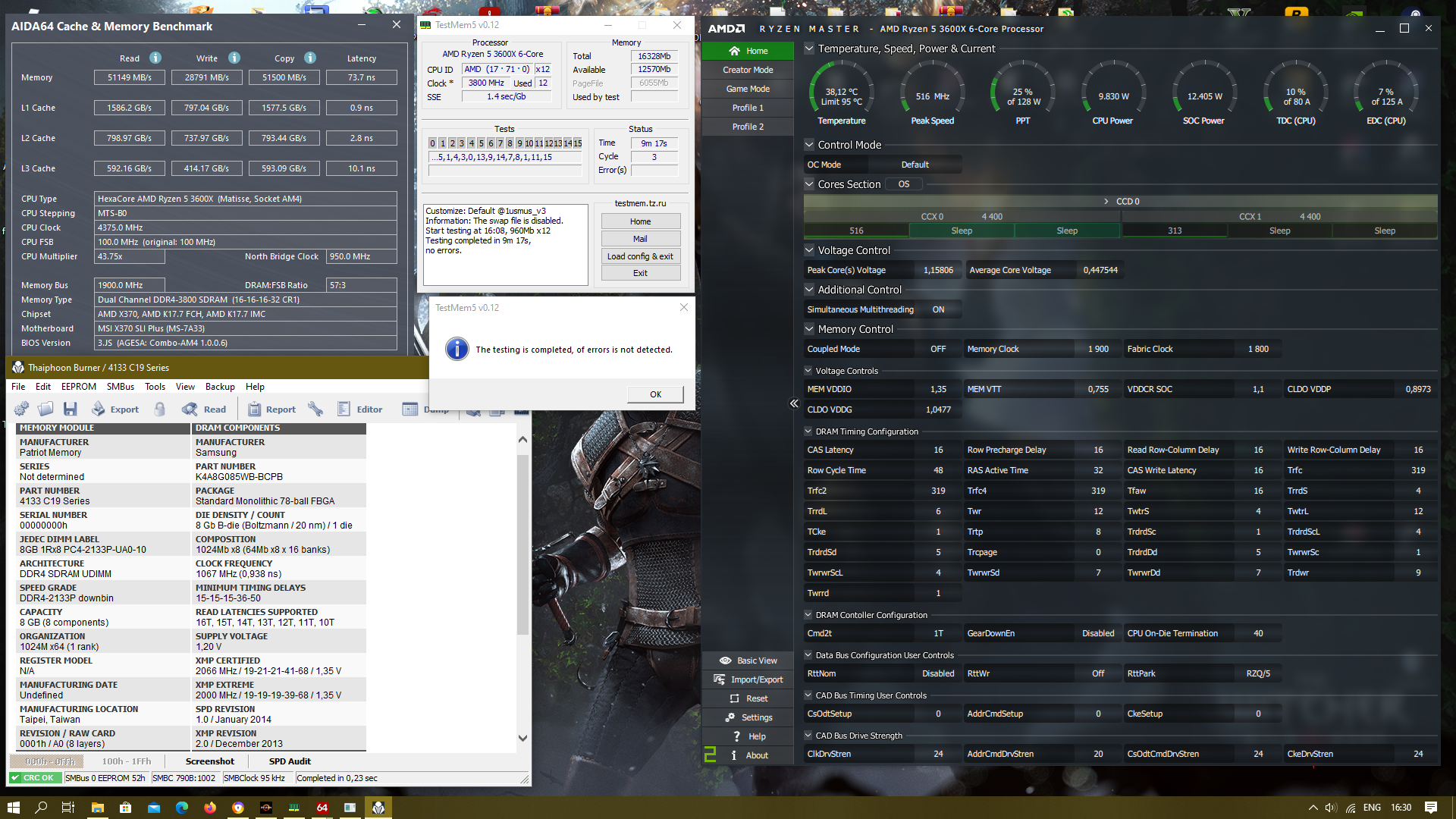

Не предполагалось что буду заниматься разгоном, но очень сильно не нравится заводской xmp-профиль. Делал впервые, нужно мнение старших товарищей. ПК Ryzen5 3600, Assrock x570 phantom gaming 4, память Kingston HyperX FURY Black [HX432C16FB3K2/16].
отчет тайфуна из заводского xmp-профиля, его я импортировал в dram-калькулятор
#77#77
Сначала всратый заводской xmp, скрины Ryzen Master для таймингов и тест тест кэша и памяти AIDA:
стоковый@3200
#77#77
Запустить компьютер на частоте 3200 с таймингом tCL=14 никак не получилось, поэтому стал разгонять до частоты 3600:
самопальный 3600@18_19_19_19_38, скрины советов dram-калькулятора, RM и AIDA
#77#77#77
Здесь я не скручивал напряжения и не менял настройки cadBUS и procODT, материнка выставила их сама, тесты TM5 priset3 от 1usmus и LinX ошибок не нашли. БОльшая часть вторичных таймингов автоматически совпала со значениями dram-калькулятора. Вдохновившись официальной картинкой от AMD решил заделать себе тот самый "sweet spot".
слайд AMD
На момент написания поста уже 1 раз скрутил вниз напряжения, настройки cadBUS и procODT снова не трогал, автоматические снова совпали с рекомендаинями калькулятора (за исключением cadBUS_Addr), некоторые вторичные тайминги автоматически выставились даже ниже, чем в калькуляторе, изменять я их не стал. Вообще во вторичках что на 3600, что на 3733 сложности возникли только с tRC (для 3600 работает значение 62, на 60 сразу ошибки и синие экраны) и tRFC (для 3600 стабильно значение 560, с 550 компьютер не запускается). И еще для варианта 3733 tCL всегда докручивается материнкой до значения 20, хотя в настройках все равно сохраняется значение 19.
самопальный 3733@19(20)_21_21_21_42
#77#77#77
Интересует, насколько кукурузный получился результат, что я делал, чего не нужно было, и наоборот, не делал того, что нужно. Нет цели выжать максимум, есть цель получить адекватный результат за потраченные деньги.

hasculdr последний результат на 3733 довольно таки кукурузен из-за высоких первичек (они были бы более-менее уместны на 3800, кстати, ты его пробовал?)
Так и должно быть при включенном GDM.
Пока вот тот промежуточый с 3600 на 18-19-19-19 выглядит рациональнее и "жизненней". Тем более там ещё есть что поулучшать (с небольшим, но профитом) и почти уверен, с более низкими напряжениями на памяти

Регистрация: 03.09.2020
Пробовал, с такими же таймингами как на 3733 TM5 ошибок не находит, но виндовс просто перезагружается через несколько минут работы. Попробовал поднять напряжения - при запуске TM5 с экстремальными настройками от anta начало пропадать изображение - черный экран и только курсор мыши остался, затем снова перезагрузка.
СтОит отключить GDM для пробы нечетного тайминга?

hasculdr я присмотрелся к скринам получше, там CLDO VDDP явно мал. Поставь в 0.9В. И ещё vSOC поставь где-то на 1.05, а CLDO VDDG на 1. И какое вообще напряжение на самой памяти?
Кроме того, не забывай поднимать tRFC соответственно частоте памяти. Т.е примерно на 8-16 на каждый шаг. Т.е. допустим было 560 при 3600, значит при 3666 уже надо будет 568 или 576. И так далее.
Попробуй эти корректировки, если взять 3800 не поможет, то ещё можно попробовать на шаг-два поднять procODT. Если и это не поможет, то с учетом

я бы остановился на варианте с 3600 (подредактированном-оптимизированном)
Отключение GDM, как правило, существенно уменьшает общую стабильность системы. Нежелательно.
Напряжения уже были такими. На памяти вроде было 1.39, повысил до 1.4 Поднял как в калькуляторе SoC до 1.1, VDDG до 1.05, VDDP до 0,95. procODT уже был повышен до 53,3, поднял до 60, tRFC поднял c 600 (рабочее значение для 3733) до 620. Запуск TM5 снова привел к крашу видеодрайвера и синему экрану с отсылкой куда-то в сторону dx.
Разгон оперативки действительно может влиять на видеокарту? Я там, кстати, андервольтинг делал (asrock rx5700 xt).

hasculdr кстати, а ты на холодную комп перегружал в процессе всего этого? ( в смысле давал возможность материке сделать тренировку?)
Win10 LTSC (1809) Asus TUF B450-Plus Gaming, Ryzen 5 3600 box
2x8GB Kingston HyperX KHX3200C16D4/8GX (HX432C16FB3K2/16) Hynix H5AN8G8NJJR-UHC
Пардон, я не знаю что такое холодная перезагрузка и тренировка памяти (последнее упоминалось в гайде по разгону от 1usmus, но что это за процесс я не знаю). Пробую сейчас нагуглить, пока не очень получается.

hasculdr та всё просто. Выключаешь комп полностью. вплоть до кнопки сзади на БП. Ну или из розетки, если кнопки нет. Для уверенности, жмакаешь кнопку пуск на морде, (обычно при этом на долю секунды включаются вентиляторы). После чего просто включаешь его как обычно. Комп при этом может где-то на этапе загрузки сделать как-бы двойной-тройной рестарт, иногда с паузой в несколько секунд. Это и есть тренировка (перекалибровка). Твоя задача при этом ничего не ресетить, не выключитать, а просто дождаться пока он сам таким образом полность загрузится в винду. Вот и всё, собственно.
