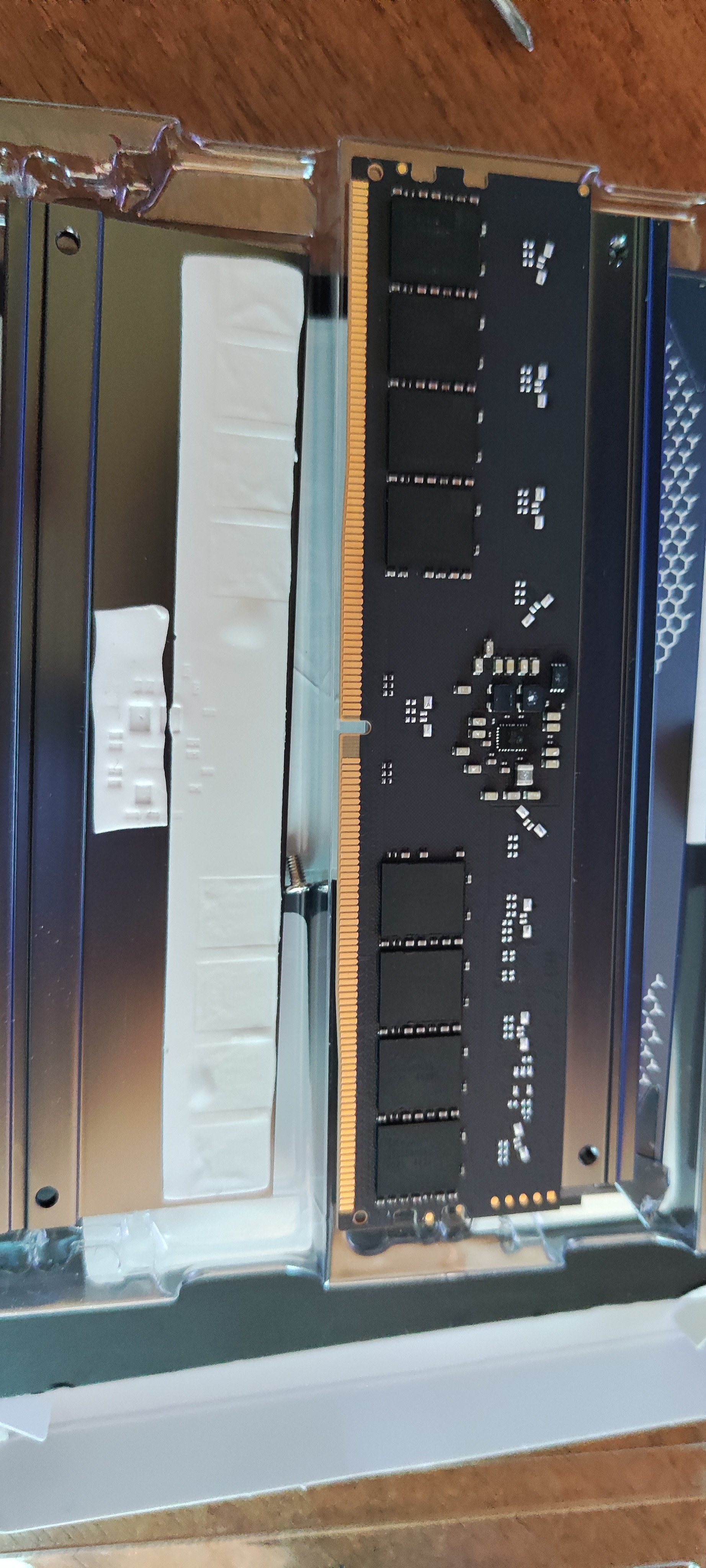

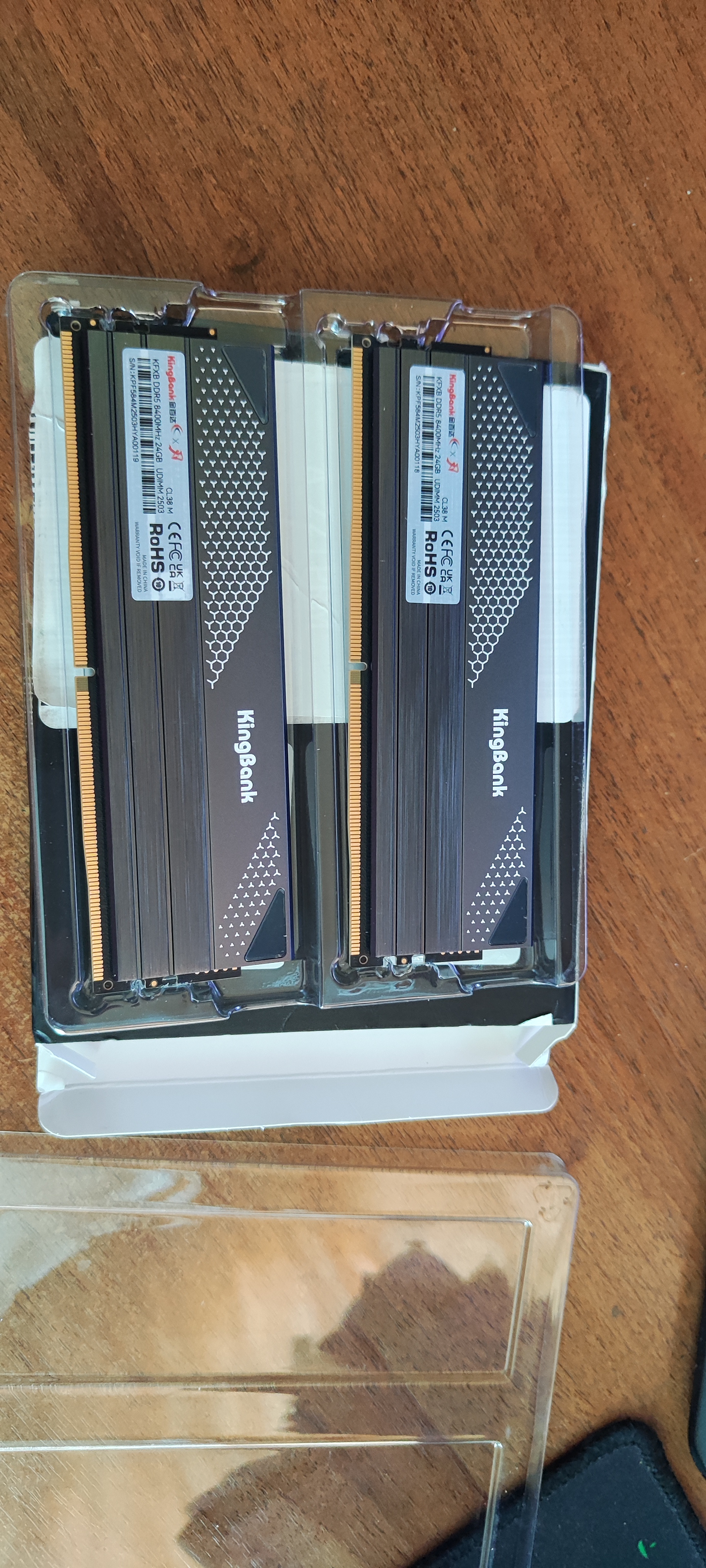

Регистрация: 23.03.2010
Подскажите, термопрокладки могут так выглядеть? Они больше похожи на двухсторонний скотч и липкие как скотч. Не встречал такие.
IMG_20250717_162848.jpg [ 2.19 МБ | Просмотров: 1167 ]
IMG_20250717_162436.jpg [ 2.7 МБ | Просмотров: 1167 ]
IMG_20250717_163005.jpg [ 1.03 МБ | Просмотров: 1167 ]

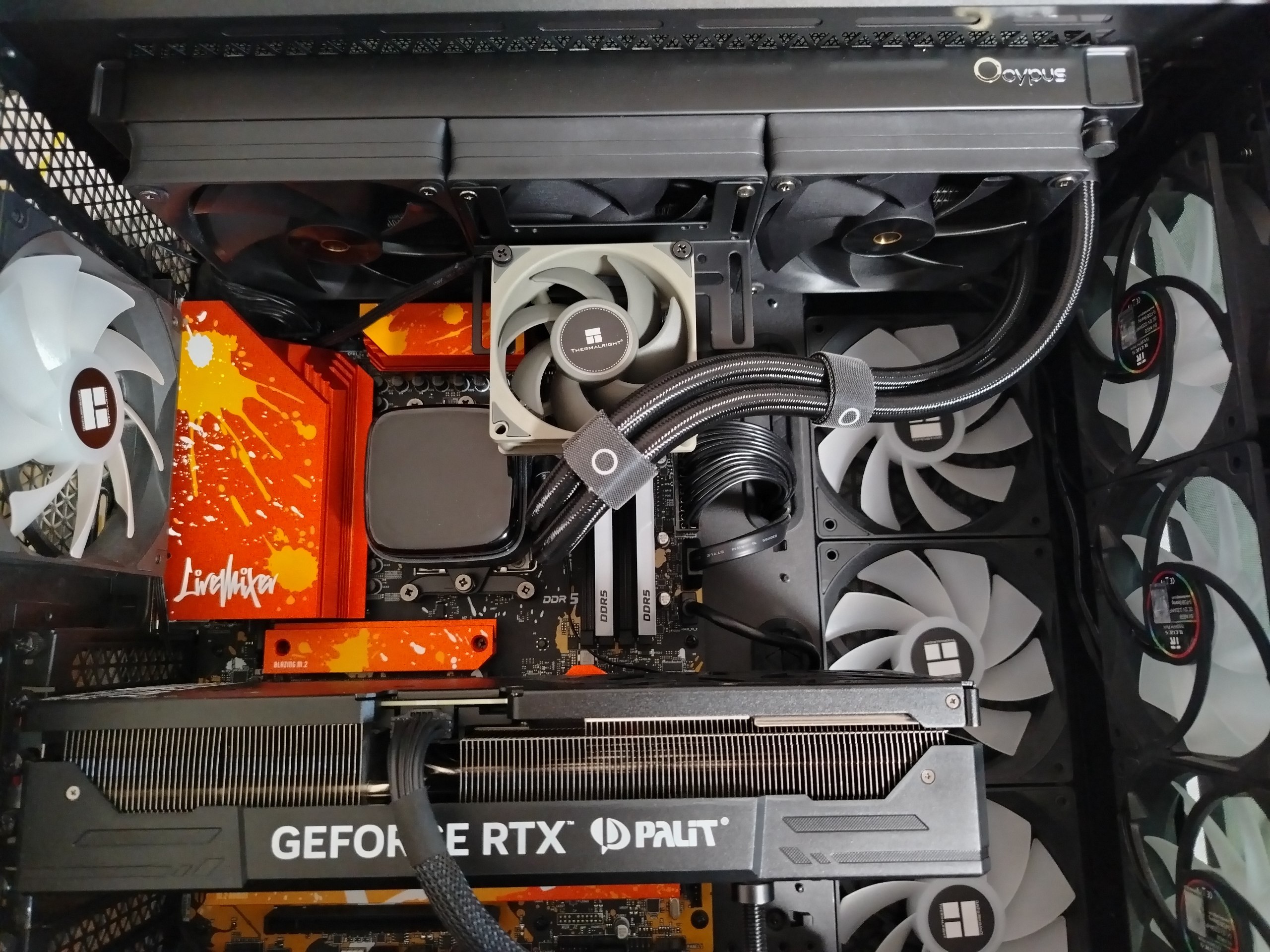

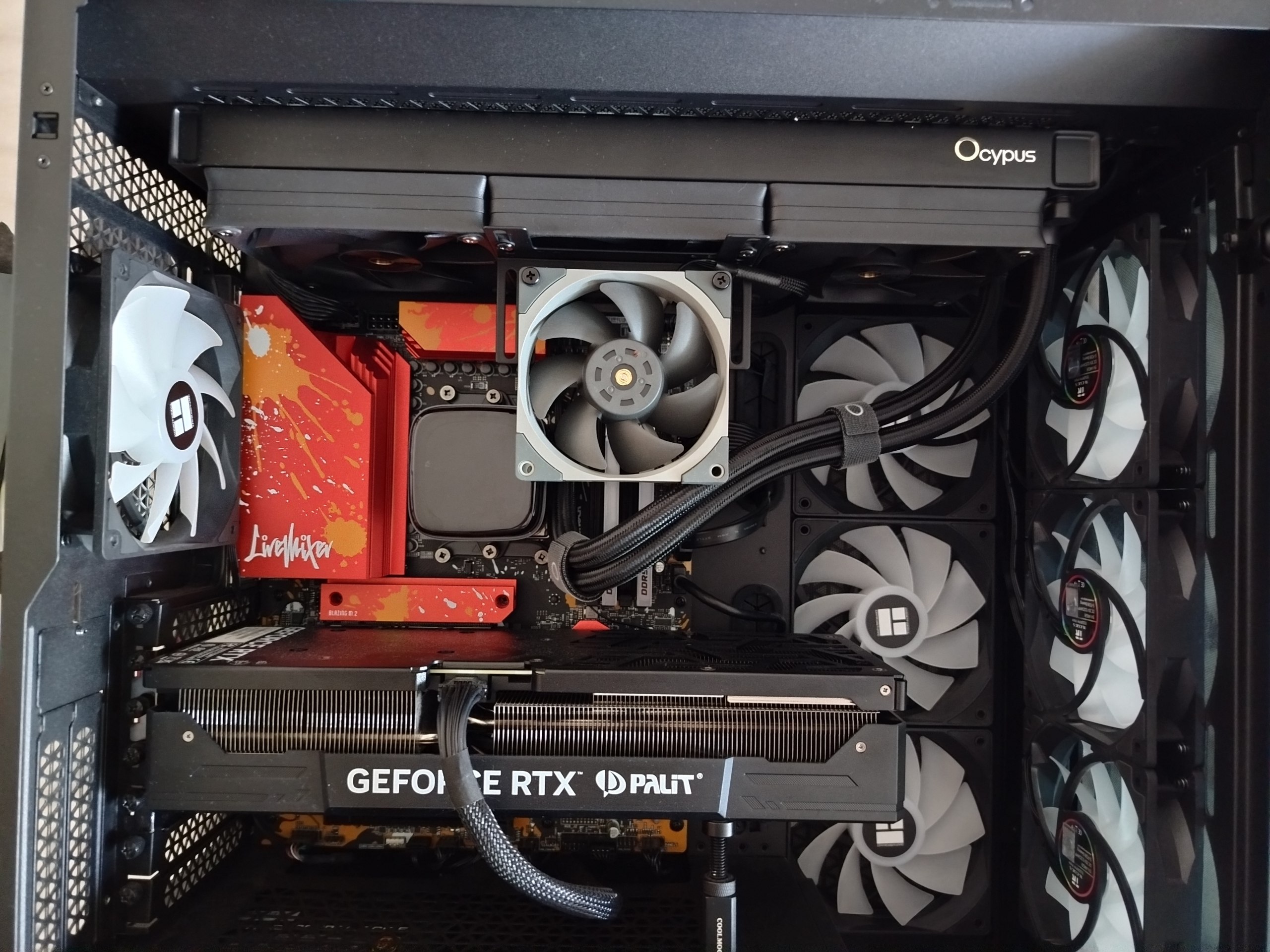

Litmus писал(а):
до 60 градусов, при VDD 1.4
я всё откладывал обдув ОЗУ, хоть корпус и хорошо продувается но разница между планками градусов 6, с наступлением лета озу стала перегреваться.
80мм вентилятор и крепление - дешево, эффективно и смотрится солидно.
80 мм
photo_2025-07-31_18-20-29.jpg [ 804.87 КБ | Просмотров: 934 ]
photo_2025-07-31_18-20-30.jpg [ 684.39 КБ | Просмотров: 934 ]
Взял сразу 80 и 92 мм не мог определиться с размером.
92 мм
photo_2025-07-20_13-49-50.jpg [ 688.19 КБ | Просмотров: 934 ]
Остановился на малыше, хоть дует он заметно слабее, на 100% примерно как 65% у 92мм, но зато вписывается лучше.

Регистрация: 17.06.2025
Viener
120мм надо брать
или это вниз сдвинуть ..там есть возможность....пол памяти щас обдувает(
