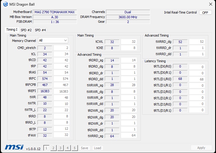

Регистрация: 09.07.2017
Ребятки может кто в курсе. Меняю tREFI с 16383 на 32767 и в TM5 спустя минут 8 выплевывает ошибку.
Вроде и не много ставлю. Что то пережато или какая то другая причина? Что так сильно влияет на это?
Текущий конфиг держит все тесты какие только есть.
7200.jpg [ 117.19 КБ | Просмотров: 1330 ]
13600KF/NH-D15S/MSI Z790 TOMAHAWK MAX/DDR5-6400/YS850/5070
температура возрастает при этом, обдув есть? попробуй с обдувом, если ок будет, значит проблема в температуре, можно попробовать увеличить вольтаж на озу, но при этом температура тоже увеличиться, так что тут нужен баланс
hasiasuper Температура 53 градуса в момент ошибки, стоит маленькая вертушка на чипсет. Когда тестю с 16383 отключаю её вообще, температура поднимается до 58 градусов но ошибок нету.
1) Бывают модули, которые не могут в трефи вообще и температура не при чем(в такой ситуации), у меня было пару таких китов еще в ддр4 - как вариант проверь 25000
2) датчику не верь, он же показывает температуру СПД рядом с ПМИК, на чипах больше.
3) Можно для эксперимента поставить 120мм или 80 на видяху, чтобы на озу дуло и обороты повыше и проверить.

hasiasuper писал(а):
все стресс тесты прохожу (extreme, prime large, y-cruncher тесты 14-19 12 часов)
молодец, но вот только ты исключил одно неизвестное из уравнения - видеокарту, которая когда
запускаю игру Rust
выделяет в корпус дохрена тепла, которое нагревает память. Попробуй ТРЕФИ в Авто и проверь.

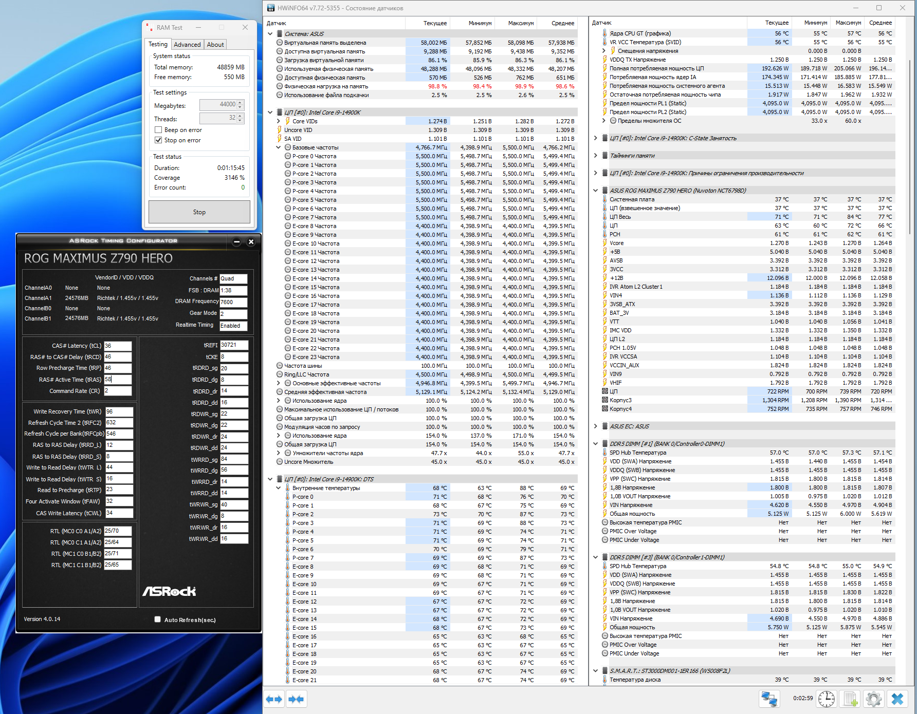

Регистрация: 05.04.2017
Откуда: Киев
пробовал, около 7000 в авто выставляло, тоже вылетает, почему то думаю что виноват контроллер и 7200c32 он тоже не хочет с максимальными частотами ядер, потому как prime и y-cruncher я проходил с пониженными частотами, так как во время тестов был троттлинг и была не полная нагрузка на контроллер (мои догадки), сейчас настроил вот так (скрин), пока что прошёл тест OptimalforIntelDDR5 полтора часа 21 цикл, так же его затестил с включенным FurMark) в таком режиме в тесте ошибка появилась аж на 40 минуте, но температура SPD Hub была уже 70 градусов, в реальных нагрузках до такой температуры точно не дойдет, пойду теперь в игре тестить... надо попробовать потом будет ещё VDD понизить...
скрин
7000.jpg [ 231.57 КБ | Просмотров: 988 ]
Вольтажи:
VDD 1.5
VDDQ 1.45
VPP 1.8
VDDQ TX 1.25
IMC VDD 1.4
SA 1.1
Регистрация: 30.09.2007
Откуда: Tver
Фото: 29
hasiasuper 1.5 для 7000С32 - овердофига, это же не старый Мдай.
1.42-1.44 максимум для Адая
Russian Overs Team
