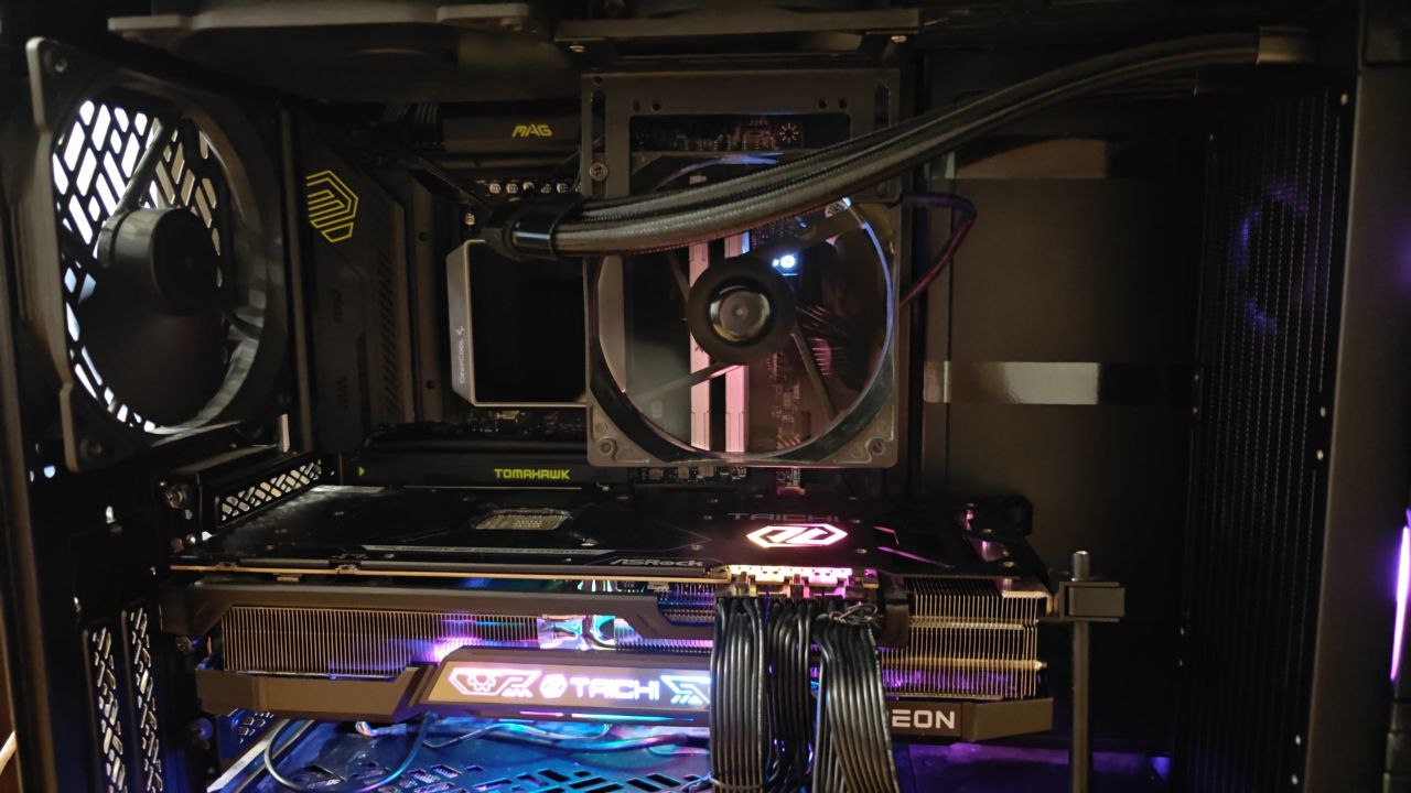

так по датчику минус 10 градусов, радиатор же обдувает и хватает. Там шланги тогда мешаются и будет выглядеть колхозно.
Даже с 92мм уже все под натяжку со шлангами поэтому и оставил 80мм.

Viener писал(а):
вентилятор и крепление
Интересное решение: выглядит вполне неплохо и с охлаждением справляется.
По фото толщина металла вроде позволяет если что немного подогнуть его, правильно понимаю? То есть, чтобы угол кронштейна не 90 градусов стал, а 80 или 110.
У себя просто прикинул сейчас такой, не факт, что вентилятор ровно под прямым углом влезет: наружу или внутрь корпуса его подогнуть, возможно, придётся.
не совсем понял что именно вы хотите сделать, но видел отзыв с али что пришел гнутый, без проблем поправили руками обратно.
Имелось ввиду в сторону от и к ОЗУ отогнуть.
схема
Но похоже не придётся ничего изгибать. Хотел 120мм. вентилятор поставить, но он не влезает никак. А для 92 мм. места достаточно.
За модели вентиляторов спасибо, буду иметь ввиду.

Viener
Сжо перевернуть никак? Чтоб шланги с другой стороны были. Тем более у вас не 420я .я еще в процессе сборки(некогда), мне пришлось тыловой вентилятор переносить и вешать с другой стороны корпуса.

Viener писал(а):
не предусмотрены там другие положения
Закажи у кетаёзов два десятка винтов-стоек 3,5 мм, десяток по 20 мм длинной, десяток по 10 мм. Затем покупаешь в ближайшем строительном магазине две-три петли навесные для шкафов (в зависимости от необходимого размера вентилятора 2 для 80-92 или 3 для 120 мм). Укорачиваешь дома/ на работе петли ножовкой или ушм если прям смертельно нужна "красота". А дальше, собираешь винты-стойки в необходимую длинну (55-60 для 80-92 мм вентиля, ~70+ мм для 120-ого вентиля) вкручиваешь по двум или трём монтажным отверстиям в материнке (два сверху над озу и одно внизу справа от озу), петли вкручиваешь в рамку вентилятора, крепление петель к стойкам выбираешь по своему вкусу или стандартные винты под отвёртку или винты для ручного затягивания из набора корпусной фурнитуры "dexp" из днс с широкой длинным пластиковым "оголовником".
80 мм iceberg thermal extra
у меня вроде нормально не колхозно
photo_2025-08-01_12-31-41.jpg [ 128.86 КБ | Просмотров: 3427 ]

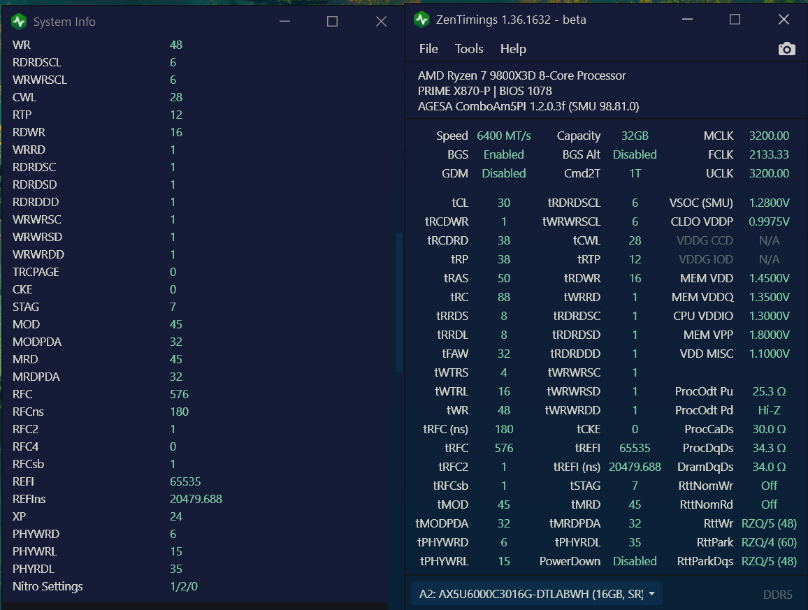

Дайте совет куда копать:
Прошёл тесты
Y-cruncher-тесты FFTv4,N64,VT3 - 6 часов
Karhu - 5000%
HCI Memtest Pro 7.0 - 500%
OCCT Memory SSE and AVX - 60 минут каждый
но тест DDR5 Ryzen @ anta777 проходить ни в какую не хочет, может дать ошибку на 7 минуте, так и спустя 6 часов теста
ставил 6000 mhz с этими же таймингами и вольтажами, результат тот-же
планки под активным охладом стоят, до 49 градусов максимум греются
Безымянный.png [ 158.39 КБ | Просмотров: 3355 ]

Callistratus

Litmus писал(а):
Callistratus
Курва используется?
Без курвы, но вольтаж вручную ставил 1.245v на 5300mhz, на 5400 тоже стабильно все, но убавил для тестов, стоит поставить на авто частоту и вольтаж и снова затестить?
Регистрация: 09.09.2012
Callistratus нитро редко у кого едет 1-2-0 на 6400, попробуй таки 1-2-1. У меня на прошлом цп 1-2-0 ехало, но иногда при очередном включении пк - анстаб. Также RCDWR вродь ниже 16 не советуют ставить, попробуй 16
Также с вольтажами можешь чуть поиграться - vsoc до 1.3, vddio до 1.35, vddp до 1.05-1.1
rcdwr и nitro, поставлю, vsoc, vddio ставил, эффекта не дало, vddp в долгосроке не крякнет проц от такого напряжения? Многие пишут что <=1.0v надо, поэтому постремался ставить.
А кто ж его знает? Ты ж разгоном занялся, на этом поприще никаких гарантий. Имхо тот же vsoc 1.28 опаснее, чем vddp 1.1

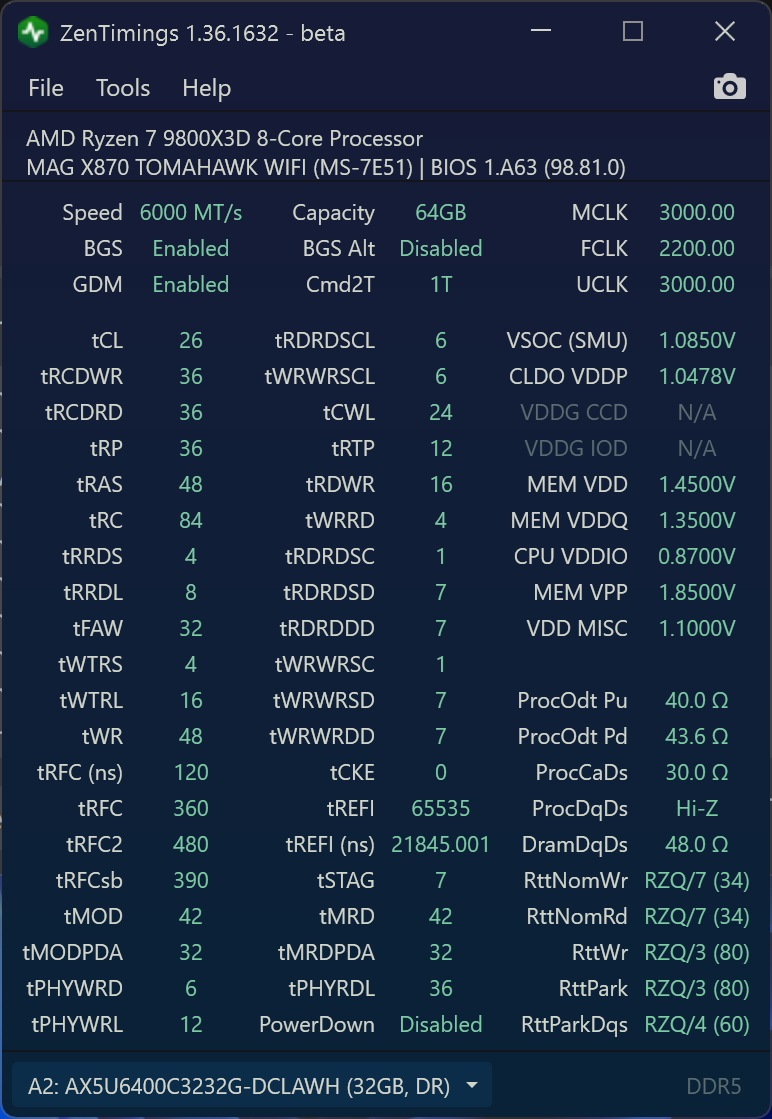

Регистрация: 17.06.2025
у меня плата vddp ставит автоматом выше 1в
ZenTimings_Screenshot.png [ 164.26 КБ | Просмотров: 3259 ]
