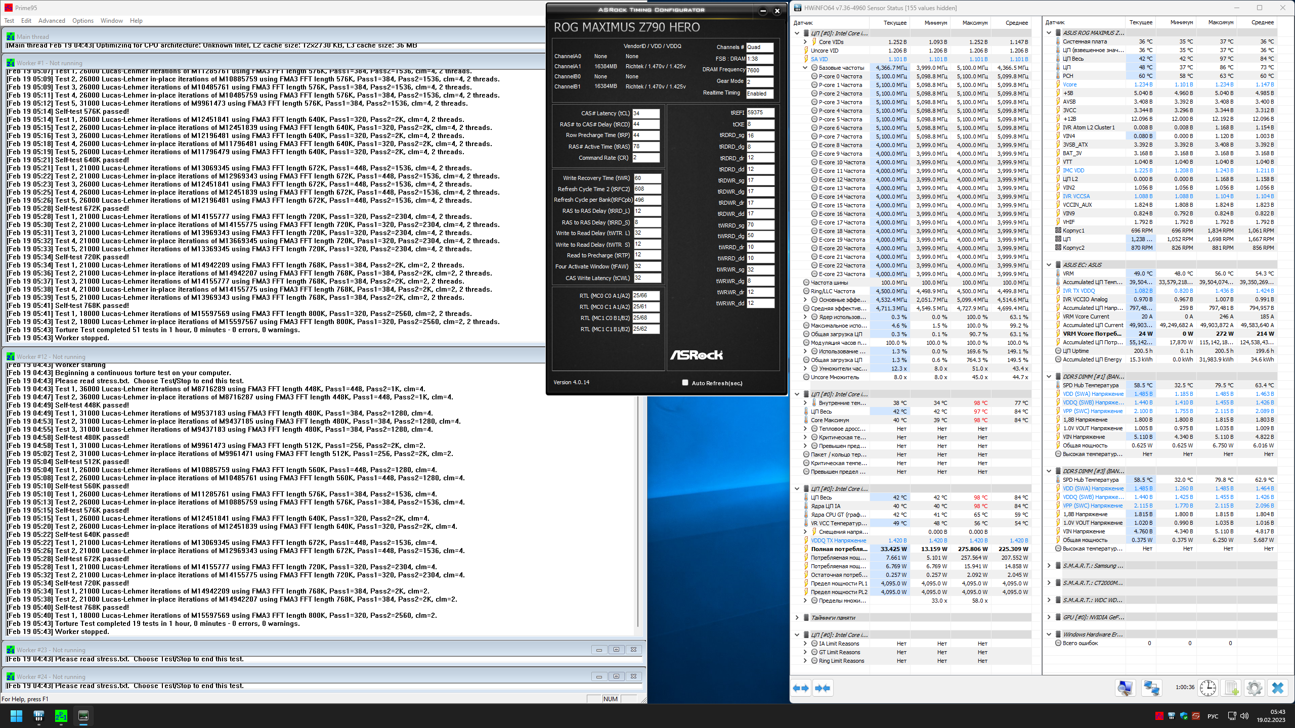

hasiasuper писал(а):
Подскажите куда копать, все стресс тесты прохожу (extreme, prime large, y-cruncher тесты 14-19 12 часов) а вот когда запускаю игру Rust, то выкидывает на рабочий стол без ошибок раз в 2-3 часа.
Проц 13900K сток, озу A-Die xmp 7600c36 1.4v, мать Asus Z790 Hero.
Проц ни 7400, ни 7600 не тянет (ошибки в тестах) контроллер проца или мать, хотя озу в списке протестированных.
Взял другой xmp 7200 34-44-44-115, на нём в игре не вылетает.

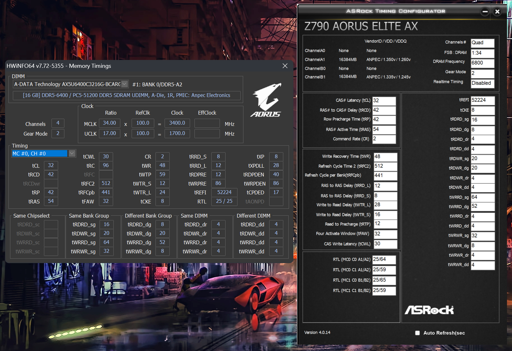

Подскажите пожалуйста где искать причину, кажется тренировка RTL неверная, на 6800 CL32 должно быть 58/59, а у меня 59/59.
Если в Advanced Memory Settings пункт Memory Timings Mode = Fixed то 59/59, если по умолчанию Dynamic то будет 65/65.
Если Memory Timings Mode = Dynamic и Round Trip Latency = Enabled, то снова 59/59
А если при Memory Timings Mode = Fixed сделать Round Trip Latency = Enabled то вообще или не проходит пост даже, или ошибки сразу.
Проц 14600KF, плата Aorus Z790 Elite AX, память Adata на Hynix
Все нормально

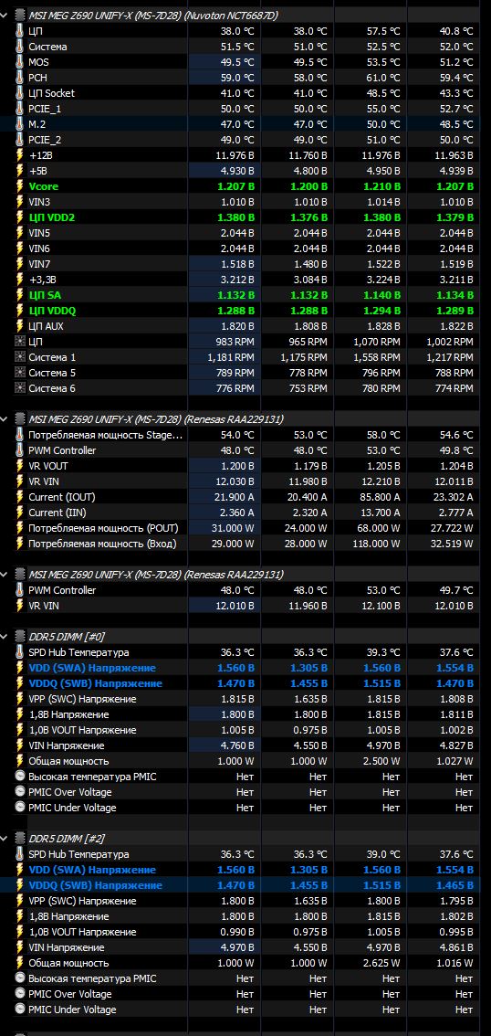

garison87 писал(а):
1.5 для 7000С32 - овердофига, это же не старый Мдай.
1.42-1.44 максимум для Адая
в общем погонял ночью память... достаточно даже VDD 1.41 VDDQ 1.38 для стресс тестов, а вот с запущенным одновременно FurMark лучше всего себя показали VDD 1.45 VDDQ 1.42, так же побегал игры, вроде не вылетают с тем конфигом) получается с 7200c32 таки контроллер не справлялся... думал попробовать 7000c30 взять, но даже при VDD 1.53 иногда проскакивают ошибки, а 6800с30 показалось менее производительным...
7000 32-40 будет прекрасно или 7000 32-41. Если не едет cl нет смысла мучать

diadiavaniar писал(а):
Все нормально
А почему это нормально не подскажите? Ведь по формуле от anta777 из шапки получается 58/59
#1 Intel 14600KF, Asus Z790 Hero, 48GB 7200@34, Palit 4070TiS, PX1200G
#2 AMD 7700, Asus B850 FG, 48GB 6000@28, Palit 4070TiS, PX1200G
Регистрация: 12.06.2019
Откуда: Сочи
По формуле 59/60, но часто платы ставят равные числа, это нормально. Если бы разница была больше 1 то уже не хорошо
1. i5 13600K, Z790 AORUS ELITE X WIFI7, Liquid Freezer II-360, Colorful iGame RTX 3080 Advanced, PcCOOLER P5-YS1000-G1F
Регистрация: 16.09.2010
Откуда: Уфа
Верно, я ошибся, по формуле 59/60, но не суть. Про равные числа понял, спасибо большое!
