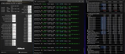

fyter Вот тебе 7400, не мое. Человек делал себе, скрин остался. Мб чем поможет.
photo_2024-03-04_22-27-47.jpg [ 173.74 КБ | Просмотров: 2973 ]
13600KF/NH-D15S/MSI Z790 TOMAHAWK MAX/DDR5-6400/YS850/5070

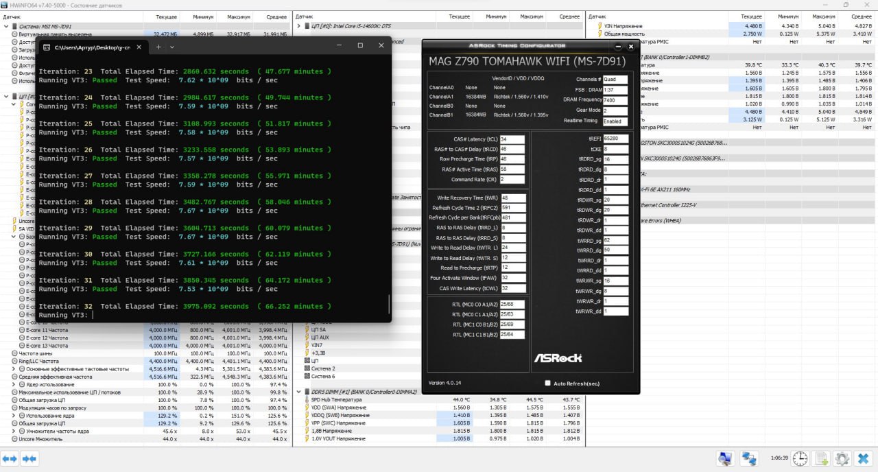

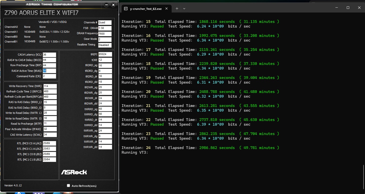

lexa Да я и сам сделал себе 7600, кранчер больше 25 кругов уже сделал, вроде стабильно, но это же ДДР5, одного кранчера не хватит.
Что то мне подсказывает, что не все так гладко будет.
3.jpg [ 313.02 КБ | Просмотров: 2948 ]
Я не верю, что контроллер процессора такой хороший попался, что 7600 потянул. То что плата хорошая я не сомневаюсь. Но пока 35 кругов прошло нормально.
Ryzen 7 9800x3d, MSI MAG B650 TOMAHAWK WIFI, KingBank DDR5 48gb 6400 CL30, RX 9070 XT, DP PQ850M, M.2 2TB Asgard 7000MB/s. Display Xiaomi G Pro 27i 180Ghz.

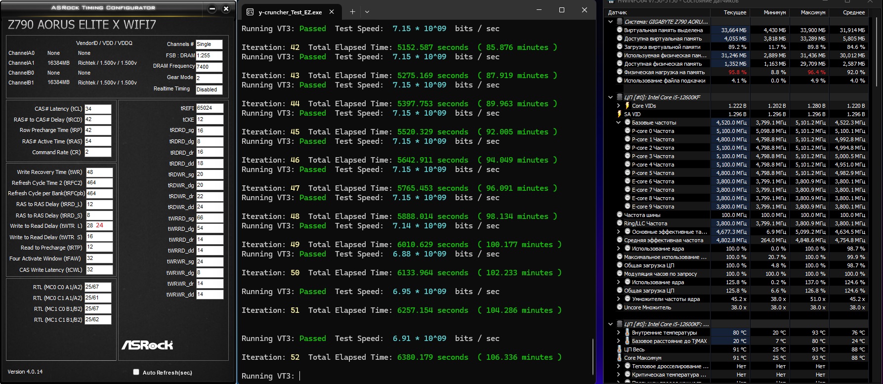

Покрутил немного частоту 7400, прогнал тесты пока полет нормальный. Подскажите, что можно подправить ещё в таймингах? Может что не так выставил. Вольтажи буду снижать после того как найду максимальную рабочую частоту.
test4.jpg [ 568.25 КБ | Просмотров: 2715 ]
Позже вернусь к частоте 7600, кажется есть шансы, т.к вчера на 45 круге в кранчере выдало ошибку.
я бы стремился к этому
для 7400
7400.jpg [ 222.98 КБ | Просмотров: 2562 ]
tWRRD двигать вместе с tWRWR по 2 вниз
тестить на пониженых частотах проца, как показала практика не имеет смысла, только для первичной проверки, надо тогда тестить в играх зависимых от озу если температура проца не позволяет в стресс тестах, так же тестируй FFT (больше прогреет память) и N32
