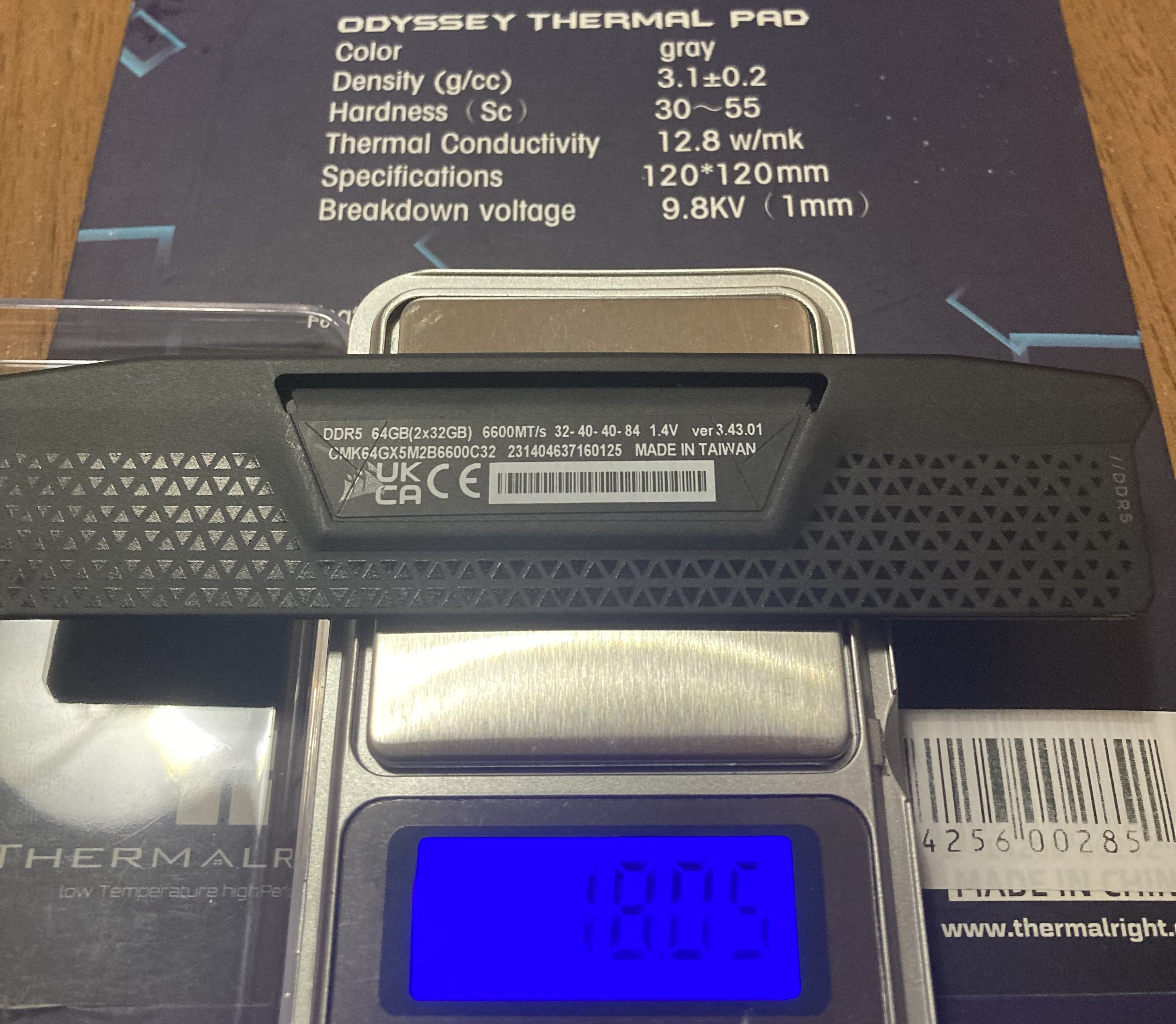

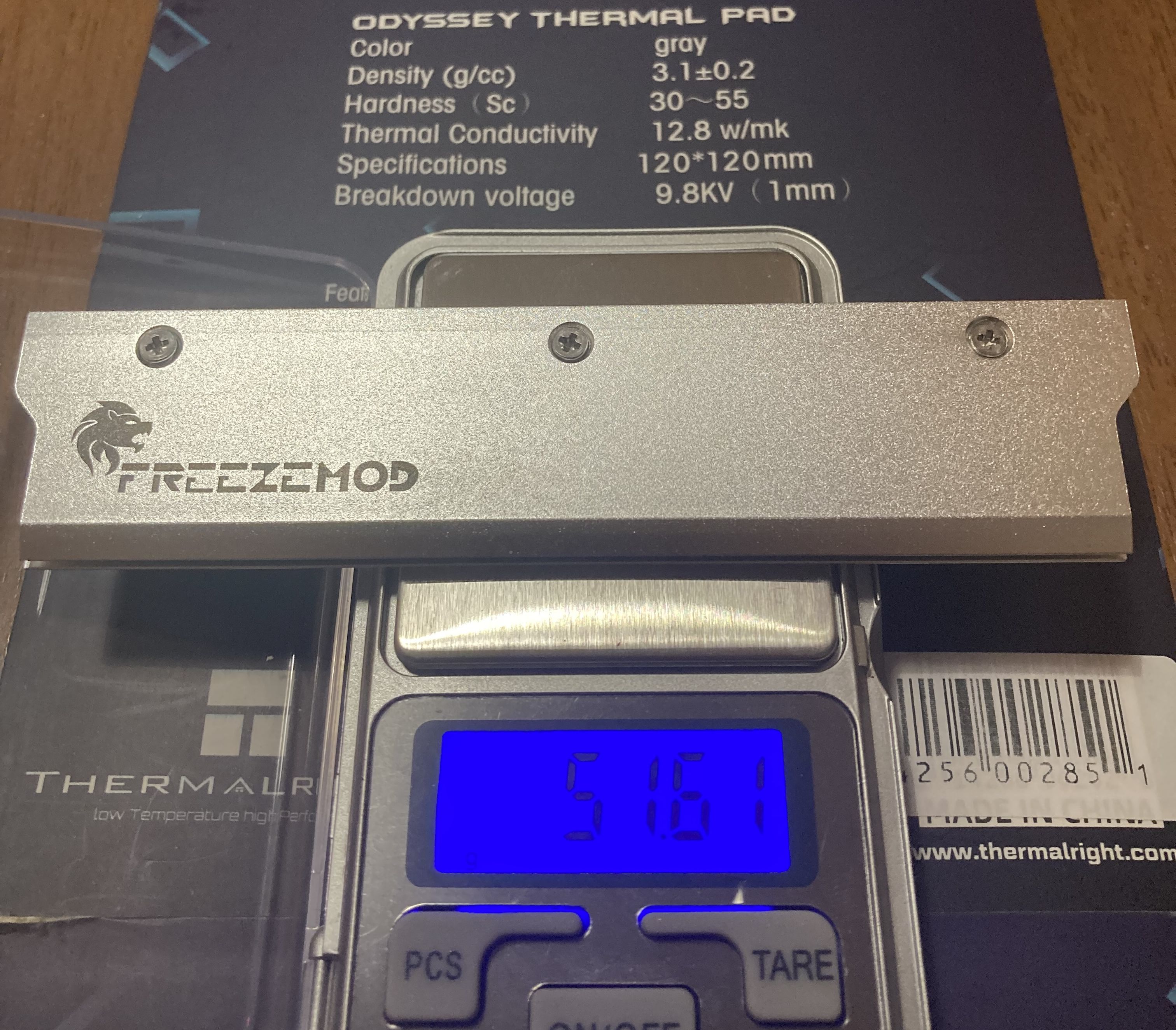

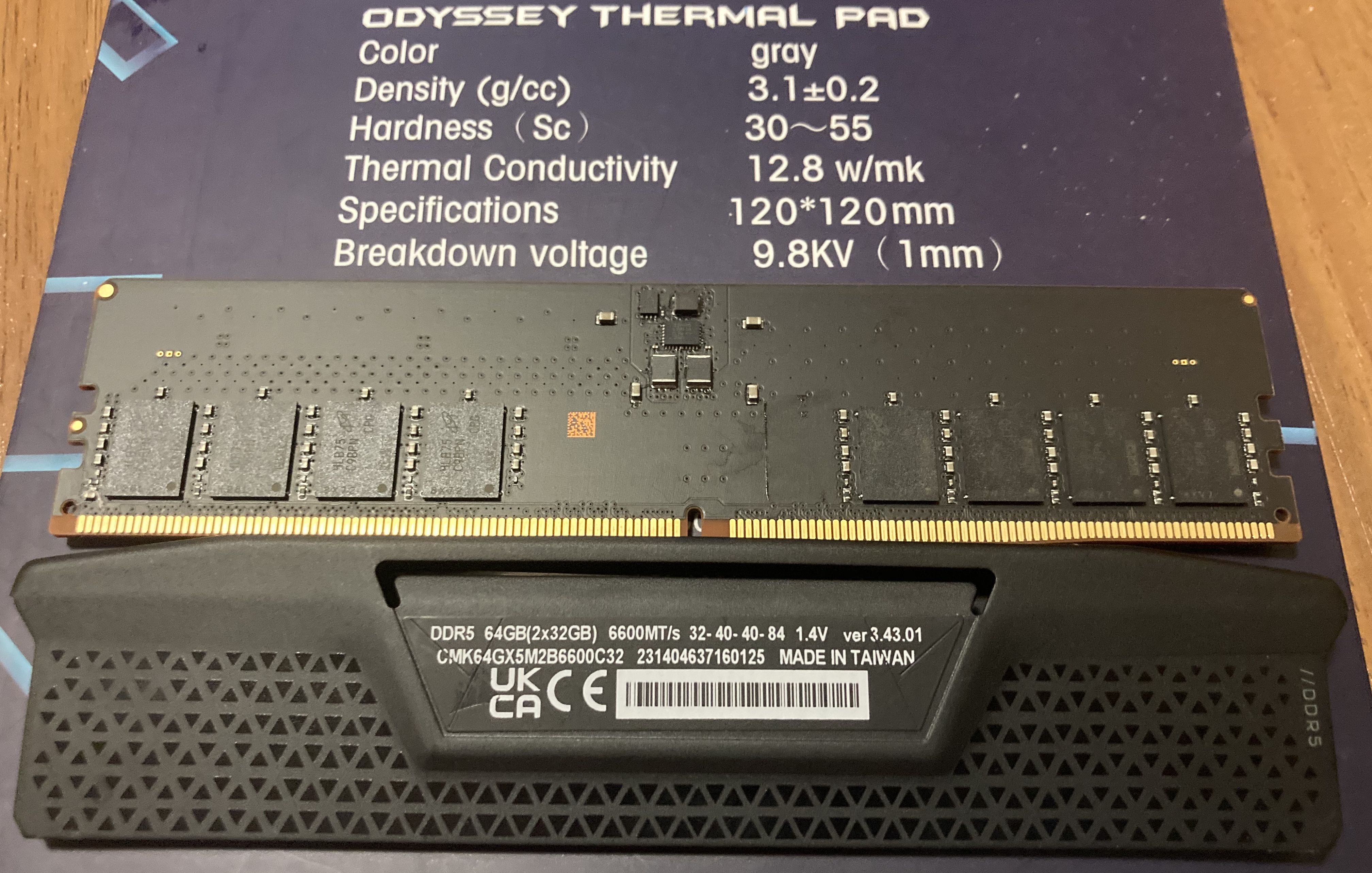

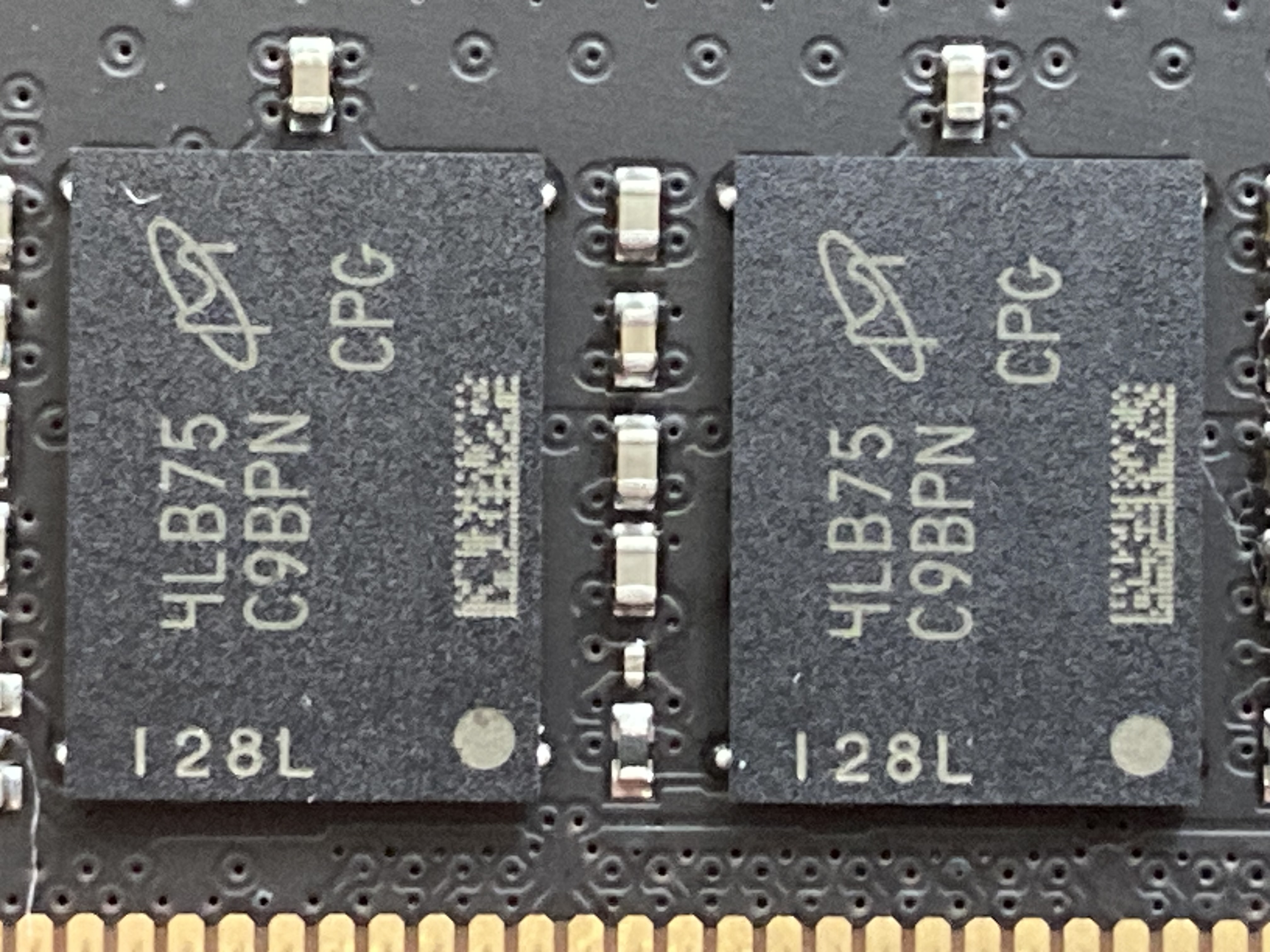

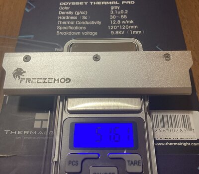

Всем привет, не выдержал я... только кое-как память настроил. Тайминги низкие на которых она запустилась и работает стабильно без ошибок в Memtest86+, CL36-41-41-64 v1.35. Ниже, если вольтаж ставить, ошибки сыпятся. Это ещё пол беды, ночью запустил в Topaze обработку фильма и лёг спать. Через полчаса проснулся от запаха гари, память прогрелась до 76 градусов при 1.35 V. А если бы я установил как рекомендует завод производителя 1.4 V, она бы через 5 минут достигла 90 градусов и умерла бы!
Решил сегодня поменять радиаторы, разобрал и о чудо... в Thufone и в BIOS памяти отображалась как Hynix, а в итоге память стоит Micron! – правильно, техподдержка сказала, что материнка не корректно отображает память.
В итоге радиаторы, купленные очень давно, не подошли, так как они для DDR4. Буду заказывать новые под DDR5, а то с такими радиаторами 18 грамм и термоскотчем в 1 ватт она бы не проработала у меня и недели, а то и меньше.
Китайские вон радиаторы от 51 грамм только весят. Медные нашёл 300 грамм низкопрофильные, но дорогие – 8000 рублей.
А точно память воняла? Очень сомнительно. Осмотрите внимательно у себя весь комп, розетку и т.п. - не загореться бы
по Ver(3) на радиаторе тож = микрону(эт если не разбирать ;) )
