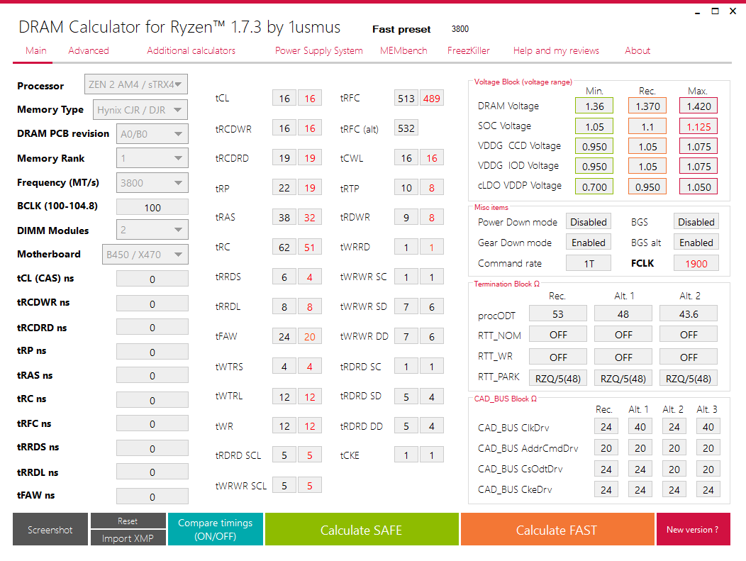

Rimpo писал(а):
Добрый день, друзья. Не привык я просить помощи, но за 1.5 месяца подвигов не произошло. Полная конфигурация в профиле, но продублирую материнку, память и процессор (да, да процессор zen+ на x570, вот такой вот винегрет...).
MSI MPG X570 Gaming Plus v. bios A90
AMD Ryzen 7 2700X [Stock]
G.Skill Trident Z Royal F4-3200C14D-32GTRG 32gb 3266 14-14-14-28-CR1 1.35v SoC 1.0250 68.6, 34, 80, 240 cadbus 20-20-20-20
Попробуй мои настройки на 3400 cl14, память у меня тоже 32Gb 3200CL14
ProcODT- 53, RTT_NOM - 48, RTT_WR - Off, RTT_PARK - Off, CAD_BUS - 24-24-24-24, RAM -1.38v, SOC - 0.975-1.025v

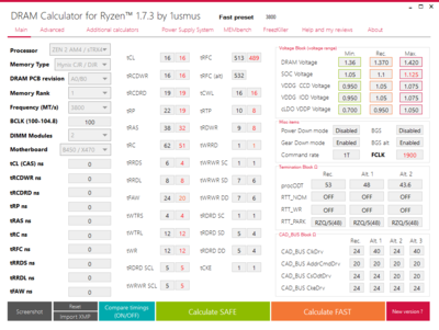

К сожалению, нет старта на procodt 53.3 и rtt_nom 48 wr и park - disable... Я именно Ваши результаты и брал за "визуальный" эталон (в своем первом посте на вас ссылаюсь).

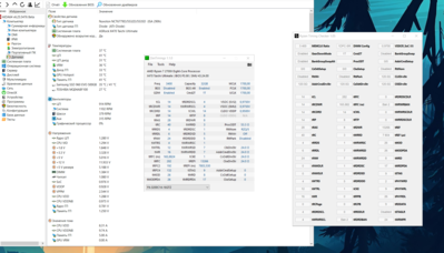

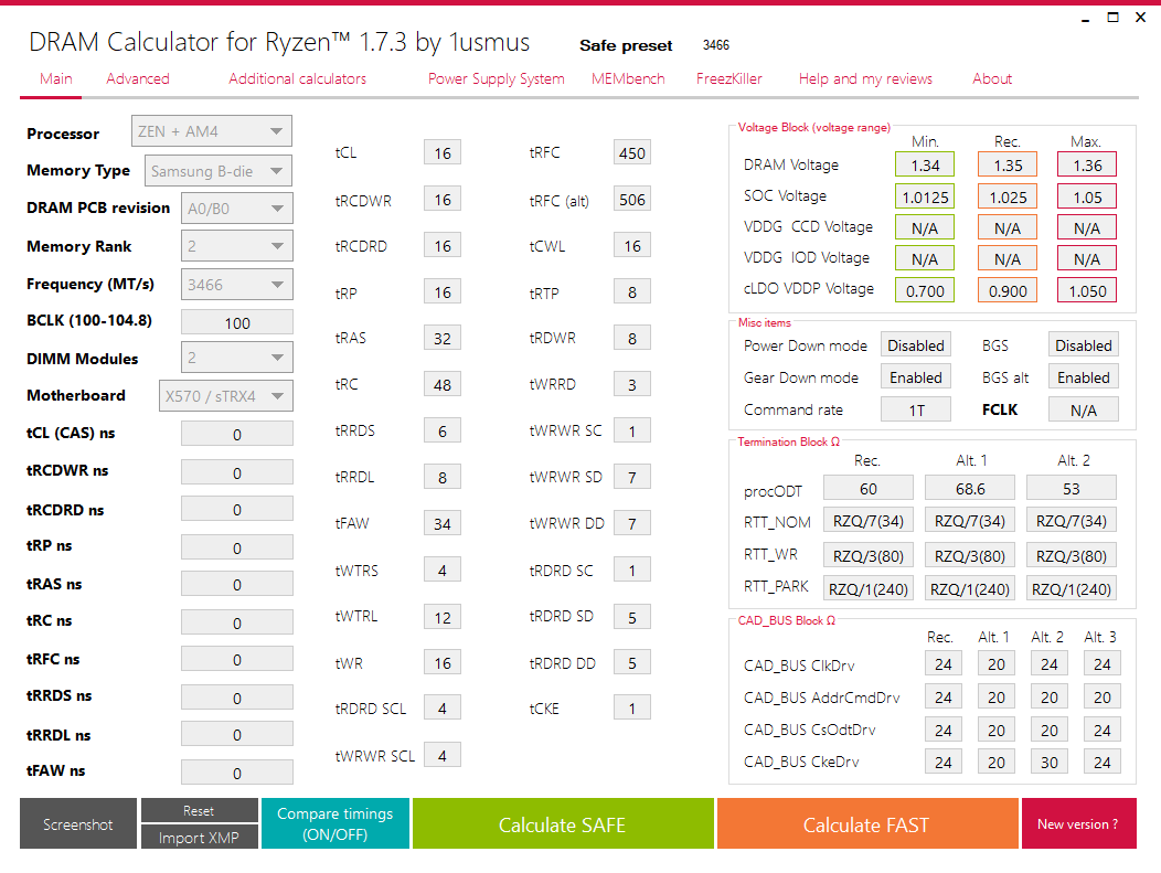

Добавлю информации: старты только на 68.6 34 80 240, без выбора сопротивлений вручную как и писал ночью, начиная от залипаний в биосе (фризы, с последующим CLR CMOS через перемычку) заканчивая бсодами при загрузке windows)
За всю ночь удалось загрузиться на 3333 и пройти 3+ часовой TM (все тот же пресет anta) с 2 ошибкми (видимо по температуре, т.к по HWinfo пиковая температура была аж 57.1 гр., глазами не мог заметить на каком их циклов, но не на первом. Хоть пару часов, перед рабочим днем, поспать нужно, поэтому и проглядел :oops: ). По рекомендациям выше больше мучать этим пресетом не буду. Ограничусь пресетом 1usmus'a. Т.к еще плаваю в теории (статья 1usmus'a прочитана) все еще надеюсь на калькулятор. Но, приспустил амбиции (да их и не было...) и теперь беру пресеты из A0/B0, Safe. Напряжение было 1.380. vdpp 0.950. soc 1.0250.
1.png [ 66.86 КБ | Просмотров: 538 ]
Это 3333 (описание ощущений дал чуть выше)
На 3466 старты стабильные, но увы, при запуске windows bsod'ы.
Использовал этот пресет
2.png [ 67.11 КБ | Просмотров: 538 ]
По окончанию рабочего дня, буду следовать рекомендациям и подбирать первички вручную.
