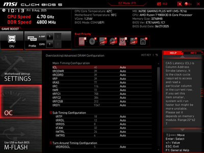

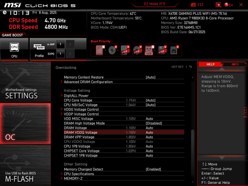

Вопрос новичка, а как на msi x670e gaming plus wifi можно настроить тайминги? Везде стоит режим "авто" и никак не изменить их.
UPD
В общем, ситуация в следующем. В биосе msi x670e gaming wifi невозможно изменить тайминги и напряжение. Профили xmp и expo отключены, сброс до заводских настроек не помог, биос прошивал и перепрошил ещё раз при заводских настройках - всё без толку. Оперативка - KingBank DDR5 White SoarBlade RGB Heatsink KRRW Hynix A-die 6000 MHz /CL28/ 2x16 ГБ (K5.01.FLA5ED9301). Что делать?

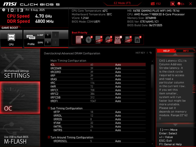

Регистрация: 06.08.2025
UPD
Прикрепите фотографию биоса где вы не можете изменить тайминги и напряжение.
Возможно, вы смотрите в разделе AMD OVERCLOCKING, а не в разделе OC.
БИОС

Регистрация: 29.10.2013
Фото: 5
UPD
В том-то и дело, что смотрю в OC разделе.
MSI_SnapShot.jpg [ 123.4 КБ | Просмотров: 643 ]
MSI_SnapShot_00.jpg [ 122.72 КБ | Просмотров: 643 ]

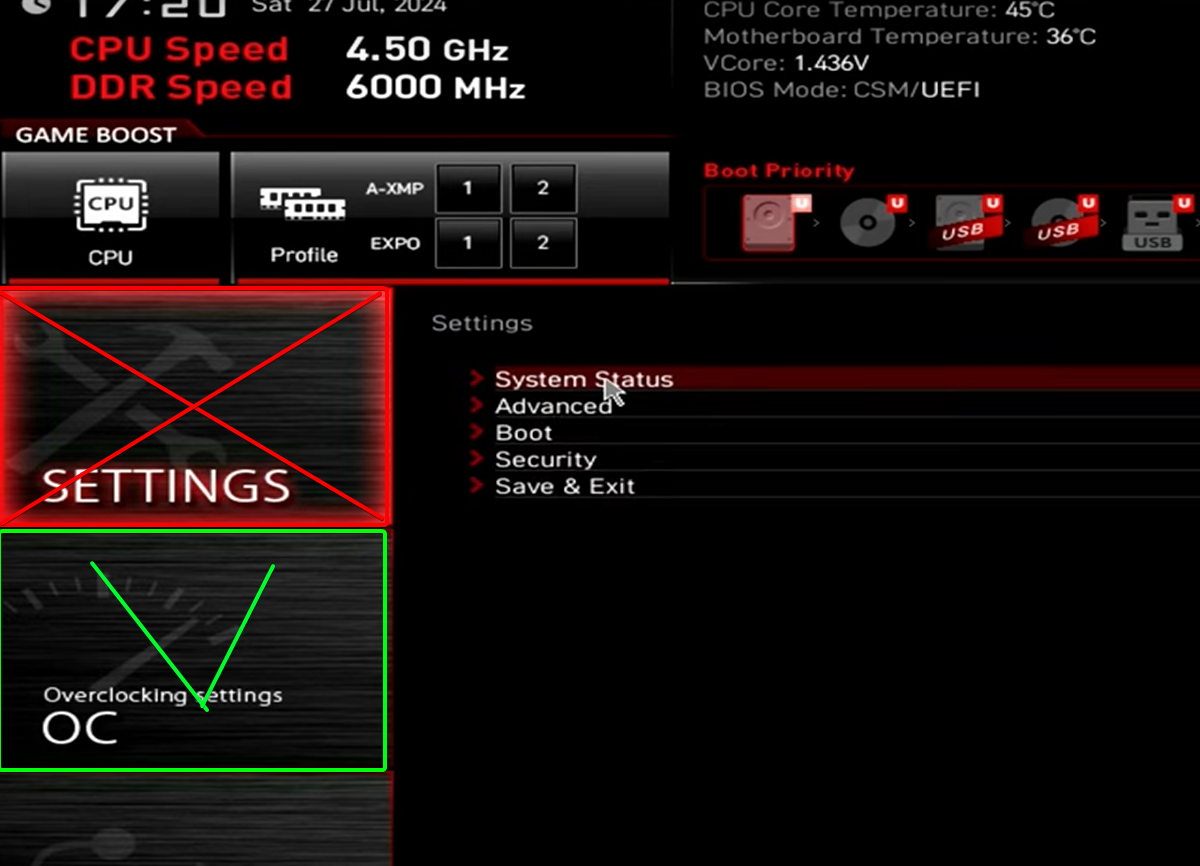

Регистрация: 17.06.2025
Johnny Milliard
там в настройках должно быть ..есть типа включить режим .. Эксперт ..ОС или подобное

Регистрация: 05.02.2012
Откуда: Ростов-на-Дону
С такими познаниями лучше включить Expo и больше ничего не трогать, всё там выставляется, где стоит авто прописывай тайминги вручную, в части разделов при нажатии enter (где авто) появится возможность выбора, вот и всё.
Фото: 5
В том-то и дело, что не выставляются тайминги. А с таймингами Expo фпс нестабильный и зачастую сниженный на 5090, хотя последняя в Суперпозиции показывает результаты как надо.
Johnny Milliard Как только зайдёшь в раздел OC в самой первой строке поставь режим эксперт, всё должно работать.
