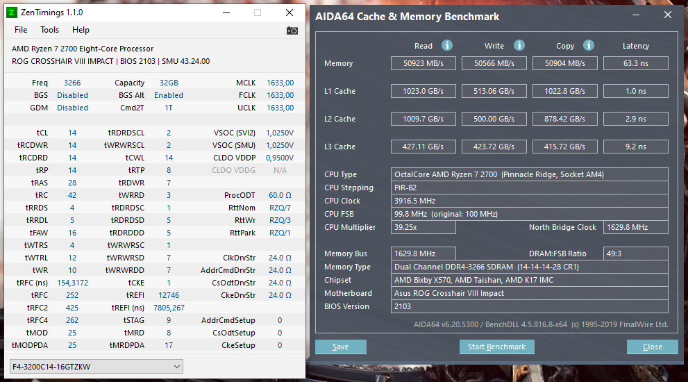

Rimpo попробуйте мои настройки:
3266CL14_stable.png [ 224.92 КБ | Просмотров: 741 ]

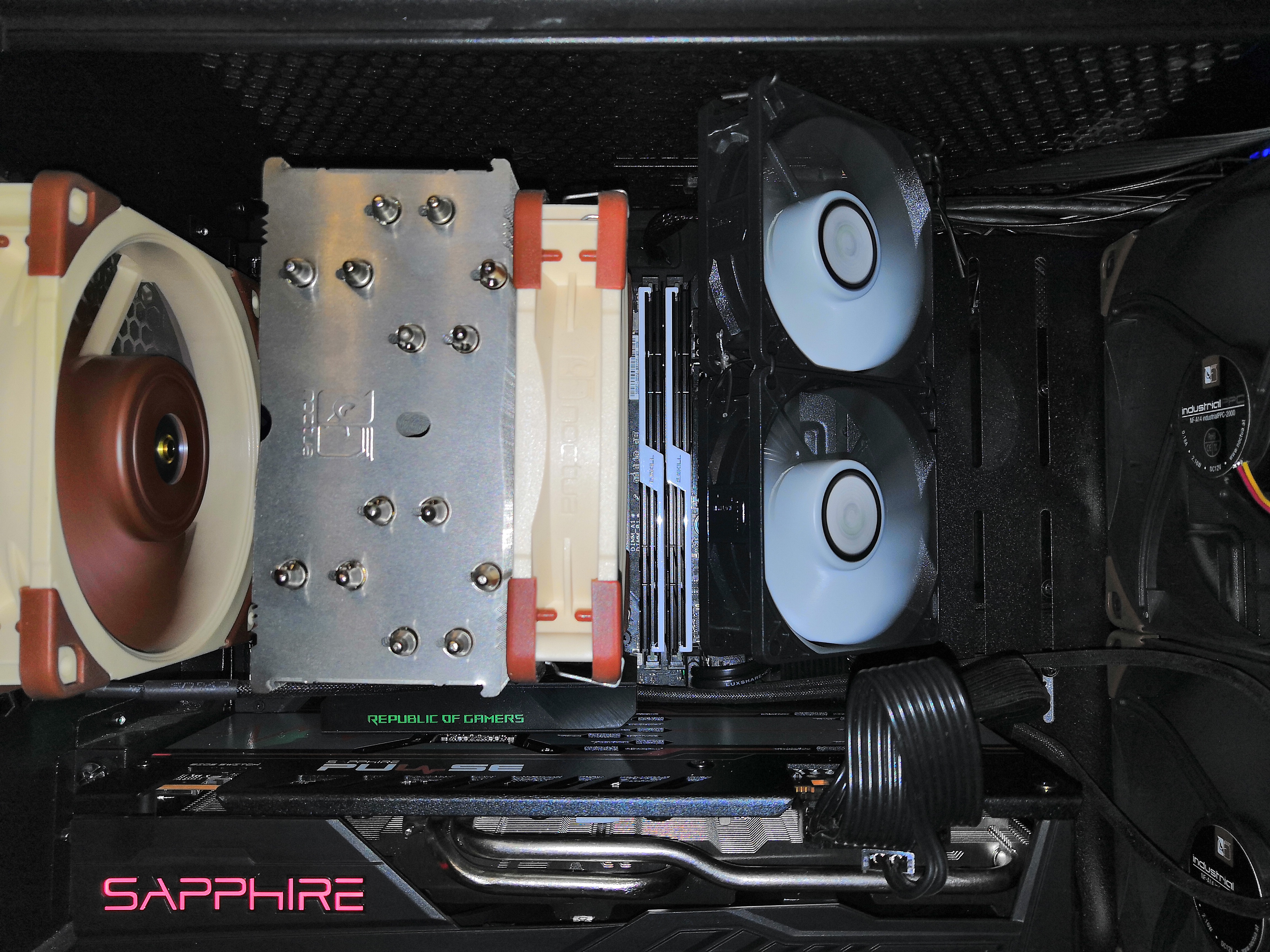

Обдув при таком напряжении не помешает.
Я два 80мм тихоходных крутилятора прилепил на стяжках, обдувают память и цепи SoC, на которые производитель МП зажопил радиатор
smartcapture.jpg [ 6.45 МБ | Просмотров: 690 ]

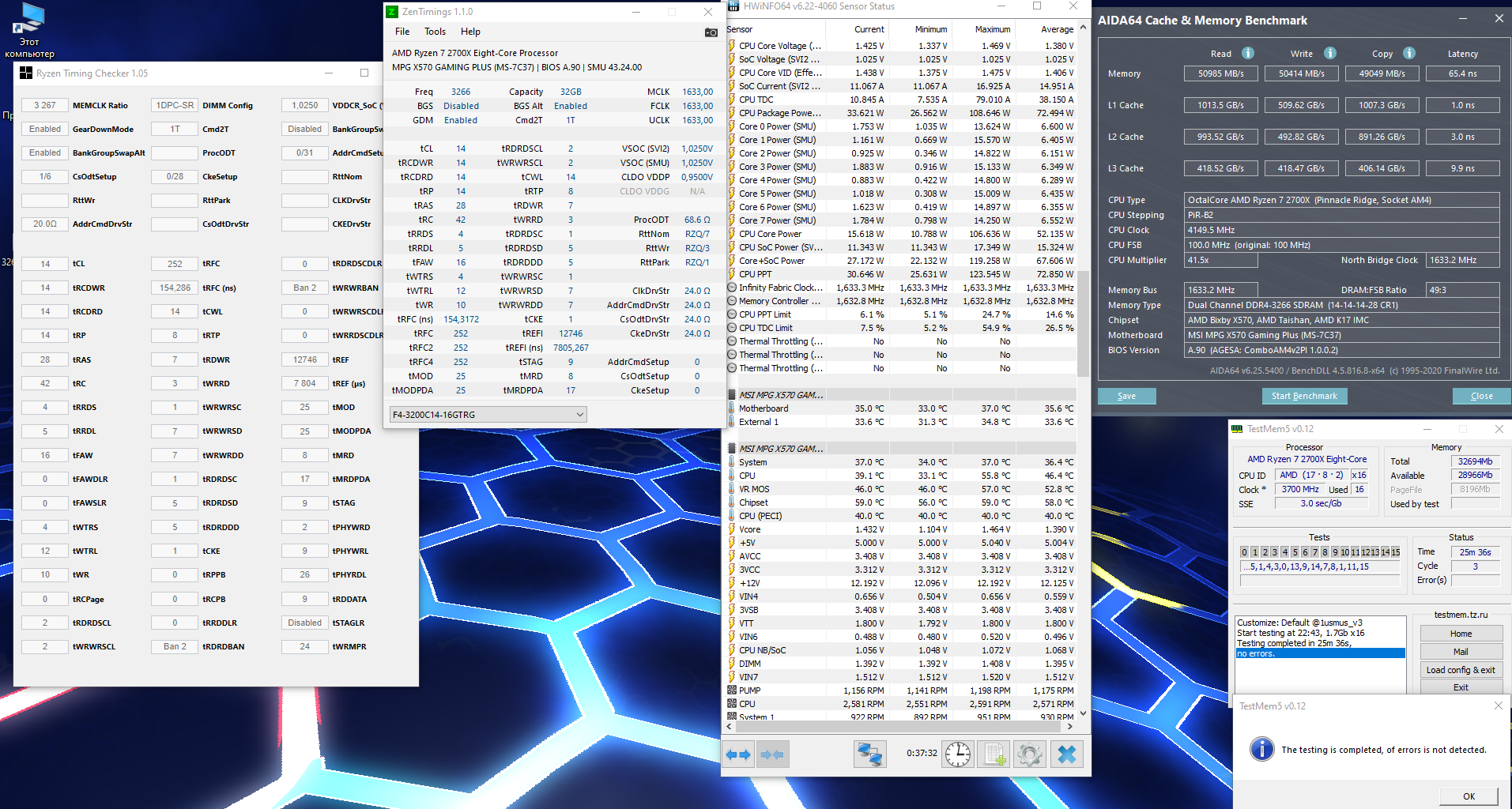

fm_r2dsf
Как раз вот устанавливал куллера. Попробовал еще плашки местами поменять - все одно и тоже, потолок загрузки это 3333 (ошибки в ТМ 1usmus v3), вернул их на место. С ваших настроек, как и писал ранее, "срисовал" все кроме напряжения (понизил с 1.4 до 1.39) и GDM ON, т.к при OFF бсоды прямо при загрузке Windows... Прошел TM 1usmus - все хорошо (anta777 мучать ее не буду).
3266 by fm_r2dsf
Screenshot_1.png [ 834.67 КБ | Просмотров: 674 ]
Теперь вот еще больше вопросов появилось, т.к выключенный GDM - бсод'ы, а изза его включения, как я понял, латенси увеличилась...? Беда...
P.S Спасибо за красивый пресет!
