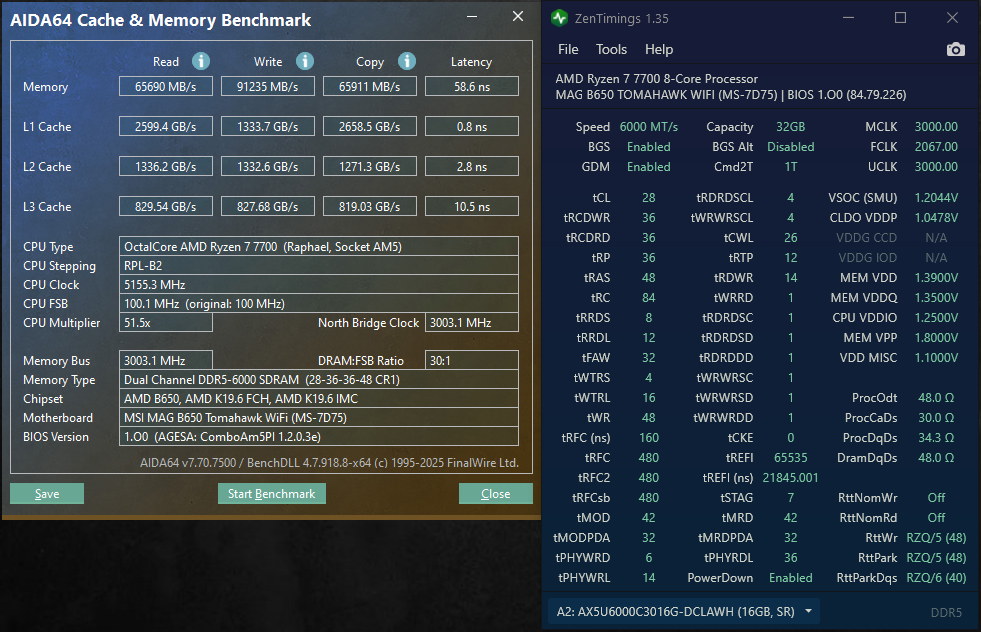

Регистрация: 09.12.2021
Чипы Hynix M-die, memtest anta@extreme, cruncher (16,17,18) карху 10000% все тесты пройдены несколько раз, ошибок нет, все напряжения и тайминги взяты из этой темы, пк включается 25 сек от кнопки до раб. стола, ничего выдающегося, но может кому пригодится просто чтобы ужать стандартный EXPO, 6200cl28 не проходит тесты при 1.44 дальше пробовать не стал потому что активный обдув памяти реализовать не смогу из за башенного кулера.
zen.png [ 370.85 КБ | Просмотров: 2276 ]

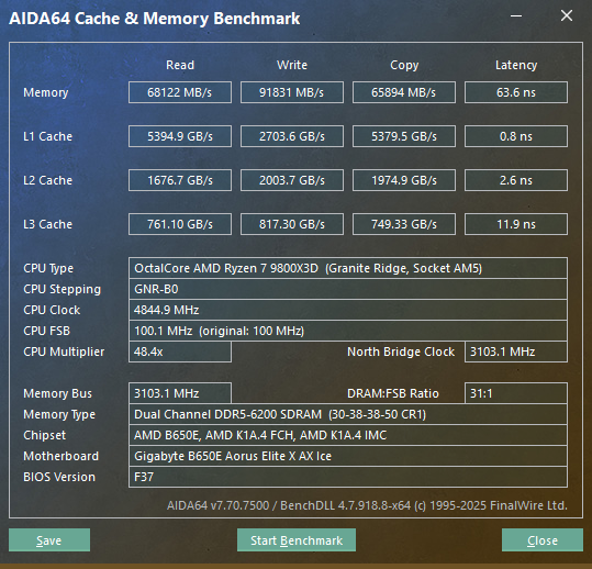

Регистрация: 06.08.2019
Всем доброго дня. Вот такой результат у меня получился c кингбанками 2x24 6800CL32. Можно ли что-то еще улучшить?
Фабрику на 2133МГц надо для 6200 с повышением VSoC. Тогда задержка еще уменьшится.
А разве псевдо-синхрон для памяти 6200 это не 2067 частота фабрики?

zukimo писал(а):
Внимательно читаем 1-й пост. Цитирую:
"Можно увеличить FCLK на 2 шага (шаг 33,33), чтобы нивелировать разницу от потери синхронности.
То есть выставить так:
6000->=2067
6100->=2100
6200->=2133
6300->=2167
6400->=2200
При этом помнить, что реальную рабочую частоту FCLK можно узнать только с помощью тестов, так как без проблем возможно установить большую FCLK, но она будет троттлить в работе."
Я у себя на 6200 проверял все частоты FCLK от 2033 до 2200. До 2133 идёт повышение скорости чтения/записи/копирования, а на 2167 - уже снижение. На 2200 - еще ниже.
Вообще, предлагаю самому разные варианты попробовать и протестить. Может быть, от качества кремния в ЦП зависит.
Спасибо, фабрика 2133 у меня едет даже без повышения VSOC. Тогда так и оставлю.
Регистрация: 27.04.2017
Откуда: Курская область
"Едет" имеете ввиду, что комп включается? Надо тестить. Гоняйте проверку FCLK из шапки. У меня 2133 на VSOC 1.2В стабильно заработала.
Я обычно на linx ориентируюсь, запускаю 100 проходов и смотрю, чтобы разброс результатов был не больше 2-3 ГФлопс. Понятно, что полностью фоновую активность винды не убрать, поэтому какие-то одиночные значения могут вываливаться из этого интервала.

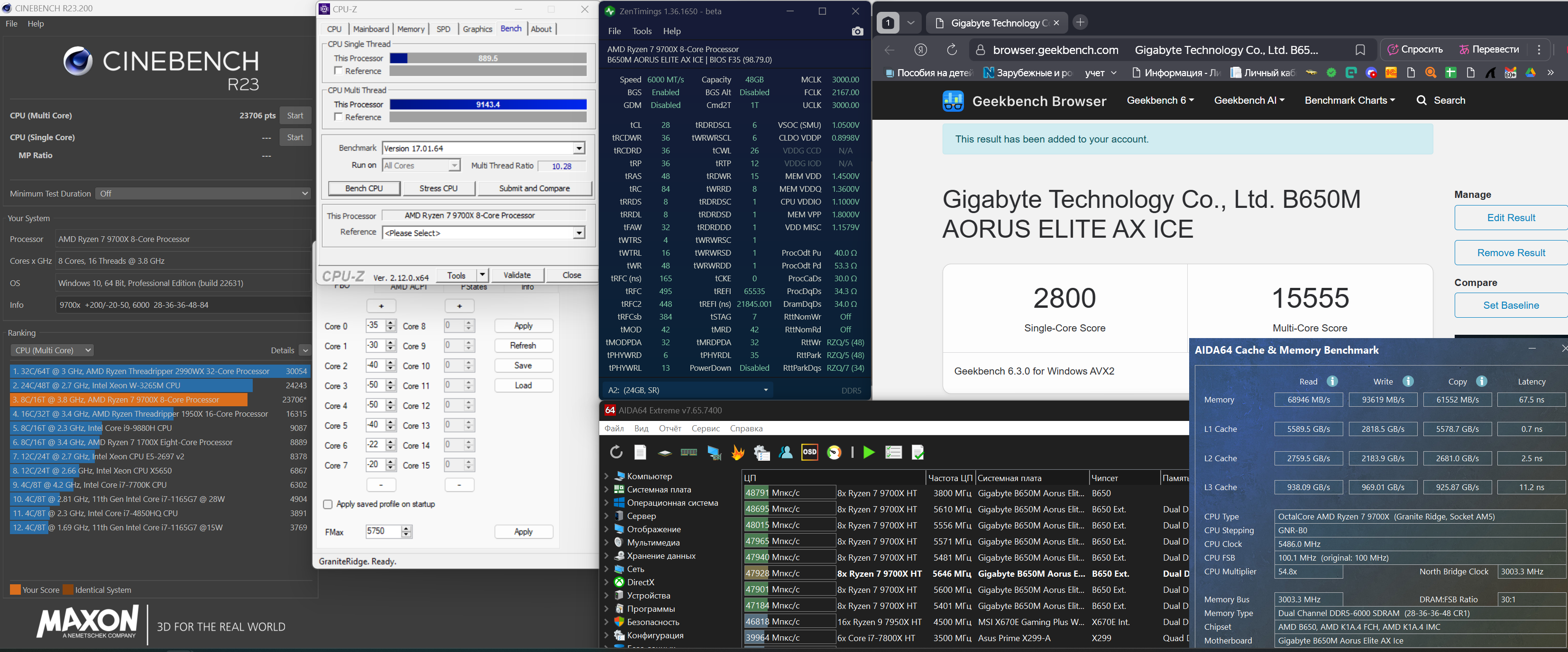

Регистрация: 27.05.2019
Доброго времени суток комрады, что-то нужно подправить?
гдмофф нитро 1-2-0-8-8

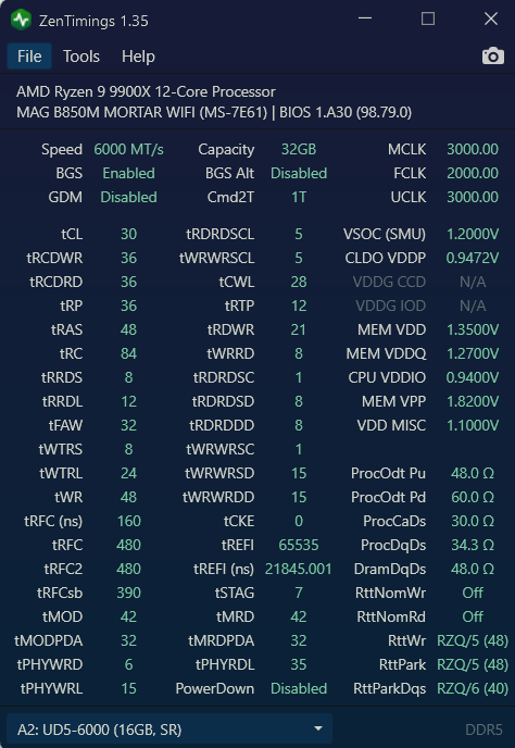

Регистрация: 17.06.2025
enot52rus
tRFC 360
AMD 9800X3D/ MSIX870 TOMAHAWK/ADATA XPG Lancer 64ГБ 6000CL26/Radeon RX 7900 XTX Taichi/ DEEPCOOL PQ1000M/34"Samsung Odyssey G8 G85SD

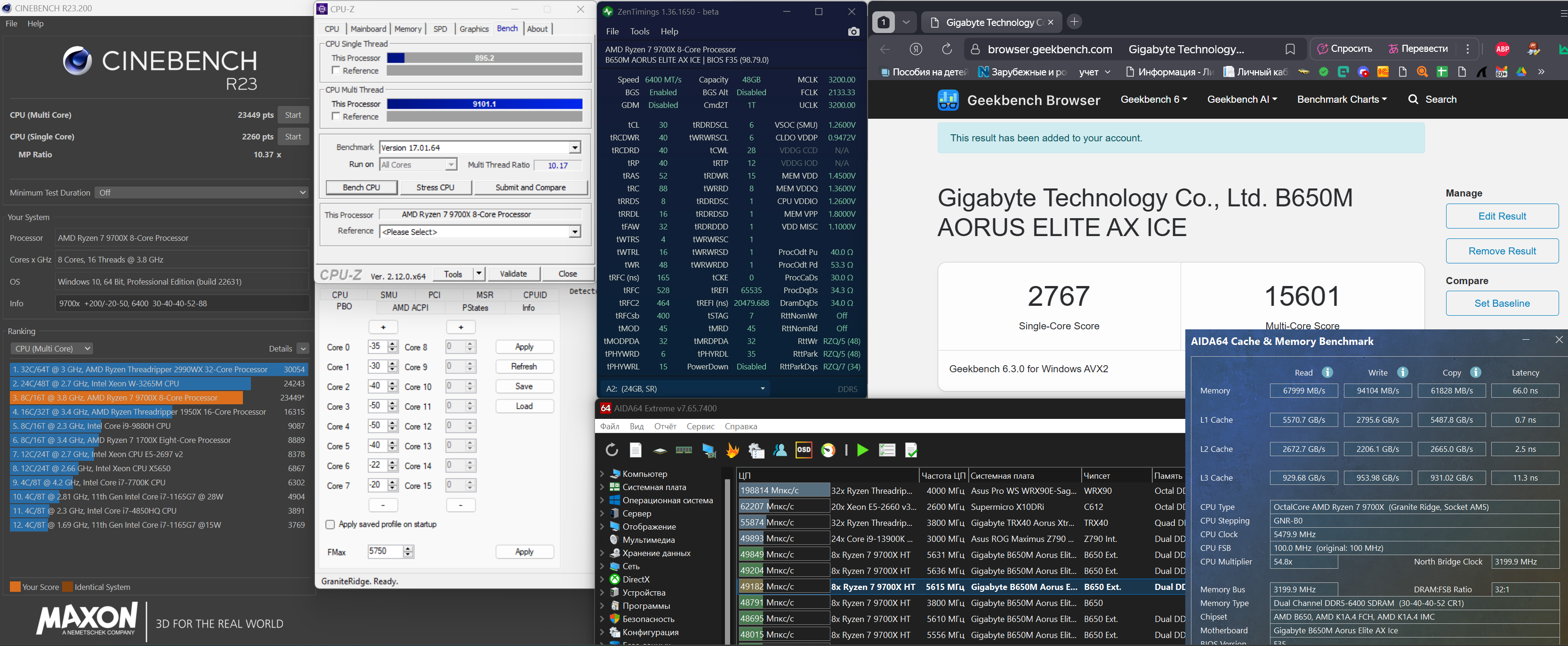

Регистрация: 17.02.2006
Откуда: г.Краснодар
такая-же память у меня, можешь подужать tRFC до 165нс примерно у меня работает. Но я поднимал напругу, поэтому тут х.з. надо ли оно тебе, по сути это микроскопическая разница в реальном использовании скажем в играх.
6000.png [ 1.39 МБ | Просмотров: 2467 ]
6400.png [ 1.4 МБ | Просмотров: 2467 ]
B650M AORUS ELITE AX ICE + Ryzen 9700x (+200/CO)
KINGBANK 2x24Gb (6000 28-36-36-48-84 2167Fclk, 6400 30-40-38-52-88 2133Fclk)

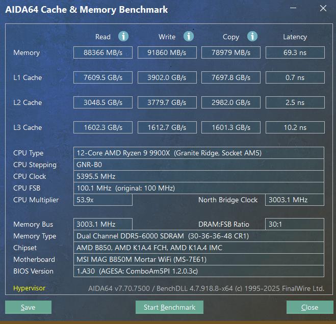

Регистрация: 08.08.2025
Всем привет. Память Team T-Create Expert 2x16ГБ DDR5 6000 МГц CTCED532G6000HC30DC01. Что можно сделать для снижения latency на Win11Pro 24H2?
1.png [ 55.53 КБ | Просмотров: 1832 ]
2.png [ 397.63 КБ | Просмотров: 1832 ]
