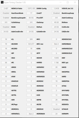

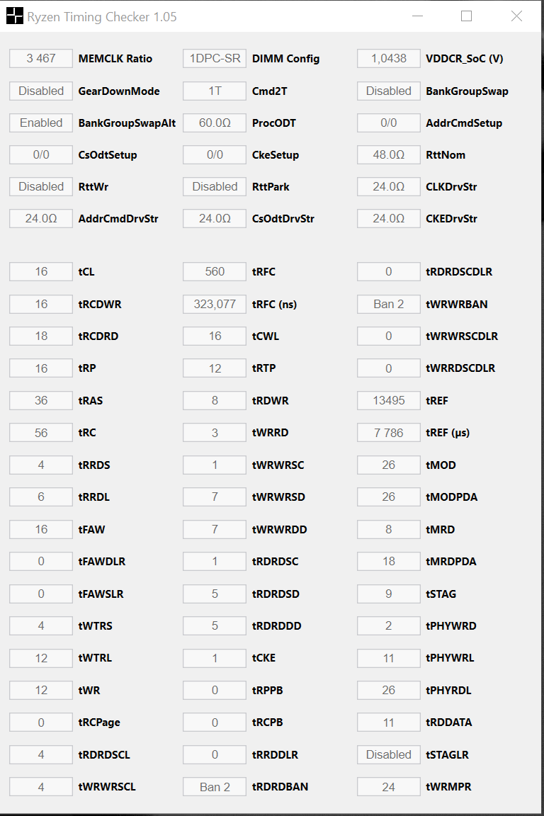

Leon75 писал(а):
Буду пробовать 3666.
Судя по быстрому конфигу все ок:
Чуть позже проверю тяжелой артиллерией....

cert писал(а):
осталось отключить из розетки минут на 5+, загрузиться и проверить ещё раз))
Долгий не прошел:
3600 цл16 потолок по ходу....
