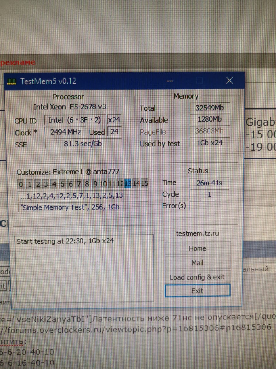

"рефрэш поставить" это что такое, не понял
tm5 сколько нужно гонять, что она должна показать? первый раз пользуюсь
хмм, уже неплохо для DDR3@2133. + по началу лучше погонять другую версию она покороче, а тут, ну 1 цикл пройди раз уж начал, он 1:10 будет у тебя идти наверно. Насчёт рефрэша смотри тайминги свои в биосе и найдёшь то, что не понял ;)

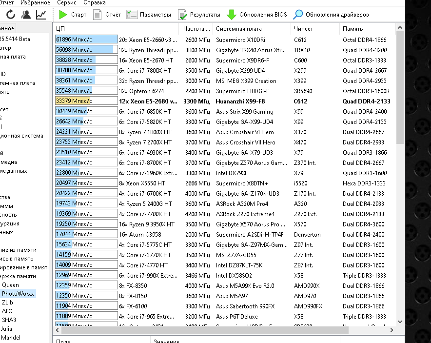

Знаю, что на моей конфигурации в тесте WinRAR должно быть 35000 очков производительности. Но максимум, что я добивался это 29000 очков. Не могу понять в чём дело. :cry:
Так же прогнал тест TestMem5. Самый первый скрин с учётом этого прогона.
Ааа .. у тебя DDR4 тогда без WHEA можно жить@2133 если с первичными таймингами не перебарщивать в уменьшениях ;)

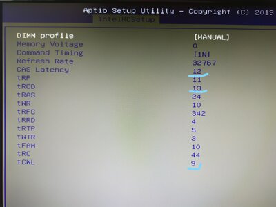

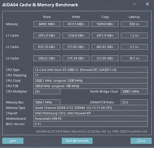

BOBKOC подскажи как задержку уменьшить?
память 1 ранговая
Добавлено спустя 4 минуты 42 секунды:
на фото что подчеркнуто уменьшить уже нельзя
TRFC можно до 336.если меньше то рубит обьем памяти :facepalm:
подскажи последовательность таймингов в моем случае
Благодарю заранее :beer:
Inked1625043275254_LI.jpg [ 5.74 МБ | Просмотров: 4943 ]
cachemem.png [ 68.14 КБ | Просмотров: 4943 ]
2.PNG [ 92.54 КБ | Просмотров: 4943 ]
1.PNG [ 63.08 КБ | Просмотров: 4943 ]
Регистрация: 30.03.2017
Откуда: Москва/Вешняки
Фото: 11
ну, по большому счёту никак :D , она через tCAS и tRCD уменьшается, которые у тебя не уменьшаются ;) .
так то, у тебя должно выглядеть базово 12-13-13-29-12-342-4-6-3-16-44-12 и рефреш 32512 далее уже изголяешься в духе
11-13-13-29-12-342-4-6-3-16-44-10 например, не прокатит, значит действит ниже у тебя не едит по первому таймингу.

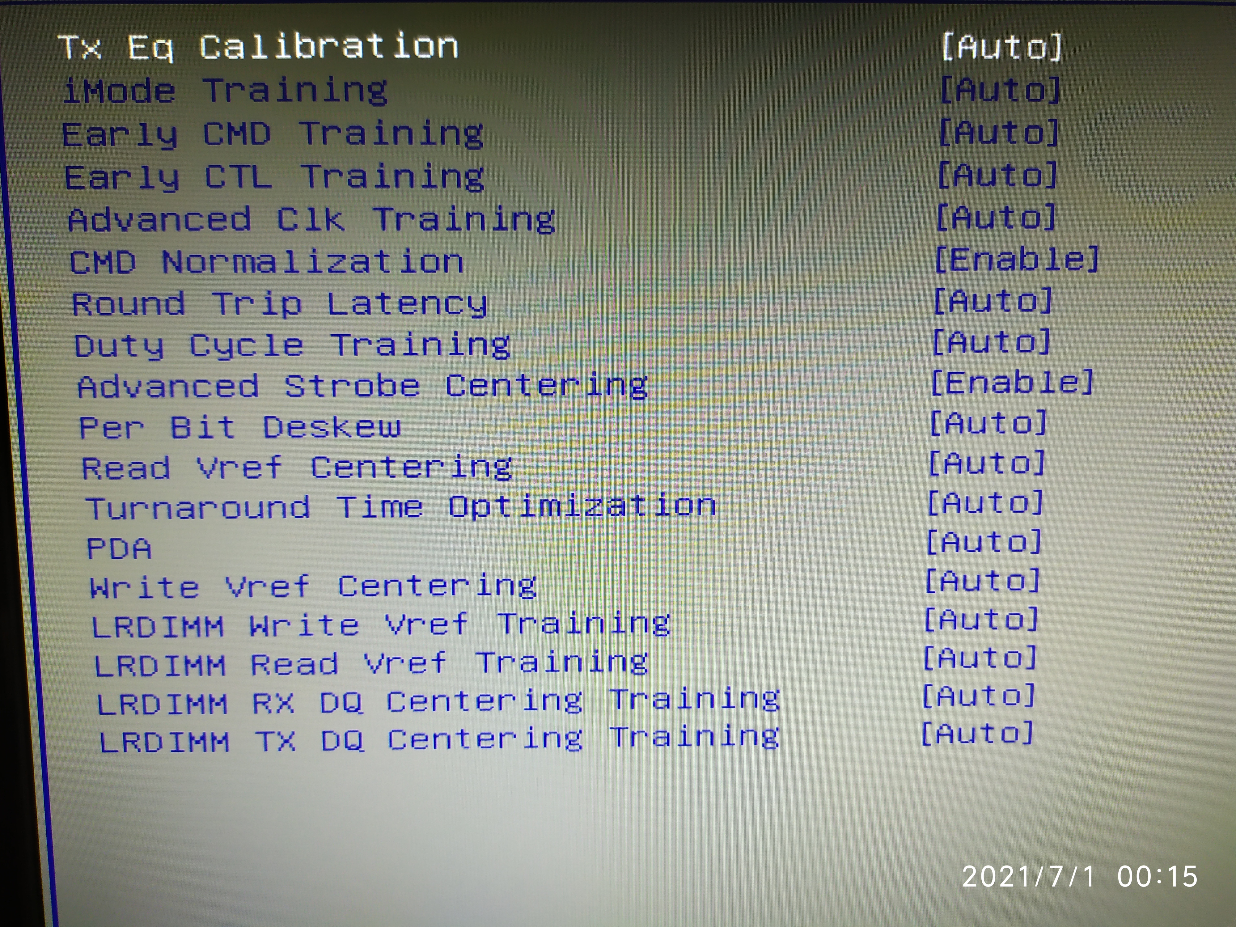

Ну и последний вариант для снижения задержки(чутка) эт CMD Normalization в enabled Обсуждение и разгон оперативной памяти на китайских Х99 #16938631
а если базироваться на тобой приведённых таймингах(подразумевая их безошибочность), то для них 12-11-13-25-10-342-4-5-3-16-36-9 считай программа минимум
по фэншую же:
12-11-13-25-12-342-4-6-3-16-36-9
или
12-11-13-29-12-342-4-6-3-16-40-9
соотв все последовательности для биоса
да...первый тайминг не едит.это те максимальные стабильные тайминги.
а на счет CMD Normalization для ddr4 вроде на avto должно стоять?
железная стабильность
кроме латентности остальные в норме.
так думаешь отредактировать прошивку на включение CMD Normalization?
авто для DDR4 должно стоЯть, где надпись красным(Per Bit Deskrew). А так выводи весь раздел(Memory Training), а у же в биосе эксперименть c авто/неавто ;) .
Регистрация: 19.12.2020
Откуда: Россия
BOBKOC Благодарю за помощь :beer:
CMD Normalization активировал...латентность снизилась с 70.8 до 70.2 ;))))
что феншуй что мои тайминги одно и тоже.....
память от хуана деревянная паходу :oops:
Добавлено спустя 5 часов 17 минут 39 секунд:
что еще можно включить?
IMG_20210701_001516.jpg [ 7.48 МБ | Просмотров: 4848 ]
Фото: 11
всё, кроме вышеуказанного(Per Bit Deskrew), но толку будет +- 0 :D
